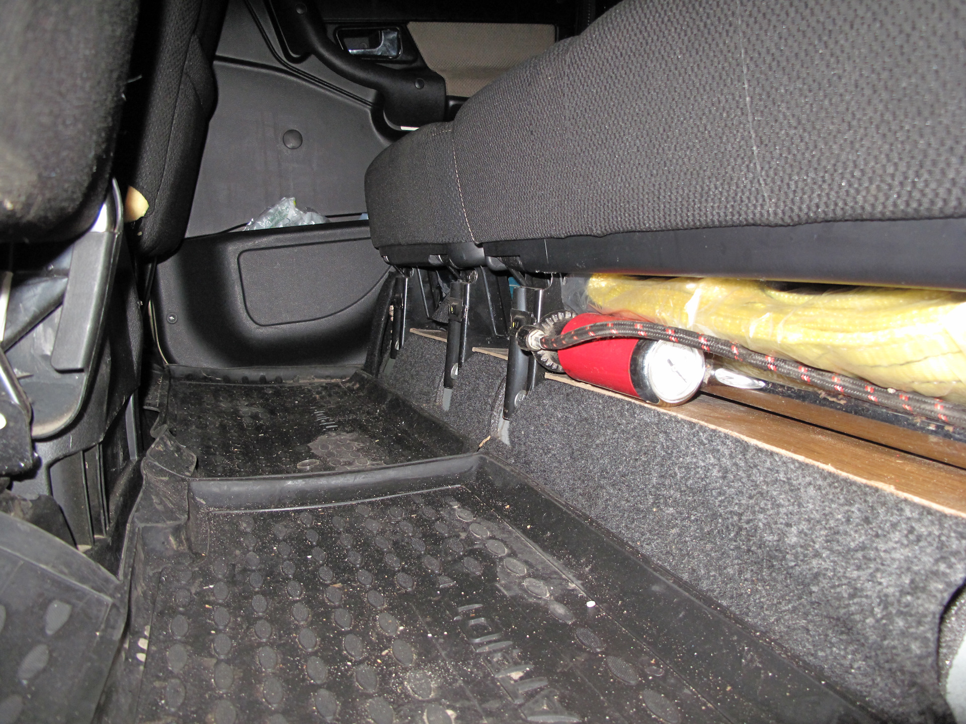

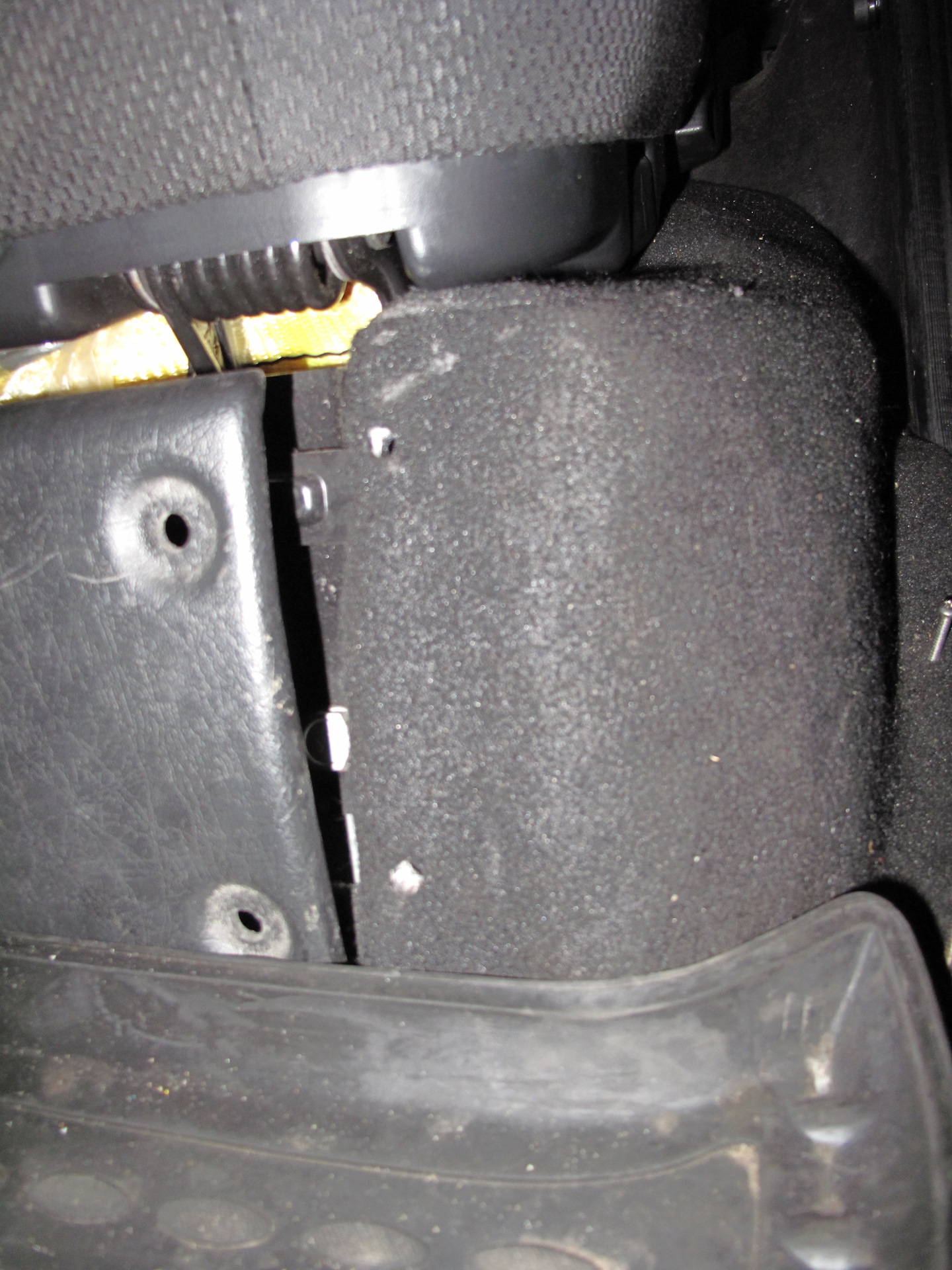

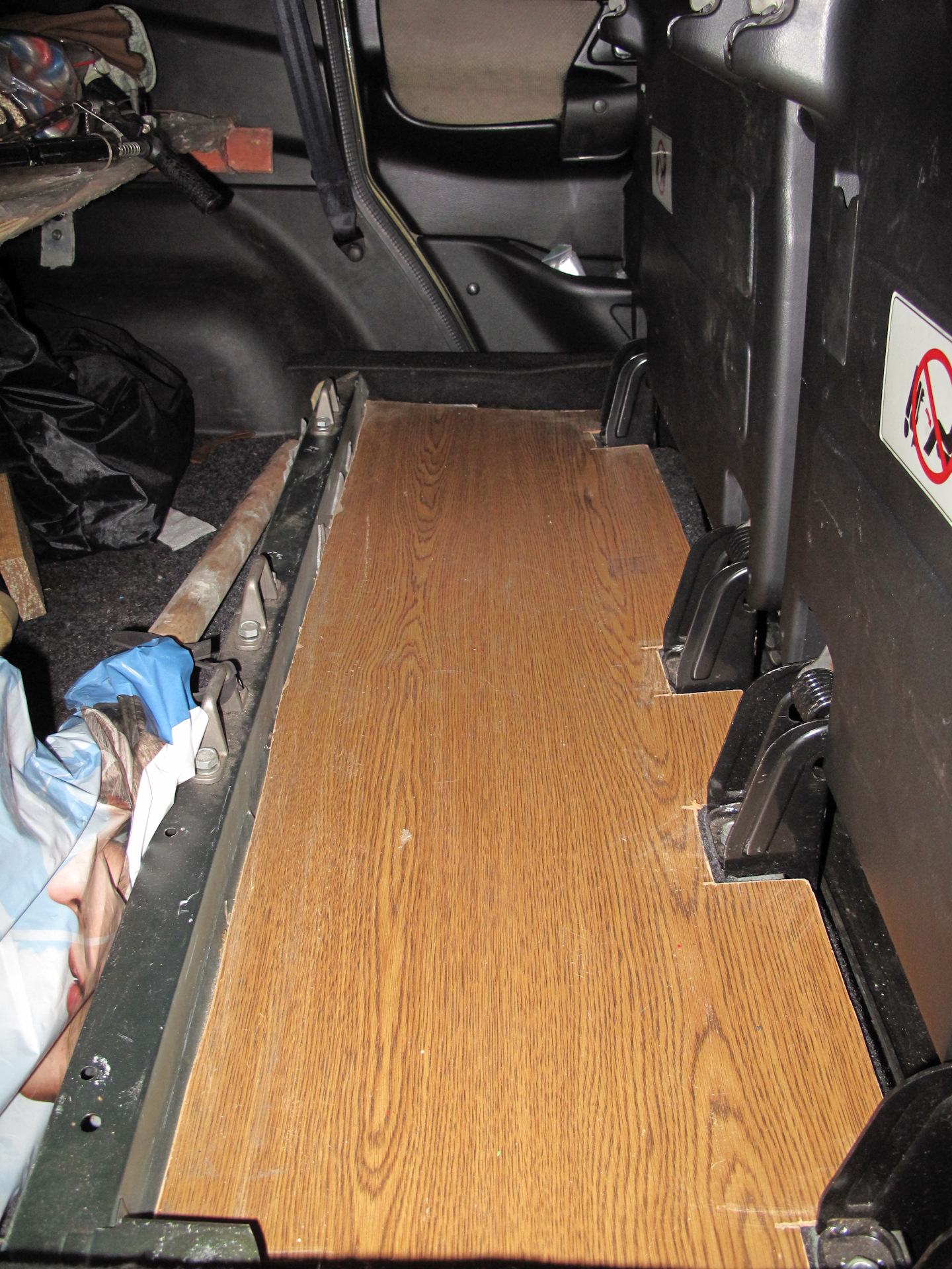

Решил рассказать о том, как увеличить место под задними сиденьями.

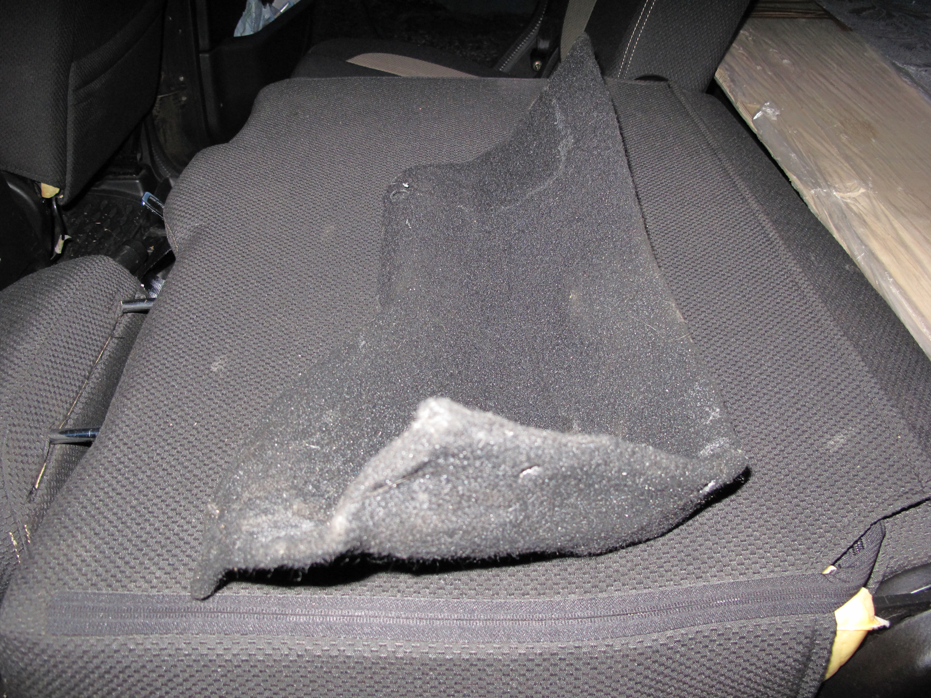

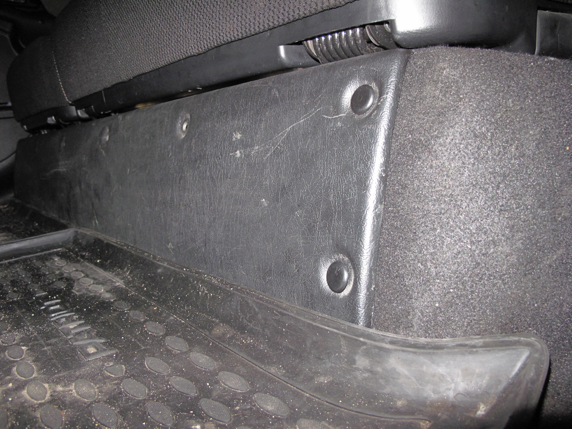

Пластиковое корыто занимает много полезного пространства, поэтому решил его выкинуть, а чтобы вещи не торчали из под сиденья, сделать из пластика боковины.

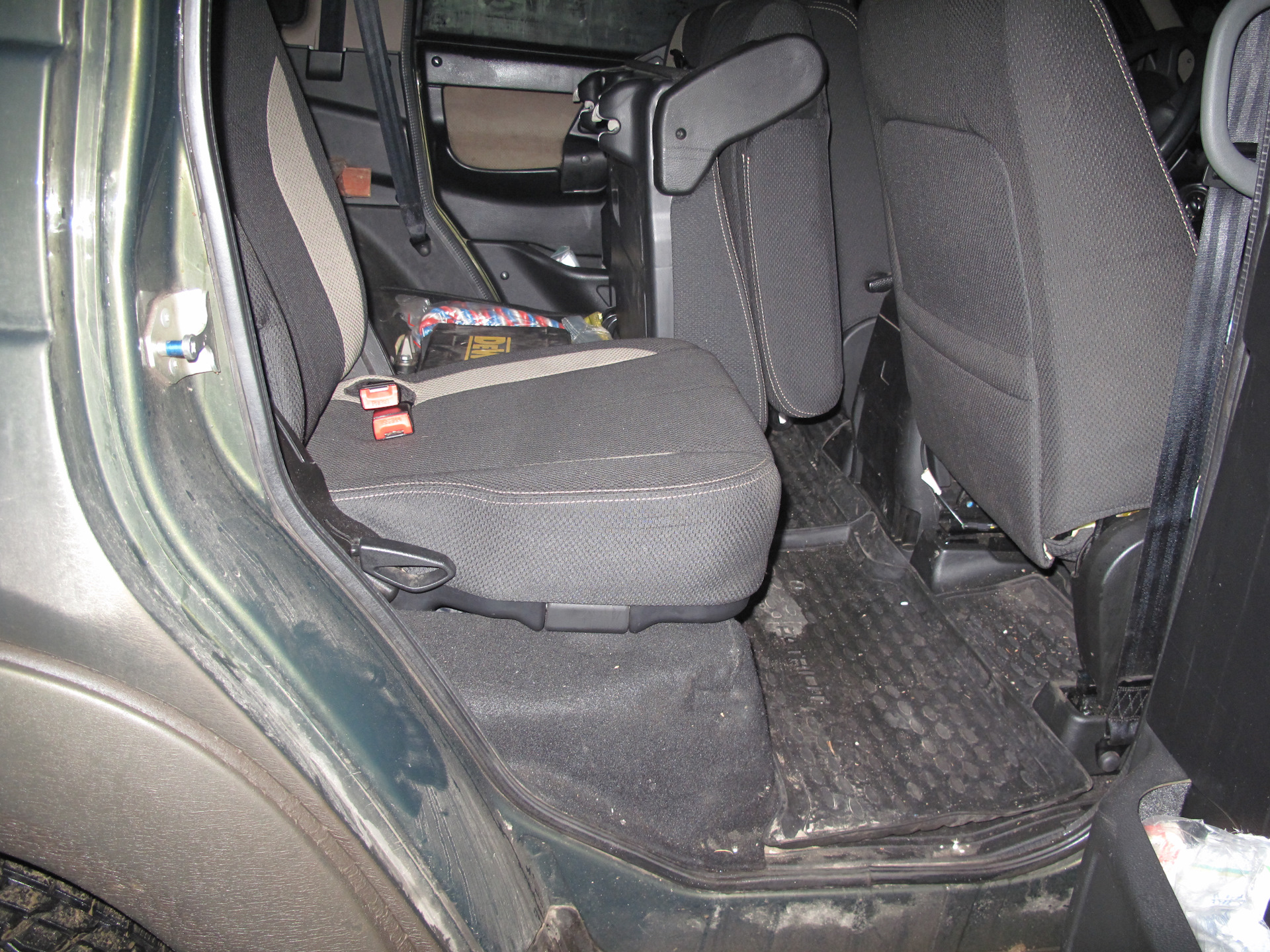

Фото процесса формировании боковин к сожалению не делал, но там в принципе и фоткать особо не чего. Берётся листовой пластик, я брал миллиметра 2 или 3 с рекламного щита, и формировал будущую боковину путём накладывания разогретого с помощью строительного фена пластика на стандартное корыто. Нагревал небольшими участками, так как пластик быстро затвердевает и работал в спилковых крагах. И то периодически обжигался даже через перчатки. Потом наклеил карпет первым попавшимся под руку клеем, им оказался "Титан". И вот что получилось.

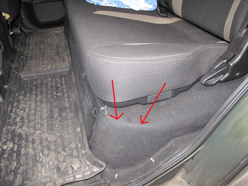

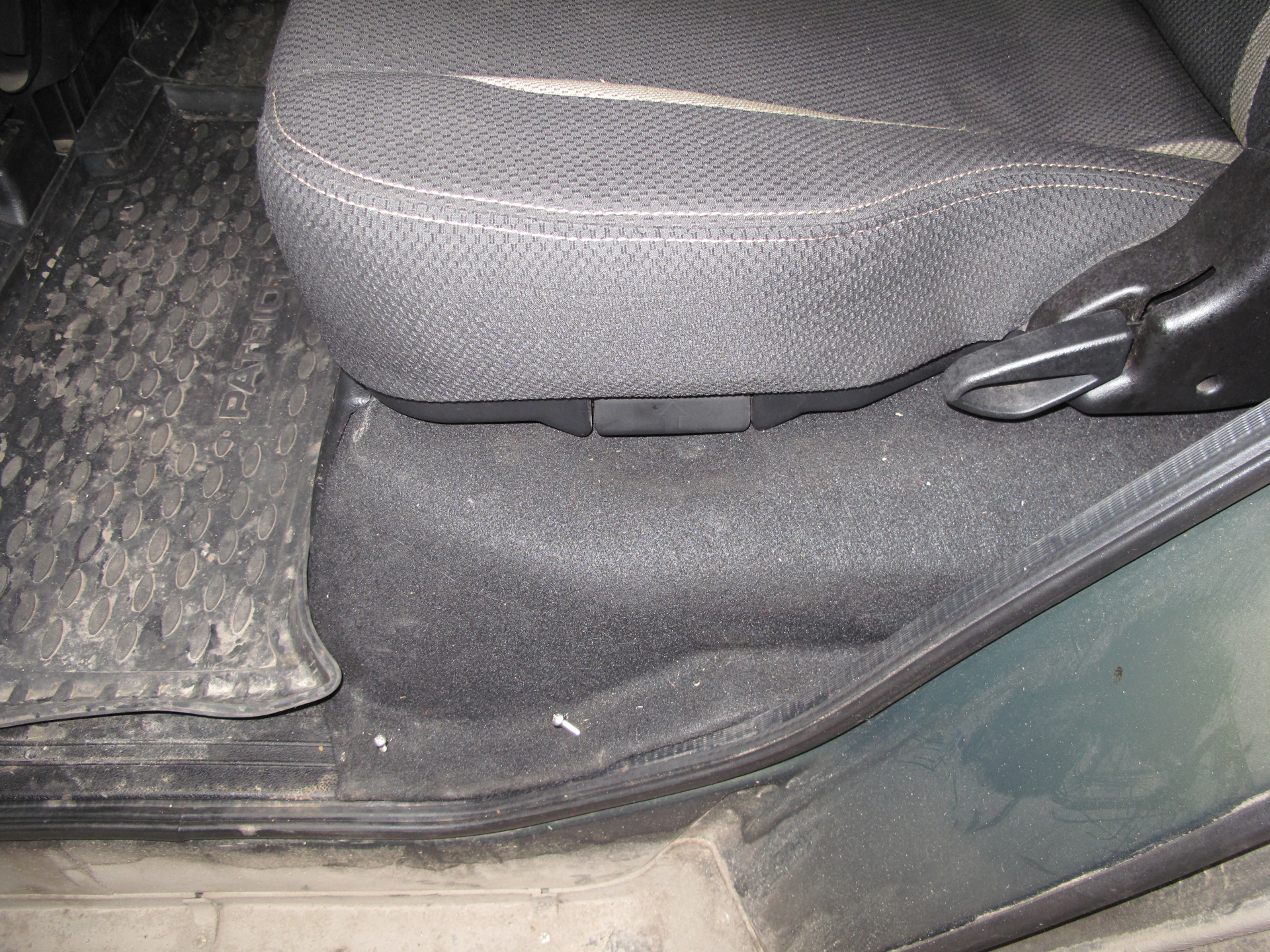

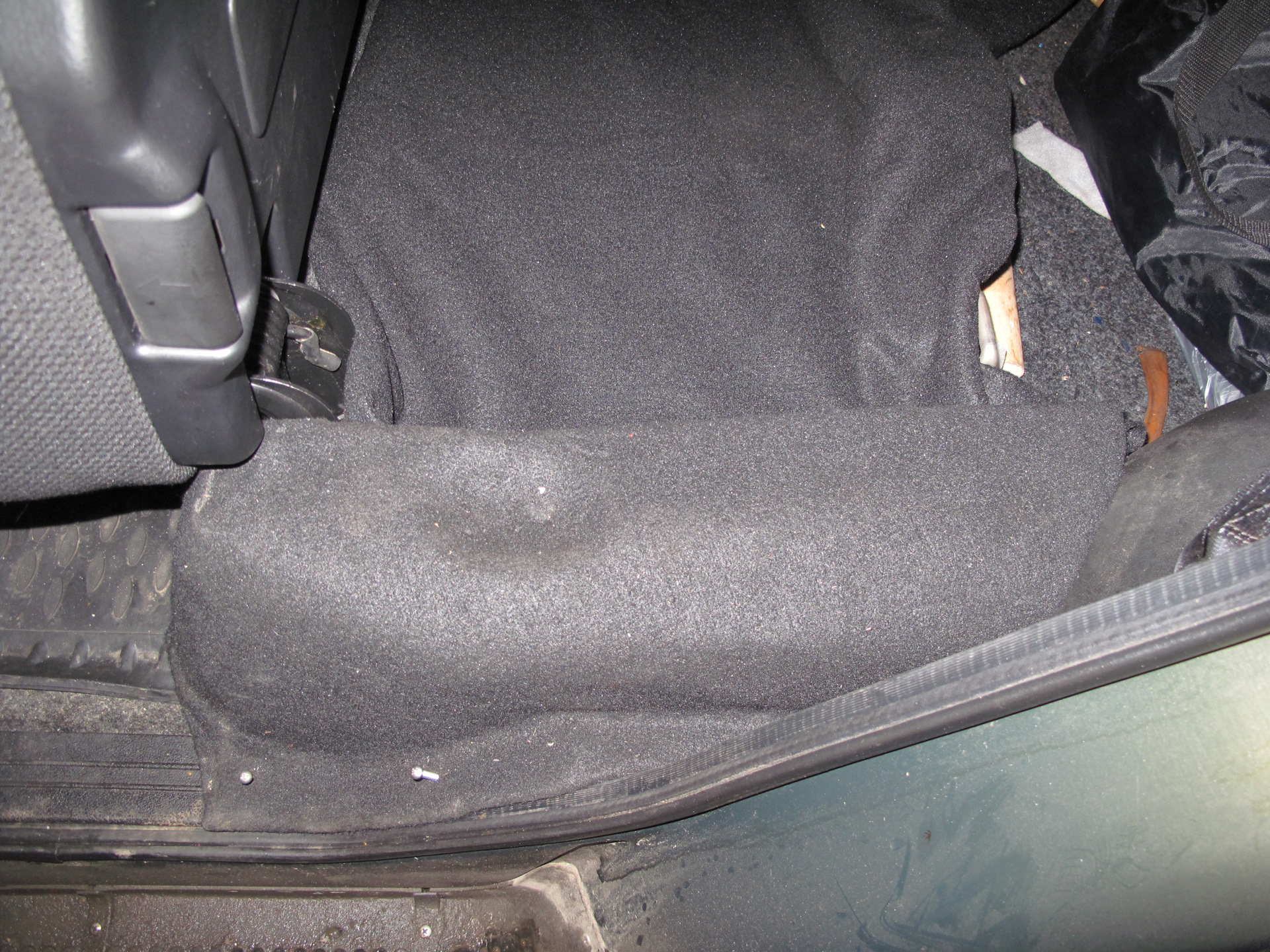

С правой стороны решил немного увеличить боковину и при закрывании двери карман упёрся в неё, переделывать всё заново было лень, по этому прям на месте разрезал карпет, нагрел феном и отрихтовал. При этом немного пострадал эстетический вид.

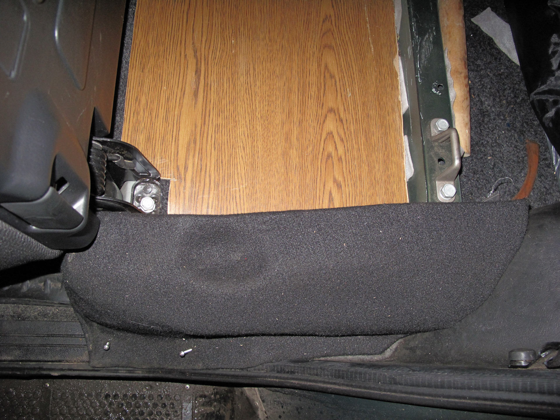

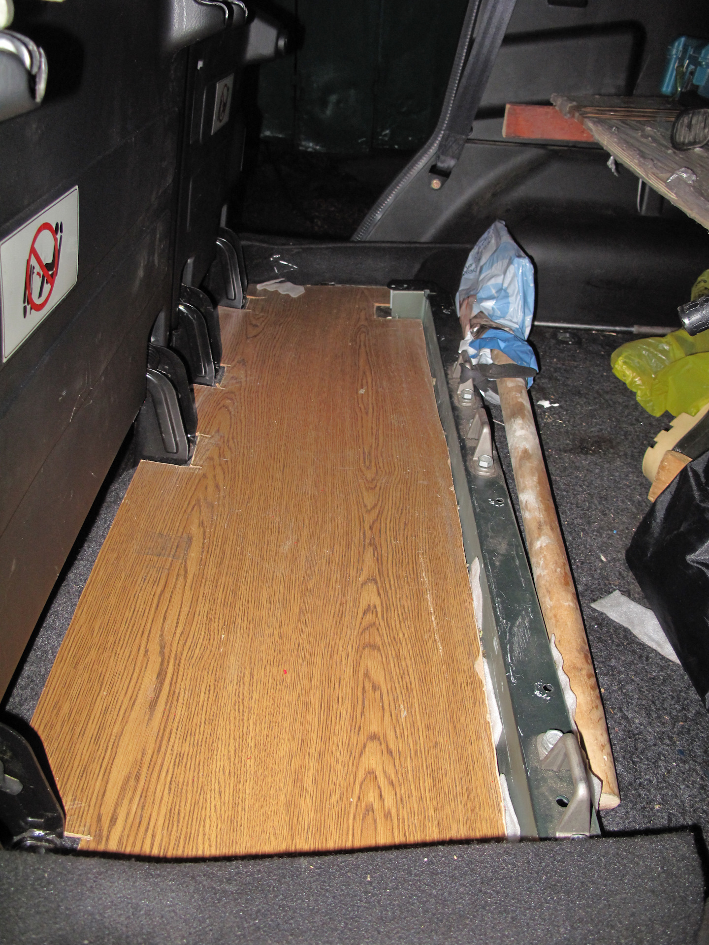

На пол кинул кусок оргалита. Сначала хотел оргалит обклеить карпетом, но передумал, так как он будет постоянно пачкаться. Так и оставил.

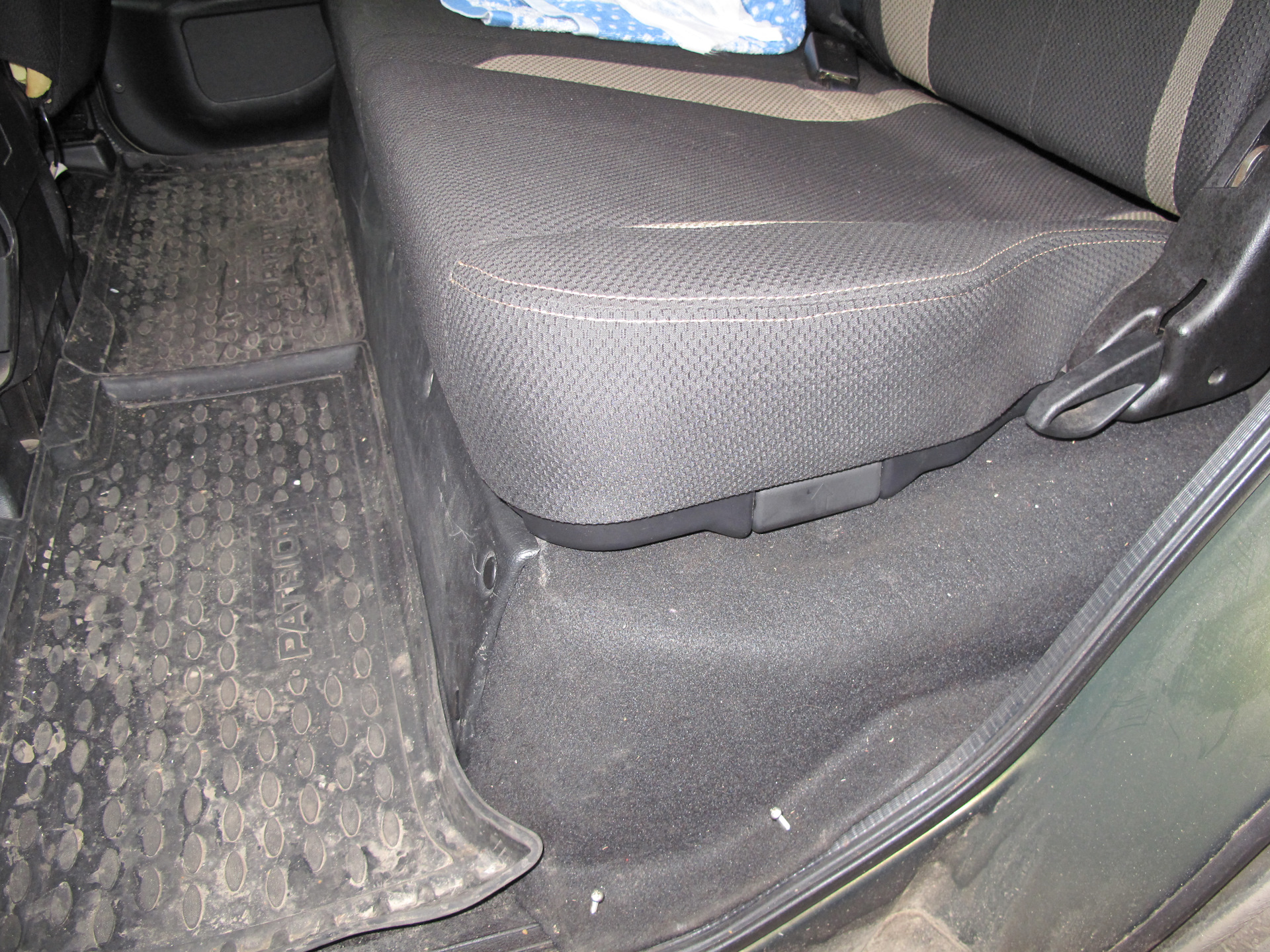

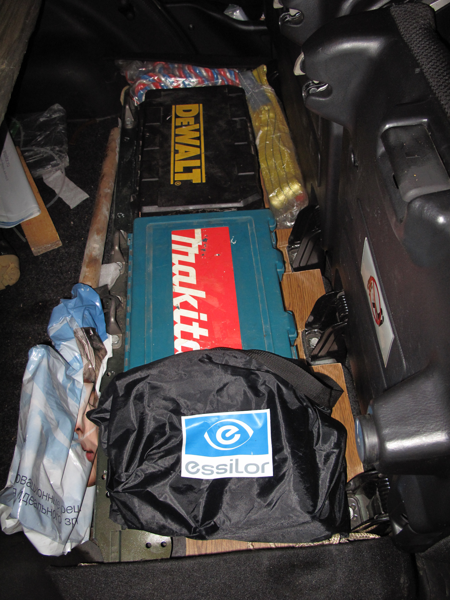

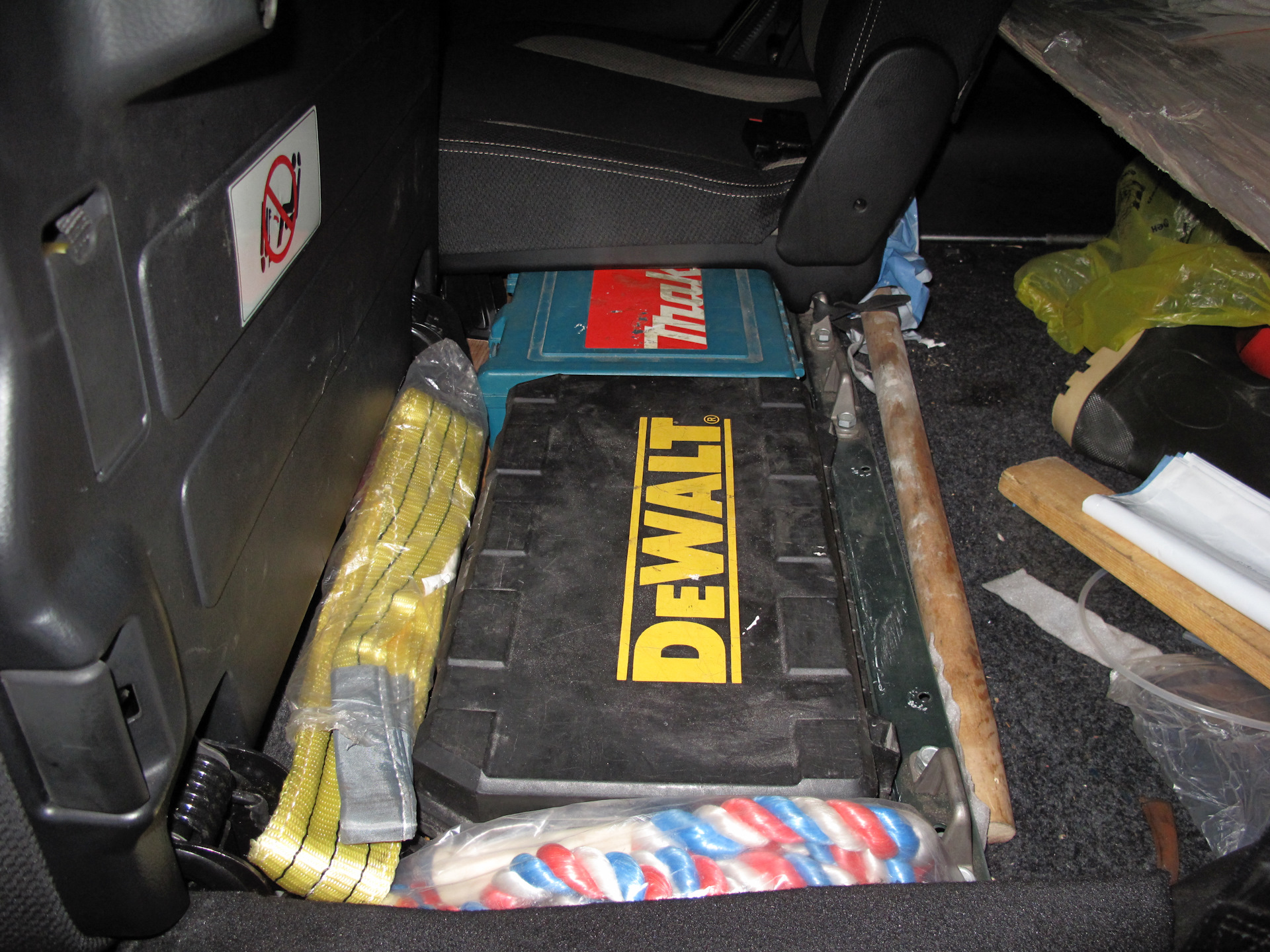

А теперь вся прелесть переделки. Под сиденье входит теперь намного больше вещей.
И итог.
Буду рад если кому-то пригодится.

Там набор ключей в кейсе, набор рожковых ключей, балонник, домкрат, аптечка, огнетушитель, набор жгутов езжу без запаски, курточка типа дпс, и еще бог знает чего, короче из минусов только бардак, плюсов больше.
Тоже выкинул корыто, влезает много не спорю, чистота и порядок были там один раз, когда выкинул пластик, постоянно хрен что найдешь.
Чтобы ни чего не валялось и стал использовать ящики от инструментов, они идеально подошли по высоте. В них храню и инструменты и запчасти.

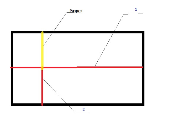

Какой толшины оргалит? Как загнут верх?
Оргалит, не знаю миллиметра два наверно, он от шкафа лежал в гараже и ждал своего часа. По-второму вопросу не понял, какой верх загнут? Я вроде подробно описал как делал. Оргалит отдельно, две боковины из пластика отдельно.

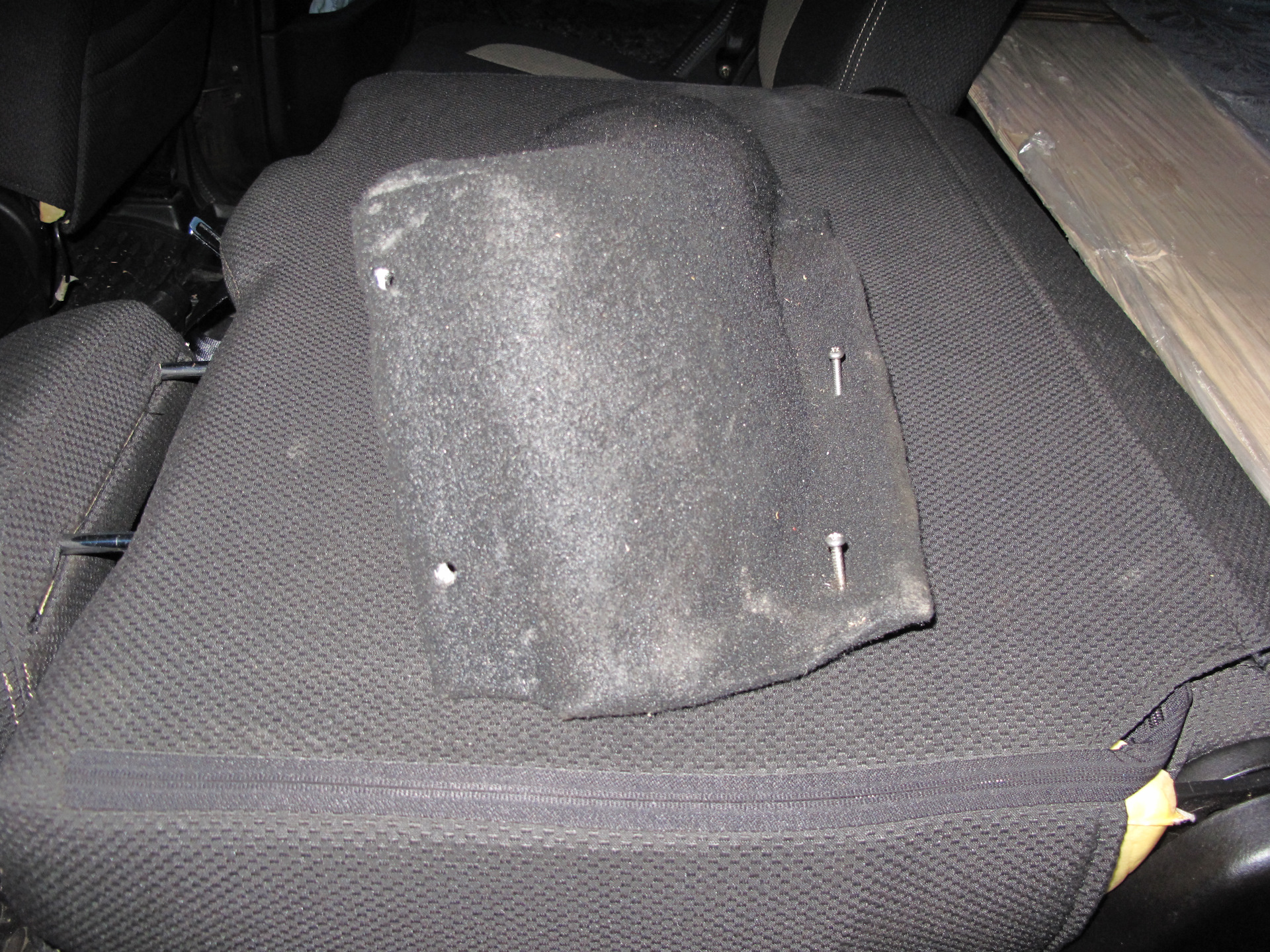

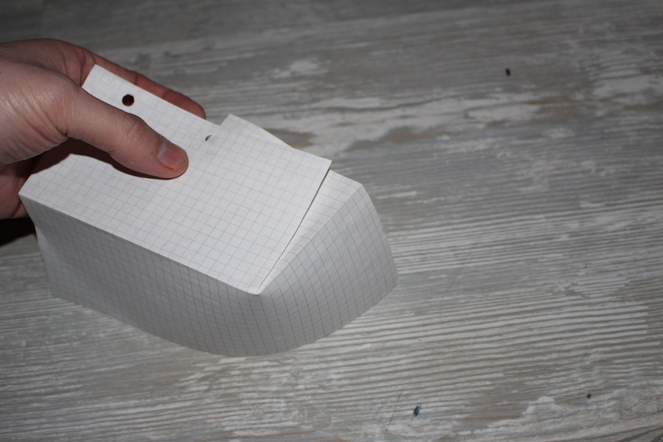

Боковина сложной формы: вертикальная поверхность с загибом в сторону сиденья и горизонтальная часть. Обе достаточно большой ширины. Как они совместились?
Попробую объяснить. Возьмите листок бумаги, как на рисунке сложите пополам по линии 1, потом сделайте разрез по желтой линии и снова загнуть по линии 2, лишнее отрезать оставив небольшой нахлёст пластика друг на друга, который можно либо склеить, либо сплавить с помощью фена, что я и сделал.
Понятно. Спасибо!
