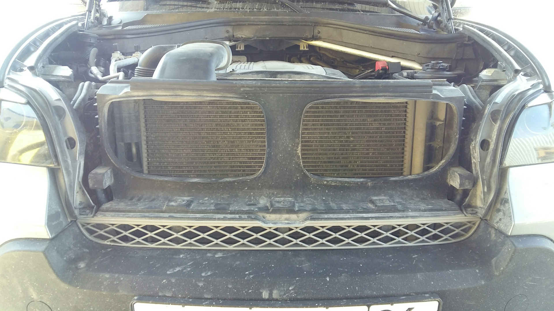

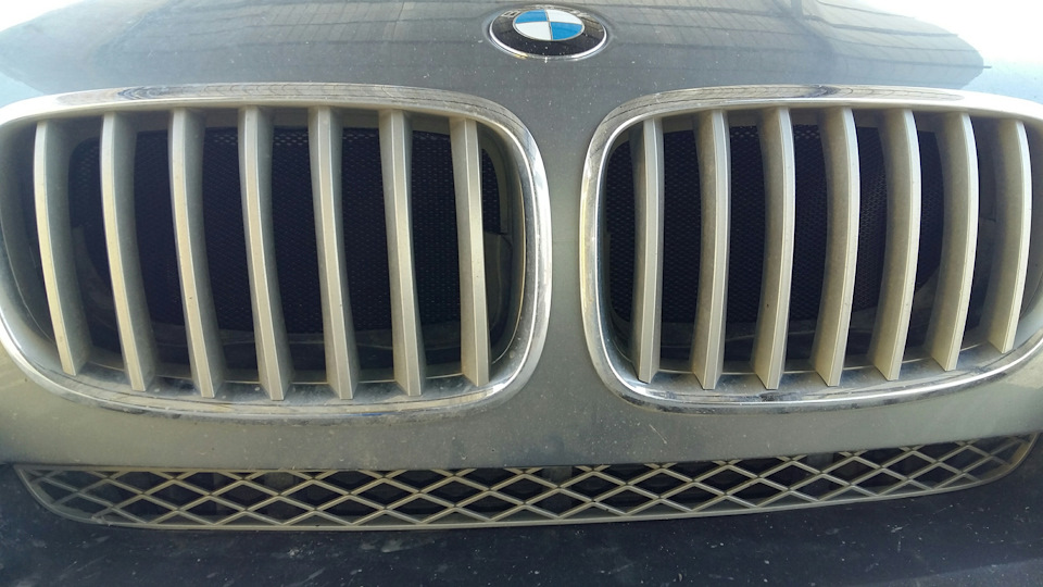

Итак время день, солнце светит, кнопка autohold установлена — приступаем к защите радиаторов от мелких камней, мух и тополиного пуха.
Покупаем в любой тюнинг-лавке кусок сетки, желательно покрытой пластиковым напылением. Цена вопроса 500-600руб. Нам надо вырезать два куска размером 37 на 19 см.

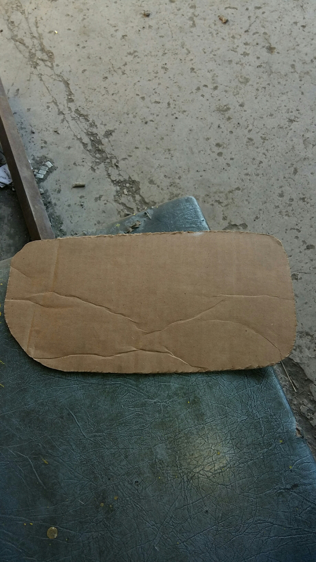

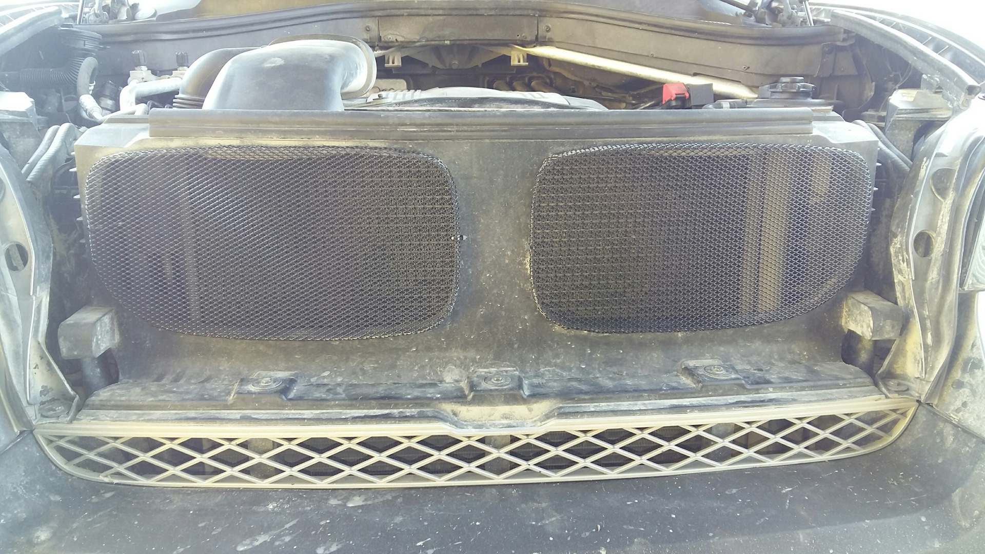

Берём картон и прижимает к ноздрям за бампером, перед этим наружные ребра ноздрей смочить тряпочкой с солярки, чтобы легче было вырезать шаблон из картона.
Получили шаблон. Его прикладываем к сетке и обрезаем по контуру обычными ножницами оставляя припуски для подгибки краев сетки 1см. Далее сетку ставим к ноздрям и пальцами аккуратно подгибаем края.

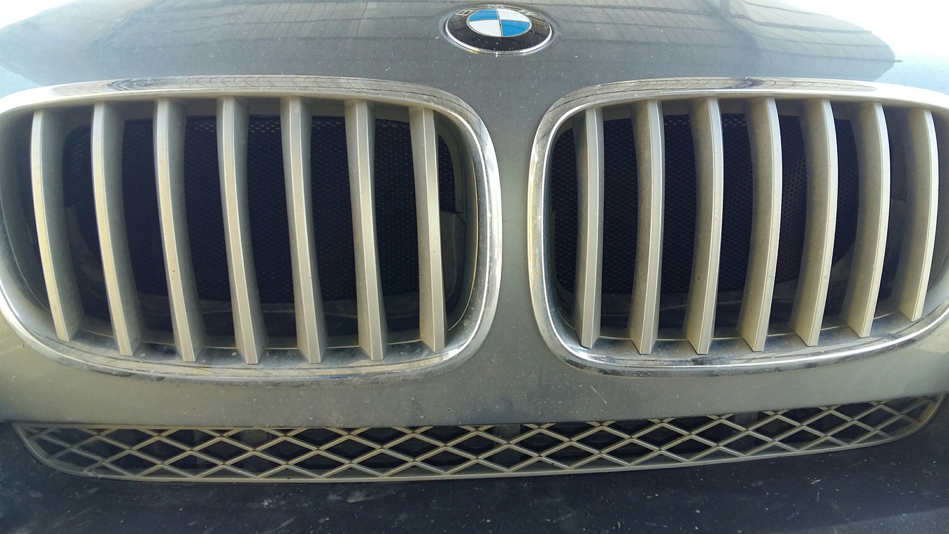

Сверлим по краям по дырки сверлом 3мм и крепим сетки пластиковыми хомута. Готово.

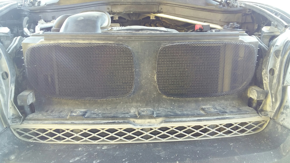

У меня стоят такие сетки (предыдущий хозяйн поставил), думаю снять их а то с ними вид колхозный=))) Если честно не совсем понимаю, они реально защищают или впринципе они не нужны?
Не нужны. Друг работает у официалов и рассказывает что с пробитыми радиаторами никто не приезжает, а с перегревами часто. Попробуй подуть на руку без препятствий и с этой сеткой, а она еще и забивается маменталтно
Комары, мошки, мелкие камни, поезди лето и сам решишь нужны они или нет, перегретый двс от сеток? Радиаторы нужно мыть, антифриз менять, забив на это можно перегреть мотор, а вот сетки…я думаю если ты сам к дилеру подьедешь и спросишь про сетки, он тебе про перегретый мотор от сеток не скажет

Спасибо! Думаю на выходных сниму их
Emil-R
Чем же она забивается?
Тем же чем радиатор. Пух грязь и тп
Странно, 5 год стоят у меня сетки и ни разу выше упомянутыми "продуктами" так и не забились)
Действительно странно
Нужно наверное что-то делать))
