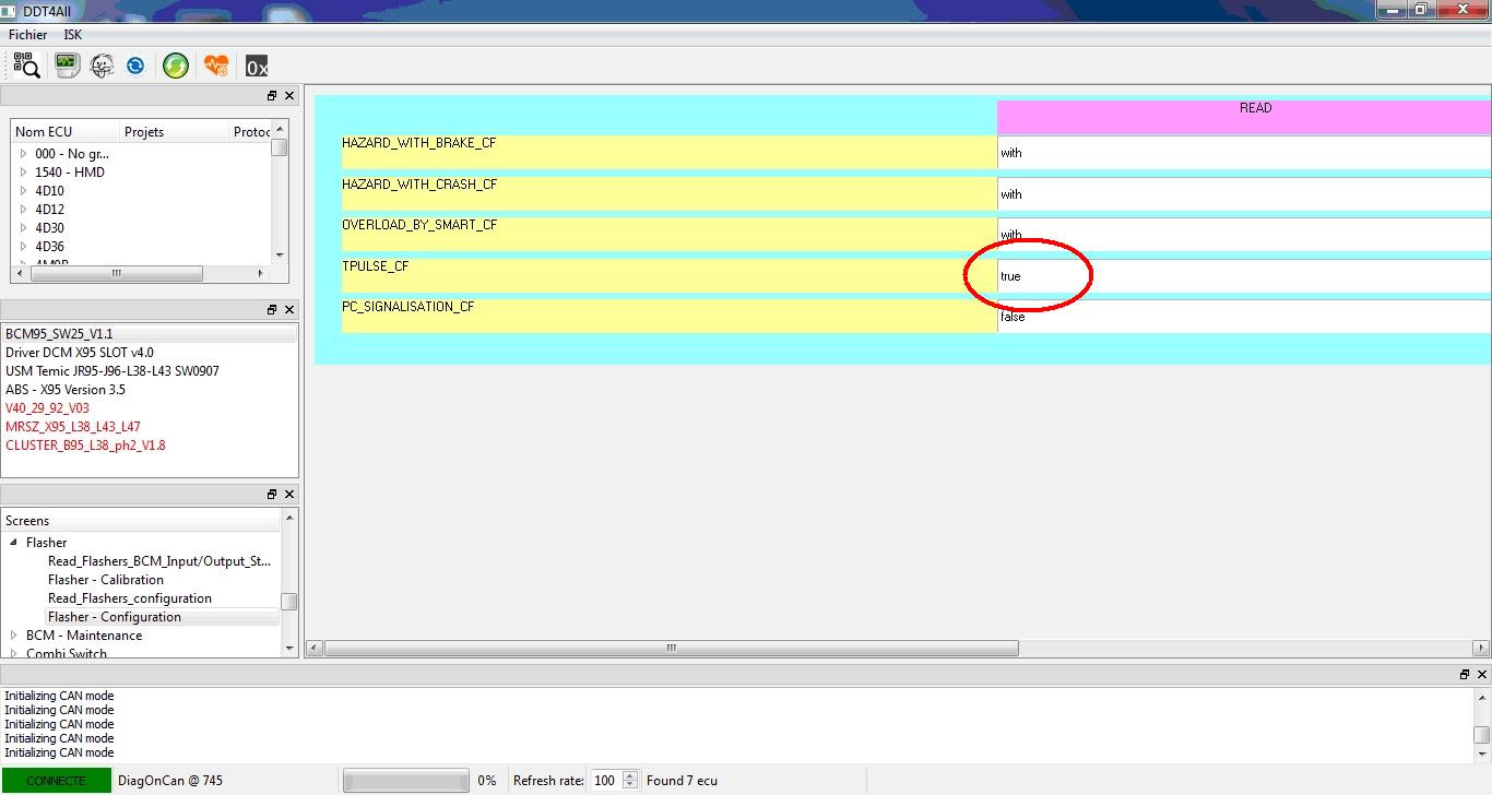

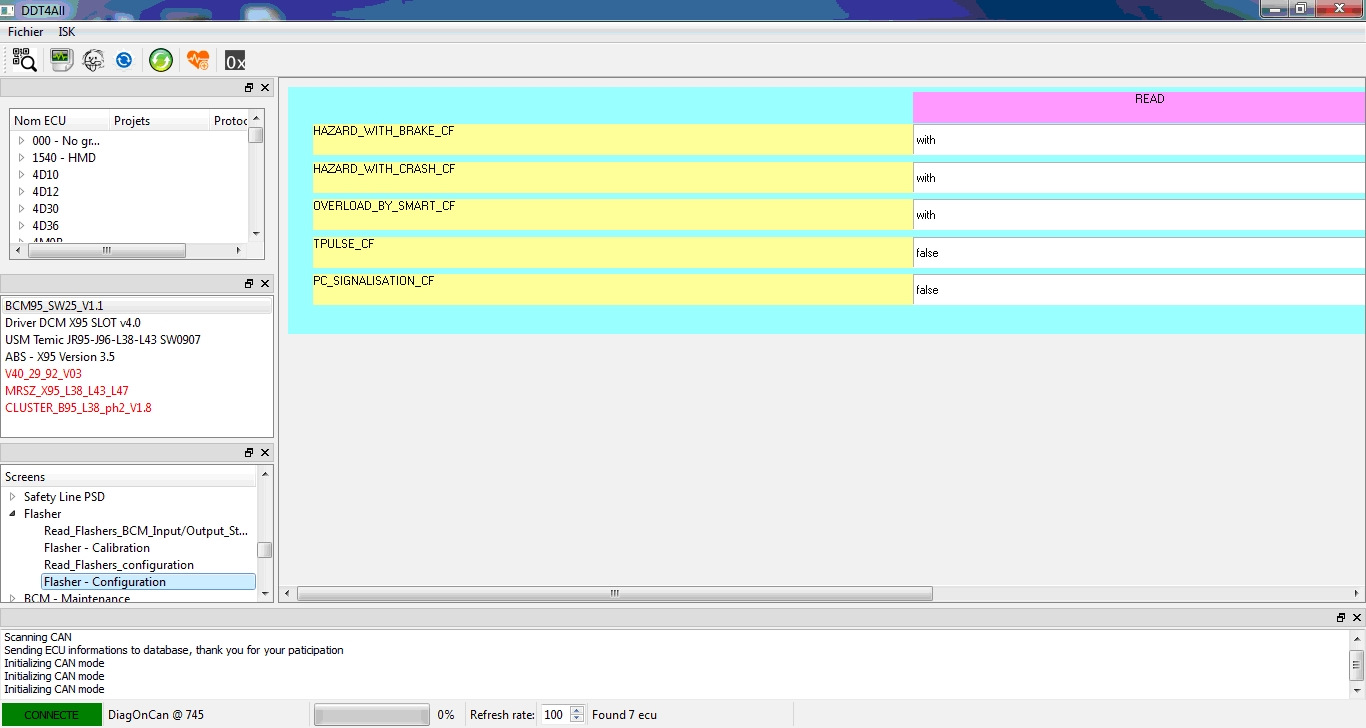

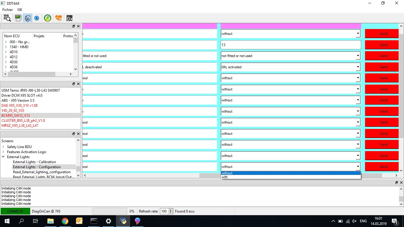

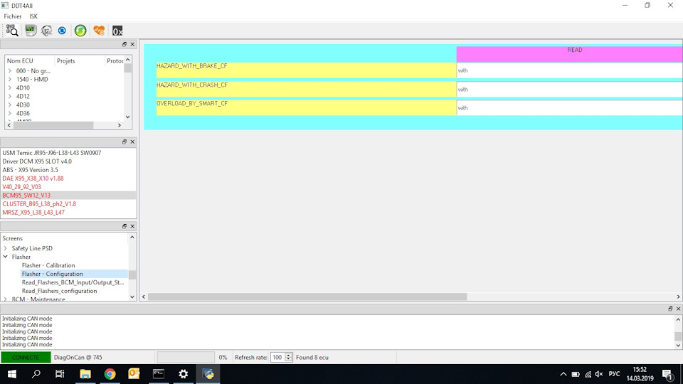

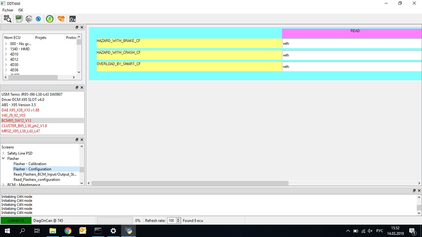

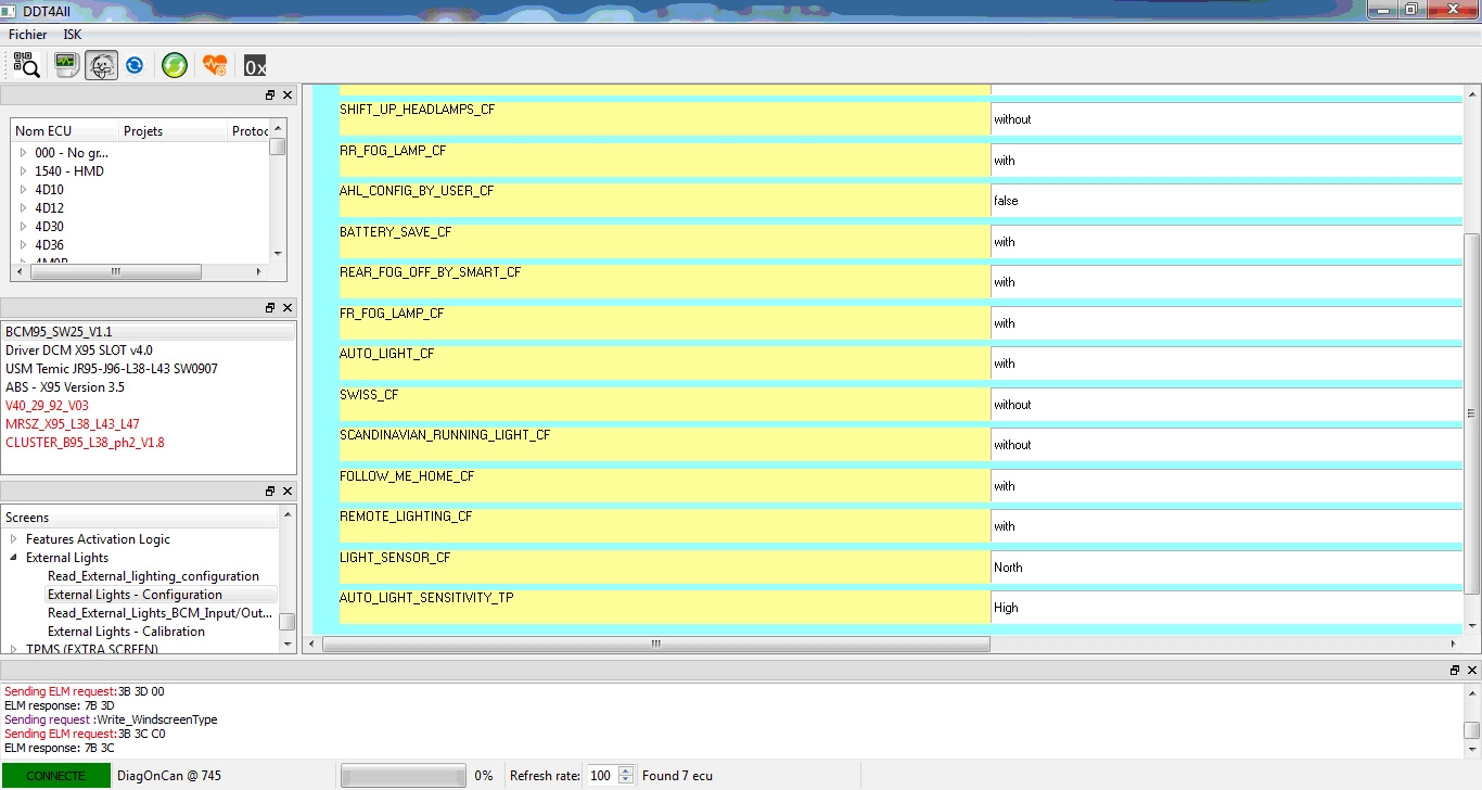

1. Вежливые (импульсные) поворотники — короткое (без фиксации) движение рычага поворотников — тройное моргание ламп. Параметр TPULSE_CF.

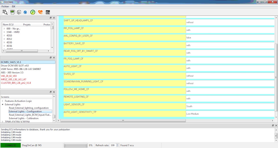

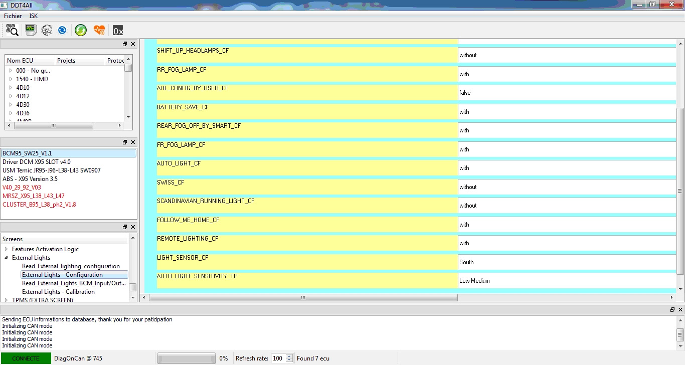

2. Зона юг-север, чувствительность датчика освещения, проводи домой.
Follow_Me_Home_CF — включение ближнего света фар на 30-120 секунд после закрытия авто — после остановки ДВС потянуть регулятор света на себя (включая дальний), настроить время свечения движениями рычага на себя 30-60-120.
Light_Sensor_CF — Чувствительность датчика света ЮГ/СЕВЕР
Auto_Light_Sensitivity_CF — Чувствительность датчика света ВЫСОКАЯ/НИЗКАЯ
SCANDINAVIAN_RUNNING LIGHT — Автовключение ближнего света и габаритов с заведением авто.
Follow_Me_Home_CF — было активировано при покупке авто, Light_Sensor_CF — было South, изменил на North, Auto_Light_Sensitivity_CF — было Low стало High, SCANDINAVIAN_RUNNING LIGHT — не активировал.

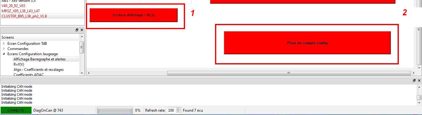

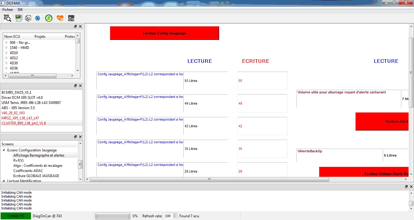

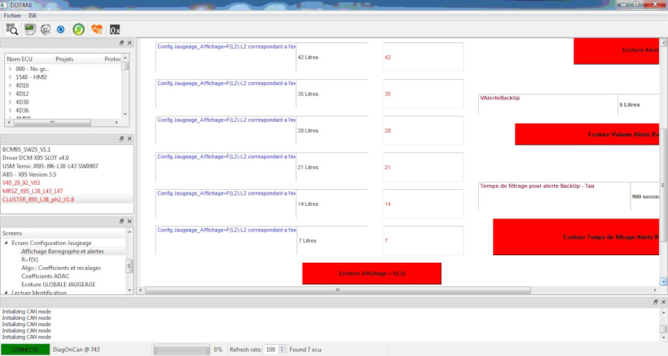

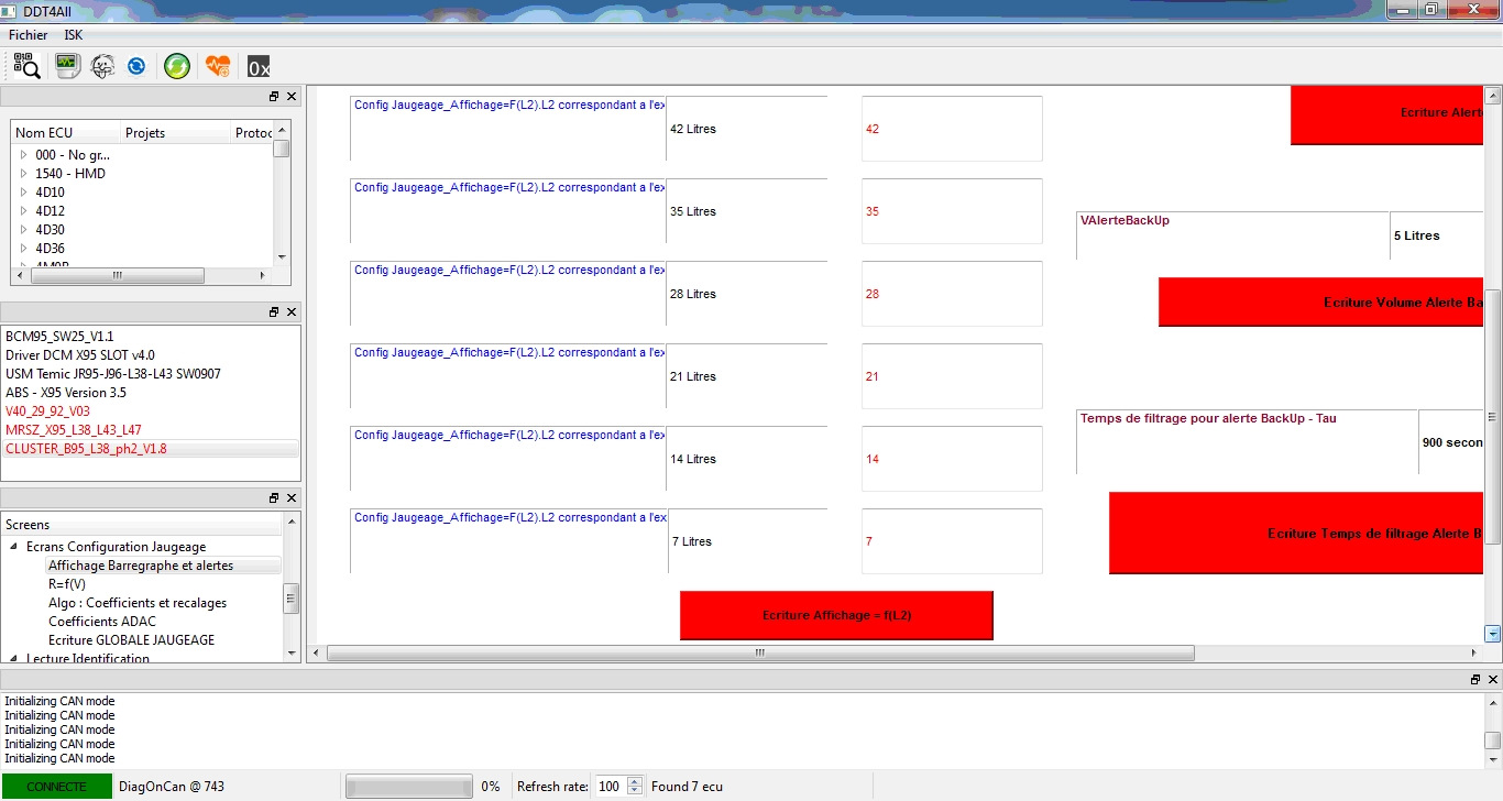

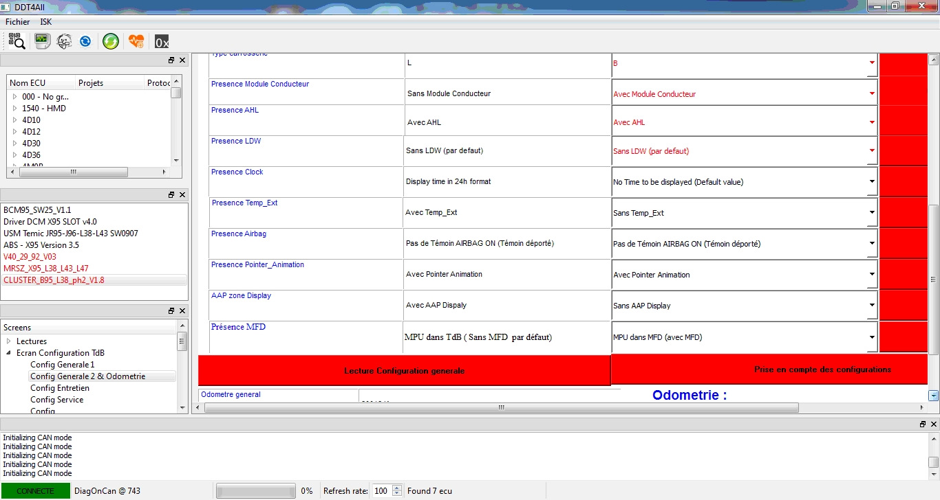

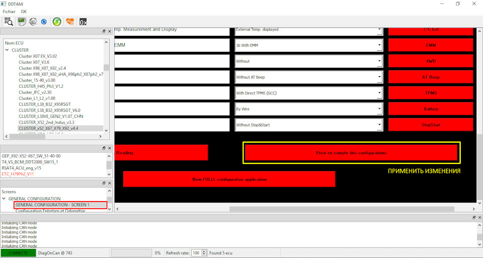

3. Линейная индикация уровня бака на панели.

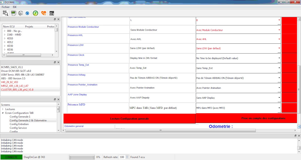

4. Отображение времени и температуры за бортом.
На фото результат — включены часы в формате 24 часа и вывод температуры за бортом.
К сожалению не помню нужно ли дополнительно сохранять данные — проверьте наличие кнопки в самом низу страницы аналогичной кнопки из предыдущего пункта.
Еще добавлю — интересная вещь — при температуре до +4 градусов Цельсия значок градуса и буква С мигает, при превышении — горит постоянно. Похоже на предупреждении о гололеде.

Доброго времени суток. Ни разу не пользовался данной программой, соотвественно есть вопрос. Как именно изменить чувствительность датчика света? Вы меняли, как результат?
А ток меня датчик любит включить свет слишком рано, когда солнце ещё высоко))
Добрый. Я не менял чувствительность. Не было необходимости, особенно после того как на трассе нужно ездить в включёнными фарами — необходимость отпала.

проводи домой с другими параметрами
жал и у меня нет на вежливых не проводи … значит не только приборка отвечает за это
И так бывает. Если честно вежливые — огонь, а вот проводи домой не всегда хорошо. Вот например утром в мороз выходишь, садишься в машину и включаешь дальний на пять секунд чтобы аккумулятор прогрелся, а тут бац и проводи домой активировался. а тебе заводить надо и дальний горит…
Включи габариты и выключи — сопровождение погаснет…

Попробуй у себя. У меня в п.4 параметр Presence Pointer Animation поставь в Avec. Это похоже он. Есть ещё один пункт он содержит слово freeshift посмотри его состояние. Это или настройки 1 или 2 (как в п 4). Должно быть Avec.

По поводу юга/севера и уровня освещенности, есть ли практические изменения в режиме работы?
тот же вопрос. что значит и меняется ли что. Особенно, как понимать ЮГ/СЕВЕР
скорее всего настройка интенсивности для датчика освещенности. сколько люмен или в чем там датчик отдает внутри — граница для переключения света в настройке "авто".
Yavgen85
Я пока не осознал полезность переключения. Это попытка повлиять на работу климата. У меня тёплый воздух идёт только при установке климата на температуру выше 25 градусов. Ищу пути. Начал с зоны Север
надо сравнить для начала параметры конфигурации для холодного и умеренного климата.
а это скорее для автосвета только функция.
Очень на то похоже. Правда вариантов всего два юг и север… Просто один из коллег положительно отзывался о работе климата и у него выставлен Север. Вот и я решил попробовать. А в целом пост чтобы не забыть где и что я менял, а не инструкция к действию.
Yavgen85
У нас через пирен на телефоне меняется, только называется "европа/скандинавские страны". Разницы в работе не заметил
