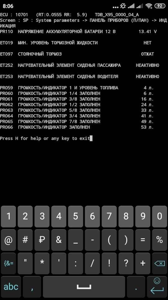

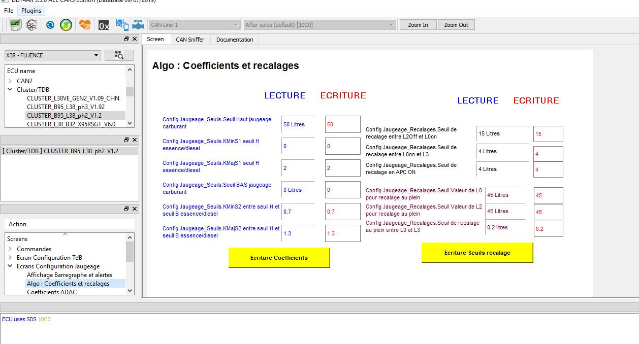

1. Подключаемся. Ищем пункт с картинки.
2. Видим наши величины литража по пунктам указателя уровня.
3. Я ориентировался на цифры из поста выше
! Изменил линейность на более гладкую — 55-49-42-35-28-21-14-7 ! Шаг 7 литров кроме максимума — там 6.
4. Меняем цифры
5. Сохраняем общие настройки
6. Проверяем все ли получилось.
7. Радуемся!

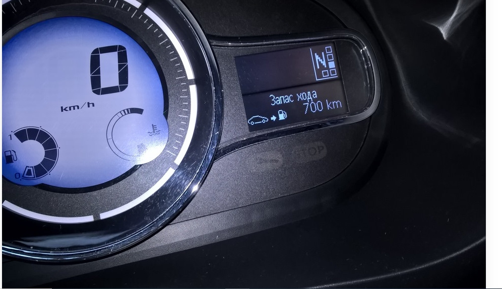

Фото что получилось
Буду кататься и смотреть!

Сделал себе как и у вас с шагом в 7 л. . На приборке до перезагрузки было 2 деления, после перезагрузки — осталось одно, что-то странное)
)) кто-то ест бензин пока вы не видите
Хотя сейчас заправил 24 литра, до этого горело 1 деление сейчас 6, как будто 40 литров в баке, и почему у вас на скринах не те числа которые вы прописывали?

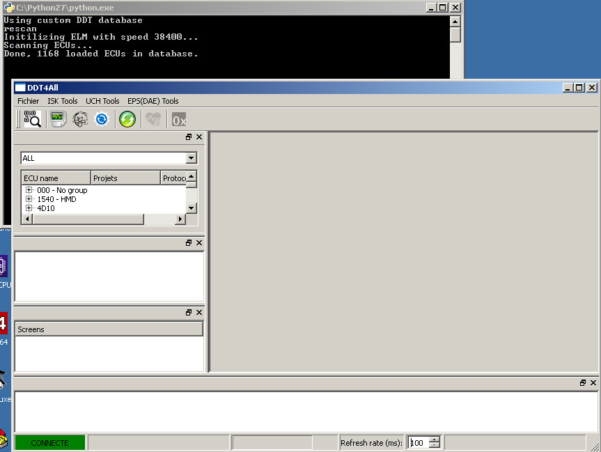

К тому же в новой, как я вижу, версии, нет возможности выбрать тип автомобиля.
На скрине, это — в поле. где "All". Там можно выбрать, допустим — Х38. Это — в нижнем окне (ddt4all)
Сверху видно окно Python. В нем, видно 1 168 ECU

Я ничего из этого скрина не понял.
Просил сколько файлов, вот
Понял. Спасибо.
1 168. Так и будет. Cписок — в "eculist.xml"
При загрузке ddt эти ECU и выводятся в общий перечень.

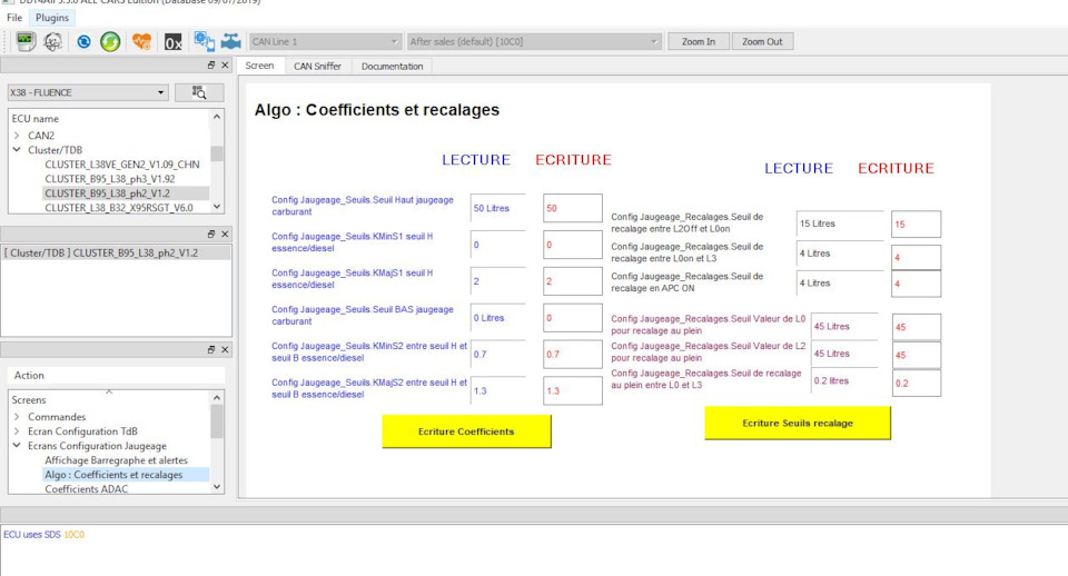

Смотри на этот скрин у меня. Сколько ECU "Cluster".
Файлов же таких — 63 штуки.
И твоего нет в этом, общем списке.
