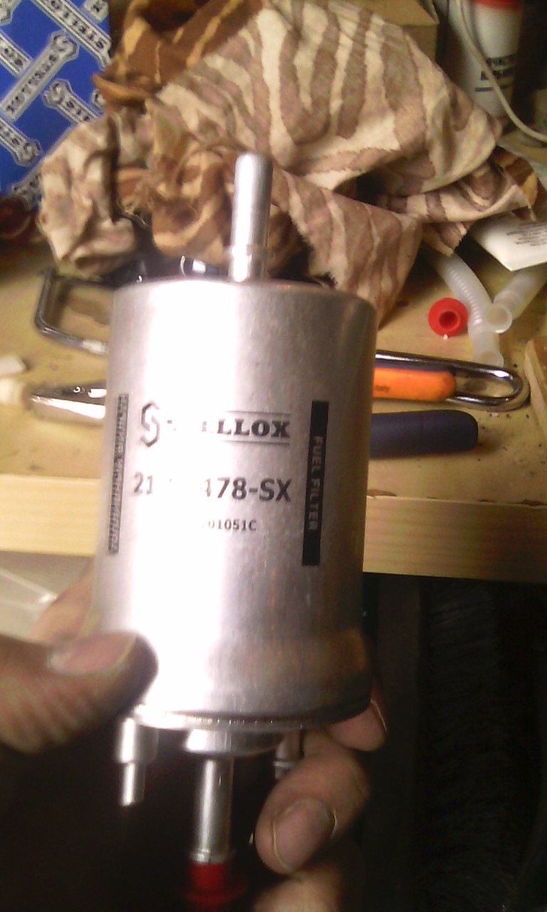

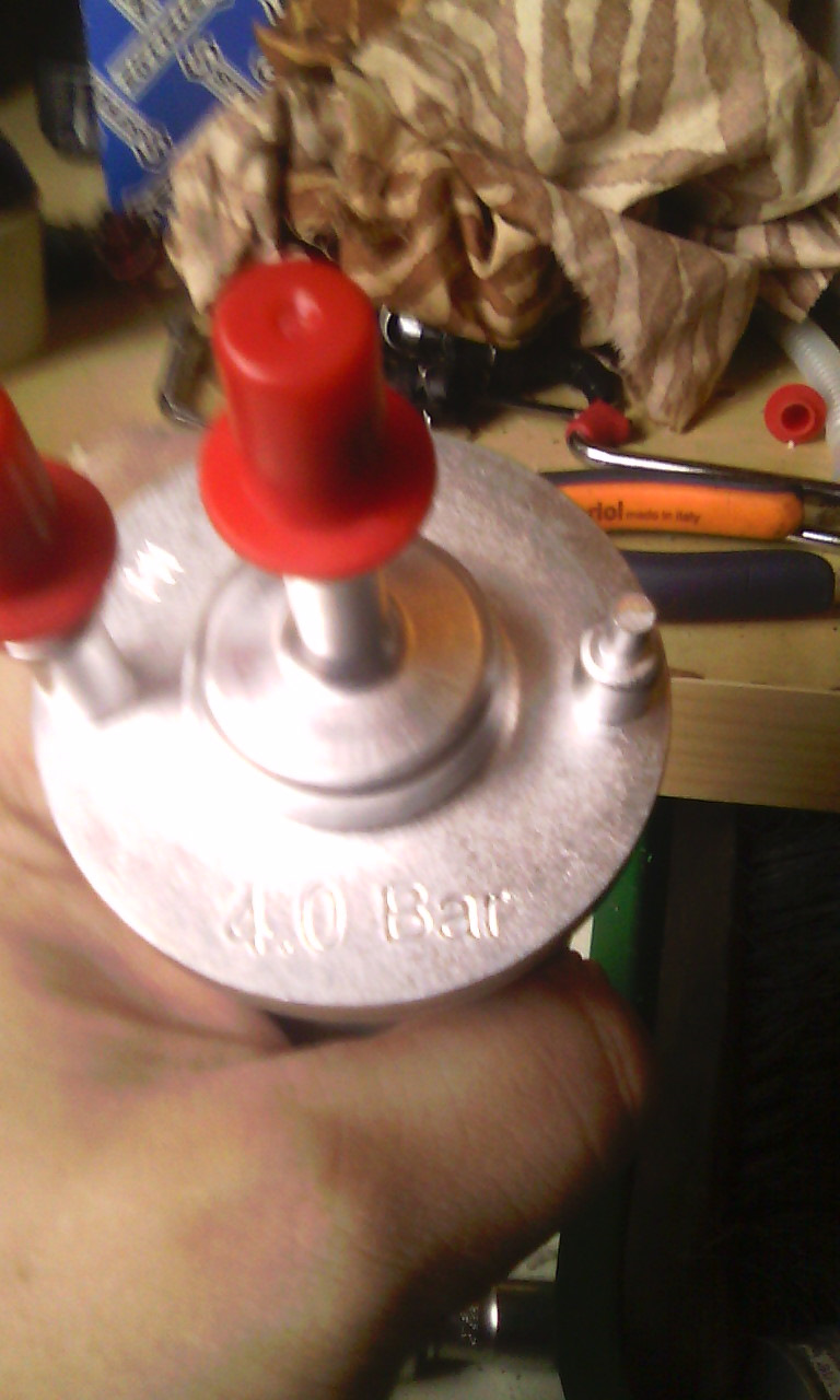

Ему на смену становится фильтр от VAG. Со встроенным регулятором на 4 бара.
Основная идея была подсмотрена на этом ресурсе.

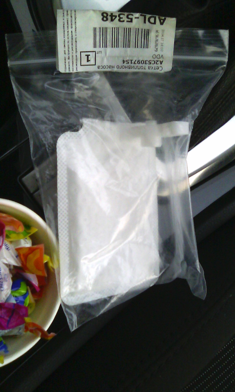

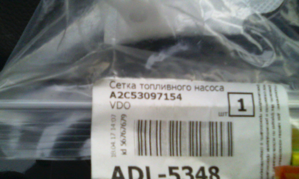

Было куплено:
фильтр топливный 2100478SX STELLOX — 350р
сетка грубой очистки VDO A2C53097154 или LINK A2C53097154 – от70 — до100р.
Идеальное соответствие с оригиналом.
топливный штуцер 11181104410 LADA -2шт\116р
топливный штуцер 1118110441010 LADA — 2шт\130р
топливный гофрированнывй шланг ВАЗ — 2шт\90р
латунная трубка соеденитель 8мм 1шт\30р

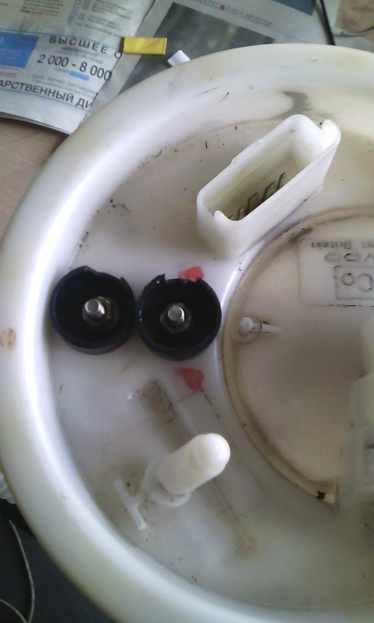

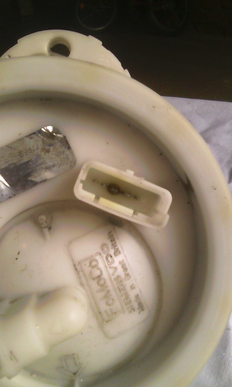

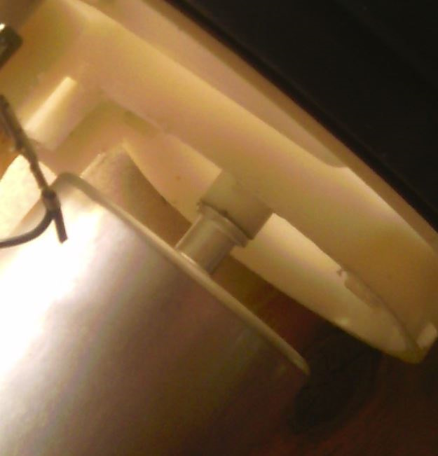

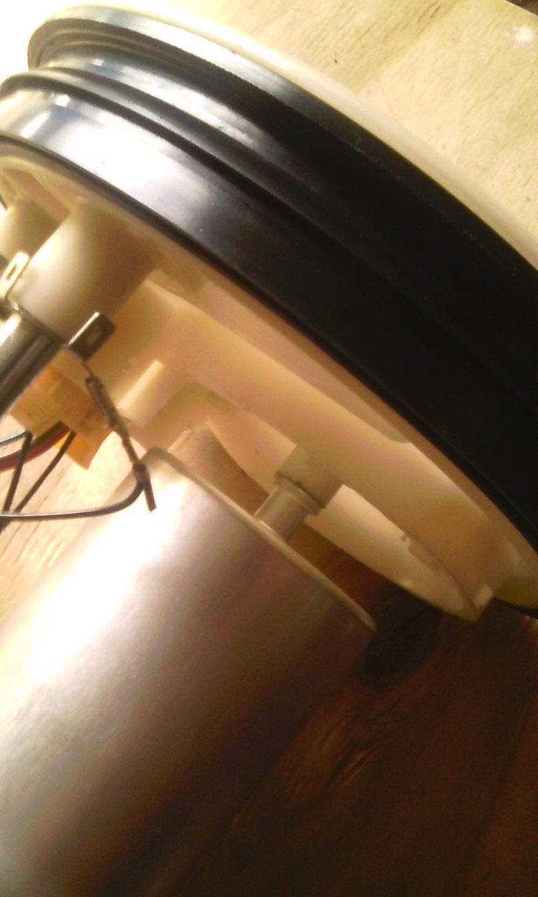

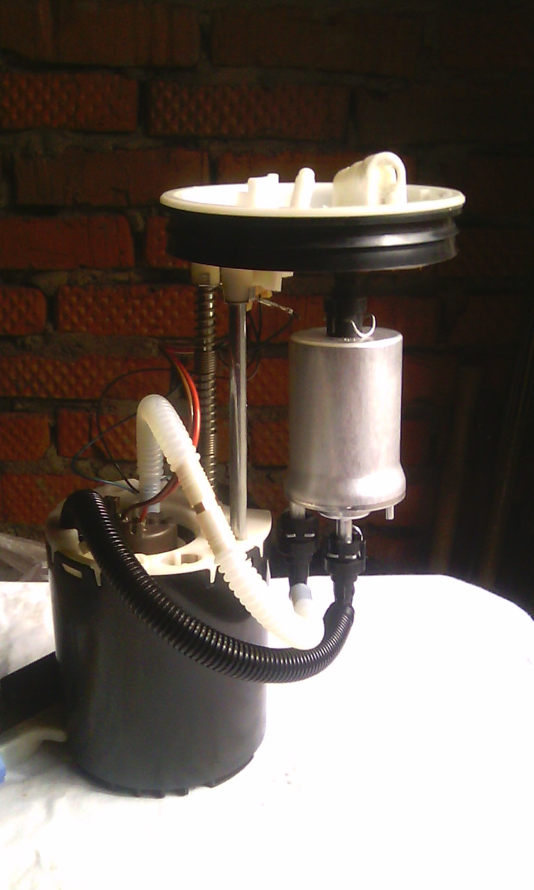

Первое что привлекло внимание при снятии насоса, это начинающий подгорать разъем.
Это начало конца. Процесс пошел.

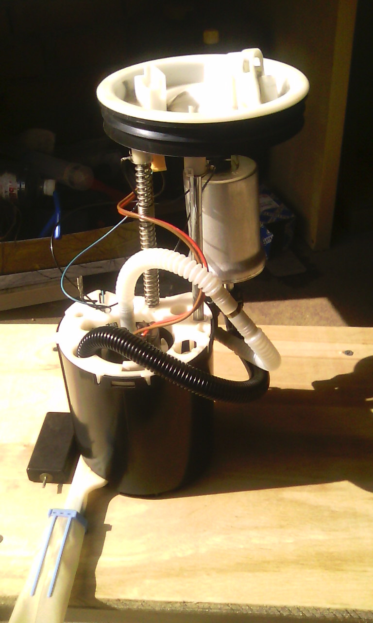

Первый вариант полностью на быстросъемных штуцерах получился неудачным ибо длинна фильтра со шлангами не позволяла поставить насос в бак.
Шланг обратки получился гораздо ниже оригинальной компоновки и упирался в горловину бака.

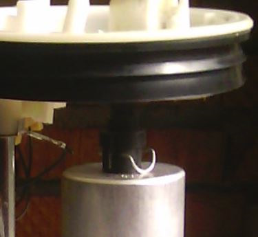

Было принято решение запрессовать фильтр в корпус.
Рассверлил корпус на 7.5мм и нагревая корпус бытовым феном запрессовал фильтр.
Сел плотно и надежно.
Тем самым мы укоротили конструкцию и насос прекрасно зашел в бак.
Прокатился от гаража до дома. Все прекрасно работает.
Даже чуточку сочней разгоняется как показалось.)))

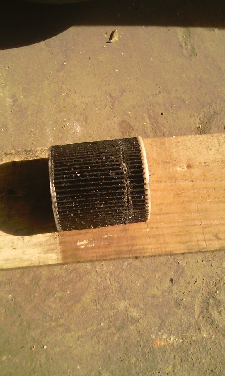

Старая колба заметно хуже продувалась чем новый фильтр.
Продолжение:

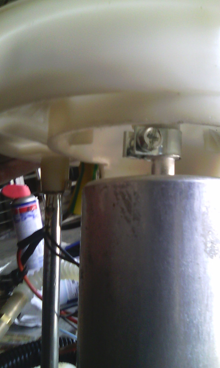

Вывел питание отдельно. В штатной колодке осталась только проводка поплавка.
И поставил хомут на фильтр для надежности. Чтобы фильтр не выскочил из корпуса на кочках.
Хотя фильтр сидит очень плотно, даже не прокручивается.
Сборка получилась работоспособной, ремонторпригодной и без сурового колхоза.

Разъем моторчика на пайке. И это правильно.
Ещё одна пара мама-папа это дополнительные "сопли".

Добрый день! Купил фильтр с клапанном, чтобы сделать как у вас, но вот проблема ни один магазин не может пробить номера фитингов, купил фитинги которые как сказали что вазовские, решил один одеть, а он не лезет.
Вопрос — концевики на фильтре нужно укоротить?
Быстросъемы на 8мм все стандартные.
Брал и по ВАЗовским номерам и по индивидуальным. Всё топ-топ.
www.drive2.ru/b/573691633342612473/
Тут вот список всех деталей.
Фильтр пилить не надо. Концевики тоже стандартизированы. И диаметр и ободок для фиксатора быстросъема.
Быстросъёмы пластиковые. Но когда стал одевать, не смог защёлкнуть, может не бояться и давить?
Побрызгай ВДшкой или силиконом.
Там два колечка резиновых, они должны плотно охватить трубку. Как фиксатор через ободок перепрыгнет и защелкнется, тогда всё на месте.

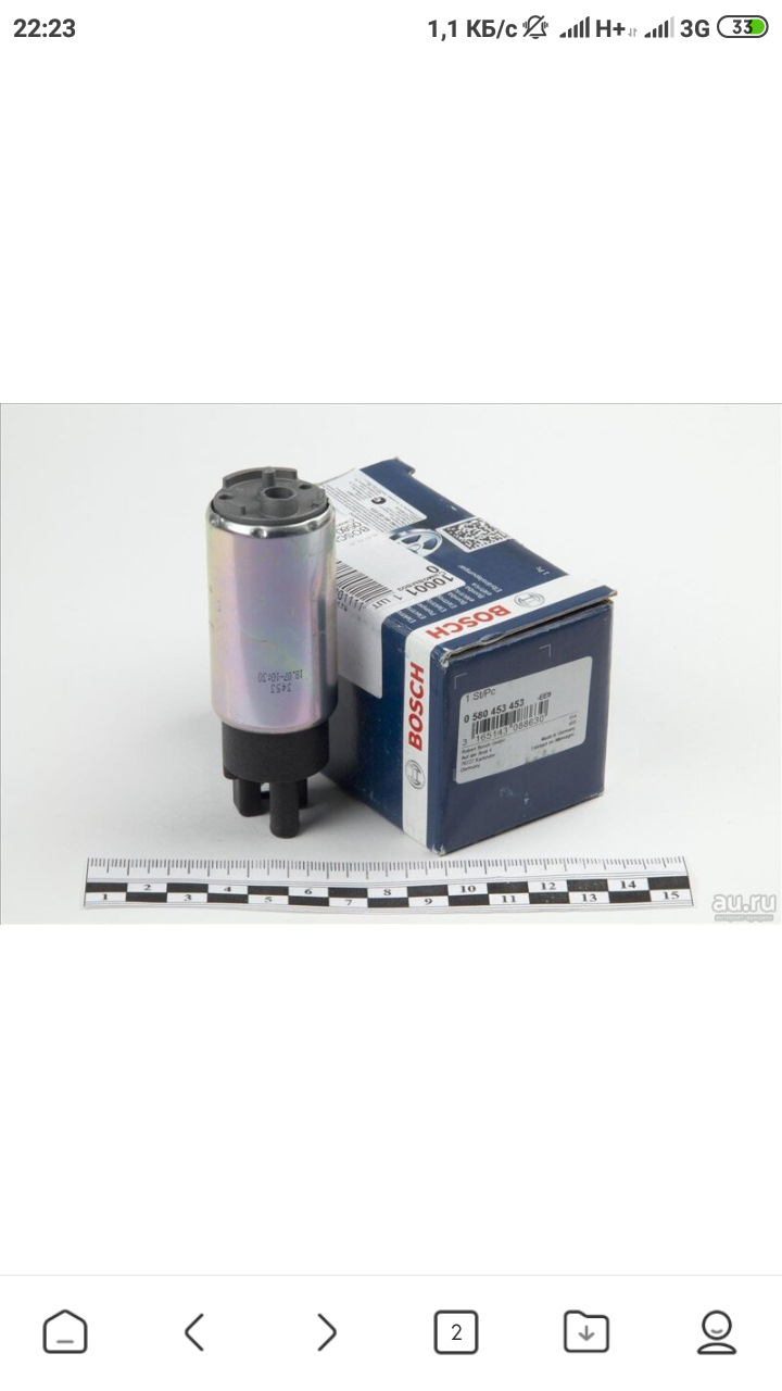

А бошевский бензонасос от газели не подойдёт на замену?
Если Евро 3 то думаю да.
Мне кажется он немного другой
Ну да, как ВАЗовский. Полноценной заменой назвать нельзя.

Хочу предложить свой вариант решения проблемы. В интернете такой не попадался, хотя есть много рабочих решений.
В моем варианте минимум переделок и "узких" мест.
О люке коротко — выпиливал электролобзиком.
Насос использовал Cartronik KSYB3825. Установил его через проставочные кольца, выточенные из стальной трубы 42 мм (хотел оставить большую наружную поверхность для теплоотвода).
Сеточка тоже Cartronik (от ГАЗ евро-3).
Корпус модуля не резал. Исключил из работы забитый фильтр тонкой очистки путем вытаскивания регулятора давления (клапана) из колбы с фильтром на 15-20 мм (сидит очень плотно). Трубка клапана проходит через колбу фильтра и заходит внутрь фильтра через его дно. Т.е. контроль давления выполняется после фильтра. Вытащив клапан из дна фильтра тонкой очистки я открыл беспрепятственный проход топлива через отверстие для клапана, минуя забитый фильтр.
На быстросъемах подсоединил обычный Газелевский фильтр прямо перед топливной рампой под капотом.
Что получил.
Насос качает топливо без препятствий до фильтра под капотом. Насос работает под давлением 4 Bar и не перегружается, т.к. стандартный клапан контролирует в моем случае давление до фильтра, ему не нужно долбить в забитый фильтр, чтобы создать давление, соответственно срок его службы (насоса) — максимальный, контакты не выгорают, в бак лазить не нужно.
По мере загрязнения фильтра, давление за фильтрующим элементом становится меньше номинального. Это стане сразу понятно по провалам при разгоне или потере мощности. Для того, чтобы устранить данную неисправность, нужно всего навсего достать из багажника фильтр, которому цена 200-500 р и который лежит в багажнике и есть не просит, и заменить его за две минуты (быстросъемы) прямо в дороге, либо выполнить замену своевременно по регламенту.
Замена первого фильтра потребуется раньше, т.к. топливо будет вымывать грязь с поверхности старого фильтра.
И самое главное. Внесено минимум изменений в стандартную конструкцию и минимум новых не стандартных соединений.

Приветствую! Работает ли "конструктивная доработка"? Прошу чуть подробнее, насчет топливного фильтра перед рампой.
1.Топливную трубку, которую снял с рампы, одел просто на "новый" фильтр?
2. А между фильтром и рампой, для соединения быстросъемов какую трубку применил?
3. Фильтр механически к чему-то крепил?
Привет!
Всё работает отлично уже более полугода. Сделал и забыл. У меня в БЖ подгружены фото. Использовал кусок шланга Gates 8 мм, быстросъёмы и хомутики. Всё брал в ВАЗовском магазине. Крепить фильтр пока не стал, он нормально лежит на корпусе воздушного фильтра. Нет ничего более постоянного, чем временное)
Одно из названий моторчика бензонасоса. Просто принцип работы у данного моторчика подобен авиационной турбине.

Не ясен момент, как одевали черный шланг обратки на фильтр 2100478SX. Там диаметр шланга гораздо больше диаметра штуцера 1118110441010. Я на штуцер усадил несколько слоев термоусадки, после чего одел шланг и зажал хомутом. Как сделано у Вас?
По тому же принципу. Кусок шланга и сверху гофра.
Трубка там одна, гофрошланг топливный. Одевается на быстросъем и на моторчик плотно и без хомутов. Фильтр в корпус входит тоже плотно. Предварительно нужно рассверлить отверстие на 7.5. Пластик корпуса весьма крепкий и упругий, качественный.
Шланг обратки остается оригинальный.
Вот фильтр можно закрепить для уверенности хомутом. Но чисто для самоуспокоения. Я без хомута долго ездил, но потом всё же поставил. Мысли точно такие же посетили(кочки, вдруг соскочит и тд).
Но фильтр не в воздухе болтается, его шланги(подачи и обратки) поддерживают. Они достаточно упругие.
Давление там не более 4бар., а это не много.

И фото как ВАГовский фильтр крепится в корпусе насоса.
Фильтр с регулятором.

Это вот моё
Вот на фото же уже не такое соединние уже явно быстросьём
От такого пришлось отказаться. Конструкция получилась длинная(+3см) и в бак не залазила.
Аааа вон оно че). Понятно теперь. А вот так в трубку пластмассовую и на хомут норм на излом не хочет ни чего ити?
Нормально садится. Крепко и надёжно.
Artemulus
Как фильтр крпеиться на выходе из него ? есть фото с хомутом и с какйто черной пластмассой похожей на быстросьём так как в итоге ? хочу так же сделать. И вообще не знаком с этими всеми топлевными быстросьёмами какие они бывают и как их соединять под какие штуцеры они сдлеанны.
Быстросъемы обычные топливные, по штуцер 8мм. Понадобится 2 Гобразных.

приведствую. мне товарищ подогал такой фильтр от Фольца. но на нем написано 6,6 bar. стОит ли его использовать? ничего не прорвет в магистрали? или все же взять на 4?
На 6 не нужно, тк как наша система расчитана на 4 и программа управления тоже. Топливная коррекция может свалится в минус с ошибкой "богатая смесь"
ммммм… понял. спасибо.
я так понимаю, регулятор давления выкинут из системы. проблем нет?
Регулятор на 4бара встроен в фильтр. На фильтре один вход и два выхода(обратка и к ДВС)
Так что система работает штатно просто на других компонентах(сменных)

Вот ребята поделились инфой. Пользуйтесь на здоровье 😀
И сеточки здесь есть
Товарищу год назад ставили.

Нам пришел фильтр с регулятором, шлангами, направляющими и проводами. Также комплект колечек для топливной магистрали.
Не такой голый как на фото.

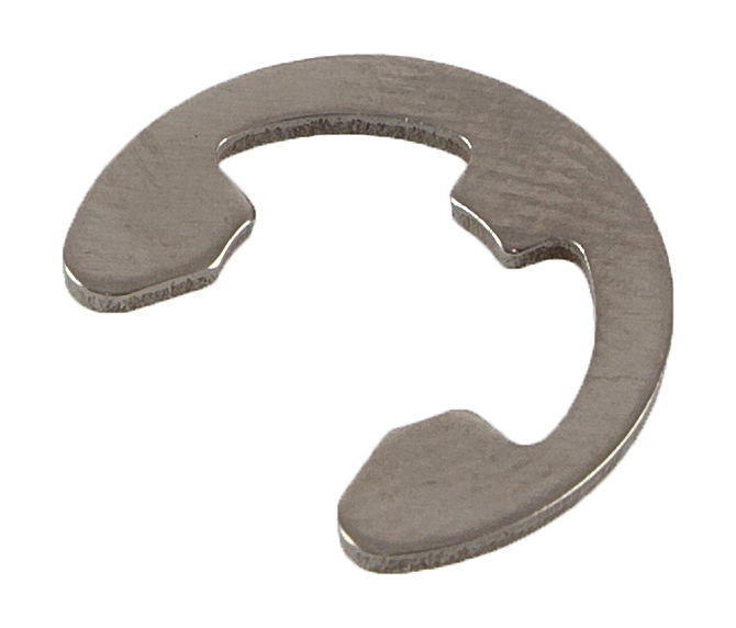

Нужны два стопорных полукольца 5 или 6 мм.
Чтобы направляющие в старом корпусе насоса зафиксировать. В остальном без сюрпризов.
А фоток этих стопорных колечек случайно нету?
Вот такое. Внутренний диаметр 5 или 6 мм.
Брали по 2 штуки каждого размера. Какие из них именно подошли уже не помню.
Цена рублей 5 за шт.

Как работает насос? Подскажите а провод идущий к ртд вы просто обрезали? Поставил в сборе vdo а он проработал буквано 6 месяцев и сгорел сам мотор. Вот думаю сделать как у вас. Спасибо за такой отчёт.
Насос работает совершенно нормально.
В данный момент стоит моторчик от ГАЗели Cartronik KSYB3825.
Брал за 720р.
Поставил на пробу, но так и прижился.
Он чуть тоньше родного. Толщину нарастил пластиковой трубой от старого сифона для раковины.
В остальном идентичен.
Работает тише родного.
Провода просто обрезал, ибо они пустышки. Из косы проводов к ним ничего не подключено.

Привет. А быстросъем на что крепил к корпусу? Ему от бензина в баке ничего не будет?
Быстосъем был первый вариант(неудачный). Длинна фильтра получалось большой и в бак насос не вставить.
Убрал этот быстросъем и просто запресовал сосок фильтра в корпус, потом хомутом для надежности притянул.
Получается ты просто посадил новый фильтр, предварительно погрев его и зажал хомутом?
Вырезал старый и нагрев корпус насоса вставил новый фильтр от VAGа с регулятором.

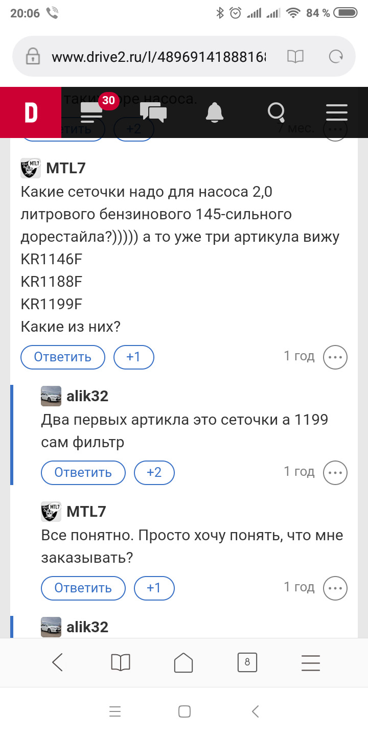

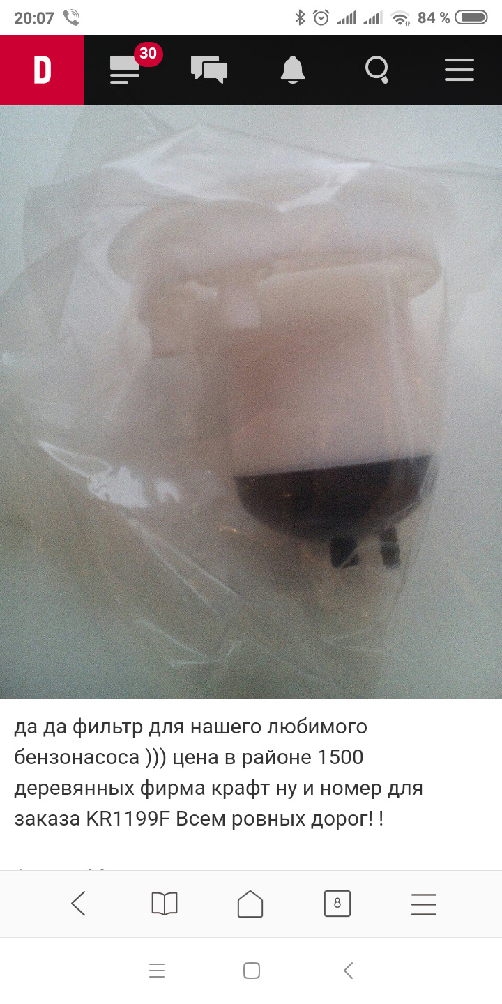

Если сменный фильтр без колхоза то KRAUF KR1199F
Только что то резко они из продажи пропали, походу ажиотаж летний. Перед отпуском фильтр поменять святое дело.
Фуфло этот крауф. Клапана давления те что идут с ним травят на 3.5 бара. А старые уставшие. Замкнутый круг.

VAGовский. Идёт на Ауди А2/3, Сеаты и Фольцы.
Регулятор на 4бара.

Да вроде ничего так. Только начинающий подгорать контакт растроил немного. Зачистил, поджал конечно.
Думаю 70 тк. ресурс родного фильтра с более и менее бензином, далее работа на износ. И к 100-120 уже кранты.
Я думаю на счёт этого контакта не стоит переживать. Нагревался он из-за повышенного тока потребления бензонасосом, вследствие засорения фильтра. Размышлял по поводу возможных причин засорения фильтра, остановился на том, что он засоряется частичками графитовой пыли от щёток бензонасоса.
