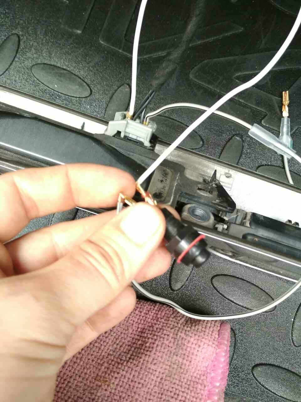

Приезжаю на работу и все равно решаю все разобрать проверить проводку и кнопку и замки все///
Разбираем замок и кидаю его на прямую он РАБОТАЕТ😈😈😈
Значт хорошо … пробую питание на кнопку ЕСТЬ😈😈😈
Единственное мне не нравится так это то что еще кнопка глючит, тот работает то нет
Но я уже даже быстрячком вывел кнопку в салон дабы если что вместо той на крышке чтобы хоть что то работало или 1500руб за оригинальную кнопку неее😂😂😂
Потом все собрал уже на соплях чтобы попроверять и кнопка заработала !😈😈😈

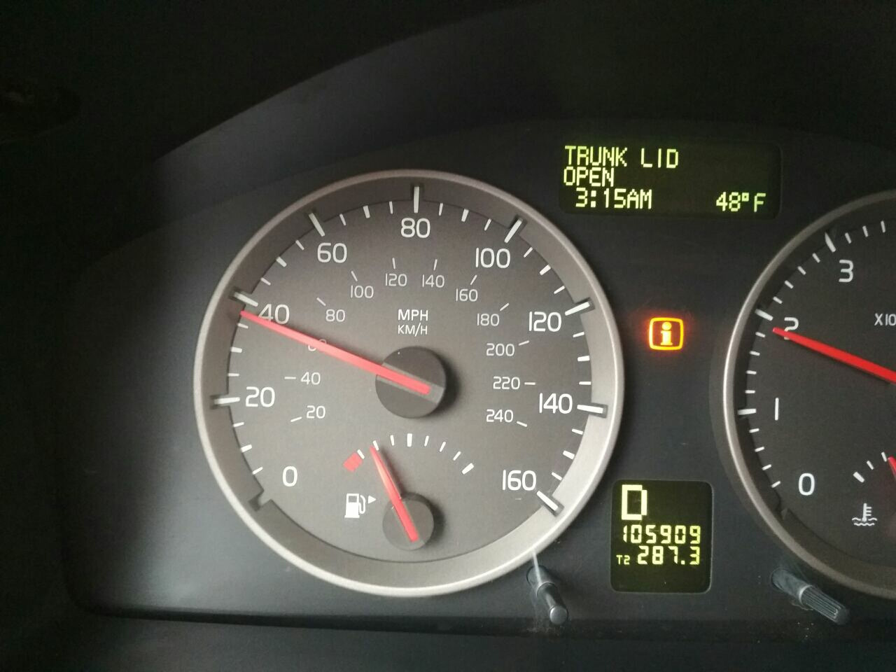

Все работает но теперь ЕПОНСКИЙ МАГНИТАФОН!горит надпись …
###trunk lid open### и чтобы я не делал она не тухнет
!Друзья в чем запара, может кто то уже сталкивался !

концевик этот глючит, было такое же, не стал париться морочиться с ним на разборе купил от форда за 500р другой. Все пропало. www.drive2.ru/l/8253355/
Кстати хорошая идея- отдельная кнопка изнутри. А то приходиться всю машину открывать при осмотре .
Кста кнопку запилил под переключением габаритов оч удобно!)

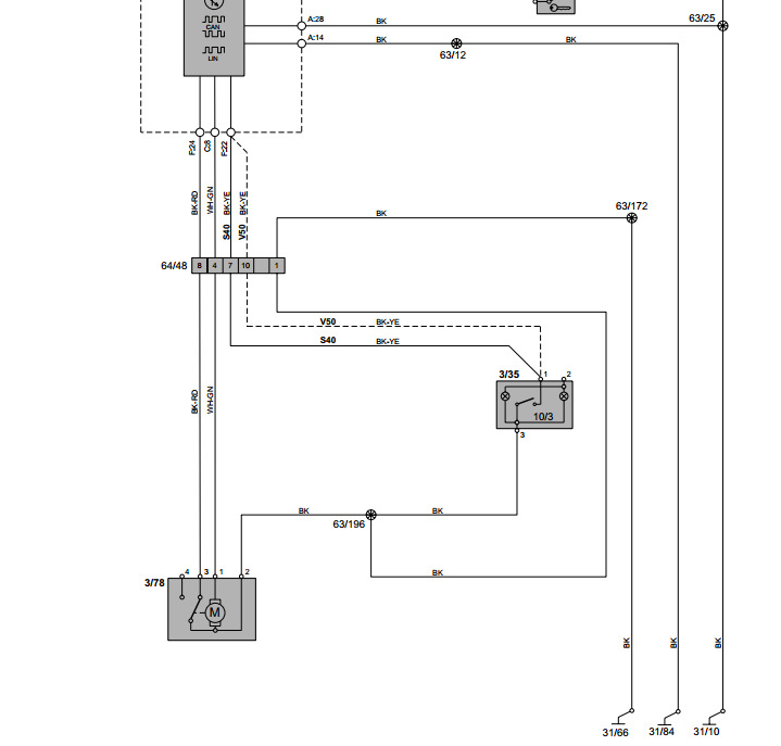

В большинстве подобных случаев приходится ремонтировать или менять жгут. Провода ломаются в резиновой гофре. Могут звониться в открытом состоянии багажника и не контачить в закрытом. Могут звониться, но не проводить достаточный ток. Если пишет trunk lid open, то сначала внимательно смотреть проводку.
А как проводка связанна с концевиком?)
И то и другое может быть, но проводка багажника у каждого первого на этой машине накрывается, а про замок упоминаний не так много. Да и один провод кинуть для проверки проще и дешевле, чем замок поменять. Я из схемы так и не понял как проверить концевик замка и есть ли он там вообще.
Знаешь а ты идею подкинул вообще шик))напрямую с багажника бросить провода
Хотя понимаешь чего я не грешу на провода они впрорядке и работают тут дела в том что машина не видит закрытый багажник
