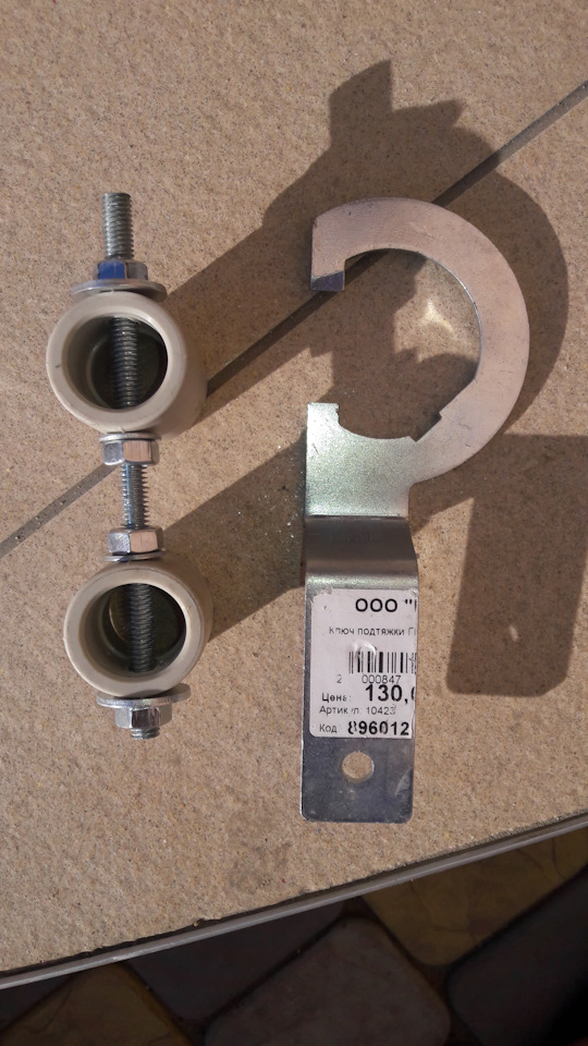

Нашёл фото.
Для ролика приоры (температурного) есть свой ключ. Правда, на нём написано ГРАНТА. Но — подходит. У нас цена — 130 рубликов в самом обычном магазине. И металл толстый.
так и у меня Приоровский. Зубья видите короткие.
Такой, честно признаюсь, даже не искал. Искал именно такой, как на фото.
Приоровских два ключа — мой и ваш.
Но моим, с трудом, или с переделкой можно натягивать и ролик ремня генератора, а вашем увы.

Ключ на первой картинке от приоровского ролика? Если да, то не мог бы дать размер расстояния между штырьками и их диаметр. Буду признателен
Да, от него.
Измерю, отпишусь

www.drive2.ru/l/6055735/ тогда что ты скажешь на это фото? есть отличие в ключе
ценник 150, а у меня 80 руб.
ну так ты своим не можешь воспользоваться… а под мой без проблем влезает ключ так как у него длиньше усы! вот и вся раздница
я длинными усами и сломал ролик. Повторять не хочется. Мне удобно, только немного болгаркой нужно пильнуть.
значит ключ который у тебя на фото, это не приоровский а скорее от зубилы для натяжки ролика грм, у ключа для приоры, намного длиньше усики и они разного сечения и вовсе не мешает ключу! правда только рожковый подлазит, я его покупал за 150 руб а такой как на фото 100 руб я его сначала и вся, а примеряв пошел за другим!
На последней фото, с права — от Приоры ключ. И по коду, и по чеку, и по названию.
