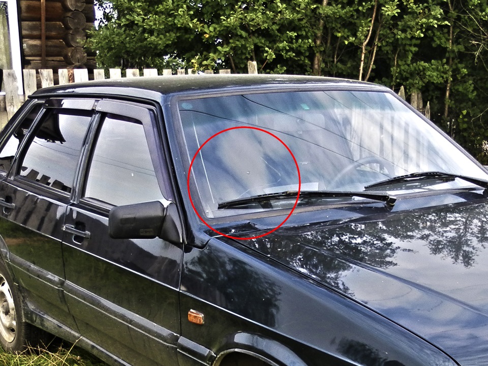

Надоело ездить со сколами, да и со стороны пассажира трещина здоровая мозолила глаза близким на протяжении года.

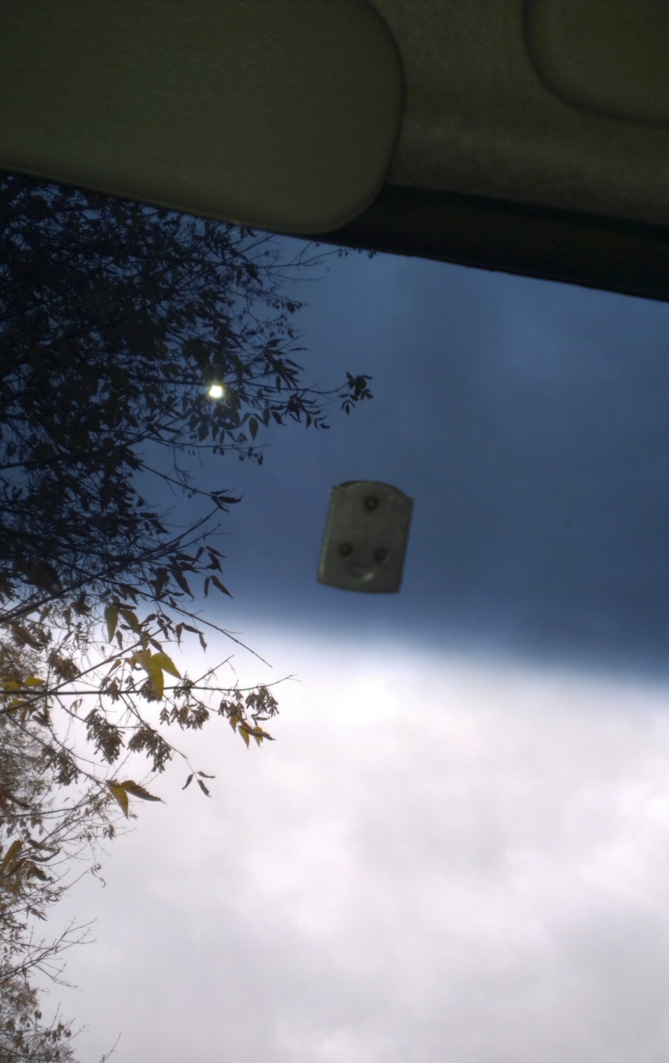

+ купил пластину для закрепления зеркала — 100 руб. ( оригинал ) + 100 руб. за клей и работу.
Почему не приклеили старую ? Когда ей отклеил от старого стекла, то на ней остался остаток стекла в виде бугорка и искать — стачивать, не было время поэтому не пожалел 100 руб.
Вся работа обошлась в 1900 руб., по времени не дольше 10 минут ( MD10 ).

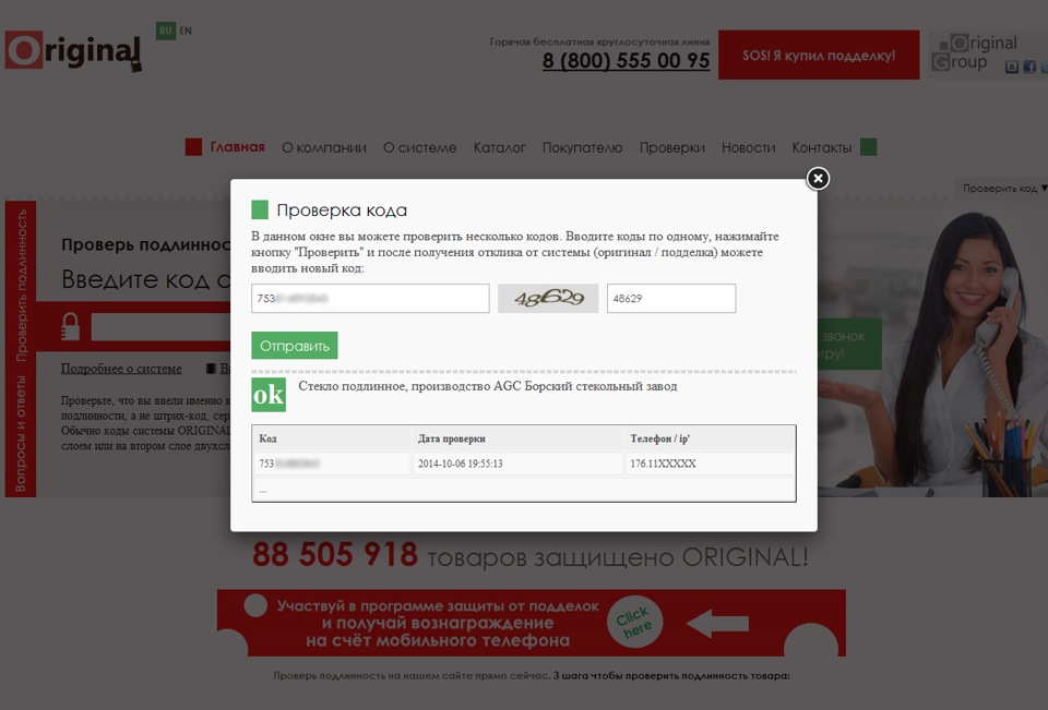

Проверил код со стикера.
Обратно поехал без внутр. зеркала и ощущал дискомфорт, пластина ( по словам продавца — установщика ) клеится 2 часа, после этого времени вполне пригодна для работы — ЧУШЬ ! Через 2 часа, по торцам пластины проверил клей, он был ещё вязковат, возможно, 5°С погода дала о себе знать. Спустя 4 часа закрепил зеркало и уже новое.

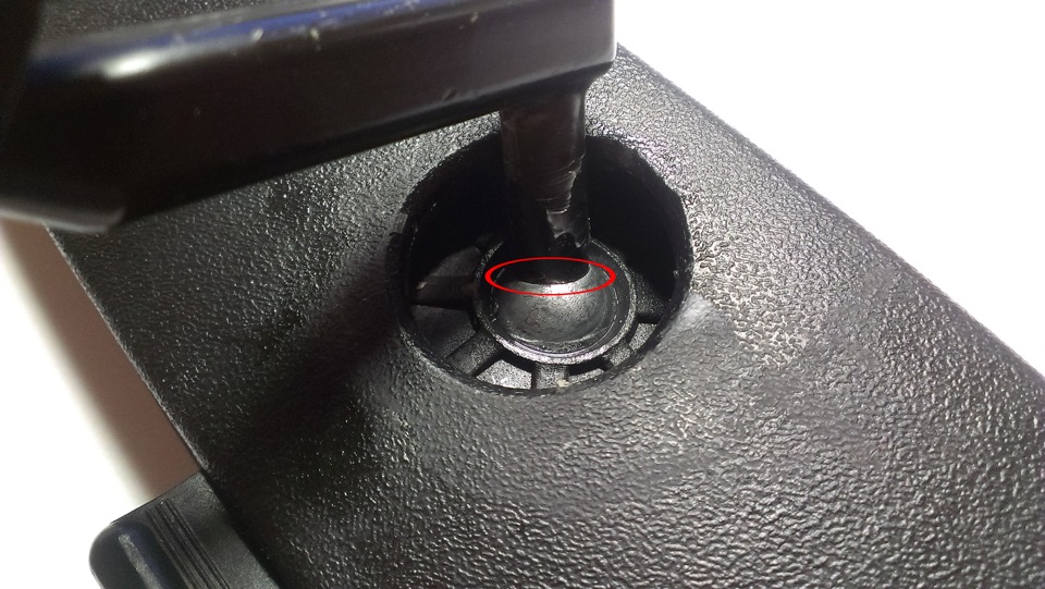

Купил новое зеркало в магазине, не нравилось старое, потому что при езде оно "тряслось", т.е. был люфт. Проблема была не в том, что ослаб потайной винтик, крепящий зеркало к пластине, а в самой конструкции зеркала.
Ослаб внутренний крепёж скрепляющий шарнир и кронштейн зеркала.
Пытался разобрать зеркало, но всё в пустую, вылетела пружинка изнутри и люфт увеличился.
Пошёл в магазин и купил ориг. зеркало от 2108
Проверил, безлюфтовое. Зеркало сидит намертво и не трясётся.
