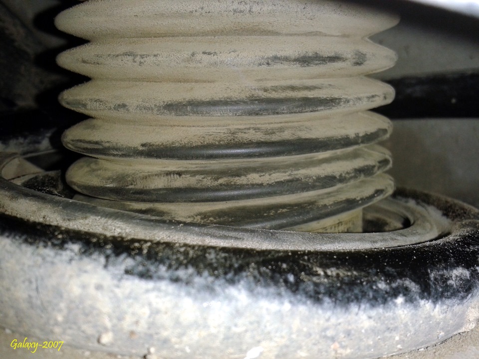

При подъеме машины пыльник приподнимается вверх. Под ним ним я обнаружил кучу маленьких камушков и грязи. Они тоже наверное добавляли шума.
Посмотрев вверх — видно зазор между пыльником и его посадочным местом.
Внизу пыльник тоже толще амортизатора, примерно на сантиметр.
В этом и кроется причина стука (шума).

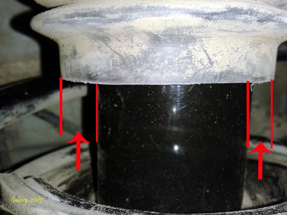

Тянем пыльник двумя руками вниз и он соскакивает с посадочного места.
Синей стрелкой показано кольцо (утолщение) на котором держится пыльник. Красной стрелкой — зазор в котором пыльник двигается вверх-вниз и стучит.

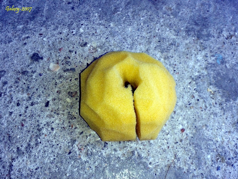

Берем кусок поролона и вырезаем вот такой уплотнитель.
Запихиваем его в посадочное место пыльника.
Заталкиваем пыльник на место (придется попотеть).
Пыльник должен сесть плотно, поролон не дает ему болтаться (двигаться).
На всякий случай зазор между пыльником и посадочным местом замазал остатками аквариумного герметика.

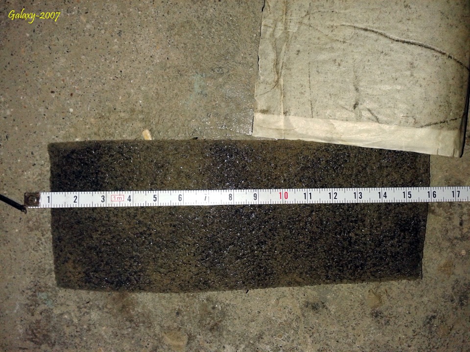

Далее вырезаем кусочек шумоизоляции длиной 15 сантиметров.
Приклеиваем его вокруг амортизатора. Специально оставляем зазор в один сантиметр. Зазор необходим для циркуляции воздуха в пыльнике при его сжимании-разжимании.
На шумку пыльник плотненько натягивается и не болтается вправо-влево)
Пробовал затянуть пыльник на шумке стяжкой. Пыльник вакуумируется, воздух плохо проходит. На бездорожье он просто лопнет при резком сжимании. Стяжку убрал.
