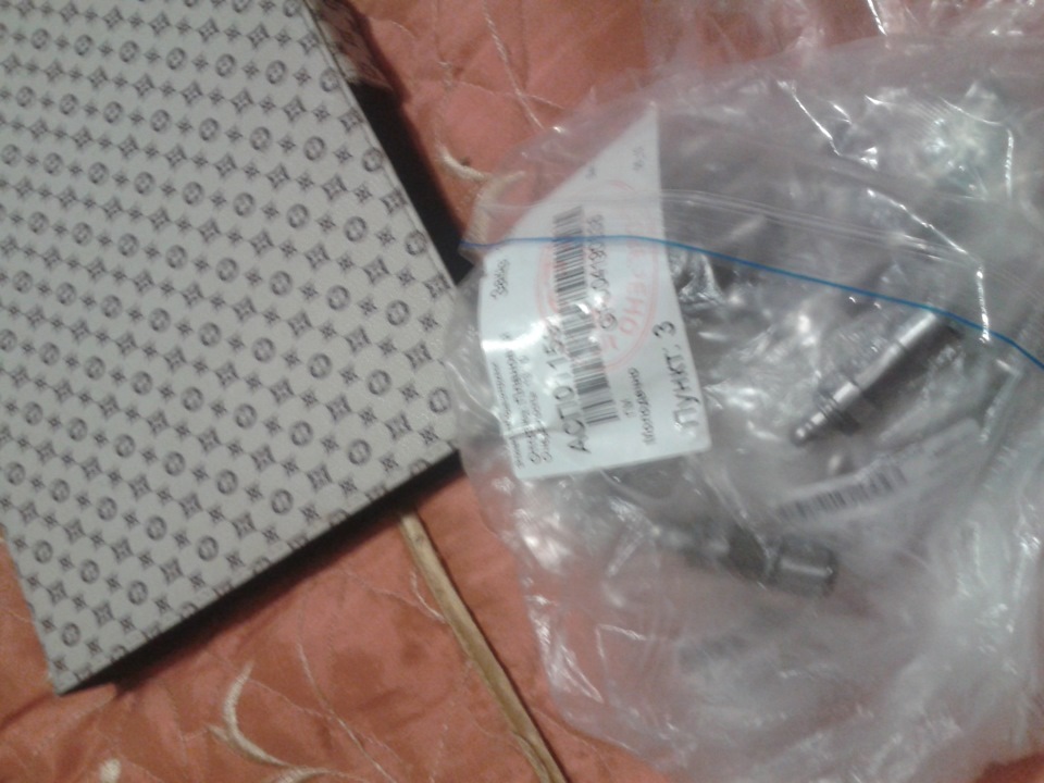

Вот стучит гидрик 1 или 2, а из за этого пришлось покупать все 16… беда) но что поделаешь. завтра мою малышку заберу с сто, 10 сайлентблоков и 4 тяги поменяли и на очереди замена гидриков, ремня, роликов, сальников помпы и клапанной крышки… бабло сквозь пальца просто льется)))) кстати решил отказаться от капиталки после замера давления масла и компресии)
Вообщем любите свои авто и они ответят вам взаимностью)))

Может стоило промыть двигатель спец. маслом, возможно бы помогло и 16 гидриков не пришлось бы покупать)
та нет, там явно поддохшие есть, да и заодно можно будет состояние мотора оценить, клапана. Я думал про промывку, но давление масла норм, тоесть не помогло бы)
Тут не только в давлении масла дело, а в его качестве, возможно какие-то каналы засорились и гидрики не успевают наполняться маслом, промывка возможно могла бы решить проблему загрязнения)
А чего 16? Нельзя поменять только те что отработали свое?
так думал, а потом решил все же все махнуть, если один сдох, в любой момент может и еще поддохнуть, заодно будет видно когда откроем мотор, по поводу срача и засоренности каналов, но в любои случае, если канал засран, на давлении отразилось бы. Да и по звуку он сдох, тут точно уж)
