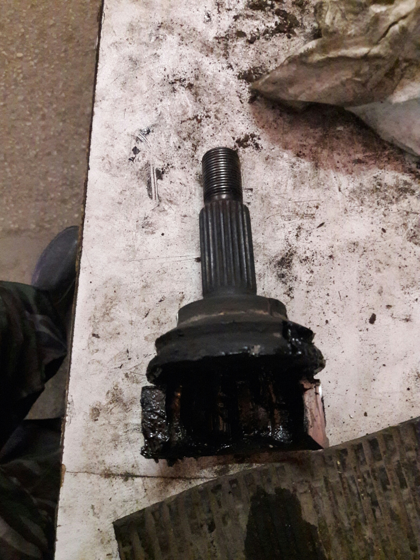

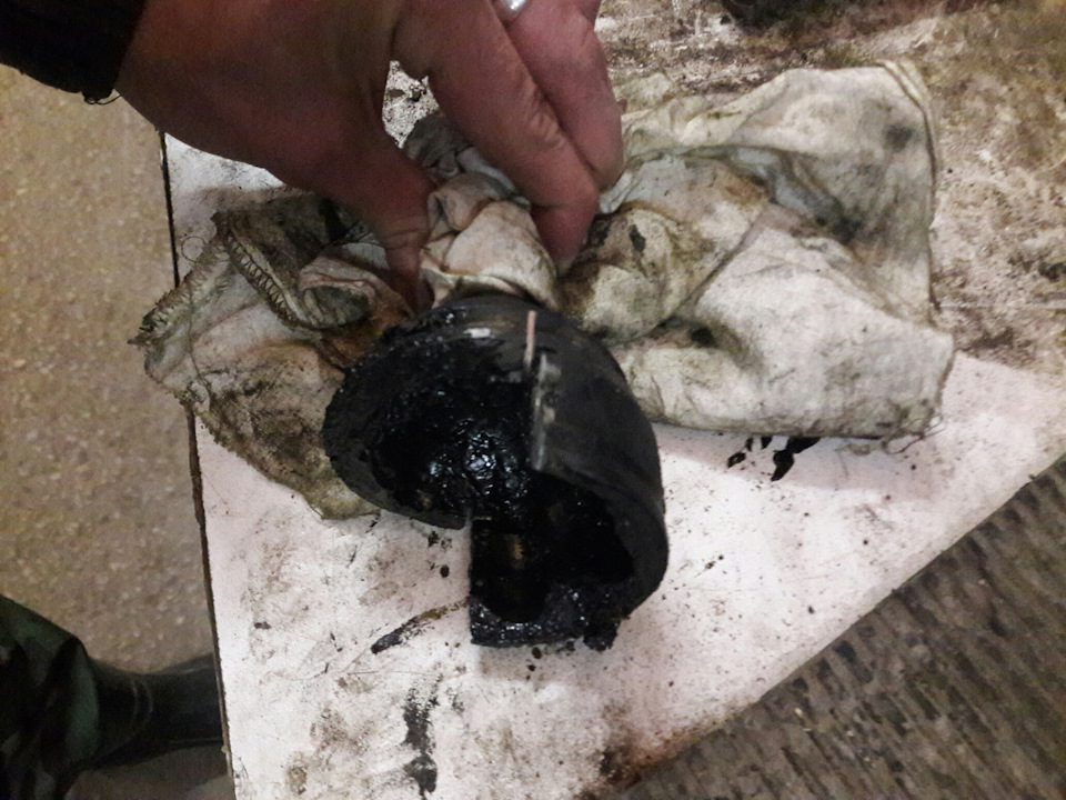

Гранаты сбивал на месте, не сливая масло и не выбивая из кпп. Одна легко, вторую пришлось распиливать женой болгарина.
На место забивались без проблем.

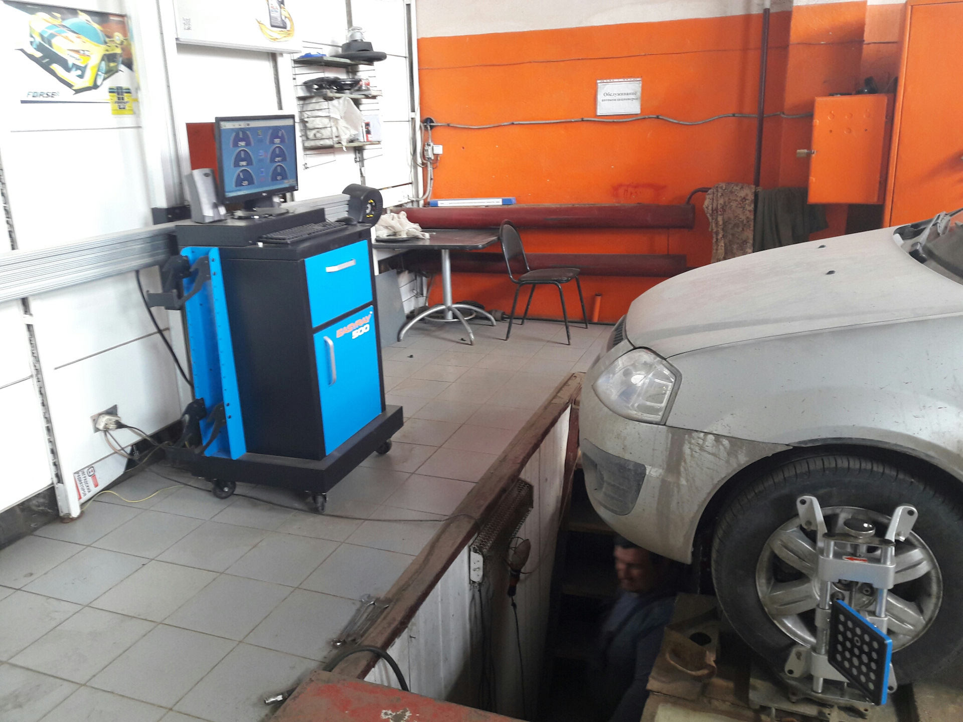

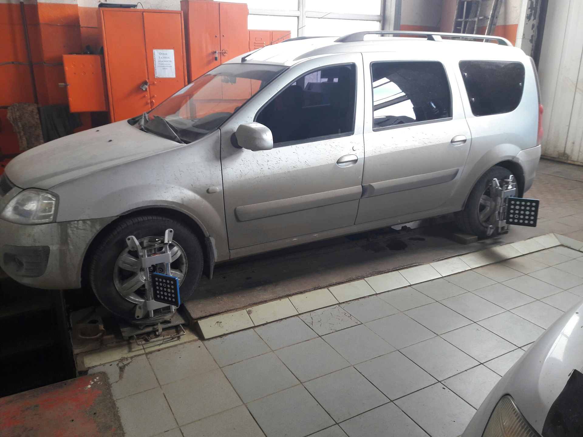

С рулевыми наконечниками вообще не было проблем. Гайки оставил старые, на своих местах, развал показал, что я почти угадал)))

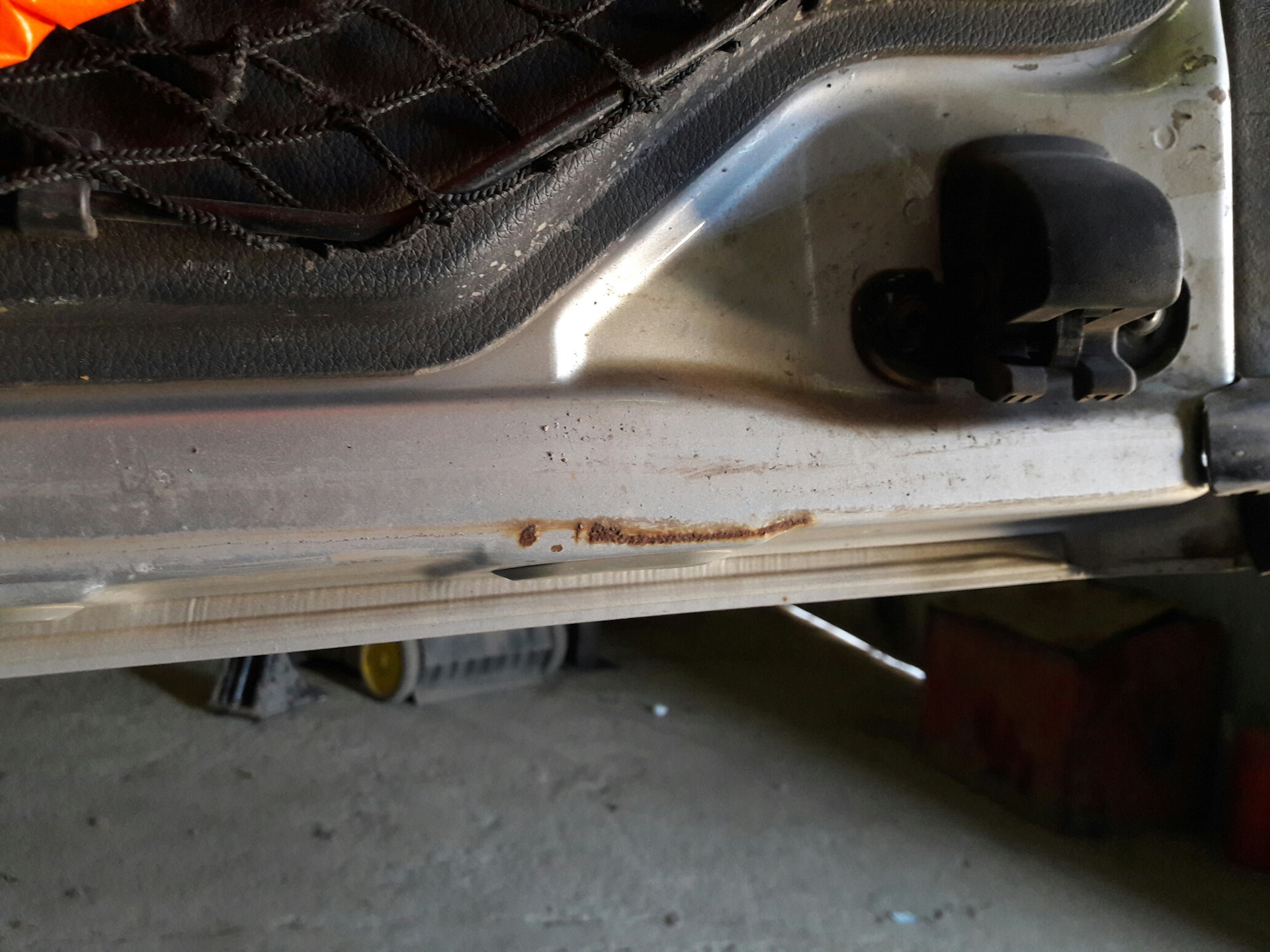

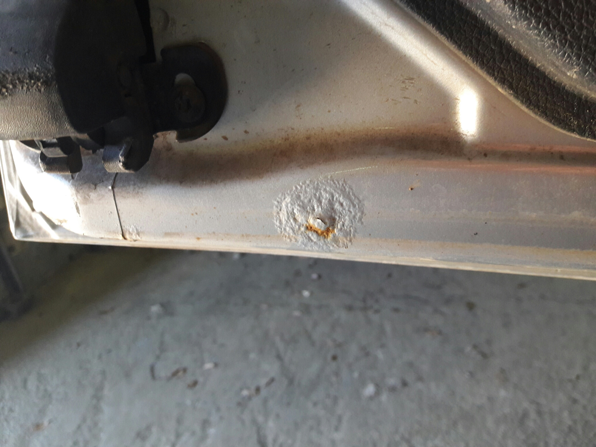

П.с. обнаружил ржу и целлюлит на дверях багажника, исправлять буду летом.

Никаких сервисов, только хардкор! С болгаркой вообще удивил😁, нахрена гранату пилить, я вот так и не понял… Что за секрет?
Стопор внутри встал в перекос, и скока не стучи, толку нет. Спилил нафиг
Аааа, теперь догнал. 😁, это реально хардкор, с тонкими нотками компании Рено 😆
Что-то я про развал не понял? Что за параметр?
Ну в ларгусе нет развала, только схождение. Угол схождения колёс. Но называются такие конторы "развал-схождение", в народе просто развал
