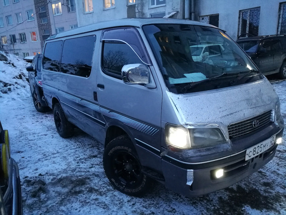

Всем дратути. Запись будет о покупки литья и резины. Вобщем после покупки хайса я поставил резю 225/80/15 Мишлен б/у с остатком 75% невидевшей шнурков, верой и правдой отслужила она около 40тыс.км по снегу грунту скальнику. На сегодняшний день остальсь тока 2передних балона т.к остальные 2умерли в крайней поездке. Поэтому было принято решение о покупки нового комплекта с литьем но уже LT резину т.к трасса уже вскрылась и камни торчат. Смотрел много вариантов от русской до китая все что было в наличие в городе, в итоге остановился на bf Goodrich грязь зубатая 215/75/15
Нопоузнав пораспрашива я улюдей что да как по трассе она будет меня переубидили т.к она жесткая тяжелая и шумная, а т.к хайс склонен к трещинам по кузову со стороны пассажира то этот вариант отпал сразу.
Вторым вариантом был Yokohama AT 215/75/15LT 6pr
Поузнав за нее принял решение брать. До этого были куплины диски от padjero 7j et+10r15 обул все это дело отбадонсировал давление 2'2
Вобщем резина мягенькая балансировку прошла по минимуму, нешумит более подробнее могу тока после рейса рассказать. Диски кст самый оптимальный вариант по параметрам помех для сдвижной двери нет. Всем Мир и удачи на дорогах.

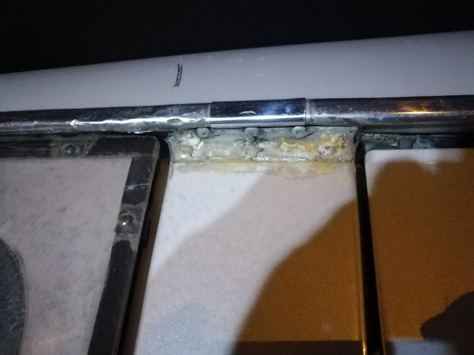

Левая стойка между пасажирскими дверями, задняя стойка в районе стекла и средняя стойка в районе стекла, ну и у люкатых если на крыше стоит багажник и его грузить больше чем 100кг рвет ее. В общем тем кто ездит по асфальту это негрозит)))

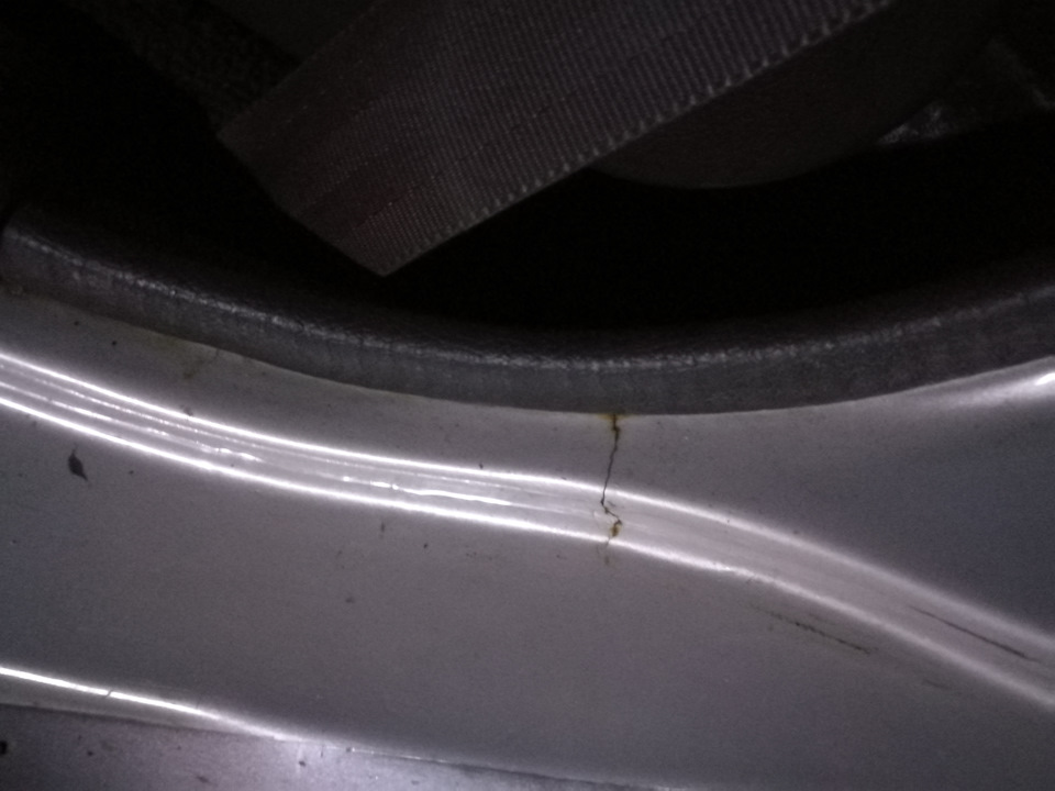

Задняя стойка

Задняя стойка перед дверью сдвижной

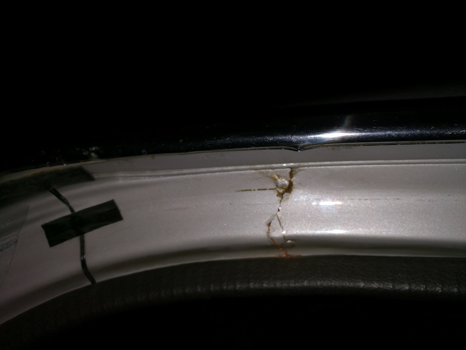

Стойка между дверей

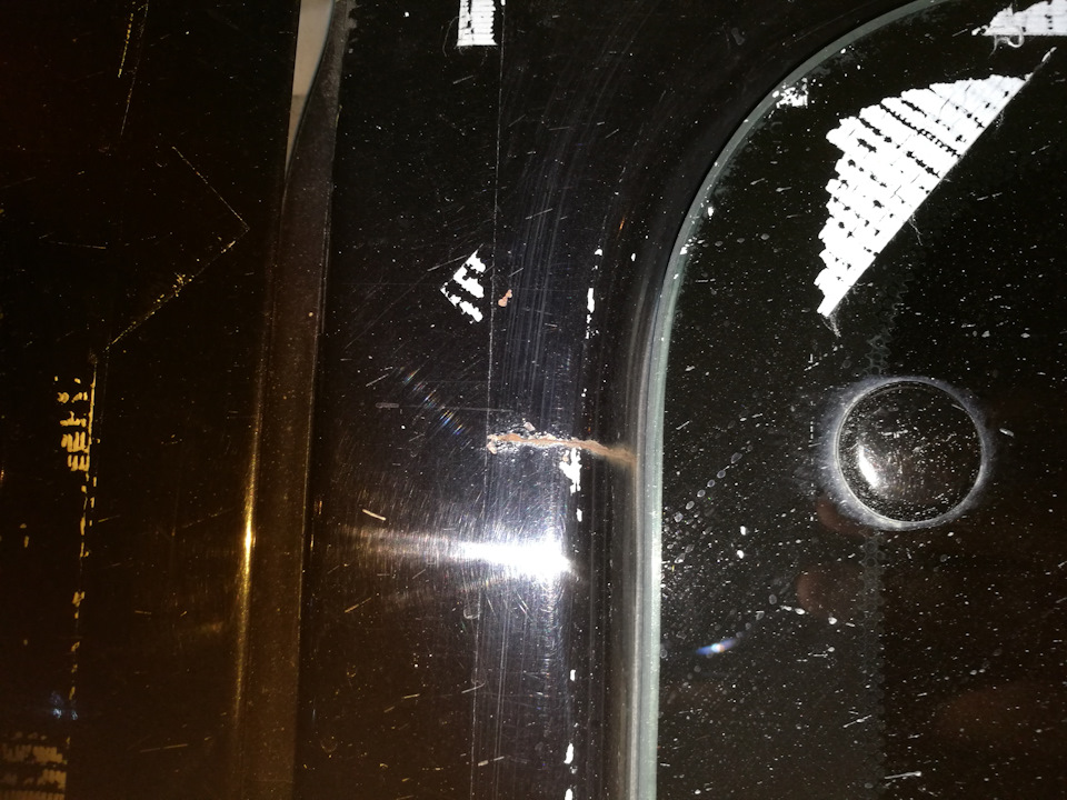

Левая дверь напротив люка

Левая дверь арка

Не распил и все прочее проверяли. Такие проблемы у каждого второга бегоющего по области.
