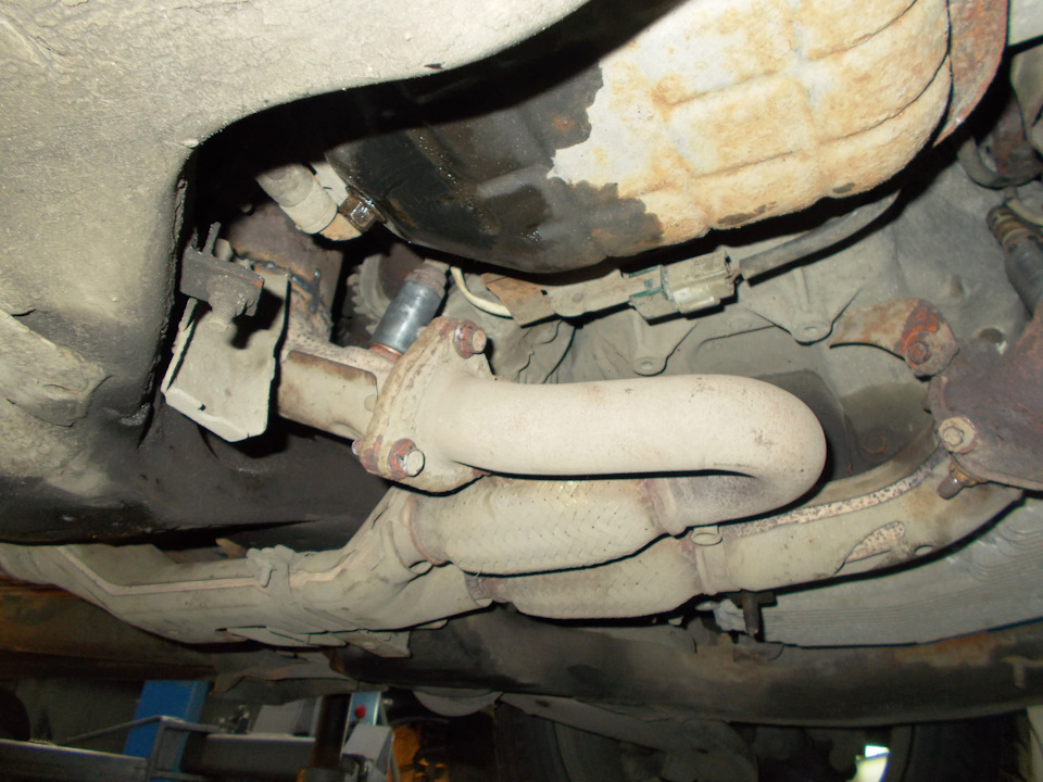

2. Когда резко кратковременно нажимаешь на газ и отпускаешь, на 3-4 нажатие система выхлопа как будто "надувается". То-есть выхлопные газы выходят с четверть-секундным опозданием. Суть физики вижу в малой пропускной способности третьего ката, который создаёт избыточное давление в магистрали. А сбрасывается оно как раз в разряженную среду соседней магистрали, выдувая крошку в штаны. На фото пытался нарисовать…
То есть, если удалить третий кат, я думаю, проблем с керамикой не будет.

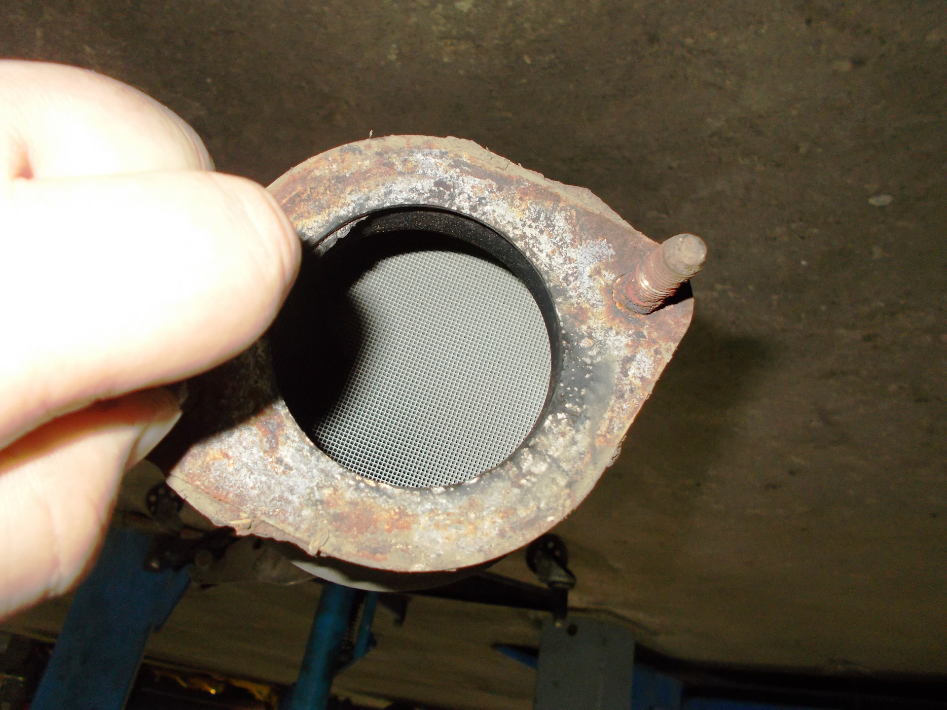

Снял каты…
Уже есть скол, зимой не было.
Здесь всё хорошо.

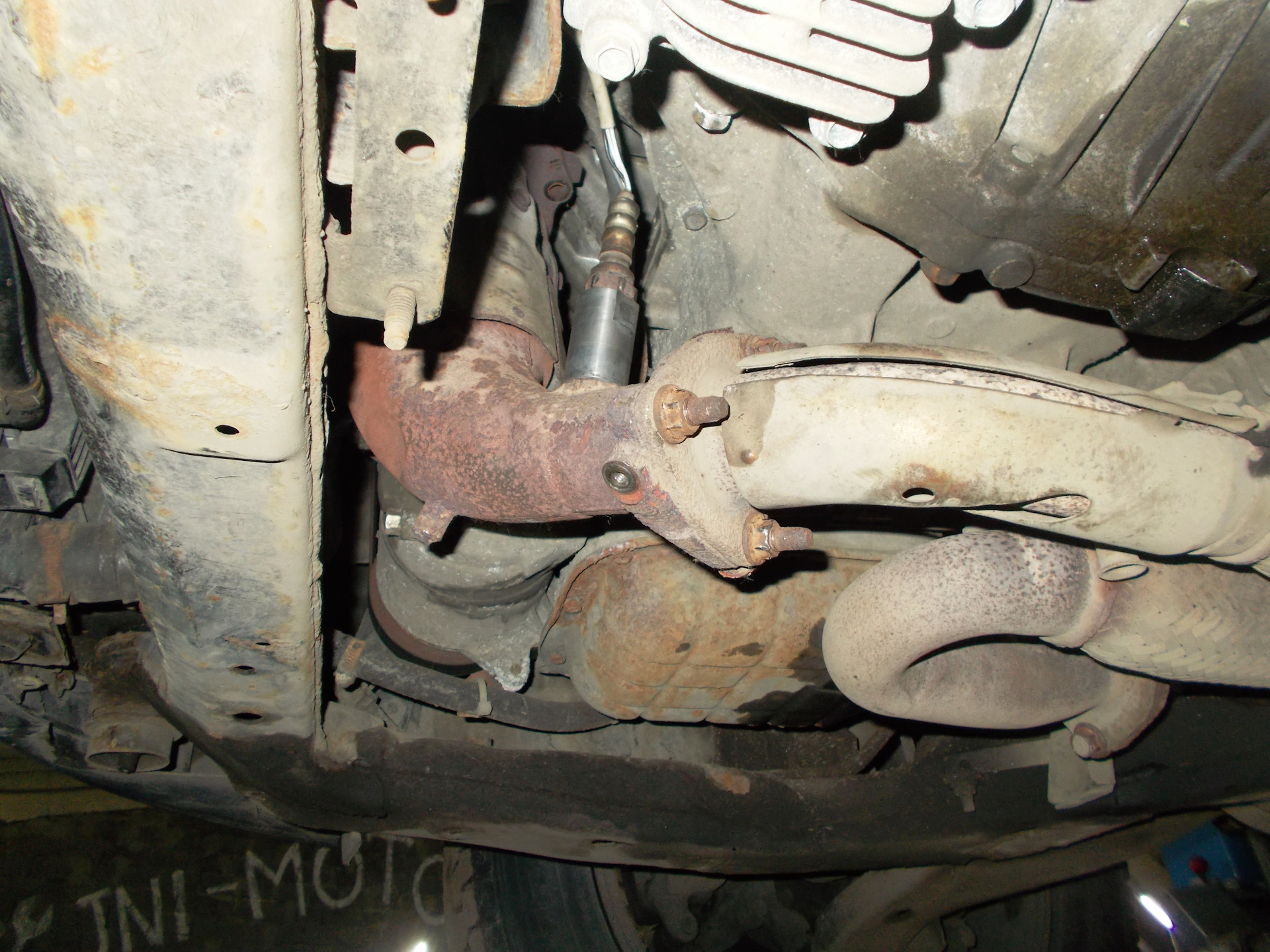

Ну и третий кат.
Лямбды в хорошем состоянии.
Дальше Александр выбил каты, заварил и поставил мои обманки…
