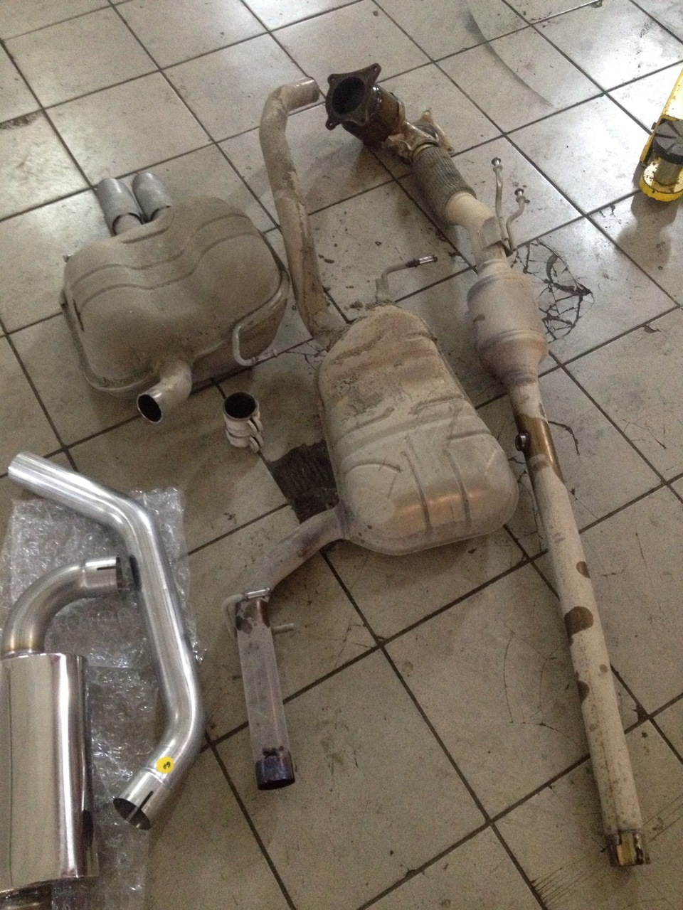

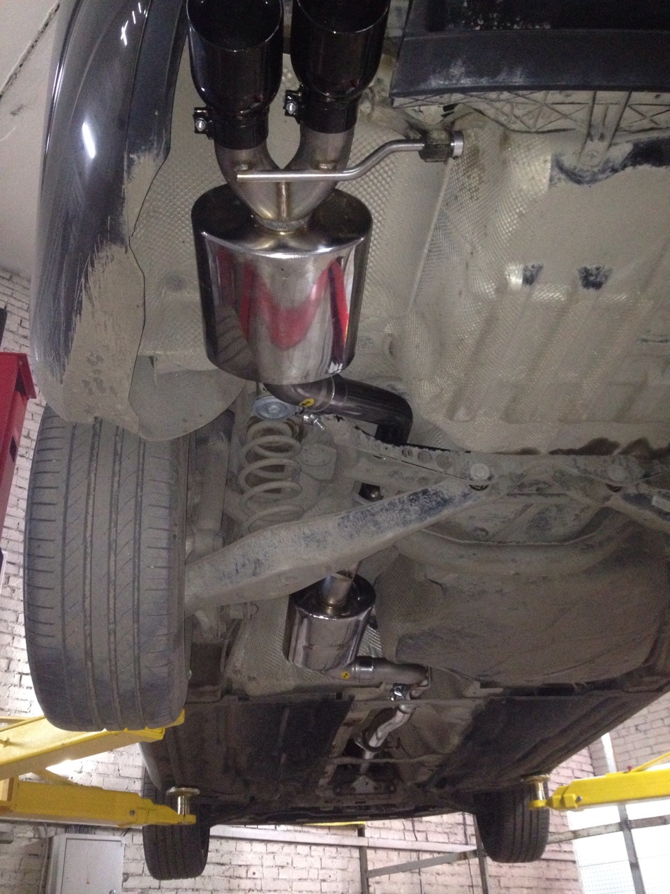

Процесс установки занял почти 4,5 часа…

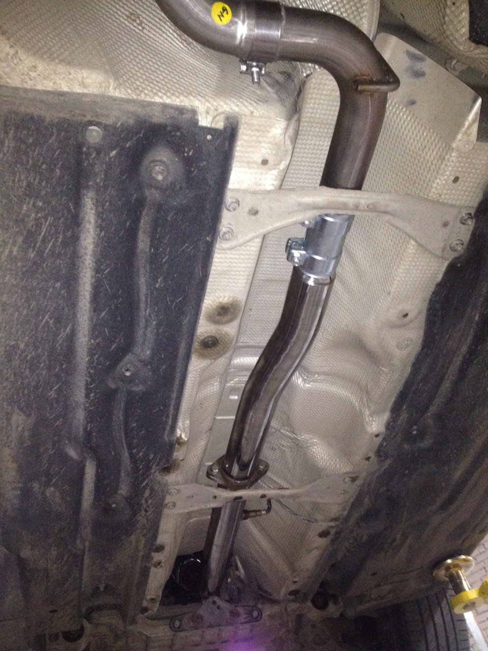

1. Снятие и установка Pipe!
С гайками пришлось не много повозиться, пару штук откручивались с трудом.

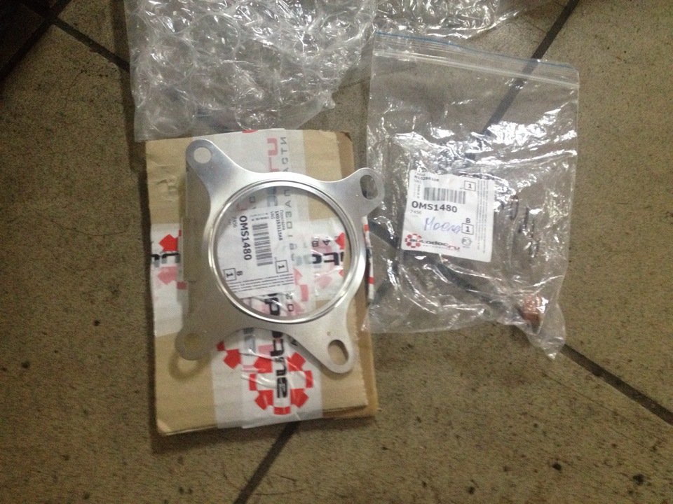

Примеряем RUD
Пока все nice)

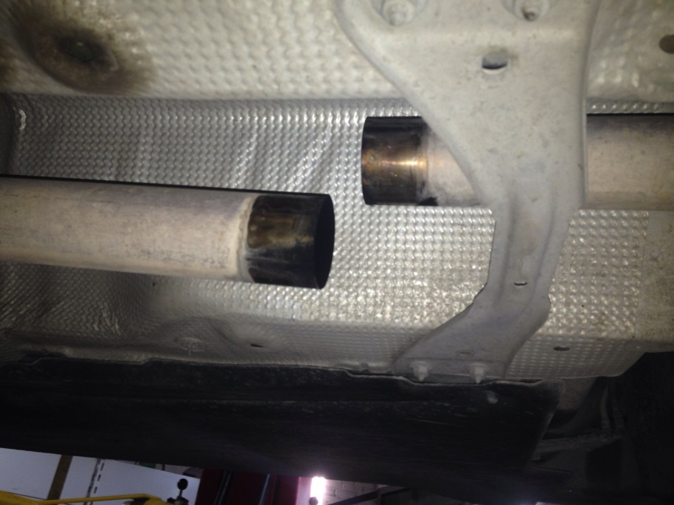

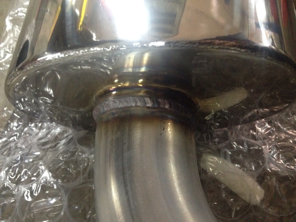

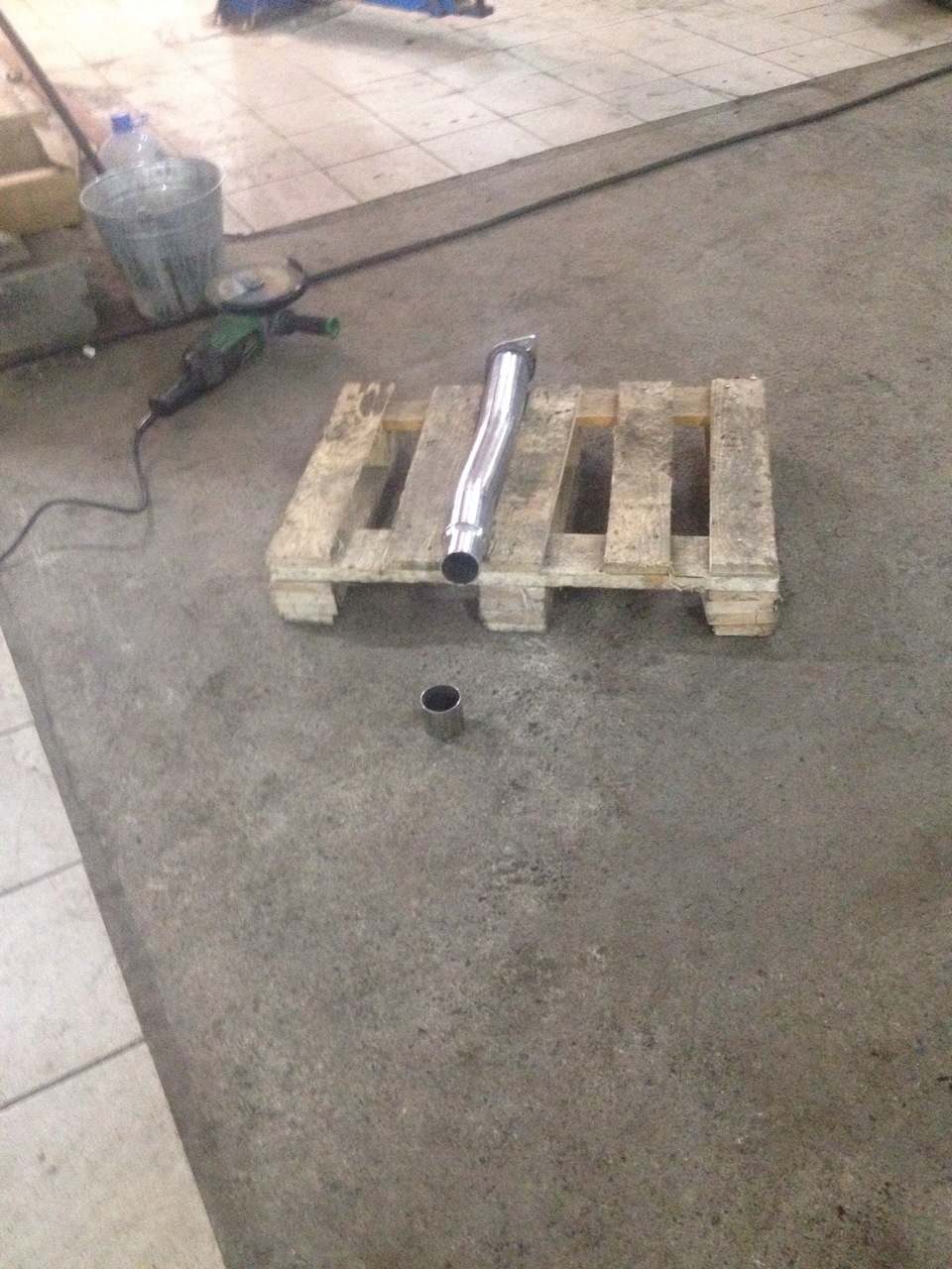

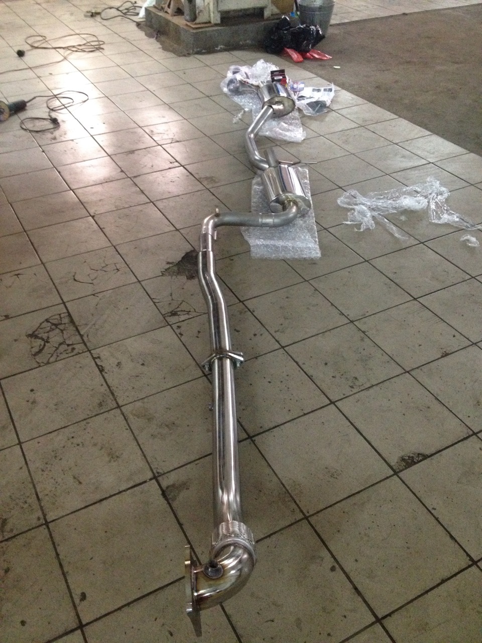

2.Переходим к CatBack'y или особенности установки awe-tuning
ну что ж давайте отпилим не много pipe)

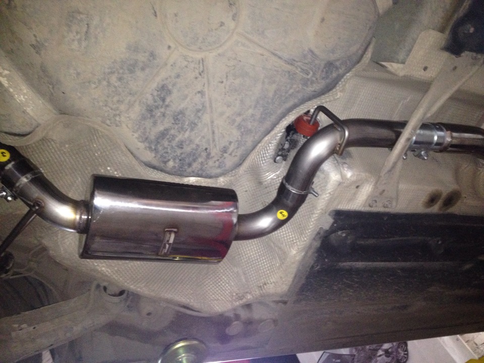

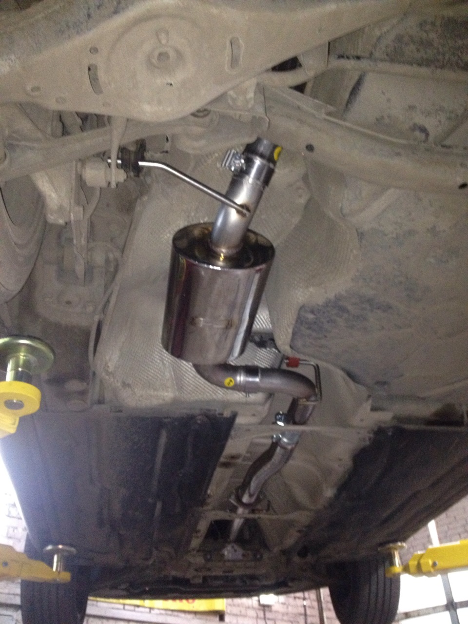

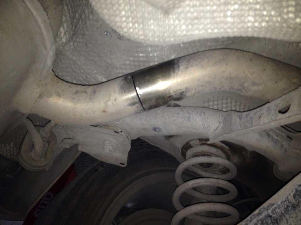

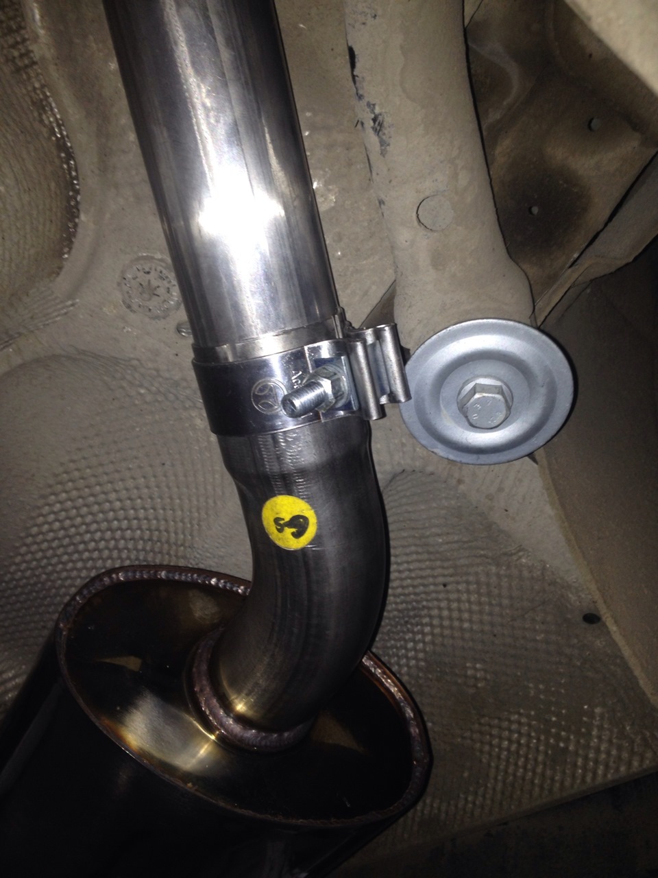

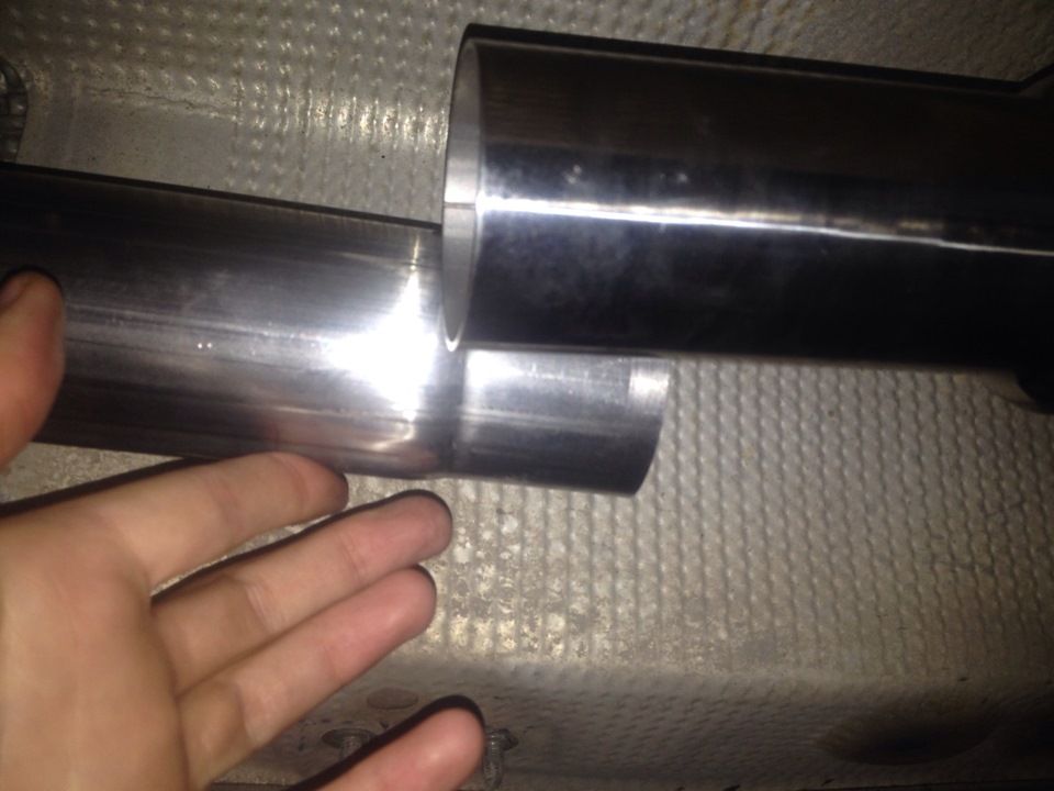

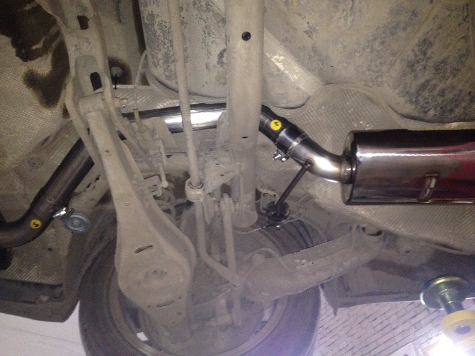

Дальше пришли сложности в установки выхлопа… а именно:
-средняя часть трубы между банками, упиралась в днище (защиту) и при езде это все не слабо бы долбило по кузову, да и не безопасно…
— задняя банка ни как не хотела вставить горизонтально и была наклонена левой стороной вниз. Но попробовав не сколько вариантов, нужное решение было найдено)
Так же еще несколько фоток)
Первое Впечатление) Звук конечно не Borla… и в этом serg59-99 был прав!
2 банки, сделали своё дело. И это не 2.0-3.0 литра, а всего 1.8…
Звук приятный, с легким басом, особенно на низких оборотах.

Динамика: Двигателю стало легче, и это заметно) С низов при ускорение машина как лодка задирает нос, не хватка "правильной" подвески отчетливо проявляется. Большие Крены !

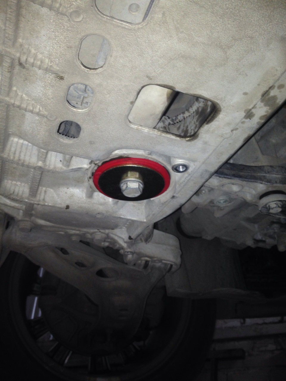

Что касается вопроса Vadim4ik78) про резинку… Стало не много жестче, при ускорение нету таких больших скачков, как раньше. Они конечно же остались но амплитуда их сократилась!
Так же не заметил изменения в вибрации на холостых как многие пишут. Мож позже появится!
Вообщем проделанной работой остался полностью доволен. То что хотел и что ожидал от установки все оправдалось.

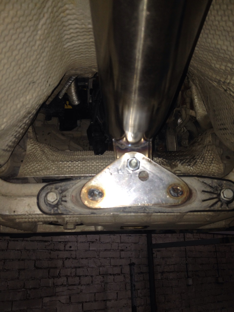

Хорошо, так держать! Ждем звук выхлопа. Подскажи нормально встал рудовский даунпайп? я так понимаю без колхоза не обошлось? И ответь в личку какая цена вышла за работу!
RUD в целом встал хорошо! Но при первой постановки он почему то был не параллельно, а концом шел вверх) Но сделать как нужно, сложностей нет! Просто закрепили не перед пластинкой, а за ней как у меня на фото.

Как при трогание себя ведет опора?
Напомни плиз где её брал?думаю, что я созрел на нее
По гарантии ничего не должны сказать, пока вопрос не коснулся конкретно выхлопа.а так гарантия должна оставаться на все элементы авто.
Ведет себя положительно) Меньше стала скакать!
Брал от сюда
www.energysuspensionparts…oddetail.asp?prod=15.1107
на счет гарантии понял) спс
А что даёт эта резинка под опору?
Об этом хорошо описано здесь)
www.drive2.ru/l/2582419/
