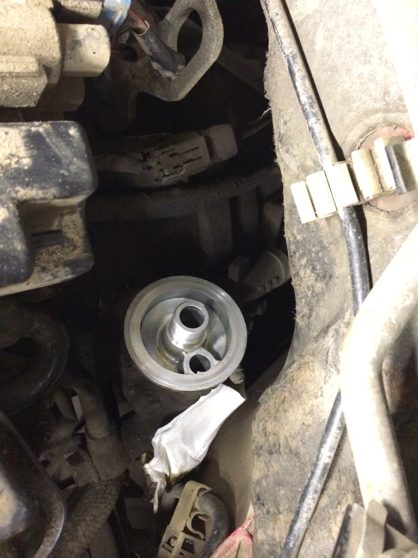

Проставка под масляный фильтр должна иметь резьбу M20*1.5.
Для удобства установки переходника на масляный фильтр был демонтирован пластиковый впуск. В переходник были вкручены на герметик два датчика и один болт заглушки.
Поверхность с резинками на проставке я смазал высокотемпературным герметиком, а резьбу болта затяжки проставки сдобрил фум-лентой. Но герметик на самом деле особо не держит, если фильтр сильно зятянуть, то проставка может скользить, но болт держится капитально. Ничего не сопливит.

фильтр переносил или проставка просто под него? а с датчиками почему не сделал подиум под них? по симпотичней было бы)
Нет, просто проставка на стоковое место. =)
