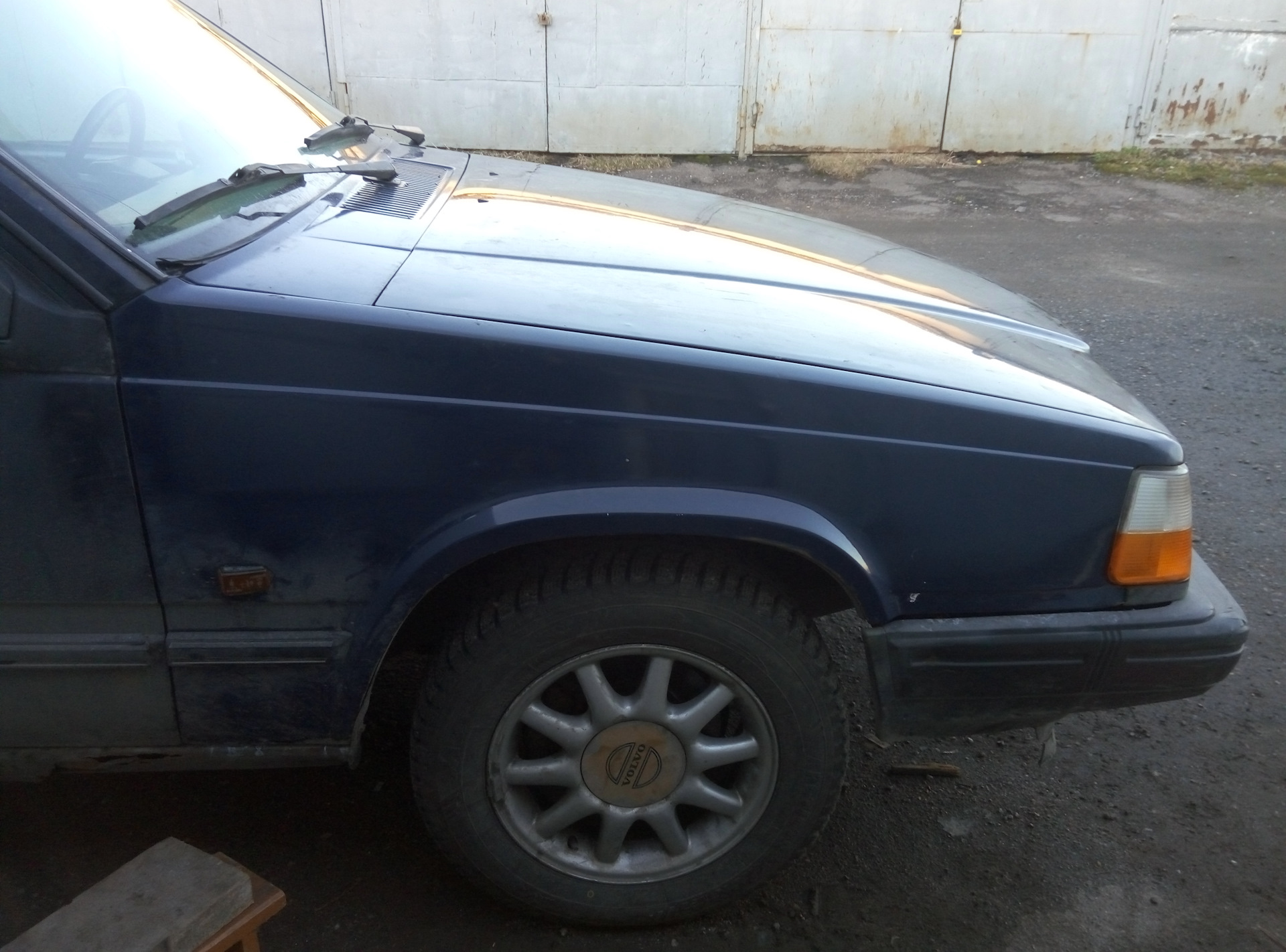

Решил переставить крылья, малый капот и петли капота с седана на сарай.
По картинкам всё будет понятно.

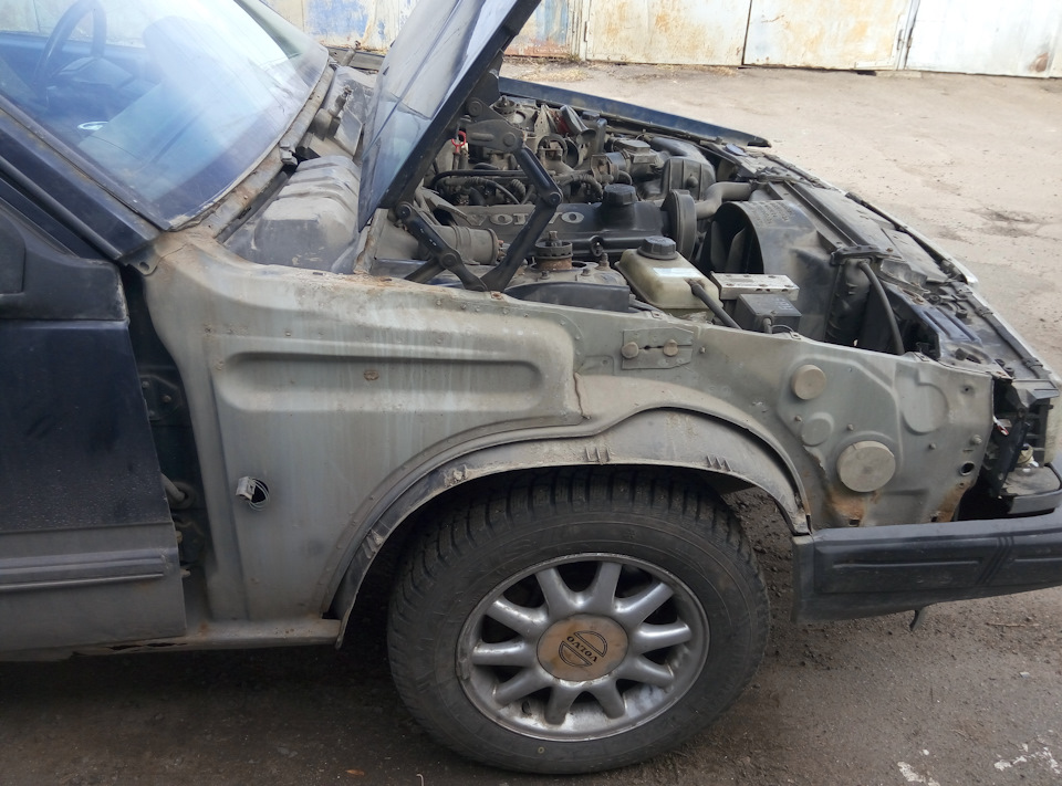

Крылья снимаются-ставятся элементарно. Нужна только голова на 10 и две руки хотя бы на троечку))) Откручиваем сколько-то болтов сверху(все видно при открытом капоте, один из них держит заодно и жабо), два болта в проёме передней двери, два внизу спрятались за бампером и два спереди за поворотником. Всё, крыло снято.

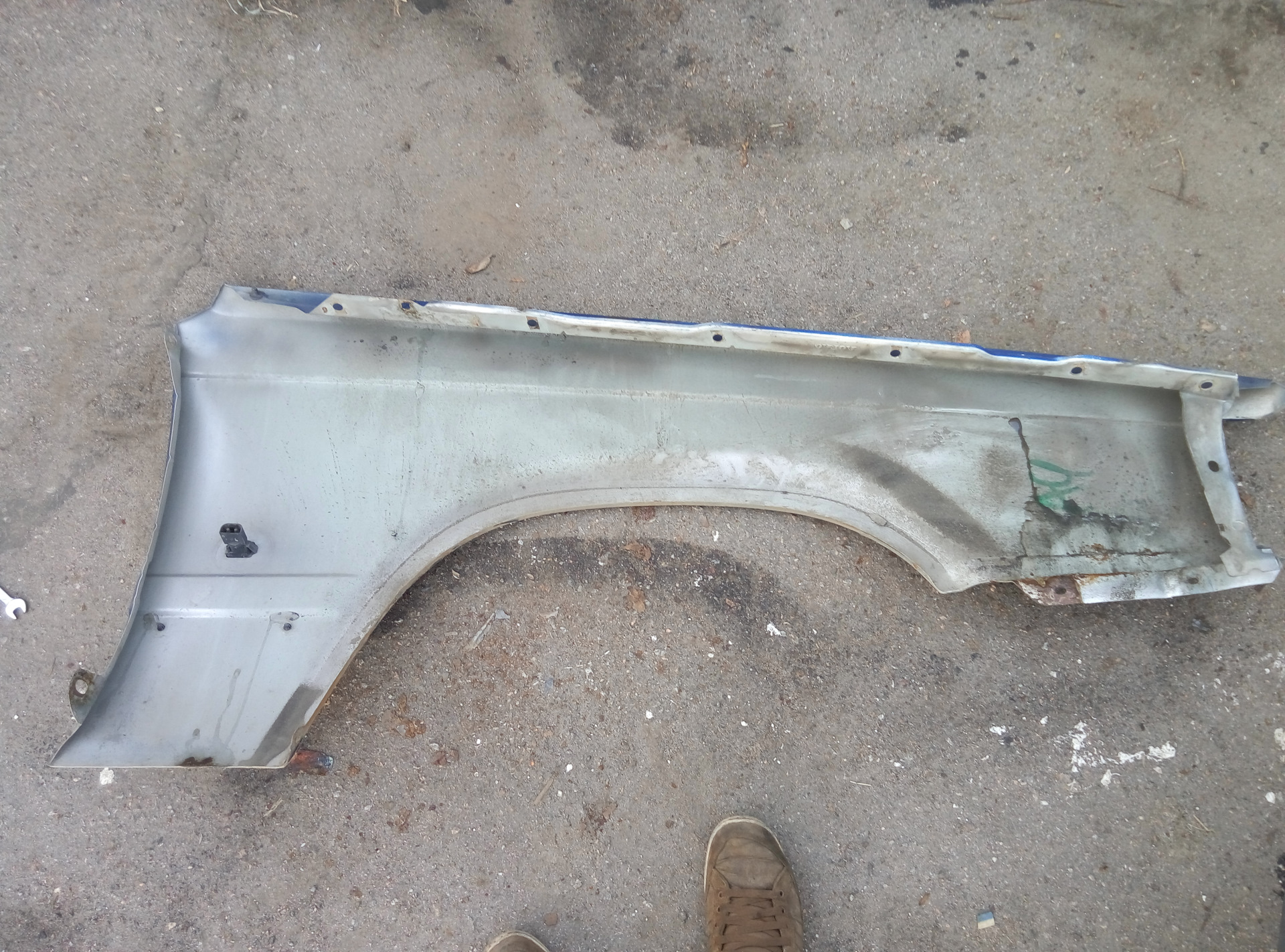

На седане крылышки оказались вот в таком состоянии:
Очень порадовали!
Почистил корщеткой очаги, коррозии, на крыльях и кузовах, залил преобразователем ржавчины, а потом антикором Nano Protech, хз имело ли это много смысла…

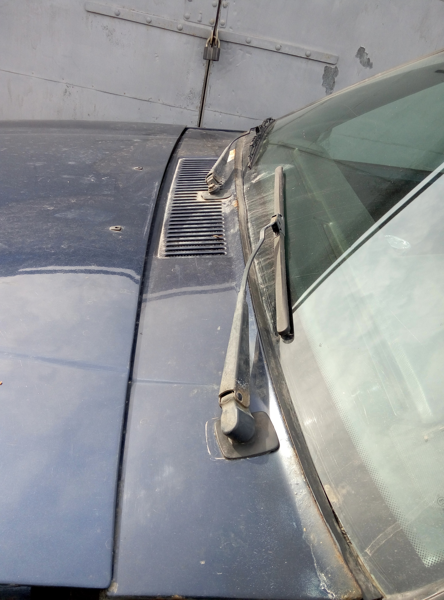

Петли меняются тоже довольно просто. Их тоже взял с седана. я снимал капот, т.к. черный ставить пока не хотел( может можно и не снимая, хз). голова на 12. по два болта к капоте и три болта к кузову на петлю. после снятия капота лучше сначала откручивать те два болта, что ближе к малому капоту, так удобней ослабить натяжение пружины перед откручиванием третьего.
Делал я всё это один, в первый раз, интуитивно, поэтому дельных советов по выставлению зазоров при установке дать не могу. Поделитесь, кто знает.
До замены петель, но с "новыми" крыльями и жабо:
После замены:
Идеально, конечно, не получилось, как бы я ни старался, но результат всё равно на лицо и я им более чем доволен.
