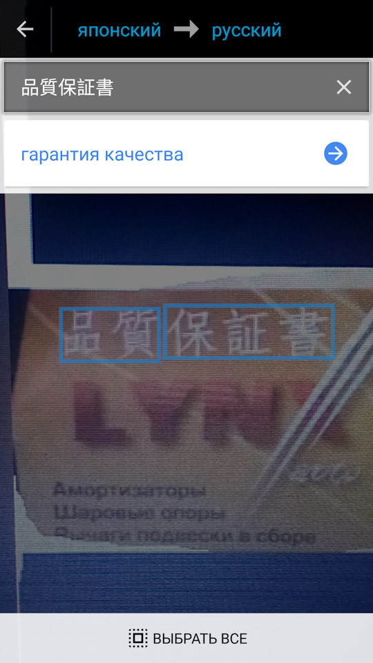

с японского тоже переводиться )

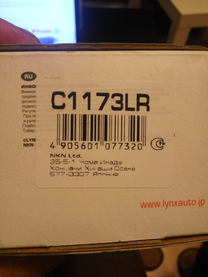

компания точно японская
О LYNXauto
Компания Akita Kaihatsu образована в 1964 году в городе Осака (Япония) как небольшая лаборатория по проверке и изучению свойств металлов. С 1980 года Akita Kaihatsu концентрируется на разработке программ контроля качества для производителей автомобильных комплектующих. В 1987 году Akita Kaihatsu стала членом комитета Международной организации по стандартизации (ISO) и принимала непосредственное участие в разработке фундаментальных системных стандартов по организации менеджмента качества (ISO 9000) и экологического менеджмента (ISO 14000). В 2008 году руководством компании было принято решение организовать производство автозапчастей под собственной торговой маркой — LYNXauto. В результате предпринятых шагов, осенью 2008 года на производственных мощностях компании и предприятиях партнерах начался выпуск запасных частей и расходных материалов для автомобилей. Сегодня LYNXauto представлена 12 товарными группами и доступна клиентам Akita Kaihatsu во всем мире.

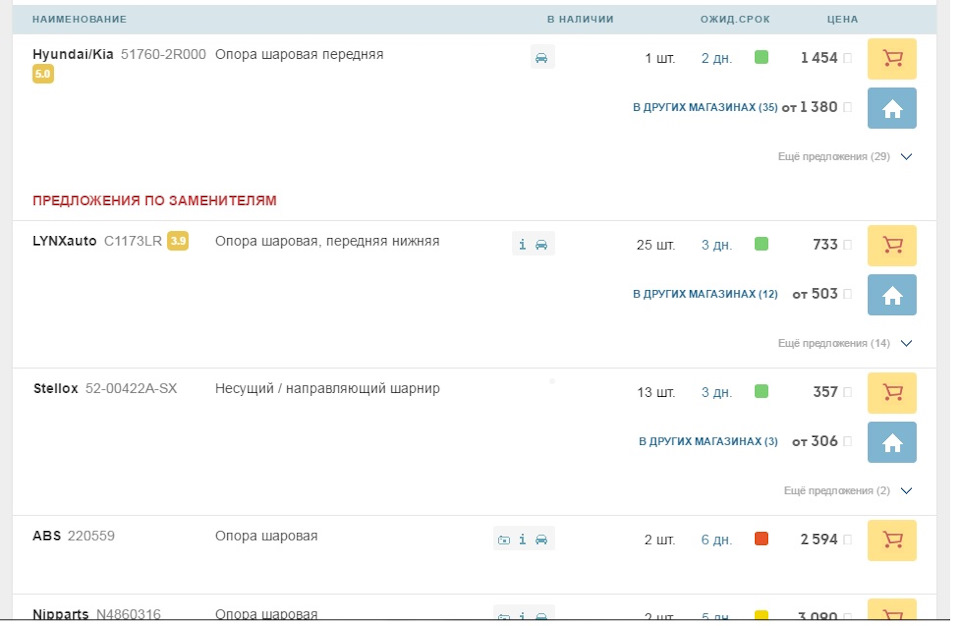

что то емекс по аналогам не выдает эту шаровую. выдает Hyundai / KIA 51760 2R000. когда покупал машину то в подарок отдали две шаровые Sidem 81182, но когда начал ее ставить то она до конца не вкручивается. LYNXauto C1173LR точно мне подойдет?
сидем ставят обе, с проставками типа шайб, я против такого
я себе установил LYNXauto C1173LR, она встала как родная, единственное, защитный пыльник от грязи поставил, с родной шаровой. Нужна огромная головка на 50, надо откручивать аккуратно чтоб не вырвать вал из коробки, и обязательно закернить, а то открутиться.

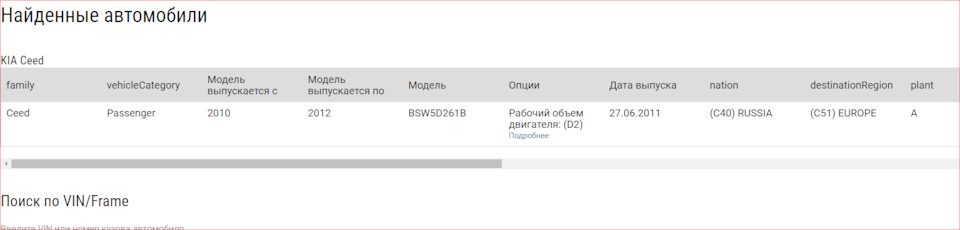

У меня сид конец 2011 года рейстайл первой модели FL . Не вижу причин почему на такой же сид не встанет эта шаровая

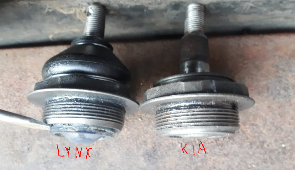

Вот почему на встанет LYNXauto C1173LR
40000 км полет нормальный, до сих пор эксплуатирую этот авто с этой шаровой.
Значит на разную глубину кулаки проточены под шаровую. Мы час мучились с ними вчера и не поставили, не хватает резьбы, упирается шаровая этим выступом.
на митсубиши?
Заказал вчера другую шаровую — STELLOX 52-00422-SX, вроде на картинках она без этого выступа, сейчас должны привезти, посмотрим.

я смотрю на exist там ее и нашел, зато там сидема нет который без доработок не подходит
