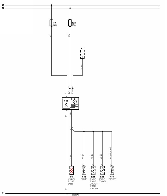

По факту используется 4 провода .Силовые + и -, плюс12в от замка зажигания и вывод с генератора на контрольную лампу зарядки.

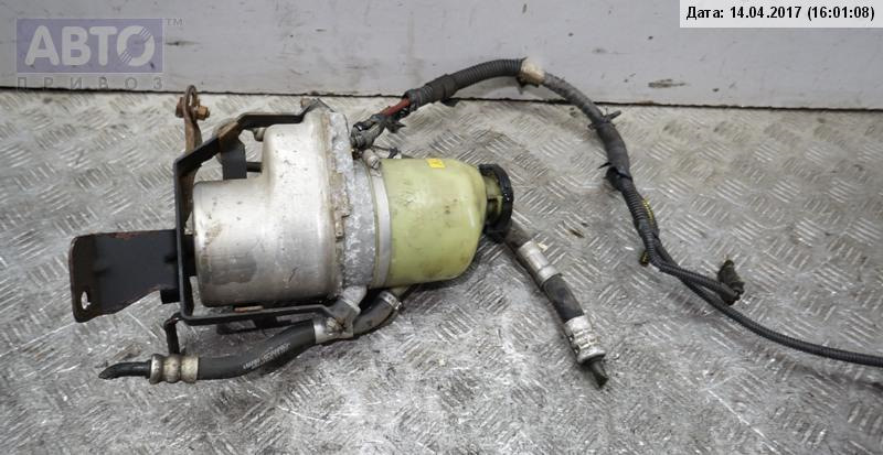

Для установки нам понадобится собственно сам ЭГУР с Opel Astra G . Я брал TRW2. Насос был с родным креплением, целым эл жгутом с блоком предохранителей и варварски отрезанными трубками. Цена смешная -3000р.

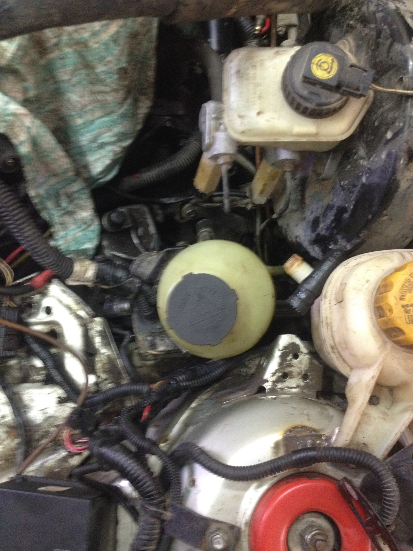

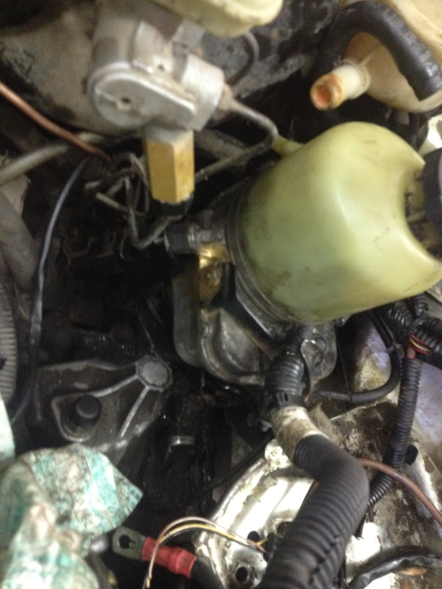

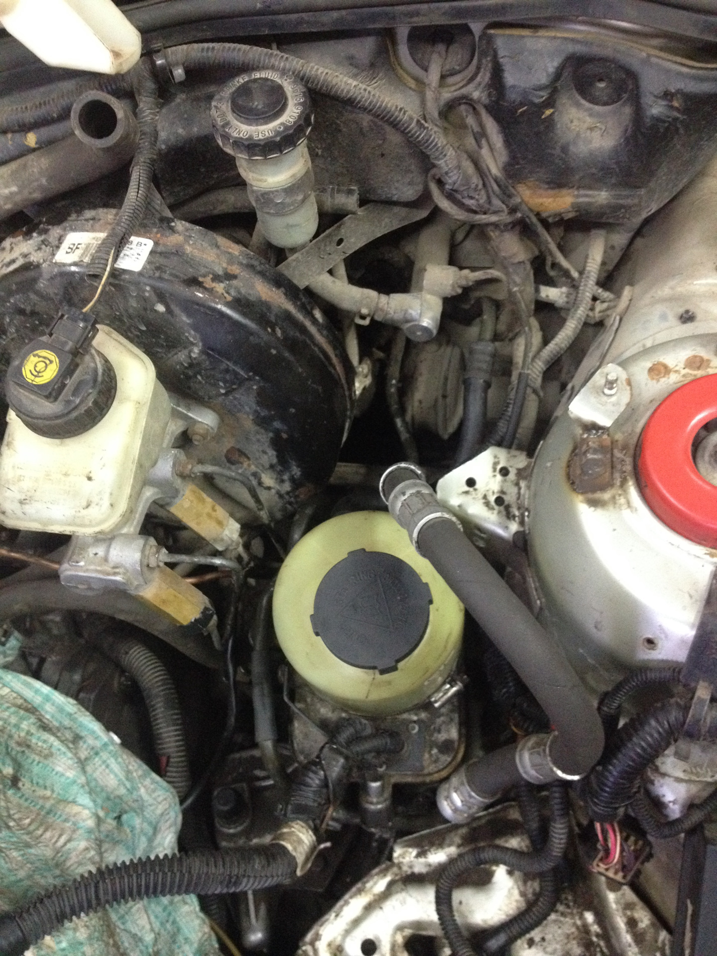

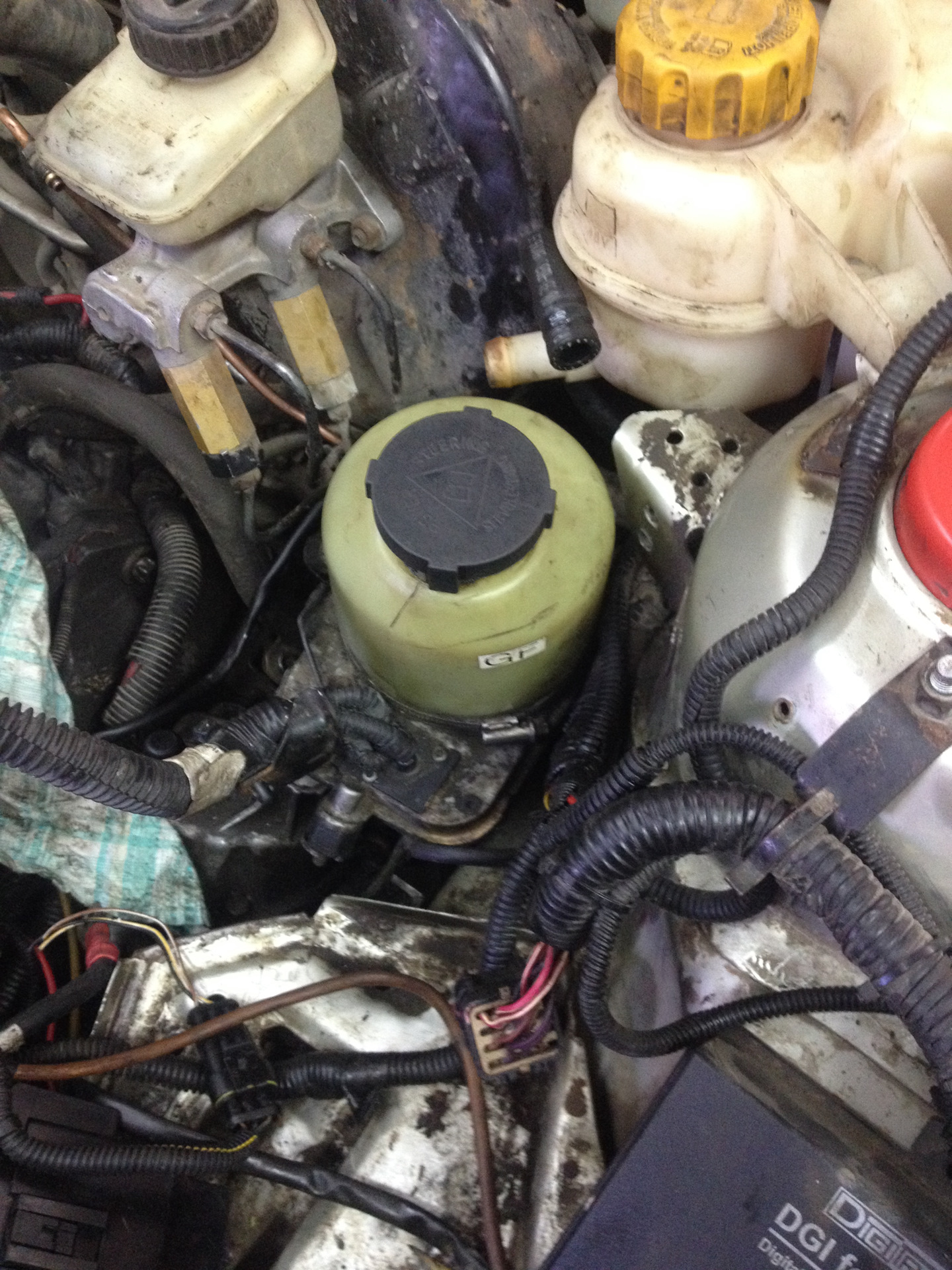

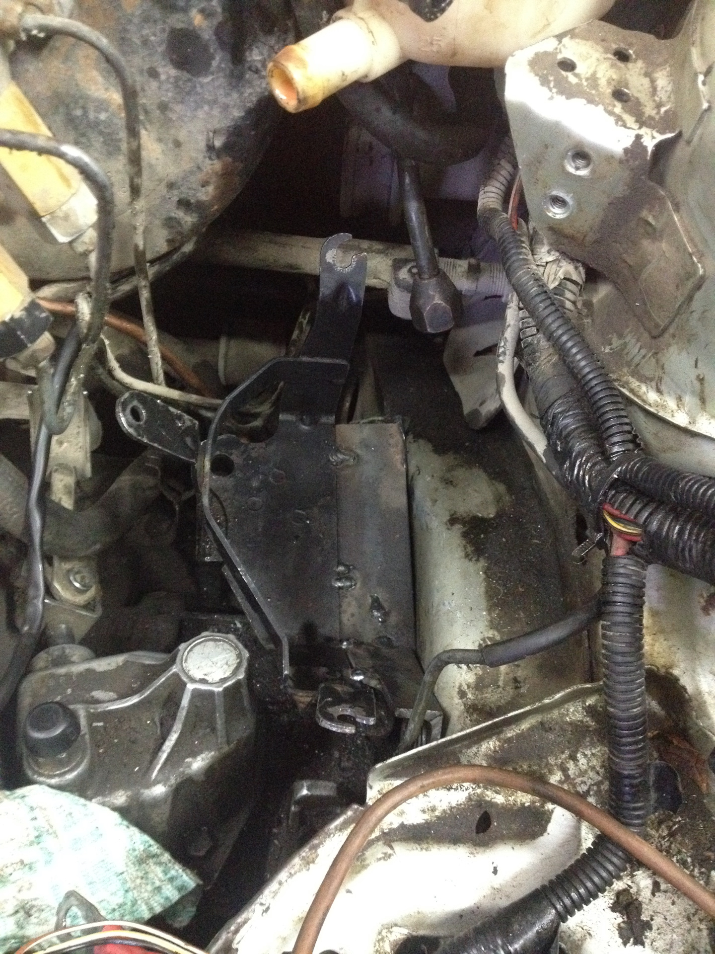

Примеряем его в место штатного бачка ГУР. Под ним внизу на лонжероне есть 2 отверстия с резьбой-туда и целимся.

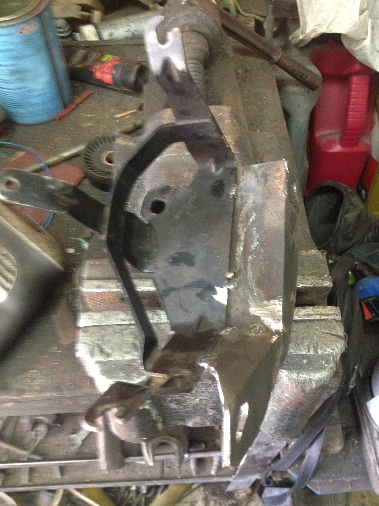

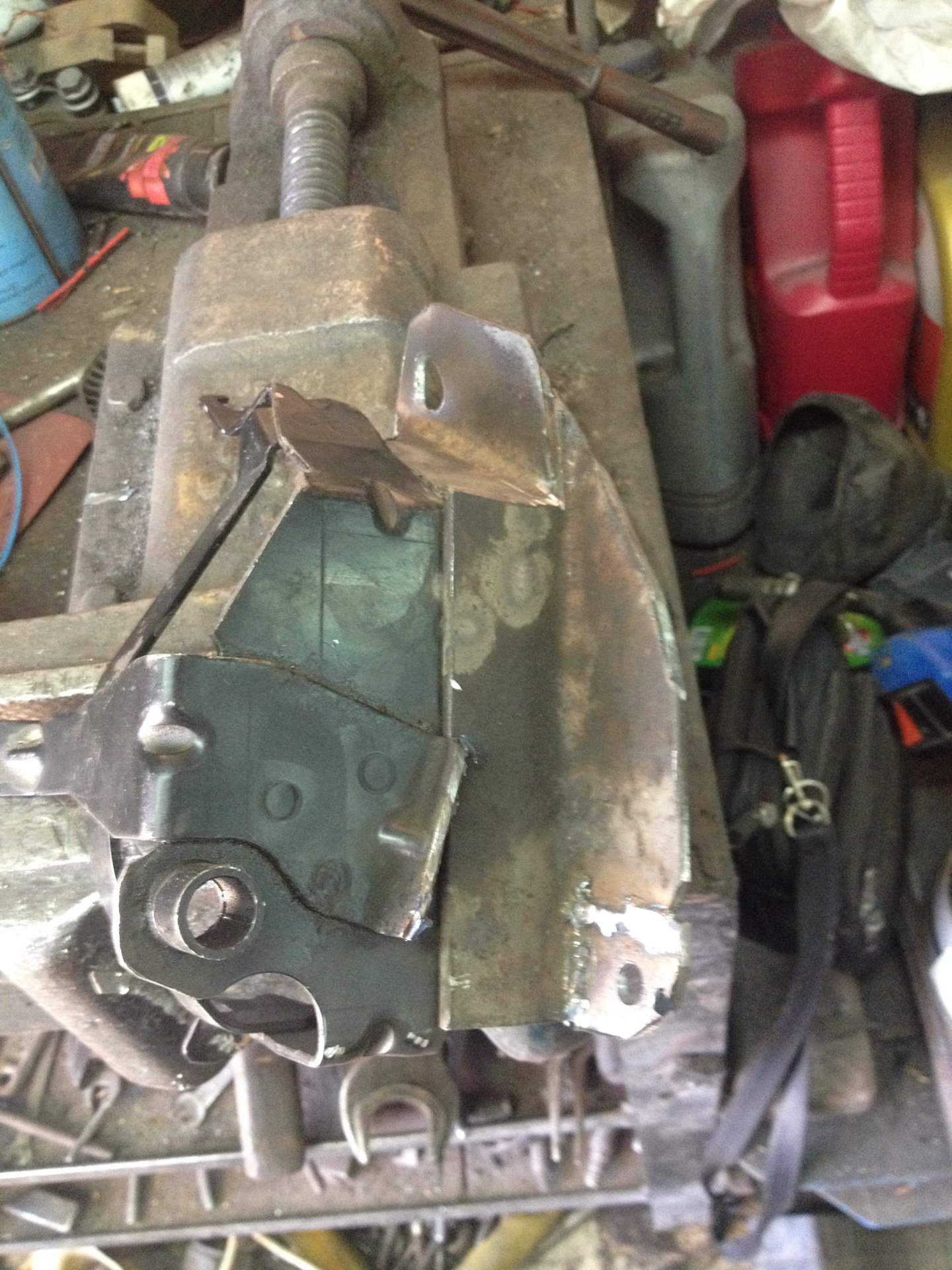

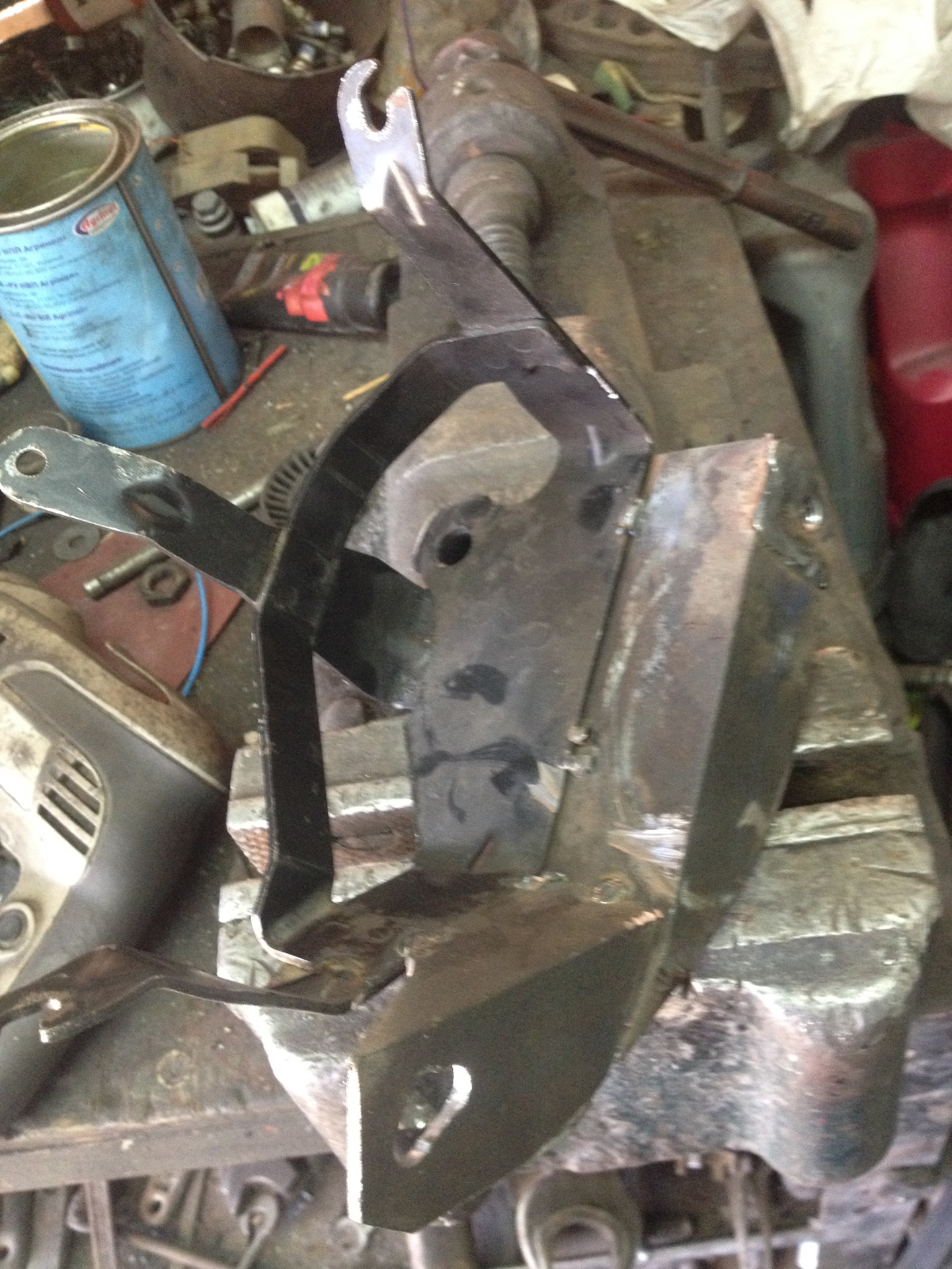

Берем уголок 40мм, отрезаем от родного крепления все лишнее и делаем вот такое крепление.
примеряем на место установки

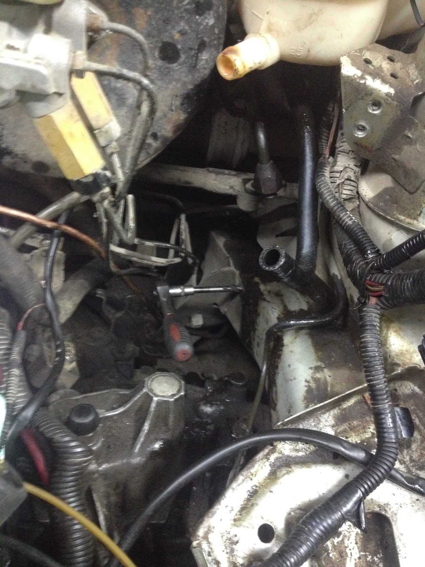

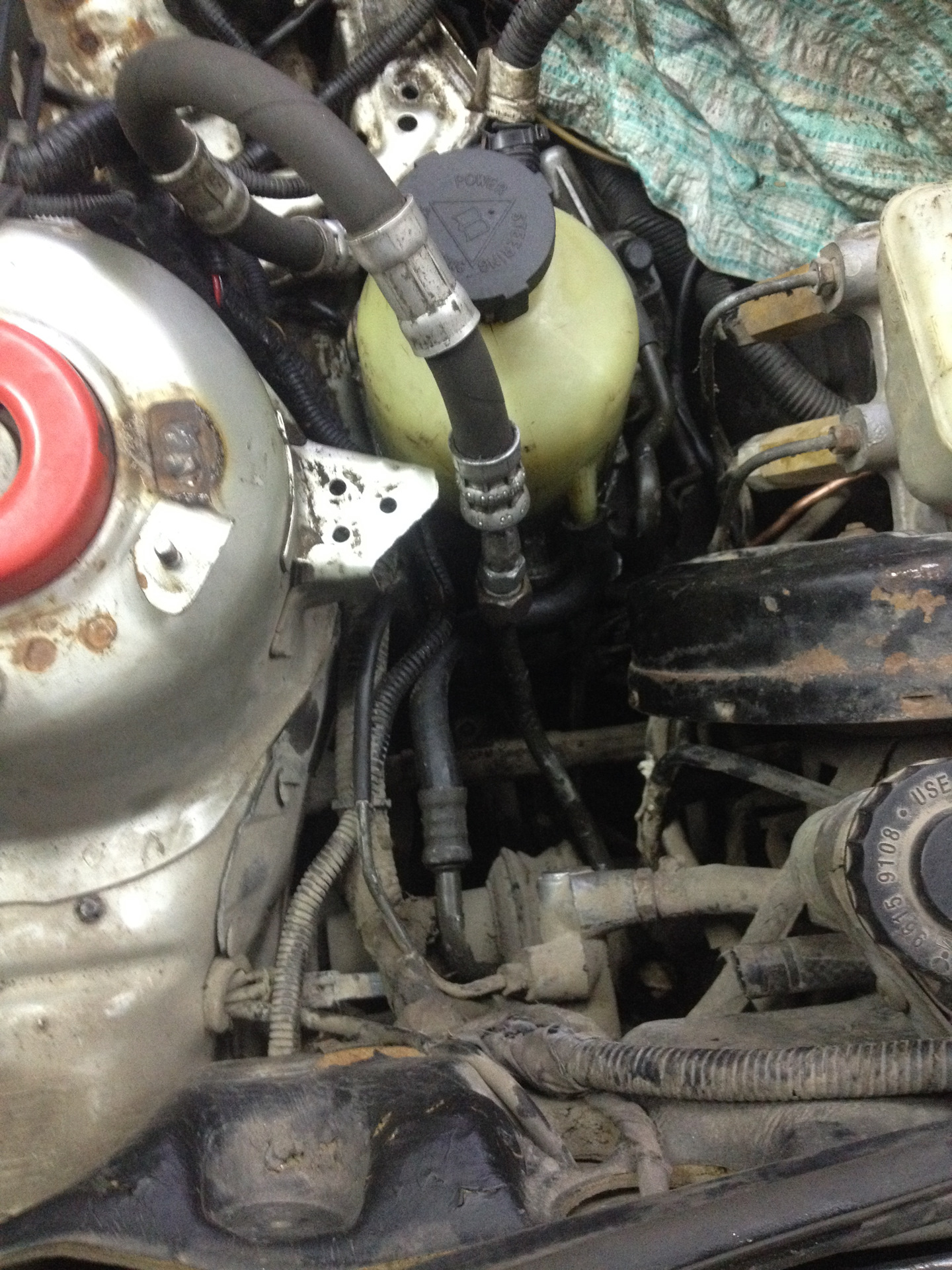

Подключаем подачу и обратку разъединив штатную магистраль. Как раз под бачком место соединения.
Обратка идет на штатный бачок -чутка укоротил и готово. Демонтируем оставшуюся ненужную линию подачи и обратки до штатного насоса.

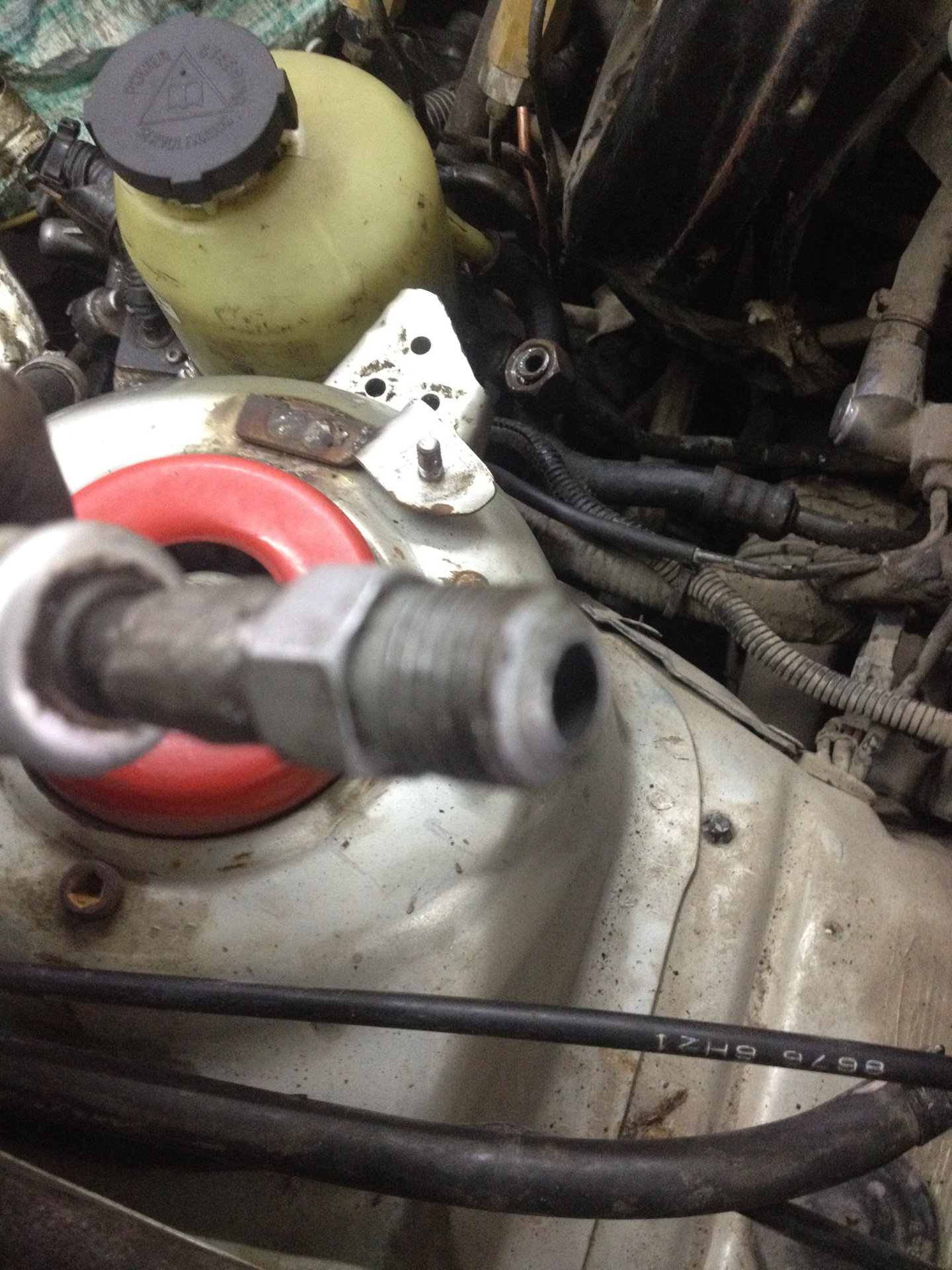

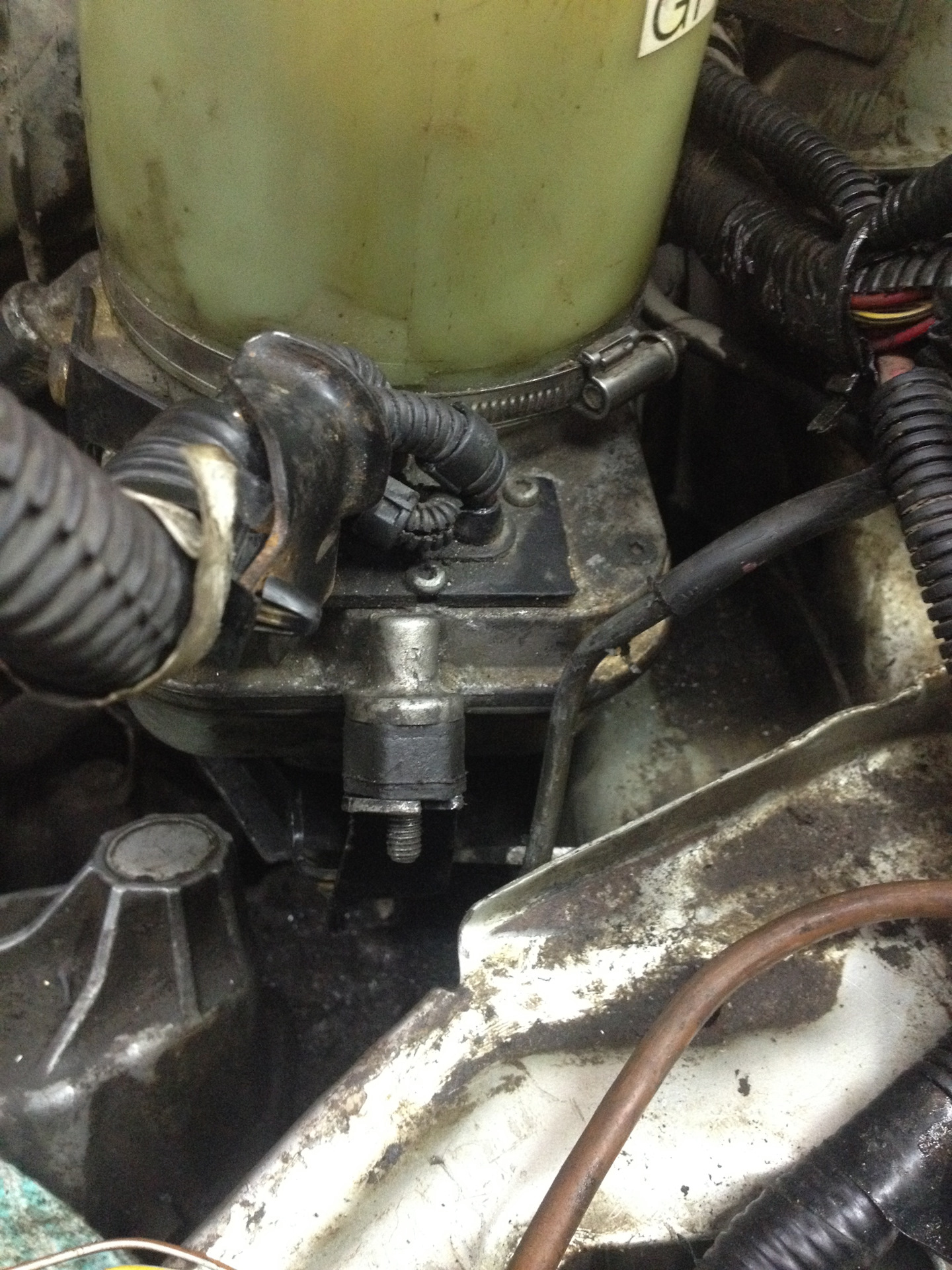

На огрызок трубки с ЭГУР не перегревая с периодическим охлаждением приварил полуавтоматом часть подходящего фитинга- вот так.

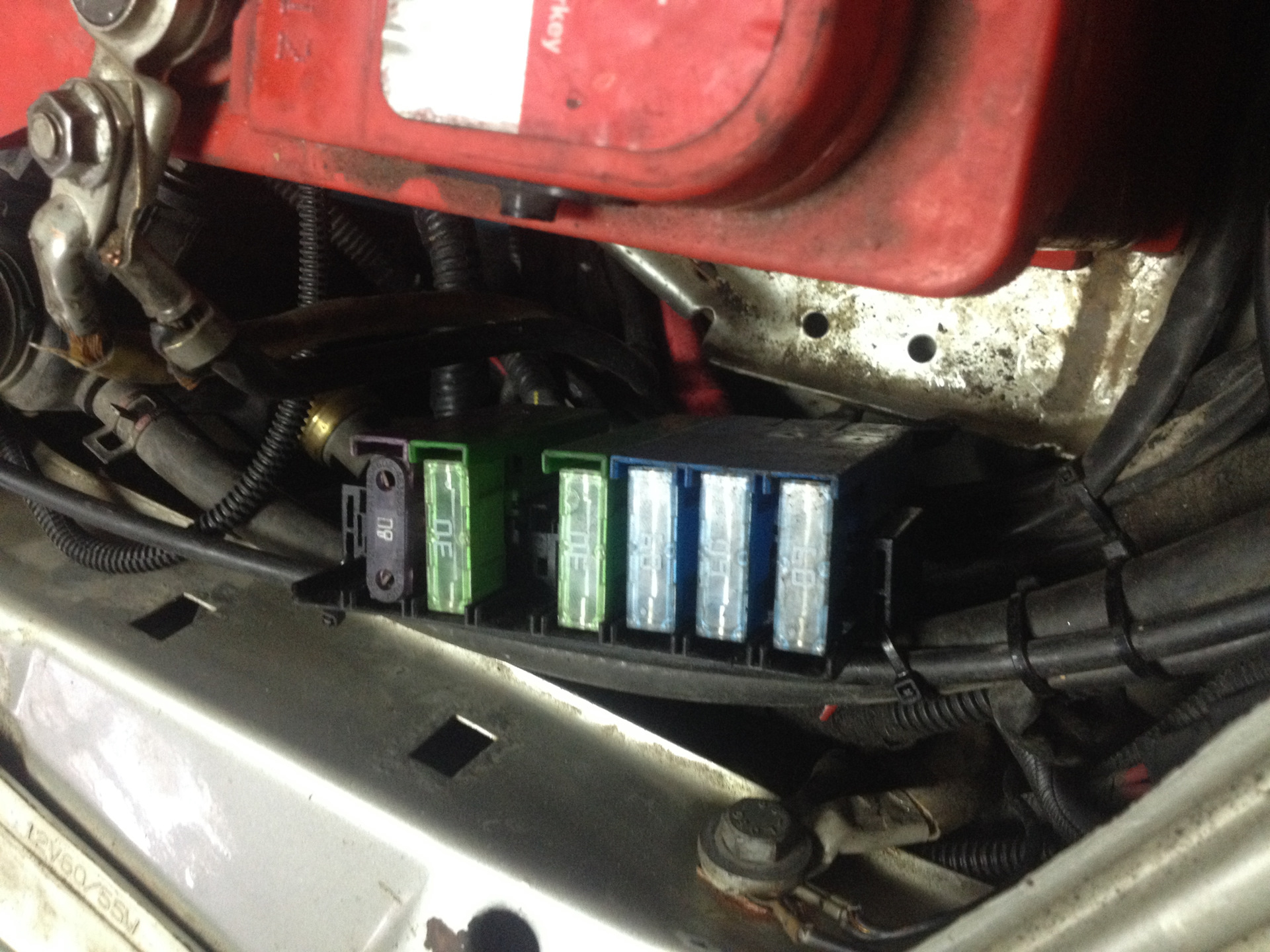

подключаем силовой + на аккумулятор через предохранитель 80А (у меня была в комплекте часть блока предохранителей -её и использовал)
Коричневый-масса на кузов.

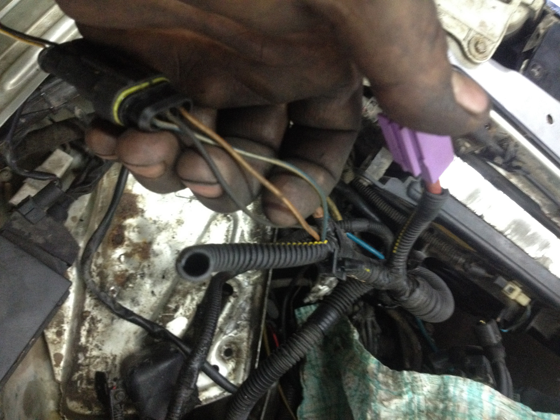

Разьем с 3 проводами. Цвета в разъеме -со стороны ЭГУР. В ответном по другому.
Белый с синим — выход генератора на лампу зарядки.
Черный — +12в (при включении) с замка зажигания
Коричневый с белым-K-LINEна гнездо диагностики -не используется.

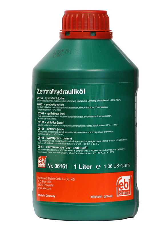

Не стал рисковать вновь установленным насосом .Залил зеленую родную жидкость. Именно она и должна заливаться в систему с ЭГУР. Отличается примерно вдвое меньшей по сравнению с ATF вязкостью.
Купил FEBI

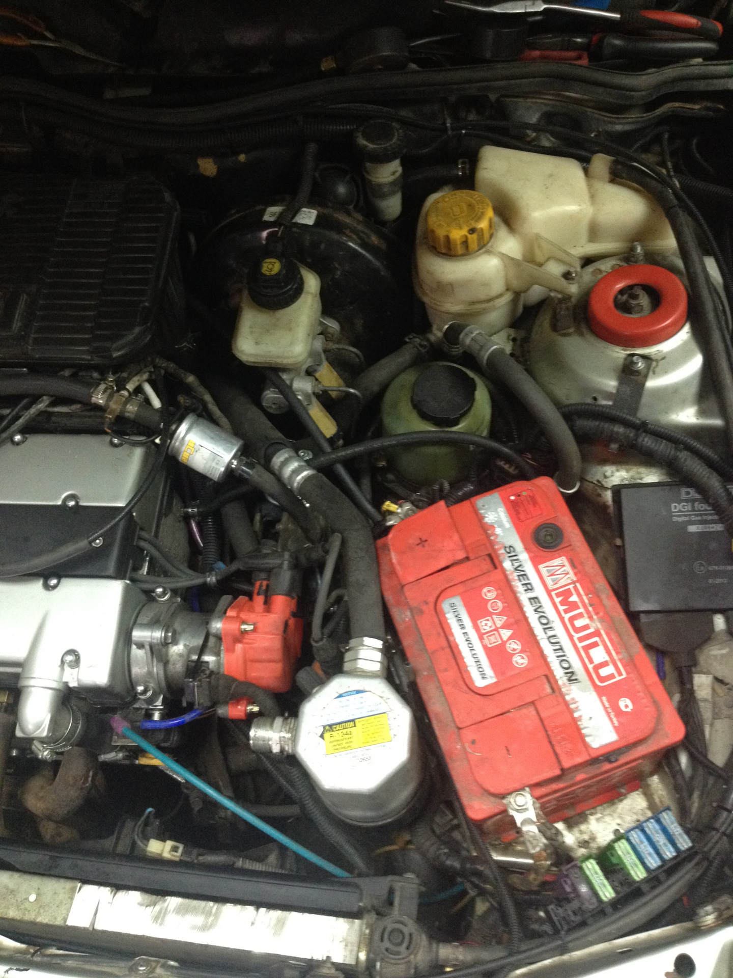

Подключил минус с лампы зарядки на плюс- насос заработал. Покрутил руль от упора до упора -подливая жидкость прокачал систему.
На данный момент отлично работает, даже кажется руль стал полегче.
Плюс -при движении не отбирает мощность у мотора на постоянный привод насоса ГУР.

не генератор идет + через лампу с приборки. генератор подает не него тоже плюс и лампа гаснет. можно просто подать плюс через тумблер и насос включится.

Вроде даже кусок схемы вставил. Что не понятно то? 3 провода всего. Питание+ провод возбуждения на генератор. С опеля- потому, что дёшево и знаю.
