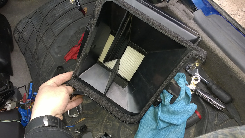

на сей раз будем заниматься кожухом вентилятора, название интересное, но в книге именно так оно и называется, если своими словами то это корпус куда устанавливаются фильтра солона.
данную часть можно снять без проблем в "торпеда". Разборка. Снятие воздухозаборника/вентилятора. Часть 9 описано как снять, да и видно состояние…
Для того что бы помыть и заменить уплотнители я разобрал. скреплен корпус 4 винтами и пластиковыми защелками
вот состояние старых уплотнителей… они легко отрываются, а где то приходилось и ножиком отскрёбывать клей
после всех этих манипуляций я промыл в ванночке элемент, в нижней части были твердые отложения, пришлось сначала отмачивать…
после сборки решил добавить уплотнения внутри корпуса напротив фильтров, чтобы было более плотное прилегание, я вообще разочарован — думал что там будет хоть что-то для сдержания, на подобие паза что ли… а там нифига… вот и использовал уплотнительная лента битопласт к5а.
остальные места соприкосновения так же уплотнил этим уплотнителем…
заодно установил новый фильтр…

Да
получиться снять короб под фильтр и вентилятор печки не снимая торпеды (только при снятом бардачке ) ?
