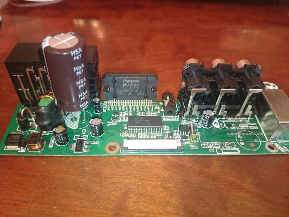

Решил немного допилить китайский мафон. Поставил усилитель PAL007E и аудипроцессор TDA 7313ND. Качественный кондер на 4700 микрофарад также зменил китайский на 2200. Качество звука улучшилось, но осталась проблема с наводками, даже с дополнительным заземлением, которое помогало магнитолам 7012\7018. Попробую поставить дроссель побольше с донора Pioneer и все конденсаторы на плате усилителя на качественные.

А с заводскими внутренностями вообще шляпа со звуком?
да, не фонтан

Удалось победить наводки?
Себе поставил такую же — слышу вой генератора.
После замен микросхем и конденсатора, вой генератора уменьшился, но не до конца. Хочу попробовать заменить фильтр, поставить побольше.

Магнитола была куплена за 67 долларов на али-экспресс, донор Pioneer без передней панели за 10 долларов, TDA 7313 и конденсатор вообще копейки, за работу знакомый взял 10 долларов. Получилась магнитола с хорошим звуком, которая умеет все, в том числе и навигацию на WinCE. За 90 долларов ничего подобного не найти. В брендовых магнитолах эти же возможности будут начинаться от 400 долларов, а в китайских магнитолах даже за 150 долларов на андроид стоят те же дешманские компоненты по звуку.
