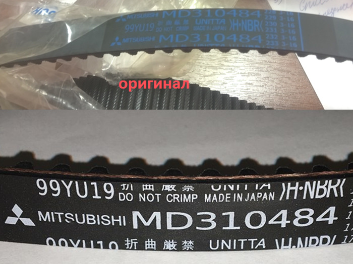

Итак, код детали MD310484 ремень для балансировочных валов на двигатель 4d56. Если бы не он, думаю противников у этого двигателя было бы меньше.
В сервис пришли две поставки ремней. Обе заказаны как оригинальные по оригинальному же номеру. Разница в цене поставке 150 рублей (цены начинаются где-то от 1100 руб.), в упаковке как раз более дорогой.
В одной поставке ремень в пакете с наклейками как обычная деталь.
В другой просто связка перевязанная скотчем. Что очень подозрительно.
Внешне ремни одинаковые. Оба ремня имеют усиление в виде какого-то волокна в середине. Маркировка примерно одинаковая, из серии найди десять отличий. Может цифры 6-45 и 8-25 что-то обозначают?
Но вот ремень из упаковки имеет более четкую маркировку и она так не съезжает кривовато. Он тоньше, мягче. Ремень без упаковки жесткий очень напоминает скорее пластик чем резину.
Разница в толщине. Сверху подозрительный. Снизу из упаковки.
На том что без упаковки просматриваются мелки дефекты меж зубов, редкие. Видимо следствие отсутствие этой самой упаковки. Или такие же повреждения и косяки производства характерны для подделок.
А вот если начать сравнивать зубья, то еще забавней получается.
Справа зубья выровнены. А слева уже вровень не выходят. Где-то на пол оборота разница на один зуб.
Более крупно сдвиг.
Сдвиг на один зуб для ремня балансиров думаю не так страшно, не ГРМ же. Возможно отразиться на вибрации.
Но вот его пластиковость и потенциальная меньшая стойкость к рывкам и разрывам смущает. ГРМ то рядом, ладно если просто оборвет, а если залетит под ГРМ то всё хана.
Не подделка ли это? Очень любопытно. Ведь место то в движке нашем как раз из тех что требует внимания.
И как отличить при заказе оригинала чтобы пришел нормальный ремень, а не сомнительный? Тоже вопрос открытый.

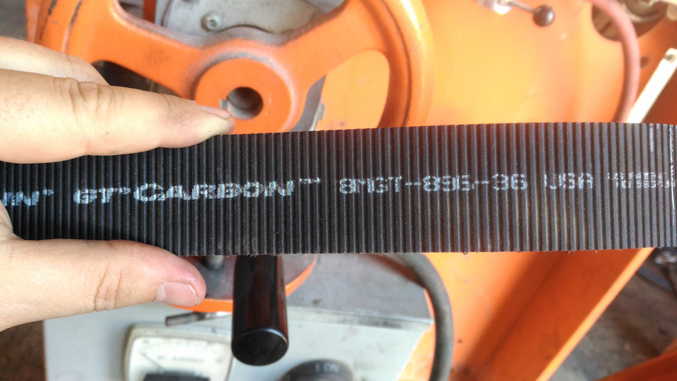

Чем смущает жёсткость и "пластиковость" ремня?
Например, для привода промышленного мобильного металлообрабатывающего станка (для эксплуатации в тяжёлых условиях — жара, абразивная пыль) я заказал ремни Poly Chain® GT2. Просто дубовые по ощущению, но стойкость в несколько раз выше чем у родных… стОят конечно по 200 евро за штуку.
ww2.gates.com/Russia/broc…ure=6610&location_id=9580
Риском что при рывках проще зубья срезать.
не вижу прямой связи между твёрдостью материала и его прочностью (на срез или разрыв). именно из-за ударной нагрузки (рывков в работе) производитель и рекомендовал дубовый GT Carbon

Ни хрена не понял! Так какой из них правельный?
тот что в пакете и на фото он снизу

Раньше подделки даже по цвету отличальсь, сейчас качество подделок на вид возросло
