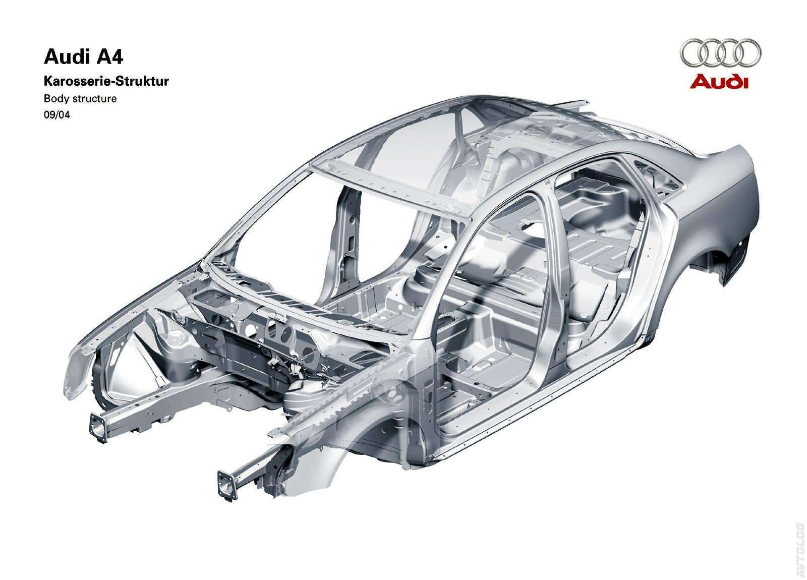

-КУЗОВ
Audi славятся своими "нержавеющими" кузовами. И эта машина конечно же не исключение. Ведь все таки как никак это же достаточно "старая школа" . Двойная оцинковка, 10 лет гарантия на сквозные дыры ))) все это вы знаете лучше меня. Я лишь могу так же подтвердить это. Но есть наблюдение ! если машина красилась ( по причине битья к примеру) то ржаветь она начнет скорее всего гораздо раньше чем должна.
Так же могу отметить очень важный момент ! ТОЛЩИНА металла кузова ! Если вы посмотрите на любую новую машину с пробегом от 20ткм — то скорее всего вы уже заметите вмятины на дверях, которые остаются от ударов получаемых на порковках от "соседей колхозников" которые небрежно открывают двери! связанно это с тем что металл очень тонкий. А на A4 B6 металл гораздо толще и таких вмятинок у меня нет :))
Ко всему прочему, у дверных петель — если фиксаторы в четырех положениях . И ударить нам владеьцам A4 b6 кого либо просто не позволяет конструкция петель :)) грубо говоря ))
Если говорить о безопасности — 5 баллов !) оценка профессионалов. Не самая простая конструкция с усиленными элементами. + отличная аэродинамика.
