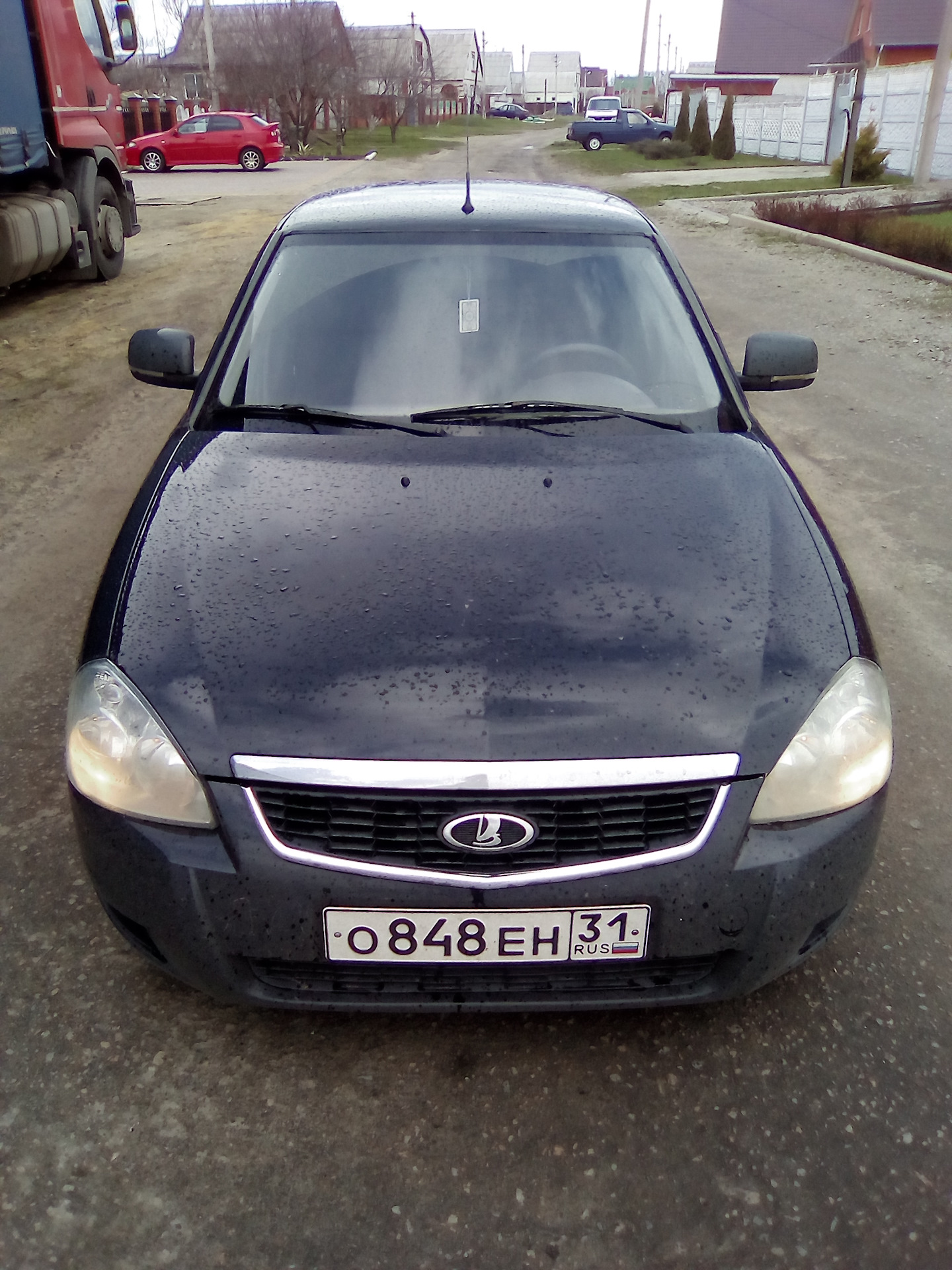

Всем привет!) Еще до Нового года мною были заказаны короткоходки с занижением -140, но написать об этом руки никак не доходили. Мягкость прежних кх меня не устраивала, да и расчитаны они были не под такое занижение.Так же сразу были заказаны проставки под шаровые с болтами. Запилил 3 на 5 стала ниже, возникли неудобства с перевозкой пассажиров сзади( терло арки ). Купил на авторынке смещение балки 2 см назад, помогло, но не сильно.Резина у меня заводская, поэтому было решено сделать 2.5 на 4.5 как и сказал производитель. Как собрал, то проблемы пропали, стойки работают отлично.Машина стала намного комфортней, что не может не радовать.

Расскажи пожалуйста сколько ты на них проездил? Как они себя ведут со временем? На долго ли их хватит?
проездил пол года 7-10 тысяч км, стойки очень понравились, с таким занижением было комфортно ездить( практически как на стоке).не пожалел, что заказал их
Красиво, но есть ли проблемы с поворотами?
У меня крыло чуть подмяло на -90. Но все равно планирую ниже. 👇🏻
Проблем нет, разве что на зимней резине терло внутри арки, когда руль до конца выкручивал, но с крыльями все нормально
Ну я так полагаю в первые дни, на скорости объезжая ямку наскочил и чуть примяло
