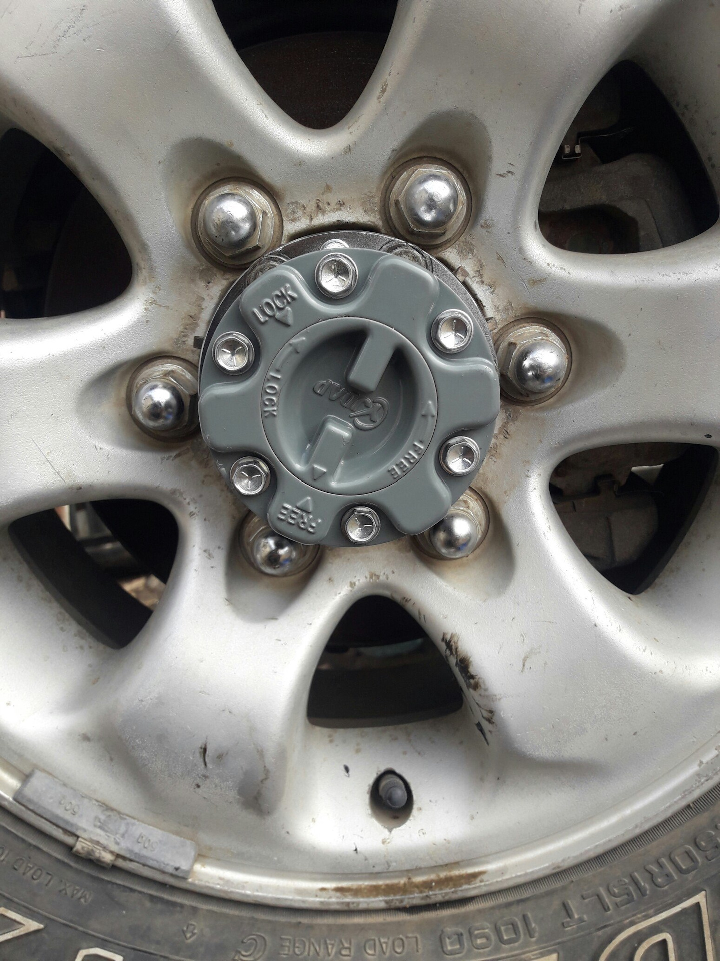

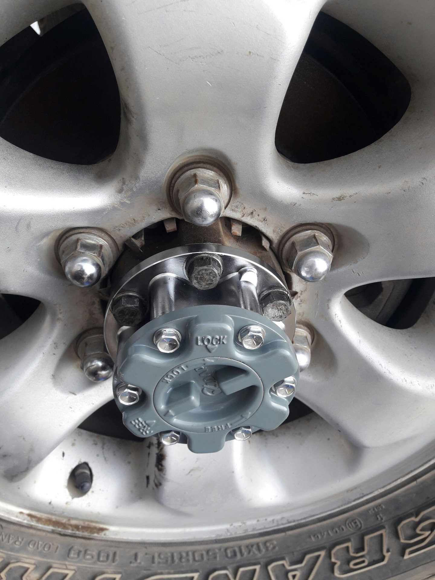

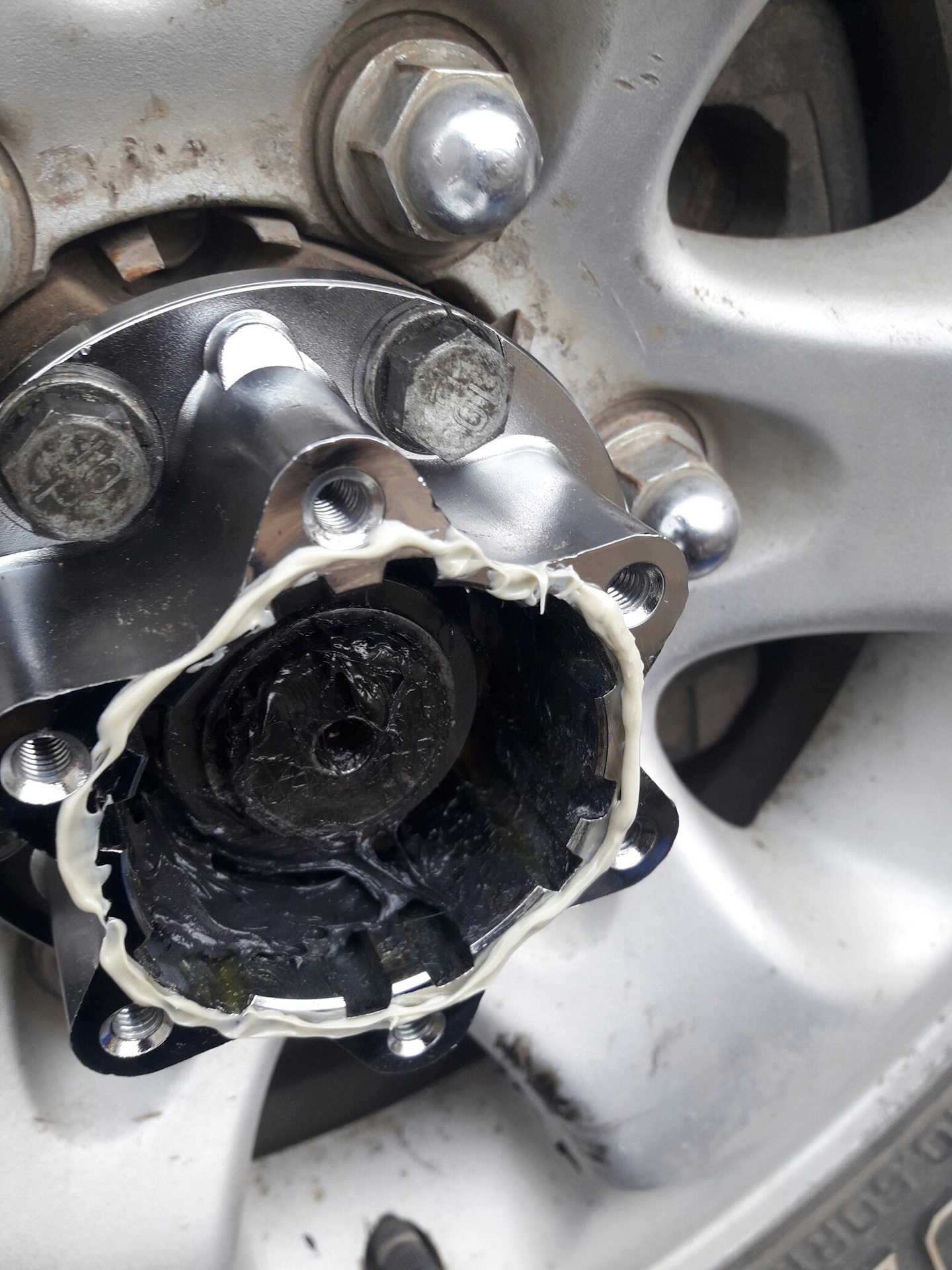

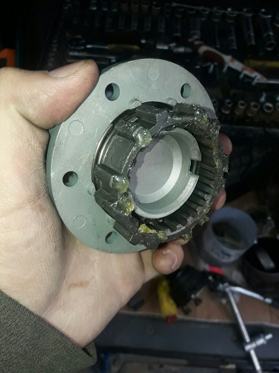

Пришла долгожданная посылка с Усть-Каменогорска (раздатка с хабами). Решил самостоятельно зарукажопить внедрить хабы и как можно подробно описать процесс. И так:
загерметил) на всякий пожарный случай, пусть лучше он будет, чем не будет)

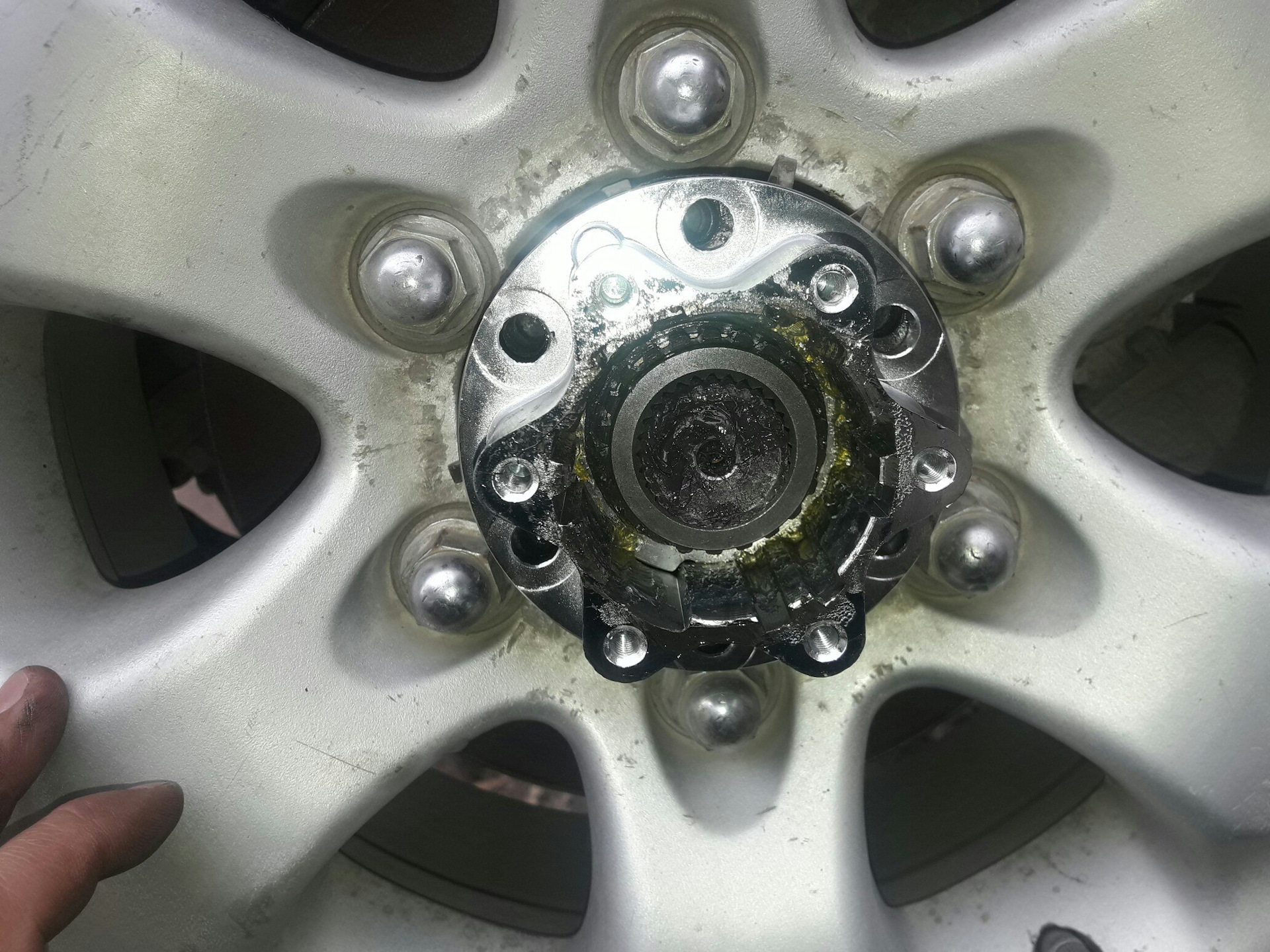

Ставим корпус хаба

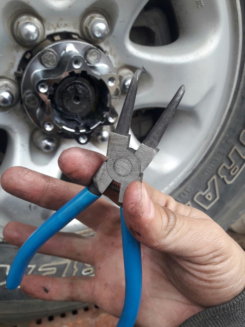

Надеваем стопорное кольцо, если имеется зазор ставим регулировочные шайбы. (как говорит Дэн-Белый Волк) Привет ему и уважение, если читает!))
Прикручиваем на родные болты (все встает идеально) обезжириваем-герметим
Крышку тоже обезжириваем-герметим
Прикручиваем крышку. Сильно не затягивал, т.к. болтики хлюпкие
Конечный результат. Вроде красиво)

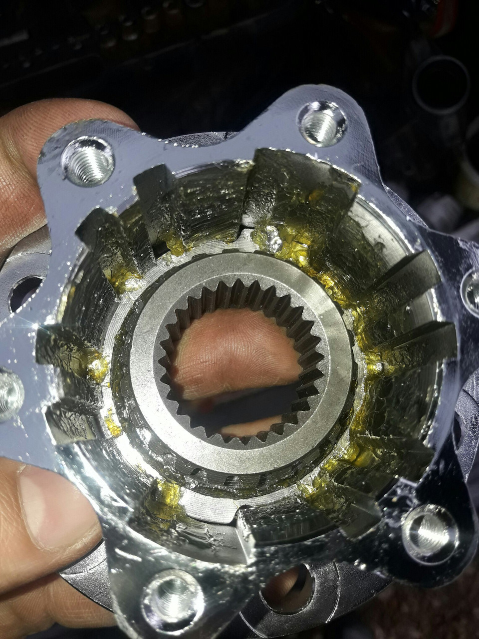

Всё) Теперь вопросы к знатокам, мастерам и гуру: 1) Смазку пихать ннннадо?) 2) Сколько ннннадо пихать смазки какую и куда?))) Своя смазка видна на фото, я оставил всё как есть. Боялся испортить. На зиму планирую поставить родные флянцы, чтобы не насиловать хабы) У меня всё. Аргументированная критика приветствуется)
Здравствуйте! Можно, но будут вращаться гранаты, передний мост, кардан, цепь, подшипники передка в раздатке. Уж лучше поставить хабы. Я ставил не дорогие, никаких неудобств в эксплуатации не вызывало.
Ясно спасибо большое, дык я тоже скором времени поставлю хабы, чтоб в летнее время полностю отключить передний мост, а вот зимой придется включенным хабами кататся на 2вд. На таком эксплуататции цепь не растянется?
Цепь у суперселекта самая широкая (если сравнивать с АВД и партаймом) следовательно ресурс больше. Не понял, зачем вы хотите ездить с включеными хабами на 2 вд? Зимой я всегда езжу на 4 вд, можно даже родные флянцы прикрутить, чтобы хабы не насиловать.
Ну у нас зимой половина езды по трассе не нужен полный привод, а так если что на скользком покрытии наступиш то сразу при скорости включить 4вд. Не останавливаясь получается…

Герметик не сильно поможет, хабы все текут! У меня авм, такаеже херь, смазки много не надо а то недовключится могут. Китайских сломал два комплекта, у одних корпус поплыл, у других внутренность в дребезги, так что следи, комплект родных заглушек лежит в багажнике
Благодарю! Не знал. До этого шрус во всех случаях использовал)
Нормально ШРУС в ступичные, подходит. В родной книге японы пишут дословно "смажьте смазкой", а комментариях дополняют что любой пластичной. P.S. Правильно говорить флАнец.
Спасибо! Учту)
Давно смазку в подшипниках ступичных менял? Как будто черная совсем, или на фото так кажется
Опа на))) Она черная была, я думал это шрус))) Я толком на нем не ездил. Не знал что черный — это плохо. Какую порекомендуете? Шрус можно?
Мобил синий для подшипников самое оно, ШРУС не надо, не то назначение
Не за что)
Kana9203
