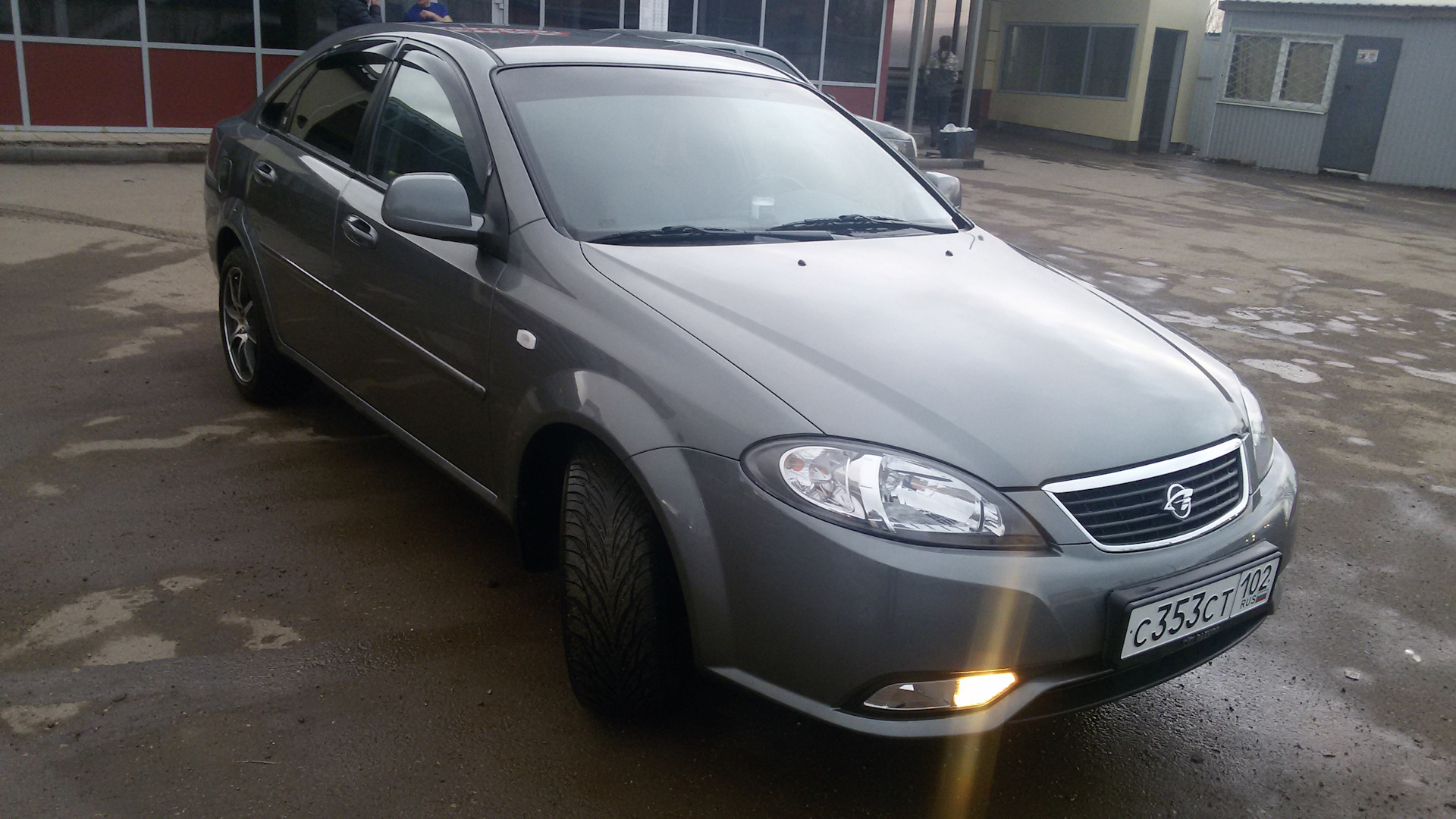

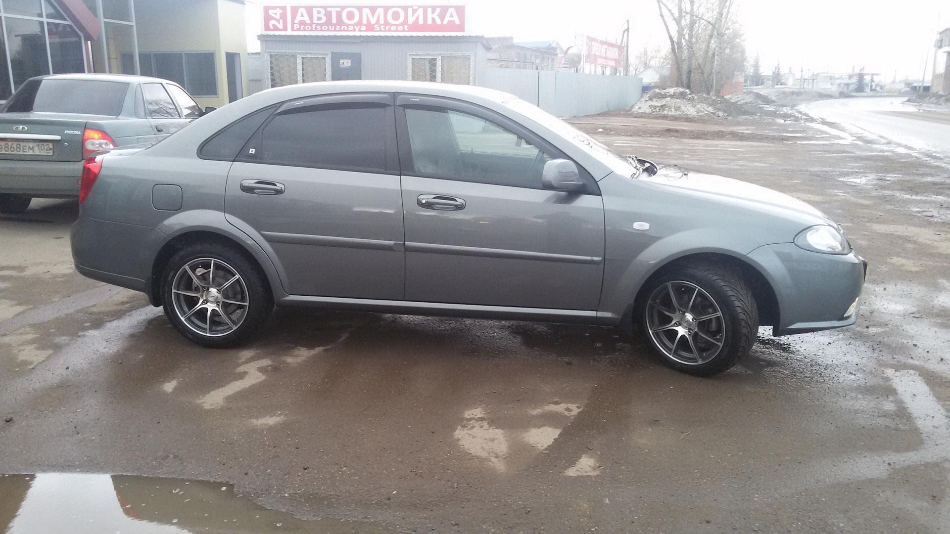

Выходные, тепло. Переобул и, естественно, помыл.
Хорошие "тапочки"
Приветствую! Я заметил на твоём фото, дворник который находится со стороны пассажира опущен гораздо ниже, считай вровень с водительским. Ты сам его опускал, если да то как? У меня с завода он приподнят, хочу тоже опустить ниже.
Да, опустил. Ослабил гайку поводка, сам поводок чуть пошатывая тянешь в верх…Ни чего сложного.
Ты имеешь ввиду открутил полностью гайку крепления поводка, потом снял его и переместил на шестерне по зубцам ниже и всё?
До конца не надо откручивать! 2-3 оборота будет достаточно, чтобы поводок вышел из зацепления со штоком.
Шильдик непривычный, а так как моя!
Диски огонь!
Спасибо. И мне они нравятся.
