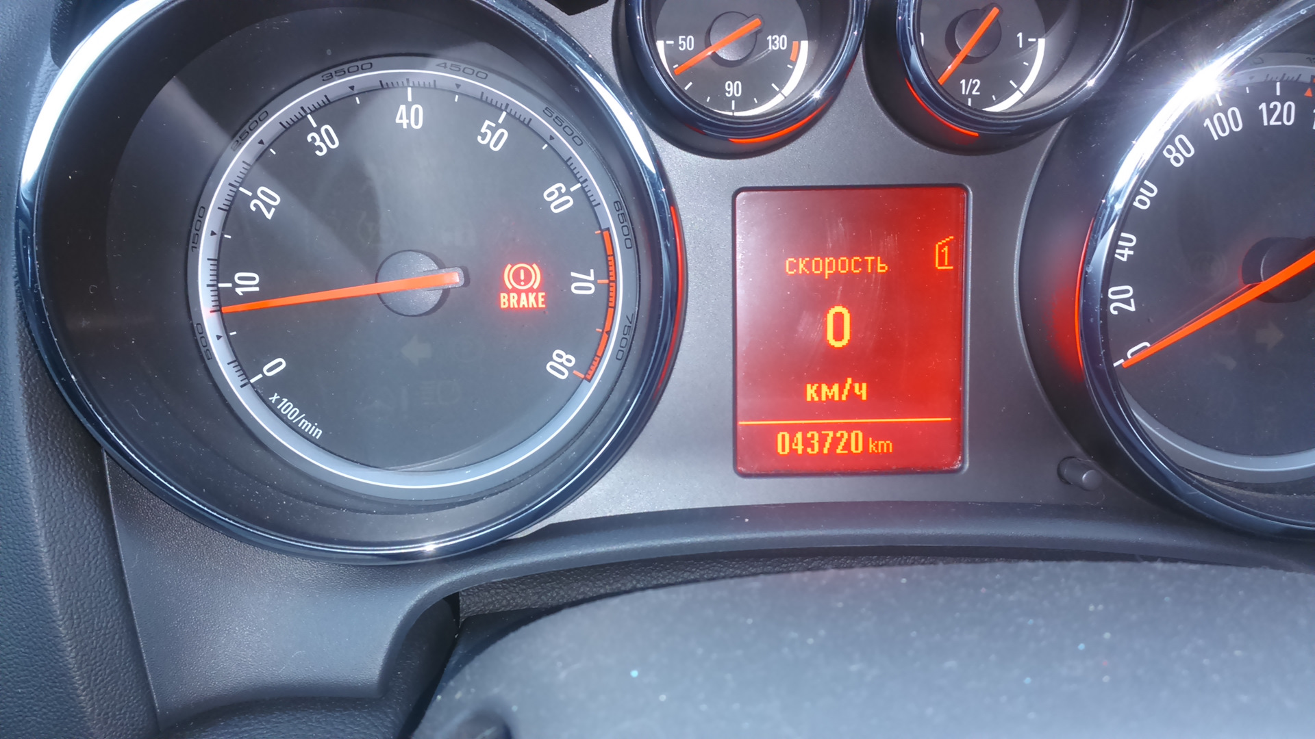

Этот ремонт был и вправду не планировался тем более я только ТО провел. Как что случилось я уже писал, жена поехала на работу и . не доехала. Обратно на буксире, смешно и переживательно одновременно было за ней наблюдать в зеркало заднего вида, она ведь в первый раз на чалке, руль тяжелый, тормоза тоже не але. Сплошная электроника, мотор выключил, все жизнь машины остановилась ))

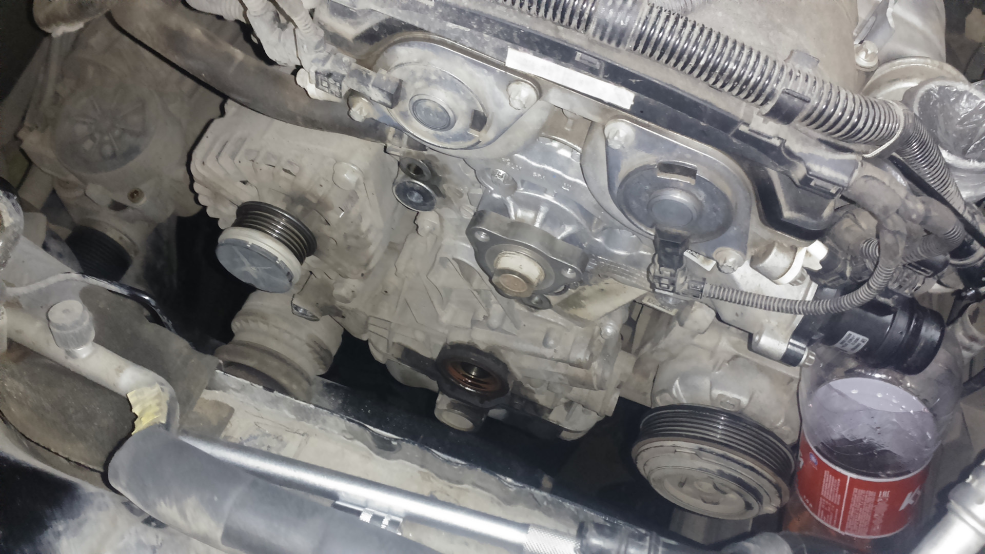

Итак суть проблемы, после запуска двигателя почти сразу загорается на БК сигнализация о б отсутствии давления и со стороны приводного ремня грохот. По электронике никаких ошибок не показало, все в норма, значит железо надо смотреть. Что может спереди двигателя издавать звуки напоминающие перебор железных болтов в консервной банке. Да все что угодно может, это же опель.((
Итого машина проехала после ТО 313км, первая мысль че за нах? Как так то и т.д.
Начитавшись постов про поршня, кольца и еще хрен знает чего, предполагать можно было все что угодно. Но учитывая что сигнализировало что нет давления и стоял грохот спереди, стали грешить на масляный насос. Хотя с другой стороны там и ломаться нечему. Ну это я так подумал.
Ну придерживаясь версии насоса, надо снимать переднюю крышку двигателя. Частично я уже разбирал буквально недавно, удручало точто опять все сливать и масло и антифриз, но деваться некуда.

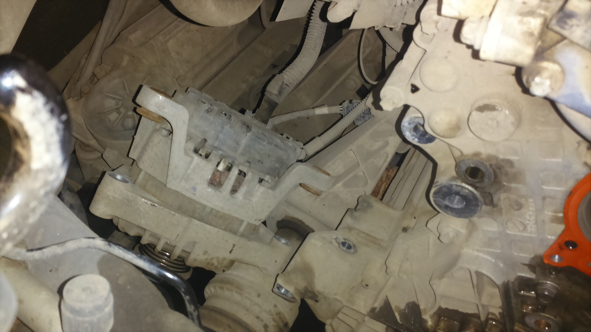

Я тогда подтянул болты помпы.

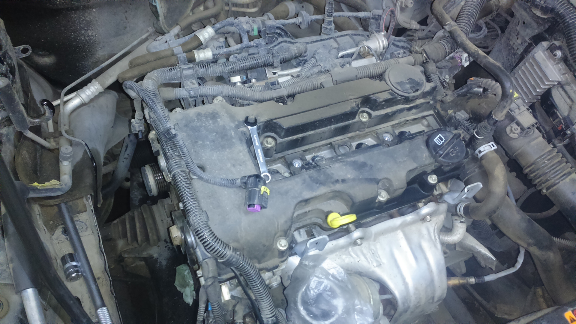

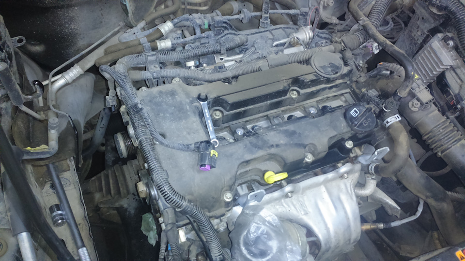

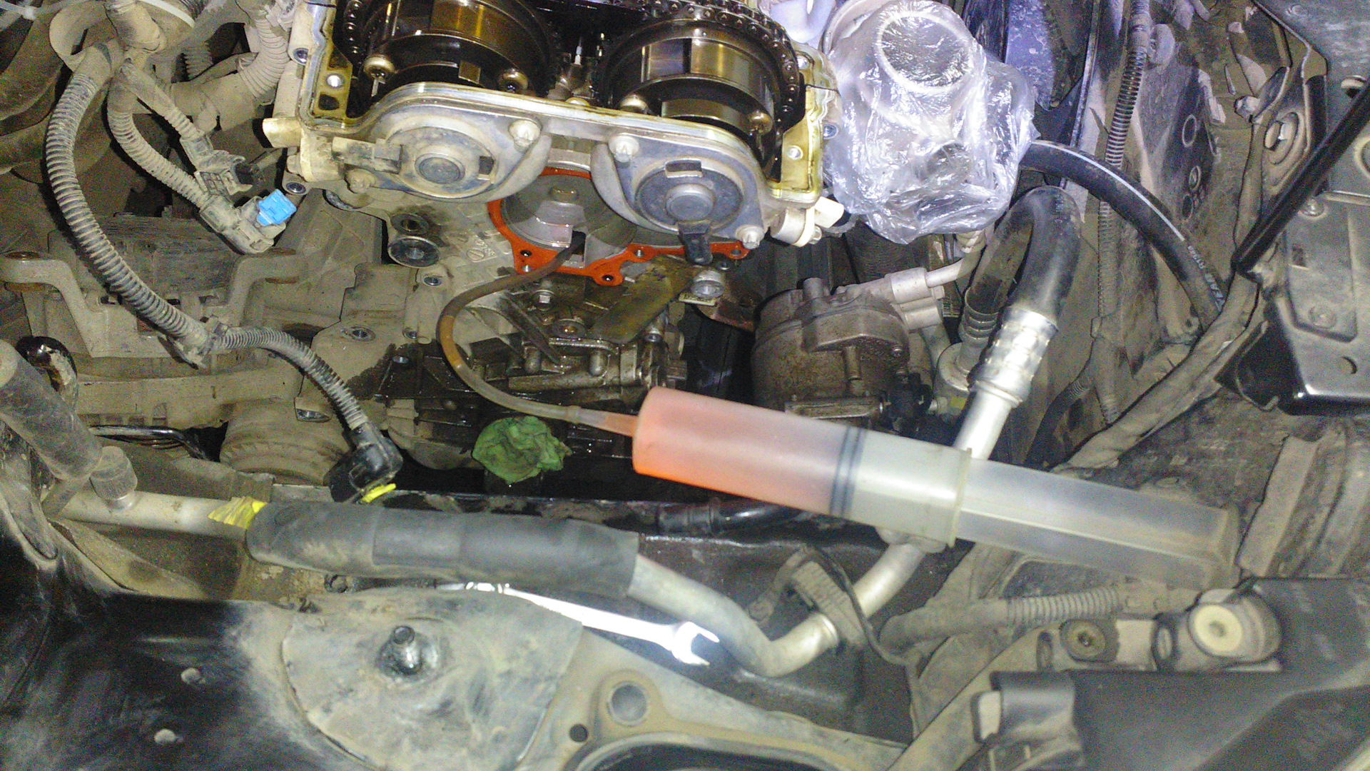

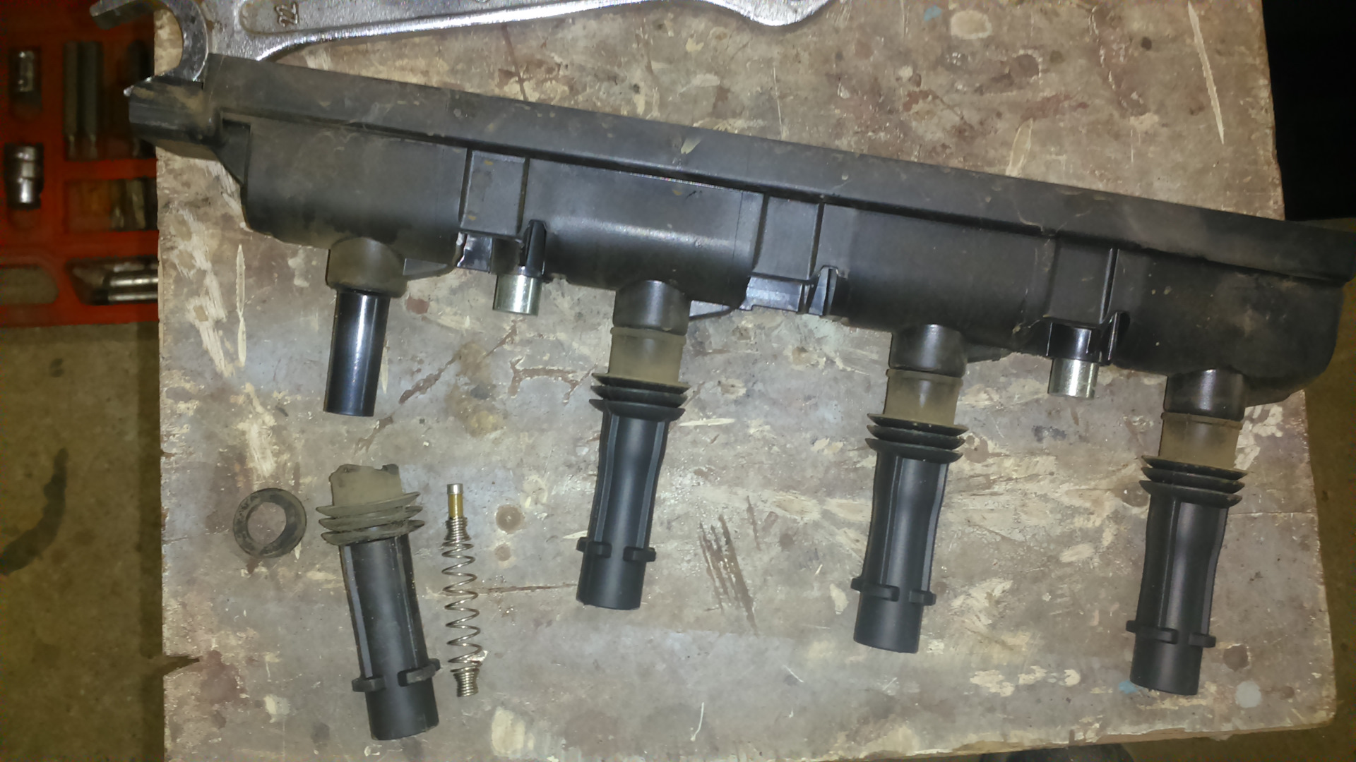

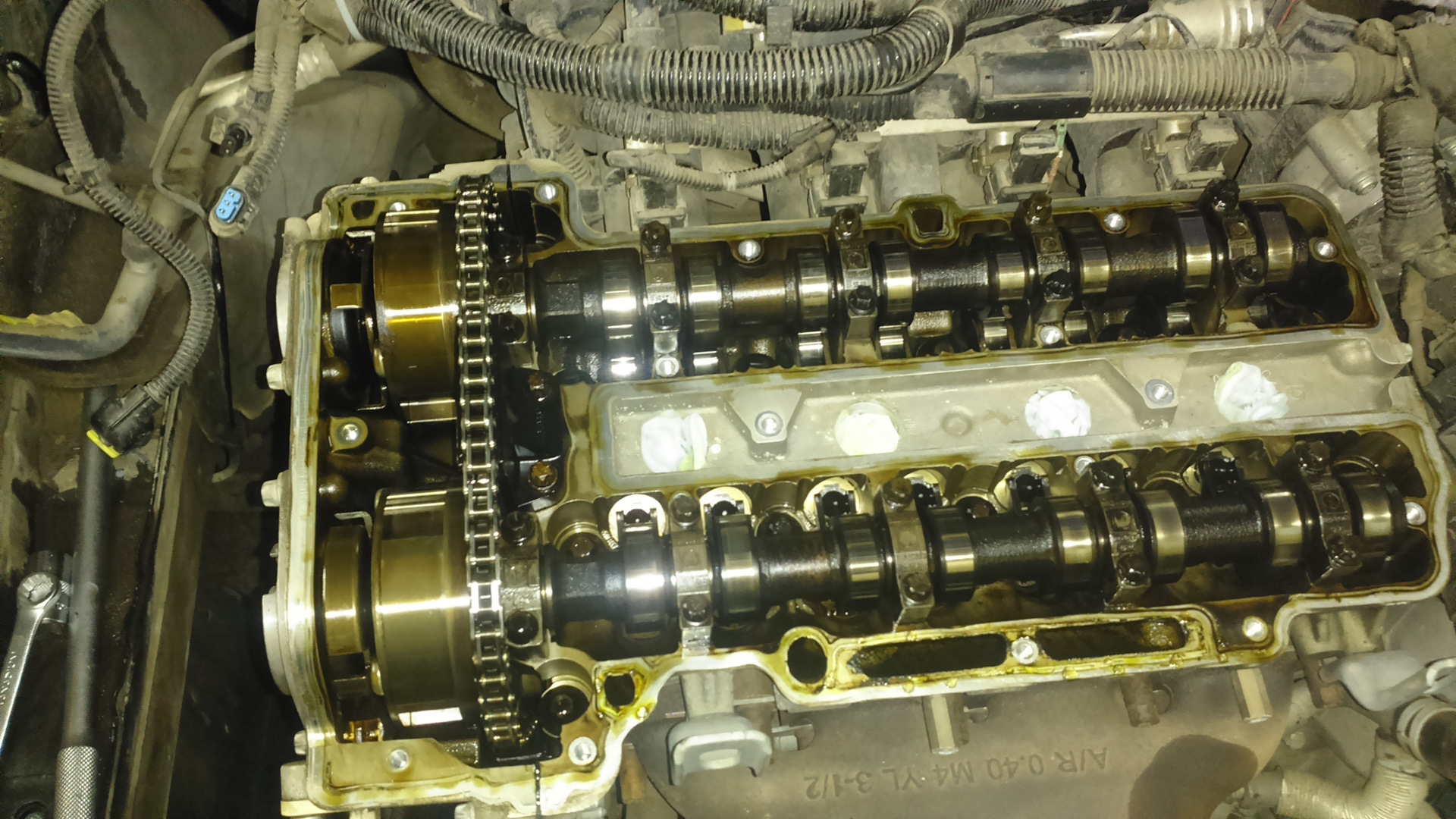

Надо снимать клапанную крышку, снял модули зажигания, писец тот еще гемор оказался.
Оно когда уже делал подобное не так стремно, но все же риск сломать что то при разборке пластмассового автомобиля есть.

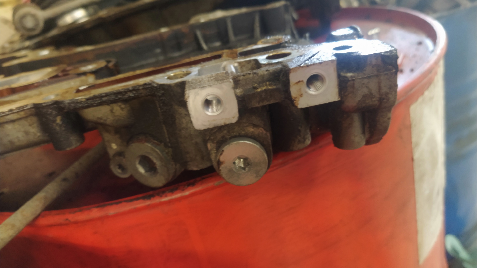

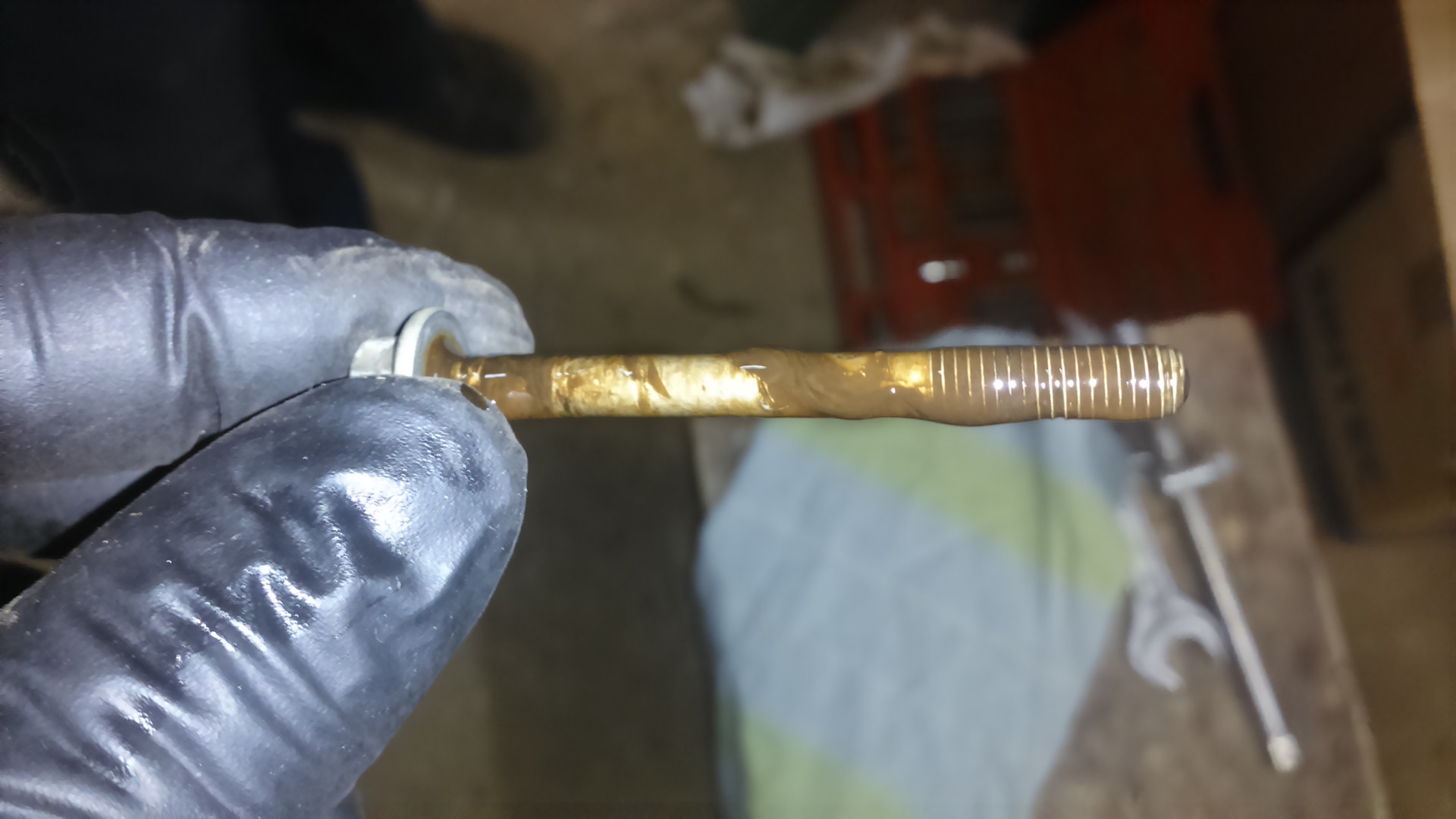

Потом еле этот кусок из колодца достал, че только не перебробывал, пока смазки туда не брызнул. Как прилипло.

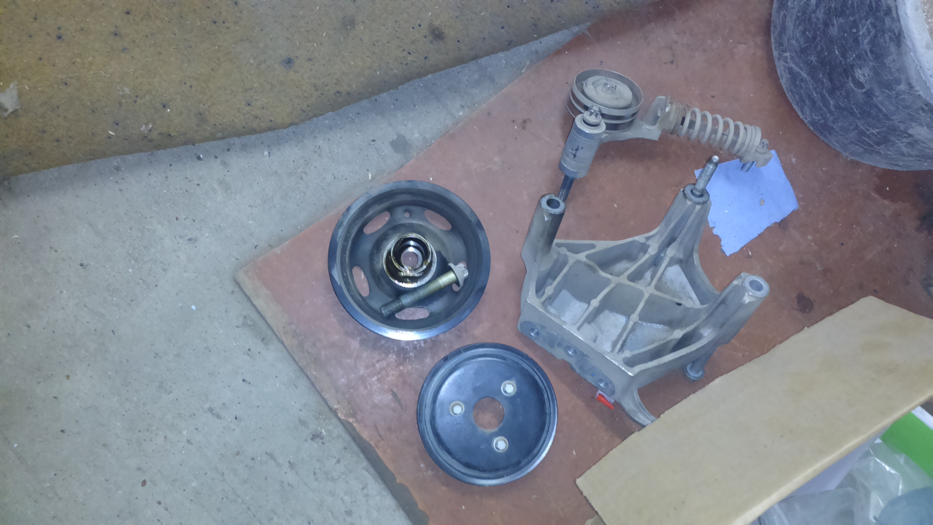

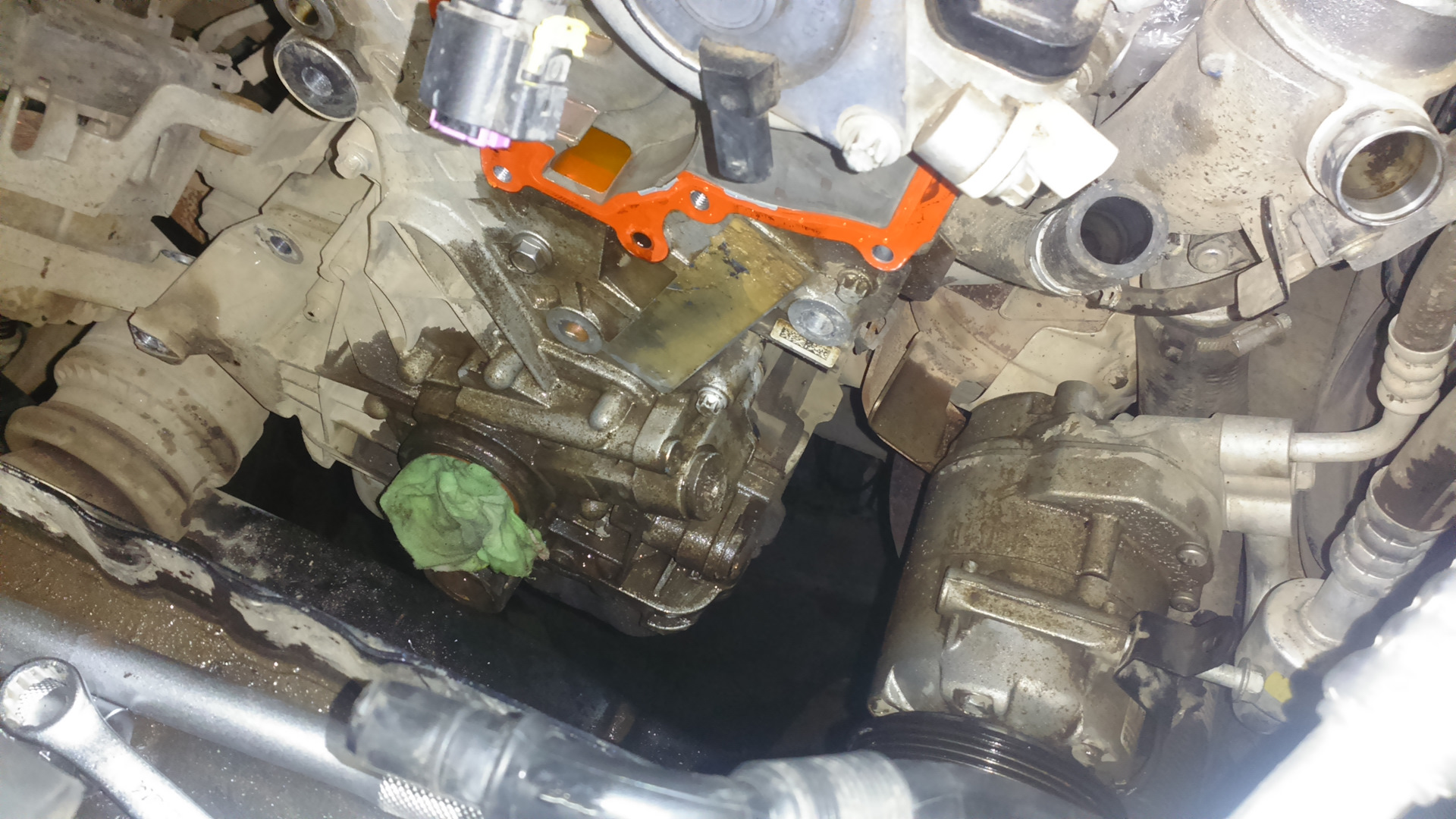

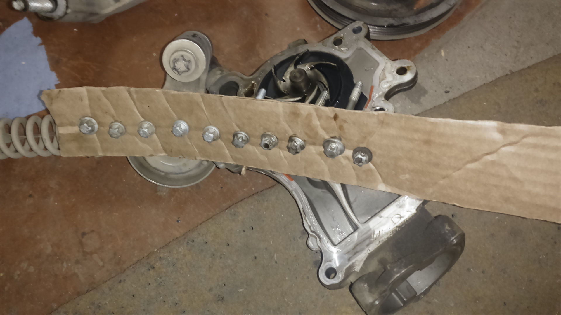

Ну далее помпа пошла, сложного нечего нет.

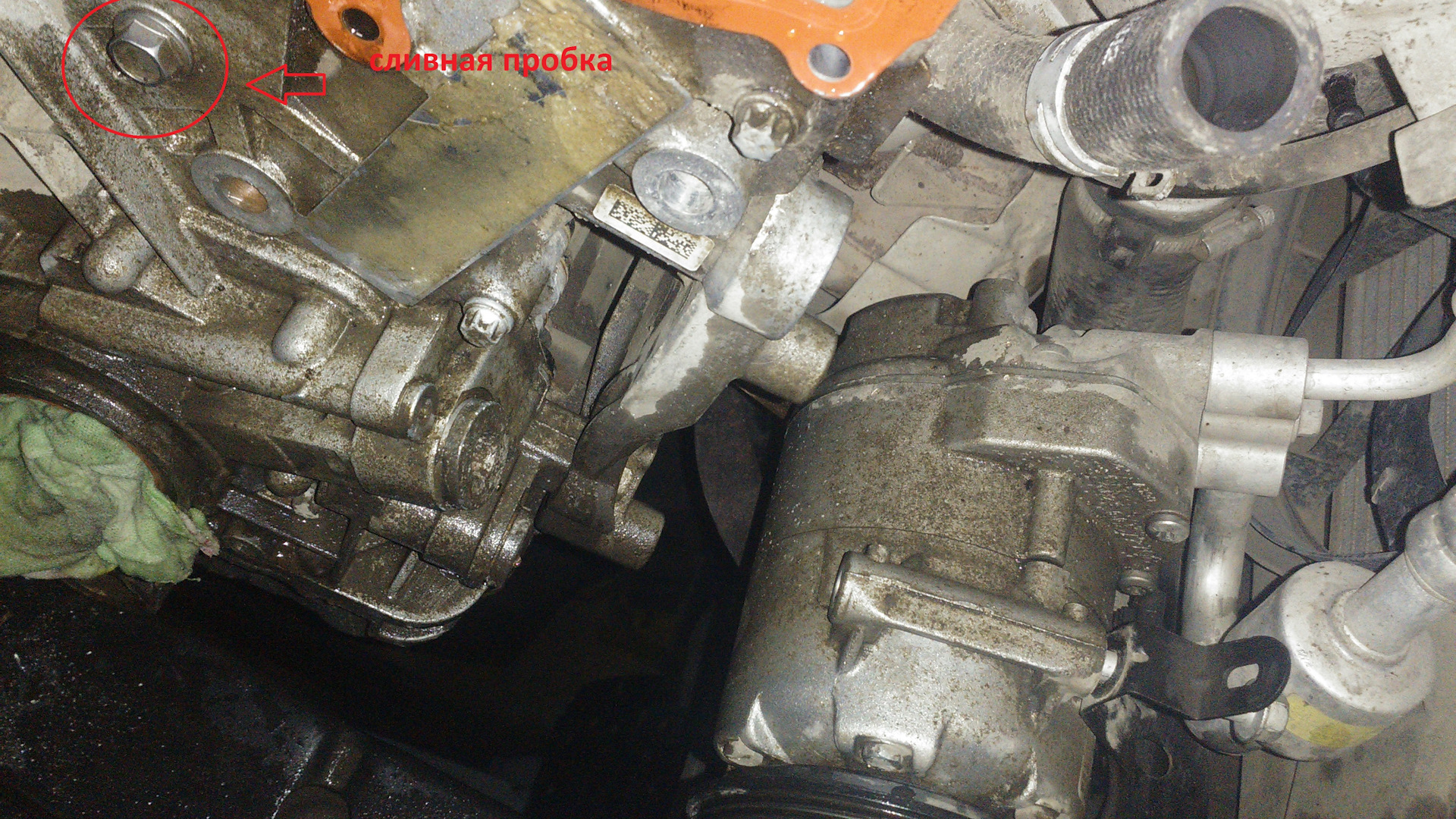

Когда снимал помпу часть антифриза пролилось, искал сливную пробку с блока, не нашел. В книге про этот 14NET тишина. Вот методом тыка и делается все))

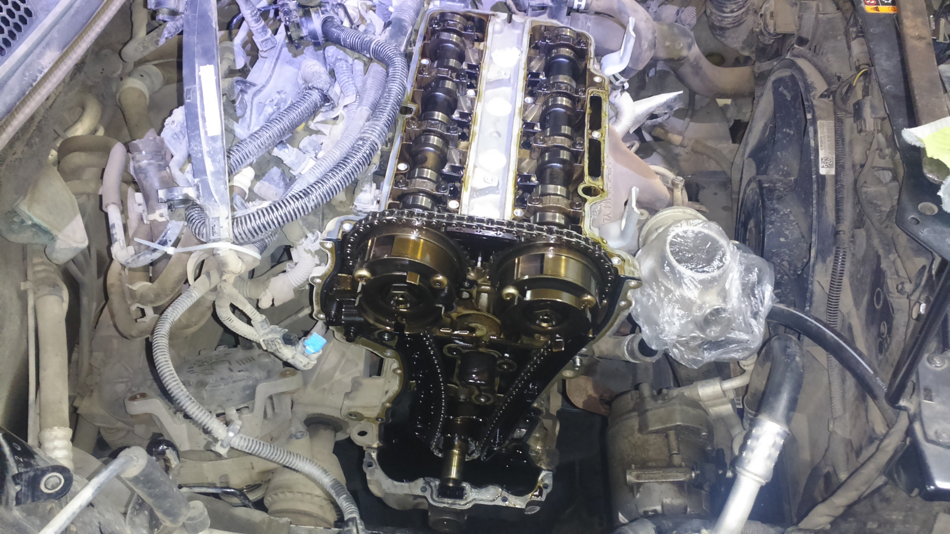

Затем отсоединил все датчики и патрубок вентиляции картерных газов от турбины, и аккуратненько все это загнул к моторному щиту и закрепил там, чтобы не мешалось в дальнейшем.
Там все красиво, свечные колодцы заткнул, чтобы ничего лишнего не упало или масло бы с клапанной потекло. За 44т.км отложений не накопилось. Осталось только окрутить и снять переднюю крышку. Но в блоке все еще остатки антифриза.
Но как потом оказалось, пробка то сливная все время была на глазах)))

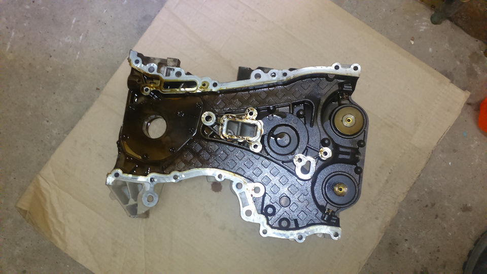

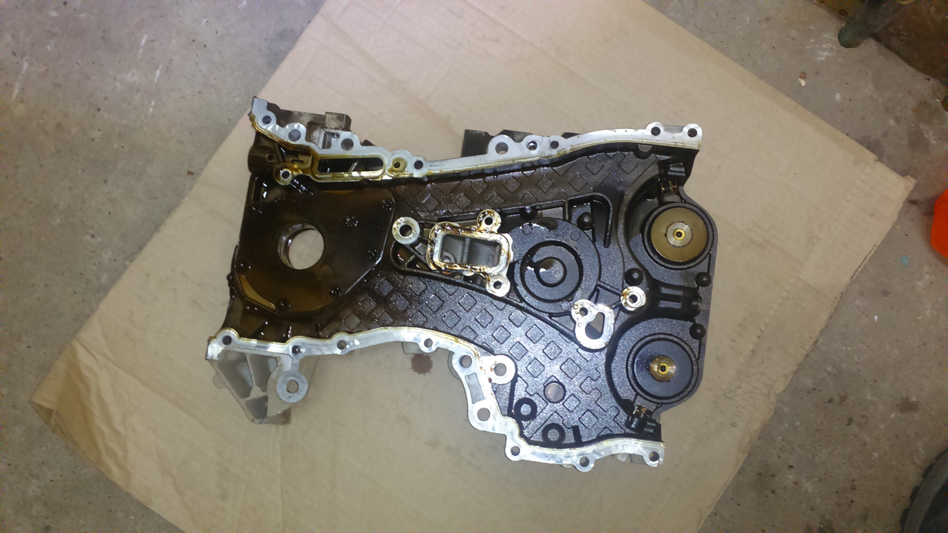

Ну открутить болты передней крышки не проблема, перепутать их сложно, они все в один размер, кроме 2х со стороны компрессора, они на М10, остальные М6.
Цепь в нормально состоянии, поставили шкив к/вала, закрутили болт. Провернули вручную мотор, посторонних звуков не было, крутился нормально. Полегчало честно скажу, в тайне ожидал худшего. Пронесло.
Крышка внутри копченая, видно что один датчик фаз более чистый, я его снимал, менял кольцо уплотнительное. А это было чуть более 7 т.км назад, и отъездил я на Дексосе, после Мотюля.
Ну и наконец наступает развязка…

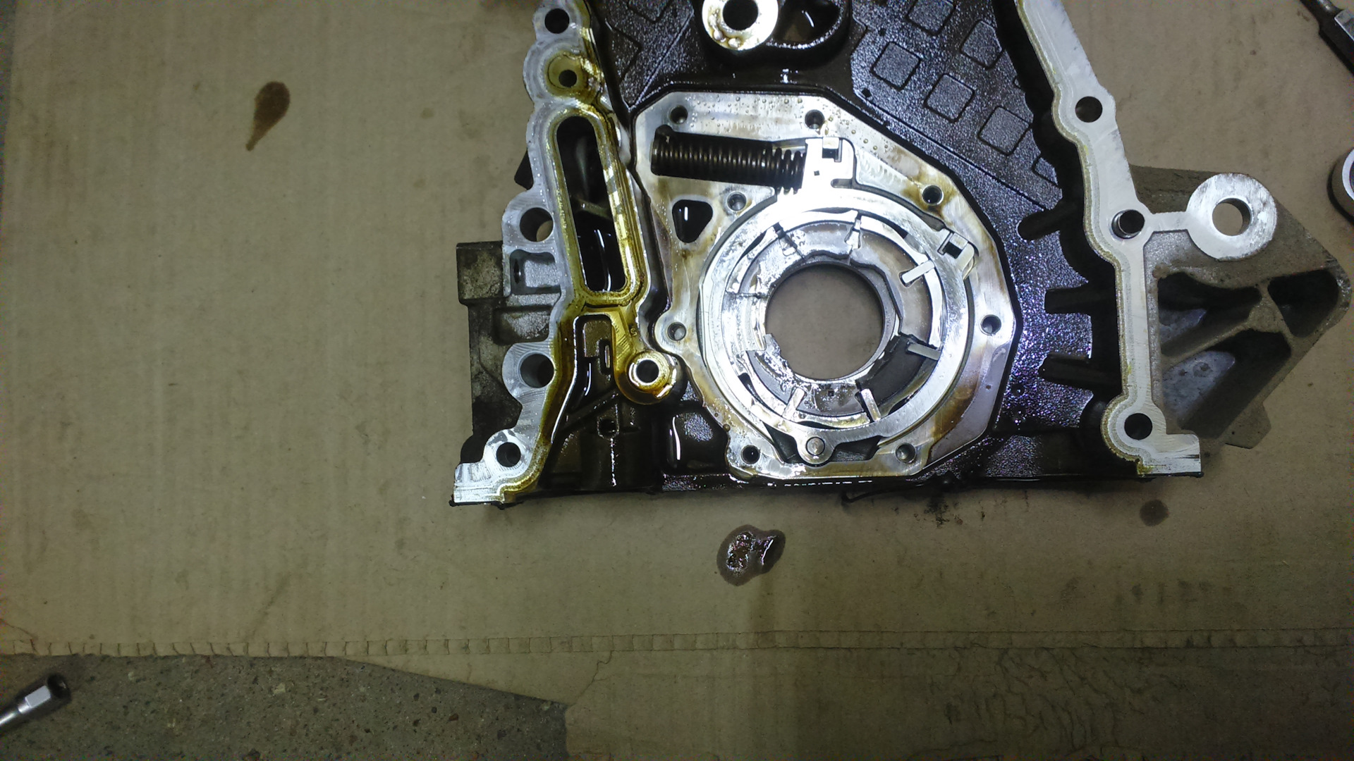

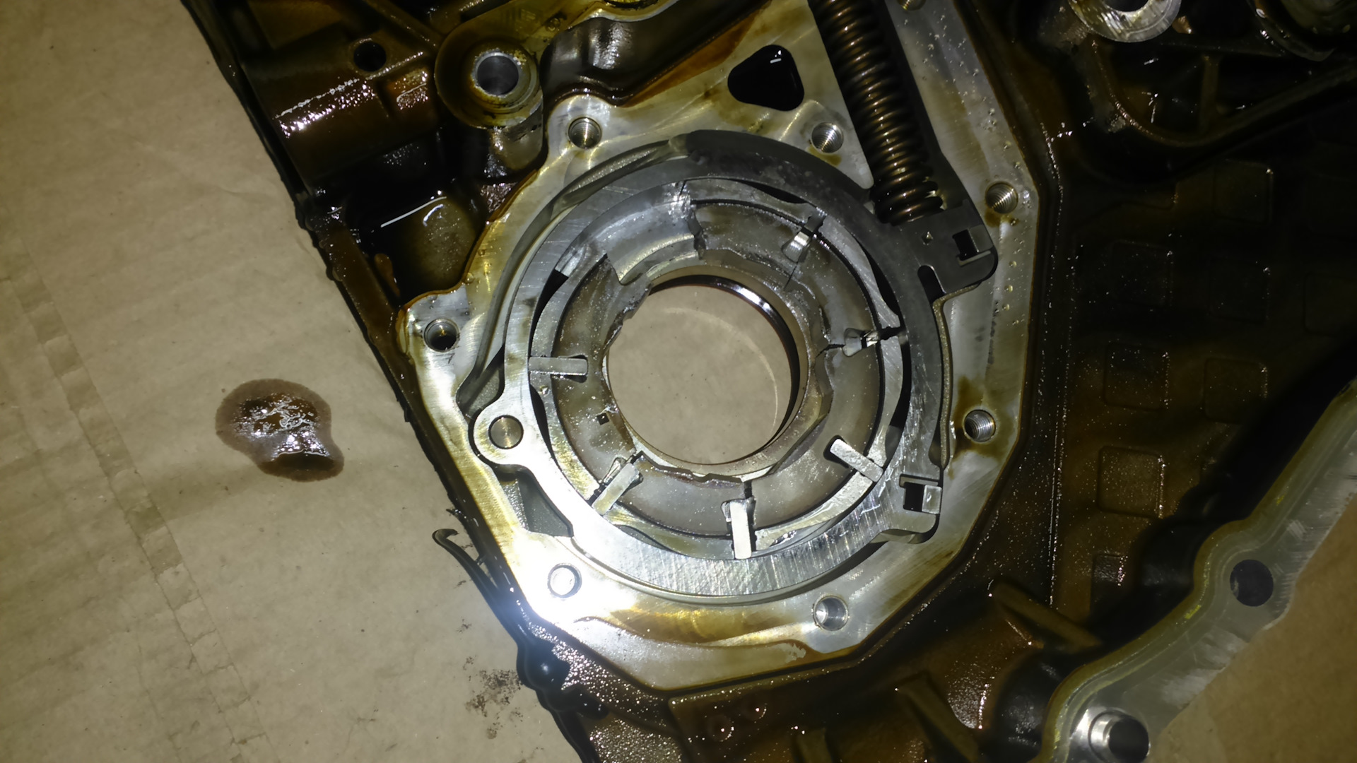

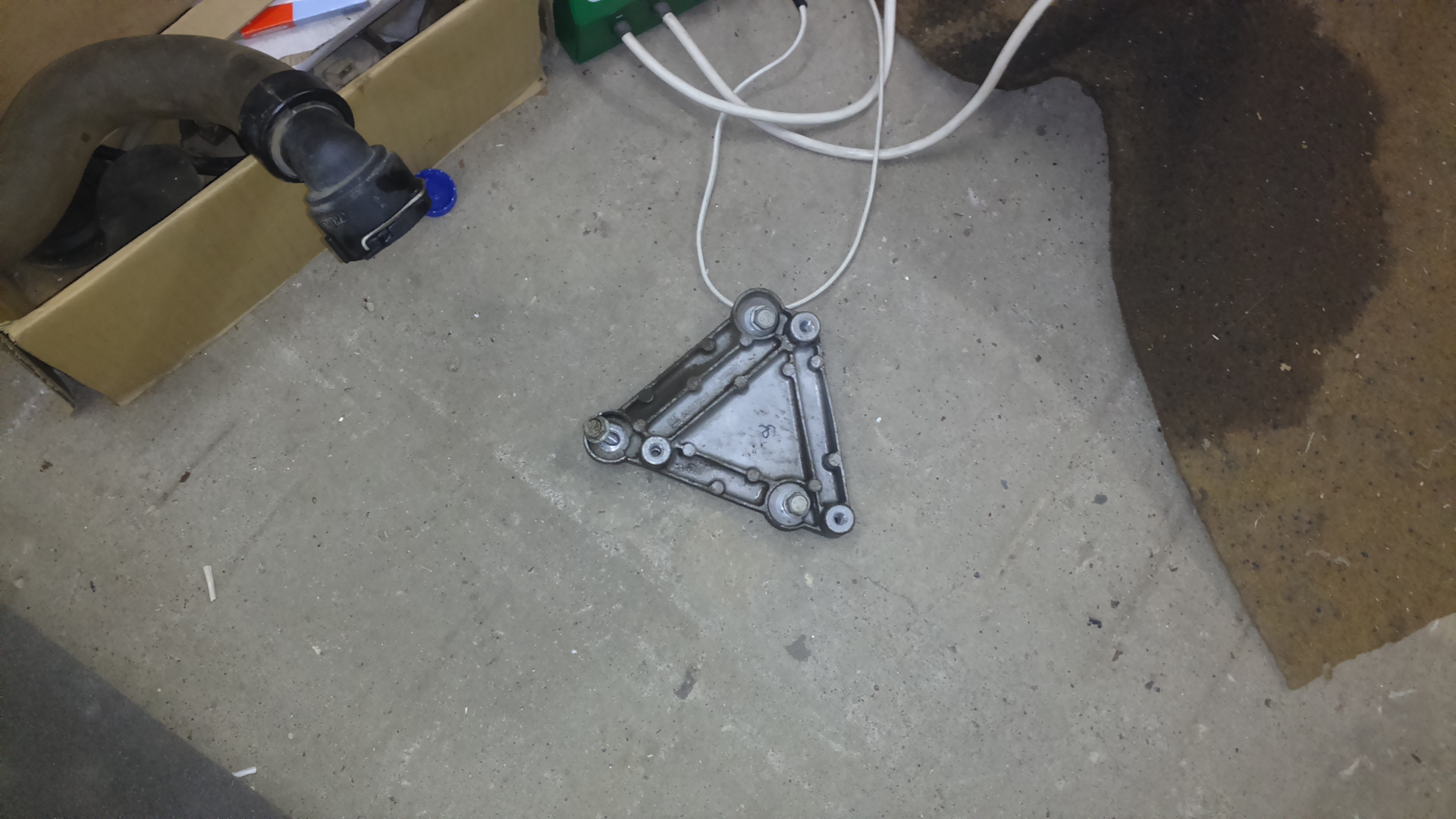

РАЗВАЛИЛАСЬ НА КУСКИ ШАЙБА МАСЛЯНОГО НАСОСА!Или как там ее по правильному. На несколько кусков.
Итак что имеем по итогу, что в чудесном современном автомобиле немецкого качества, привезенного из Англии в Калининград, при пробеге а 44 т.км нае…ся масляный насос. Да ЛАДЫ все еще отдыхают…

пишу спустя много лет. просто увидел, стало интересно). ремонтирую опеля, сам езжу на таком моторе. мне кажется, я нашел причину такой поломки. было несколько машин с такой поломкой. у всех был гелеобразный черный налет типа нагара масла, но он угольного цвета, а не коричневого оттенка, как у подгорающего масла.начали разбираться. у всех машин уходил по чуть-чуть антифриз, грам по 200 в месяц. снаружи все было сухо. получается, что антифриз уходил в поддон через прокладку масляного насоса. поскольку его немного, эмульсия не образуется, жидкая фракция выпаривается, а вот то, что не испаряется кристаллизуется и превращается в абразив, от которого страдает масляный насос. на одной машине по этой причине разломился вал турбины (человеку сказали, что идет утечка антифриза в поддон, будут проблемы, но он продолжал ездить). как правило, насос разваливается через 200-400 км после очередной замены масла. одна машина проехала всего 50 км. как то так. поэтому, если увидели черный, гелеобразный налет на крышке маслозаливной горловины или грамм по 150-200 уходит антифриз при отсутствии наружных утечек, срочно меняйте прокладку масляного насоса. и желательно помпу, так как при замене помпы прослабляется прокладка и через некоторое время она начинает течь. у меня прокладка потекла через полгода после замены помпы.возможно, кому то это все покажется абсурдом, но это чисто наблюдения из моего опыта.
