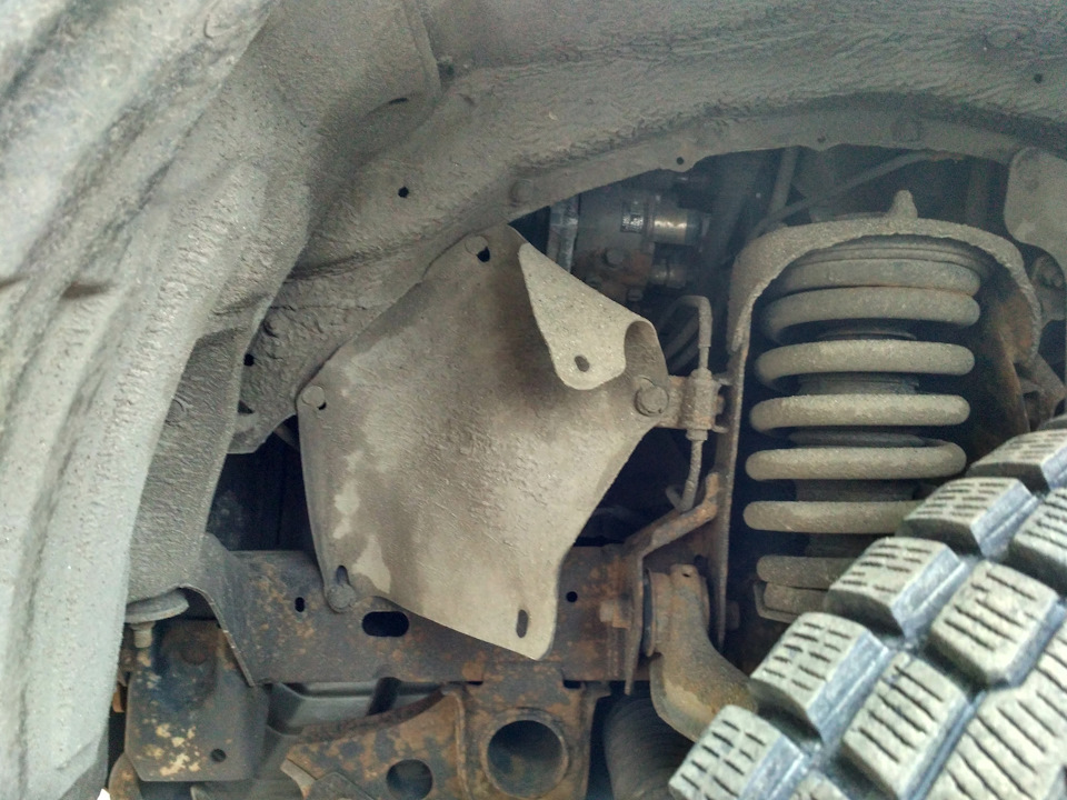

мне такой же очень нужен, а то купил химию для мойки двигателя и консервант, типа грязь сама будет слетать, а вот зашиты от грязи под арками нет((( штатная натянута после боди лифта, и все, но это просто стринги))))

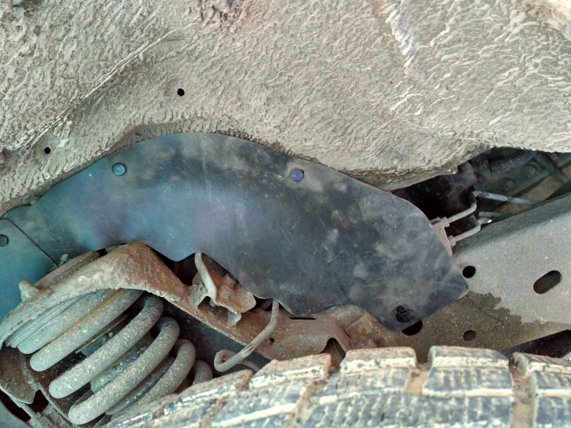

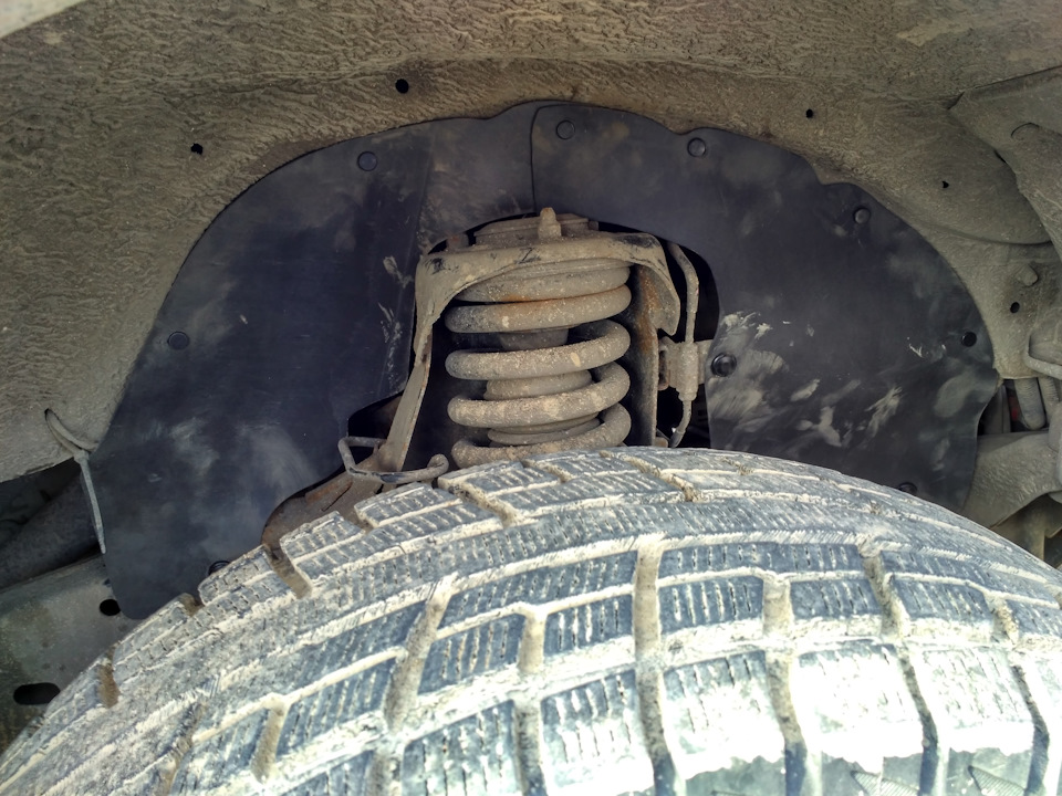

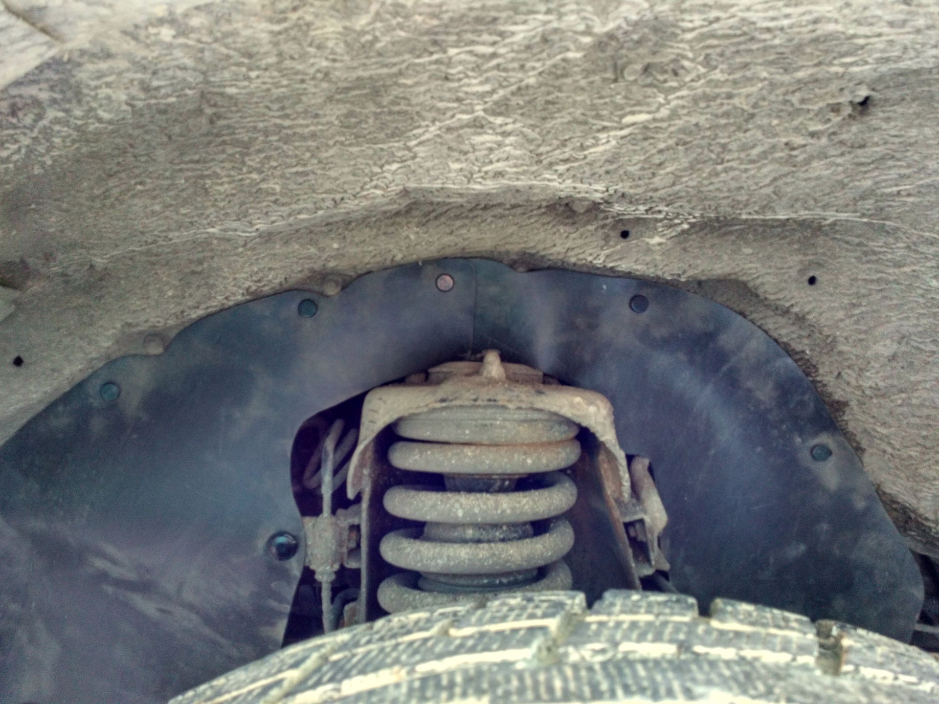

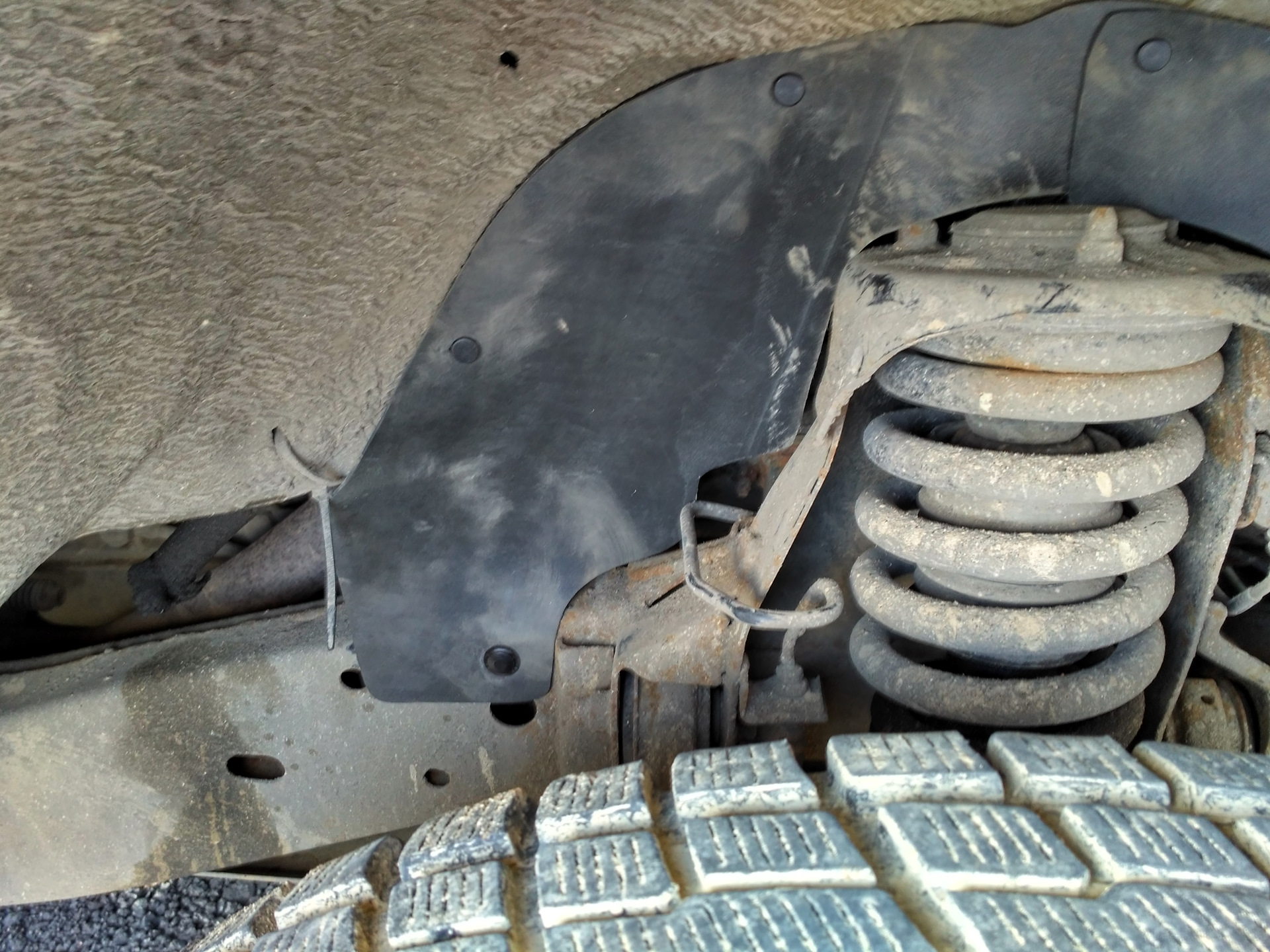

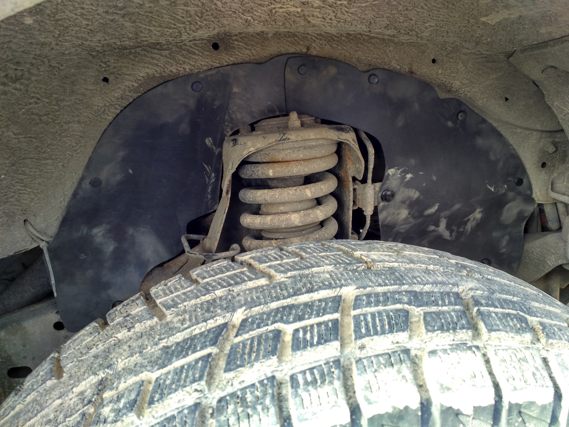

Блин, я знал что у нас все получится! Пыльник под бодик +40 удался. Хотя мне не нравится натяг в передней части, в той самой нижней клипсе. В личку отписал.
Делал на скорую руку между набиванием обрешетки на крыше, так что спешил. В одном месте можно сильнее натянуть, а в другом немного нарастить. Где и что — напишу позже. Так то все супер, и у меня лишь дополнительные хотелки/советы на будущее.

Отлично. Мне надо тоже заняться этим вопросом, я из камеры вырезал сейчас болтаются отверстия порвались.
Тут резина плотная. Точно жестче камеры
klimentii
У меня глянь. Проще и дешевле
Вчера из камеры нарезал, установил. Кстати пока искал резину, мне дали рваный коврик, была мысль из него вырезать, приложил маловат оказался.
Толстые резинки и рвутся
Ты про коврик?
Вообще о резине на арках
Красиво получилось. А чем штатные не устраивали?
Не хватало высоты после бодика
Чота коротенькие какие то:))
Вперед и назад можно было и побольше сделать. Но по сравнению со штатными — стринги против семейников

Были стринги, станут рейтузы!

Вариант с нахлестом сверху очень удачный.

Что за материал?
Резина + штатные клипсы

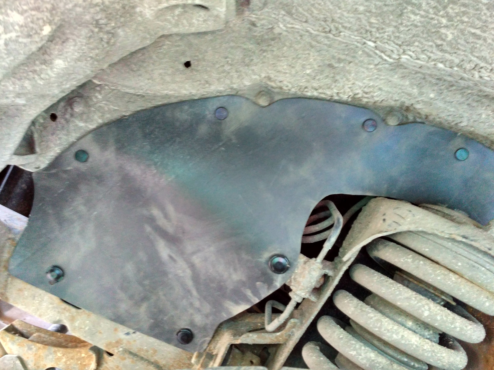

Отлично получилось, заклепки в штатные места или сверлились ?
Все в штатные места. На правах автора отвечу ;)
Раз сам автор здесь — поинтересоваться можно? Что за материал Вы используете?
Резина МБС2. Маслобензостойкая.
Спасибо
И кстати это не заклёпки, а аналог штатных клипсов. Чтобы не нарушать гармонию :)
