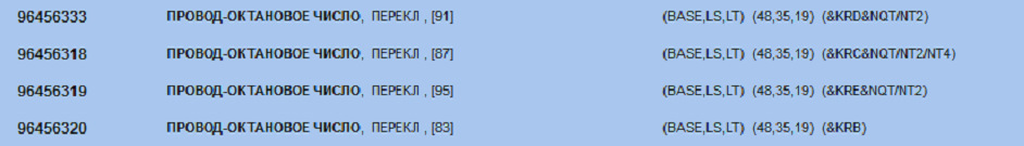

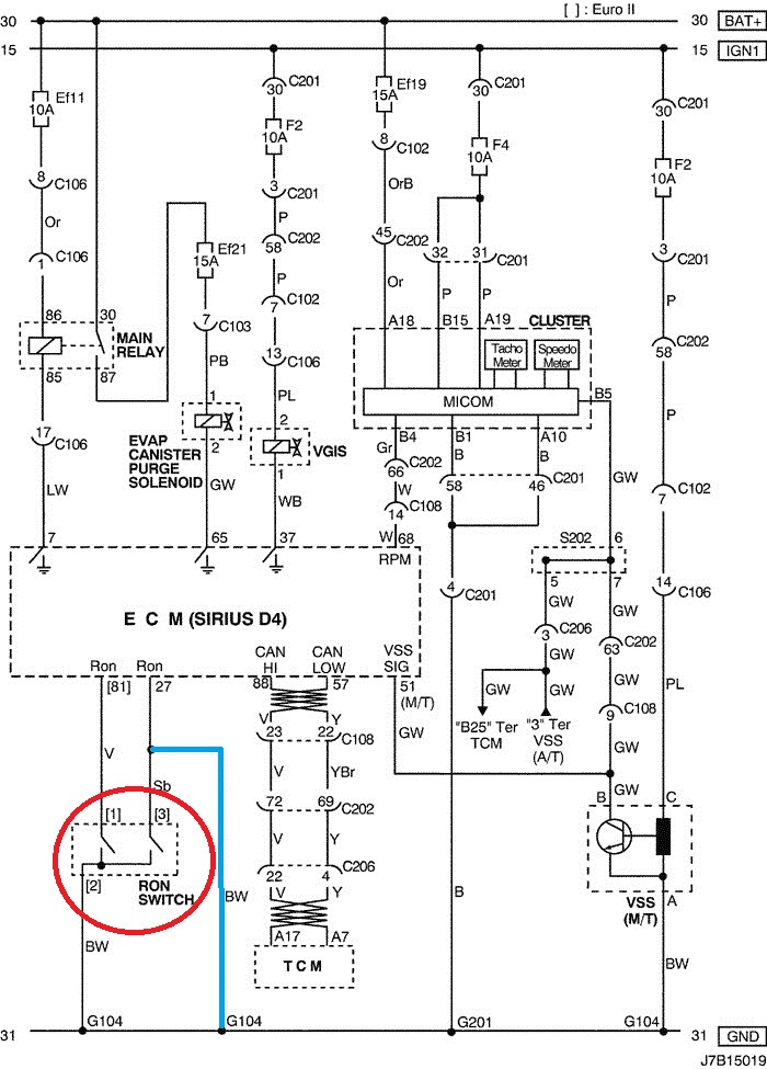

Однако на машинах, поставляемых в Россию такой фишки не было. Решил я поизучать этот вопрос. После очередной прошивки БК Multitronics (VC-731) в нем появились дополнительные параметры и в частности октановое число:
Ага, значит все же мой ЭБУ настроен на 95ый бензин, несмотря на то, что написано в моем руководстве? Полез изучать электросхемы, как всегда из первоисточника (TIS):
Схема меня сперва немного запутала, потому что на ней одновременно нарисованы взаимоисключающие вещи — и сам разъем октан-корректора (RON Switch, обвел его красным) и провод-перемычка, которую устанавливают вместо него в Российской версии (обвел её синим). Получается, что на ЭБУ есть два вывода (27 и 81), замыкая которые на массу мы и получаем четыре варианта октанового числа:
1. Оба контакта не подключены на массу — 91
2. 27 контакт подключен на массу — 95
3. 81 контакт подключен на массу — 87
4. 81 и 27 контакт подключены на массу — 83.

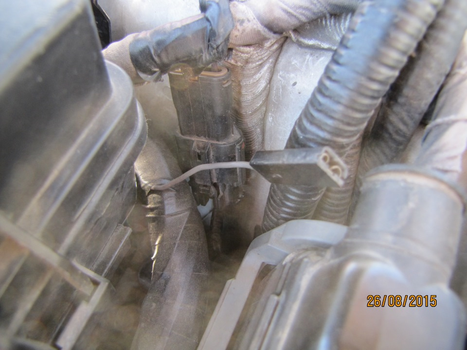

По схеме так же получается, что в версиях без октан-корректора 27 замкнут на массу, что соответствует 95ому бензину и о чем и сообщает БК. Значит чтобы переключить ЭБУ на RON 91 надо всего лишь разорвать эту связь, я решил для начала просто вынуть клемму из разъема ЭБУ. Переходим к практической части.

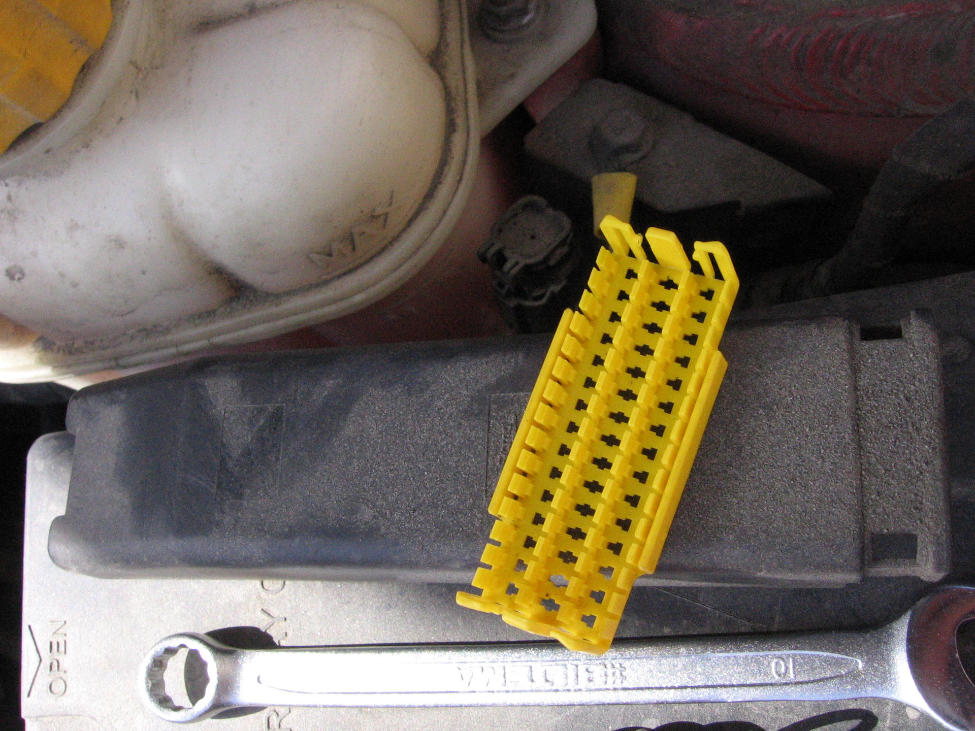

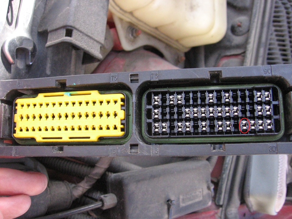

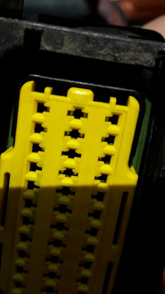

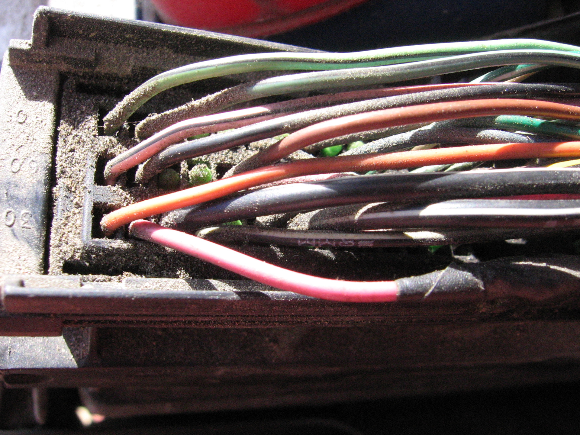

Отключаем клемму аккумулятора, снимаем разъем ЭБУ (тянем фиксатор на себя, затем сдвигаем и снимаем верхнюю крышку). Чтобы вынуть клемму надо сначала снять общий желтый фиксатор, их два, нумерация пинов нанесена на корпусе разъема.
Сам пин имеет два фиксатора, однако после того, как сняли желтый фиксатор — вынуть его довольно просто — фиксаторы не в глубине разъема, а прямо с краю, я управился за 5 минут без помощи спец-инструмента, обычной иголкой.
При помощи тестера убедился, что вынутый 27ой пин действительно соединен с массой, запеленал его в изоленту и похоронил там же. Так же убедился, что 87 пин отсутствует — вместо него вставлена резиновая заглушка. Ну, меня в любом случае не интересовал 87ой или тем более 83ий бензин.

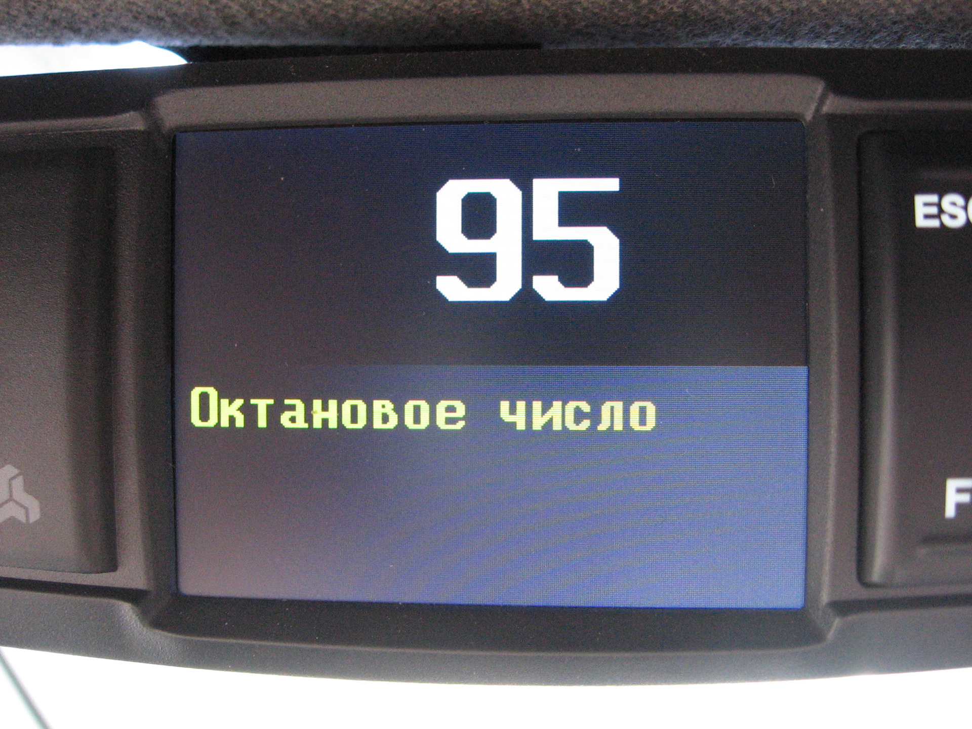

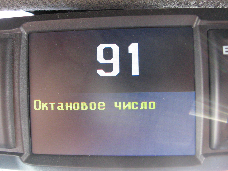

Все собрал и подключил, включил зажигание и убедился, что ЭБУ теперь настроен на RON 91:
Пока совсем немного проехал, тянет по прежнему хорошо, ничего плохого сказать не могу, но как-то чуть по-другому. Все же на 92ом я иногда раньше при резком разгоне слышал детонацию, интересно посмотреть как будет сейчас. Как я понимаю ЭБУ в зависимости от октанового числа выставляет угол опережения зажигания, так что изменения какие-то должны быть. В любом случае — считаю правильным сообщить ЭБУ реальное октановое число топлива. Чуть позже допишу сюда свои впечатления. А если не понравится или опять летом перейду на 95, то всегда можно быстро вернуть все на место.
Хочу подчеркнуть — я не считаю, что так делать правильно и нужно. Я хочу сделать эксперимент, как положение октан корректора повлияет на расход/динамику и прочие ощущения при использовании именно 92ого бензина. Особенно интересно, что будет летом с кондеем. Если кто постоянно заливает 92ой и кому интересно поведение машины при разных значениях октанового числа — присоединяйтесь к тестированию!

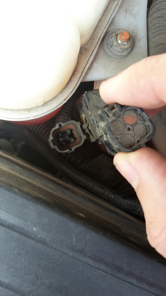

Дмитрий, а если оба пина 27 отсутствуют и ы эбу и в колодке! То есть октан 91 получается. А заправляюсь всегда 95м. Как быть? Как 95 октан сделать?
Это значит, что моторная проводка сделана под октановое число 91. В каталоге есть такая, видел. Очень странно видеть ее в машине для России и еще и 2011 года! Ты уверен? Я пока что видел такую проводку только в украинских Лачетти последних годов выпуска (в ранних есть разъем октан-корректора).
Если этого провода действительно нет, что странно, можно сделать его самому, нужна клемма в разъем ЭБУ (я подобрал в К505) и бросить провод от пин 27 на массу.
Хммм…давно смотрел, может пины перепутал) гляну еще.
Проверь еще раз, в России такого быть не должно, особенно в 11 году. Уже все под Евро4 было. У меня 2007 модельный год и то уже есть. Да и ниже в каментах мы тут собирали небольшую статистику, лаже на машине 2005 года эта перемычка есть. Если есть БК Мультитроникс — можно посмотреть какой RON установлен. Больше не знаю кто еще умеет показывать этот параметр, СЕ не умеет…

Хмммм… интересно! У меня машина 2011года, фишки октан корректора нет, но БК пишет 91, надо будет посмотреть что у меня с 27 и 81 пином. Т.к езжу я постоянно на 95+ бензе и на газу, у газп так там вобще за 100 октановое число)))
Насколько я знаю, у Украинских Лачетти у всех по дефолту стоит в положении 91 и есть фишка. Может быть конечно в последние годы её и удалили, все может быть. Тогда да, проверяем пин 27. Интересно будет услышать, что там на самом деле!
Я после покупки авто слышал про эту фишку от товарищей у кого более поздних годов машины. Думал проверить у себя, у меня ее не оказалось, сказали что у свежих авто ее убрали. Но когда обновил БК увидел такой параметр и сначала подцмал что это ЭБУ анализирует и говорит какой бенз залит — и сделал вывод какой к нас качественный бенз да и забфл про это, т.к езжу на газу. Но вот ознакомился с твоей записью. Потеплеет однозначно полезу посмотрю что там у меня с 81 и 27 пином на ЭБУ и отпишусь)))
Обязательно напиши, интересно как выйдет. Если совсем нет ничего в 27 пине, то будет легка форма геморроя — клемму подбирать, к массе ее тащить.
Та как бы клемочка вобще не проблема, у меня есть проводка, что нибудь да подберем) просто не перелабали ли инженеры и распиновку ЭБУ, чтобы этот 27 пин на массу не замкнуть и потом не двинул кони сам ЭБУ))) Сначала сам посмотрю наличие пинов, и если что загляну в гости к знакомому чиповщику. Дело в том что года 3 назад пробовал чиповать машину у 2-х разных чиповщиков, пытались сделать прошивку под газ, но долбила детонация, причем эти люди уже не один десяток машин, в том числе и Лачетти и мой товарищ чиповал аналогичную машину и все гуд, но у него машинка чуток познего года и как сказали некоторые знающие мол корейцы в последних версиях Сириус 4Д уже так откатали углы и карты что править их уже некуда, на сколько это правда я ответить затрудняюсь. Но будем посмотреть фишку октан корректора, потому как я если и еду на бензе то в баке у меня 95 или 95+ )))

Да ничего не будет, ЭБУ одинаковый! Вот у нас не ставили вообще разъем октан-корректора, но я в своей заметке хотел показать, что положение пинов 27 и 81 абсолютно тоже, иначе не было бы необходимости с завода замывать 27 на массу чтобы сделать фиксированный RON 95. Точно так же сделано в фишке на RON 95 — соединены "петелькой" черно-белый и голубой провода. См. электросхему и ссылки на Олега и Moylacetti, я же не сам это придумал, а использовал схему/положение провода в своей машине и в БК/и заметки других, где есть разъем октан-корректора.

Что за черный контакт? Лучше сделать фото и сюда прикрепить. Там же (в районе левой стойки) и фишка октан-корректора болтается (если она есть).
Где искать 27 контакт разъема ЭБУ я вроде бы подробно описал и на фото показал. Если не понятно, то наверное лучше не надо туда лезть. Хотя я, если честно — совсем не шарю в электрике, но элементарные знания есть, этого достаточно. :-)
фото будут где то в течении часа) сейчас оденусь и схожу до стоянки) все таки хочется внести ясность ) а фишка вроде такая болтается
На переднем плане — разъем бензонасоса, там присутствует +12В когда бензонасос включен, меня тоже есть такая, все хочу сюда ДХО переподключить. А на заднем плане — та самая фишка октан-корректора, которой у меня уже нет и которая есть на украинских Лачетти! Значит в 2005 году она еще была, поскольку нормы Евро4 были приняты как раз в конце 2005 года, как утверджает Википедия. Тогда у Вас скорее всего мозги настроены на RON 91 (можно вынуть ее из разъема и сфотать отдельно, тогда точно скажу). Можно при желании переключить на другое октановое число не разбирая колодку ЭБУ, а коммутируя провода в этой фишке. Ну или купить специально обученную фишку с ярлычком (95) и просто переткнуть ее в разъеме.
сейчас схожу и сфоткаю) просто у меня вроде какая то фишка есть, но она по форме не овальная а квадратная
Давайте, ждем, интересно. На фото точно фишка октан-корректора присутствует (если это Ваше фото), но не видно на какое топливо она сейчас настроена, надо ее вынуть из разъема и снять крупно. Квадратная, если та, что на фото — это отвод питания бензонасоса, как я уже сказал.
фото не мое, это Олега(LEgazoida), для наглядности) уже иду делать фотку)
Да, я уже заметил. Подождем родных фото. :-)
Сходил я до своей машины и вот что пронаблюдал:
1) ну разъем для бензонасоса на месте:)
2)как такого го разъема для октан корректора нету
3)пин 27 в колодке на месте(цвет не уточню, так как просто отсоединил мозговую колодку и посмотрел
4)имеется странная контактная группа
Ну, значит чуда не случилось — у Вас так же нет октан-корректора в 2005 году, как и у меня, т.е. он постоянно установлен в положение RON 95.
То, что на фото — это разъем проводки ABS, диагностический, в TIS он почему-то назвал Oil Feeding Connector, странное название. На самом деле в этой фишке только масса, два питания (постоянное BAT+ и от зажигания IGN1) и дублирован провод диагностики ABS (12 пин колодки диагностики). И все! Разъем никуда не подключен, закрыт заглушкой-пустышкой от грязи и влаги. Я думаю он используется только на сервисе, либо для подключения диагностического прибора ABS, либо при прокачке тормозной жидкости. Этот разъем есть на всех Лачетти с ABS, у меня тоже. Вот он на схеме: a.d-cd.net/19b8d01s-960.jpg
спасибо за пояснение) теперь наверное либо сегодня, либо завтра утром попробую отключить данный пин в колодке, тоже интересно стало) вдруг чтото измениться. и если что, можно на ты:) а то мне 22, а чувство будто мне уже под 50)

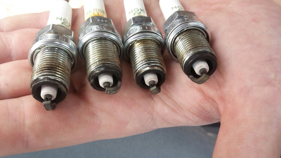

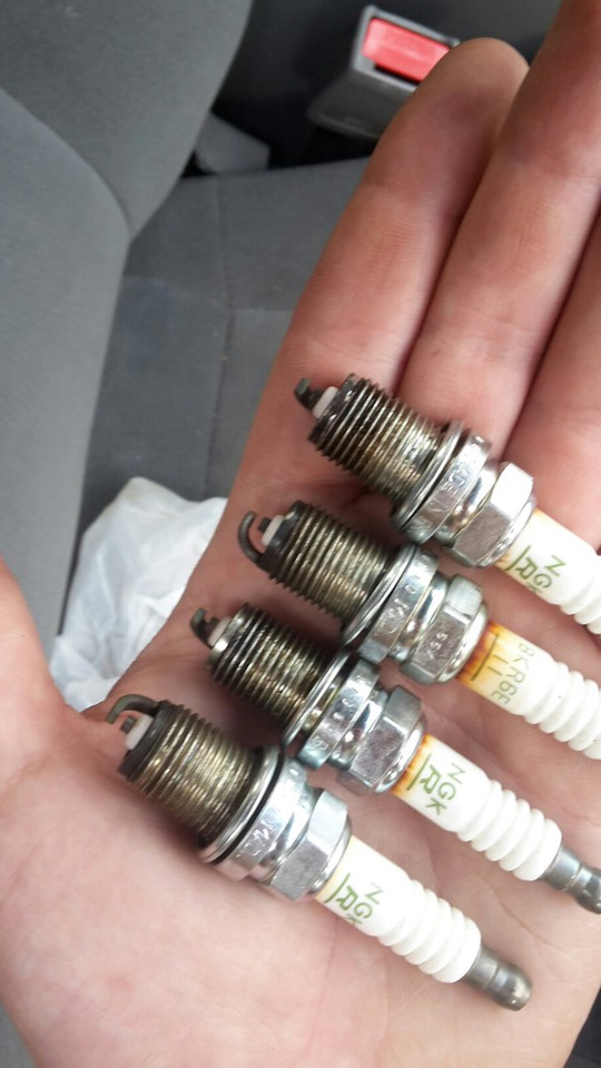

вот мои свечи после 5к пробега ) устают уже. я меняю свечи 2 раза, перед зимой и перед летом.
а ликви моли у тебя присадка которая по 10мл на 10 литров топлива?
Очень много сажи ИМХО! Перелив топлива, однако.

сейчас пойду уберу 27 пин и прокачусь заодно

Шевроле эксплорер показывает октановое число.
Отлично. Я не был уверен — никогда там не смотрел, есть в БК, я СЕ нечасто подключаю. А где он там, не ткнете носом? Что-то я снятые логи открываю — не вижу этого параметра… Или можно только в рабочем режиме увидеть? Да вроде бы там набор параметров тот же.
Под рукой нету к сожалению.
budaitis
прошу прощение, проверил, и не нашел параметра. теперь ломаю голову, где же я видел октановое число, подключал еще автосканер Delphi, может быть это он мне показывал.
Вот и я не нашел… Хотя все остальное, что показывает Мультитроникс там есть и даже больше. Автосканер конечно должен показывать. Да мы вроде бы разобрались — у всех в России перемычка на RON 95, даже владелец машины 2005 года тут отписался, когда еще Евро4 только-только приняли — у него тоже нет октан-корректора, а есть перемычка на массу.
budaitis
Откуда уверенность, что не влияет? Я про все не скажу, но вот у SVV например раньше были отдельные варианты для 92 и для 95, а сейчас нет, судя по форуму они сейчас только на 95 рассчитаны, хотя народ и на 92ом ездит с ними. Я сам тоже попозже попробую, прошивка куплена, кабель есть…
С завода я думаю на всех машинах, продаваемых в России было установлено 95, электросхема об этом же говорит. Как узнать точно, если нет БК? Хм… Ну, может быть Шевроле Эксплорер показывает (не уверен), ну или снять колодку ЭБУ и посмотреть вставлен ли провод в ячейку 27 и замкнут ли он на массу. Я почти уверен, что будет именно так. Хотя в 2005 году могло быть и по-другому, вроде тогда еще Евро4 не было у нас? Или уже был? Может быть у Вас и разъем октан-корректора присутствует?
"С завода я думаю на всех машинах, продаваемых в России было установлено 95, электросхема об этом же говорит. Как узнать точно, если нет БК? Хм… Ну, может быть Шевроле Эксплорер показывает (не уверен)"
Показывает и у меня кореец для России без фишки и так же на 95 октановое число, прошивка от Паулюса, хочу попробовать убрать этот контакт, позже напишу об этом, но буду делать сразу переключатель.
Да, в российских 95 везде, уже были проверены и ранние и поздние и "средние" года. :-)

Потеплеет тоже обрежу этот провод…
Делов реально на 10-15 минут, даже если не резать. Вернуть назад — еще меньше.
Не, только резать! Начнем с того что разрезав провод мы получим массу и вывод с мозга… Вставить остальные клеммы и можно уже переключатель мутить… Я как раз собирался 10 линий заложить от колодки 202 до движка… 😁
И еще есть мнение что все же правильно будет подключить к массе 81й контакт. Дело в том что у нашего бензина нет 92 единицы в октановом числе. Там 90-87 в октановом числе… Это я вычитал как то давно в какой то статье…
Я пока не стал резать, это всегда успеется. Если понравится и если буду по прежнему на лето переходить на 95, а на зиму — на 92, тогда конечно надо какой-то переключатель делать, не вынимать же клемму постоянно?
81 контакт я вряд ли буду подключать, не знаю как где, но в Питере бензин хороший, тем более на хороших заправках, типа Neste и Shell. Допускаю, что в других регионах могут продавать под видом 95 — 92ой, а под видом 92 — 87 в лучшем случае. Тогда — почему бы и нет? В любом случае, лучше ориентироваться на наличие/отсутствие детонации по-моему.
Ну да. Вот сегодня специально прислушивался… От 1000 до 2000 оборотов даешь газу и есть какое то потряхивание…
Сброс адаптаций будешь делать?
Кстати, адаптации я в этот раз не сбрасывал, надо попробовать. Но вот что хочу сказать — "накопленная коррекция топливоподачи" у меня с -5…6% уже ушла на -1%, а это очень хорошо! В идеале это значение должно быть близко к нулю. Понаблюдаю, пока далекоидущие выводы делать остерегаюсь, надо поездить какое-то время.
Хм. Получается что надо переключить на 81й?
Я пока не планирую. Я уверен в качестве местного топлива. Я бы начал с 91 в любом случае, тем более, что это проще — там клемма и провод есть, а в 81ой нет ничего, нужно добавлять и клемму и провод. Я бы сначала внимательно послушал насчет детонации и только если она все равно есть — пробовал еще ниже RON опускать.
Думаю не вытаскивать клемму, а резануть провод… По любому провод легче соеденить нежели клемму вставлять!
Ну, дело твое. Вытаскивается она очень просто, а провода там — в натяг. Кстати, еще один повод её вытащить — её можно вынуть и вставить в пустое гнездо 81, вот тебе и будет RON 87. И протестировать и такой вариант, если есть сомнения в качестве топлива.
