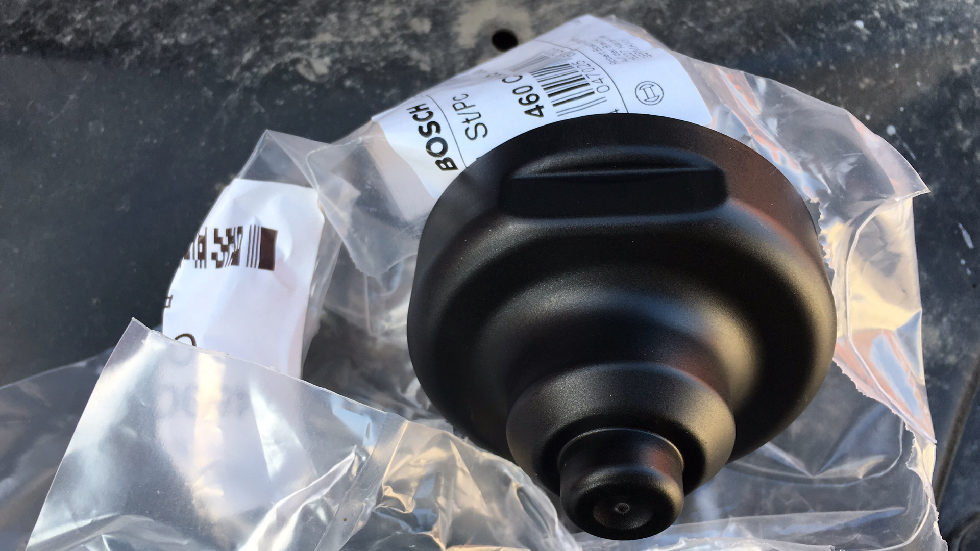

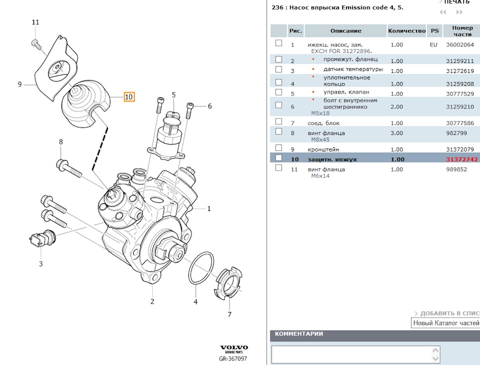

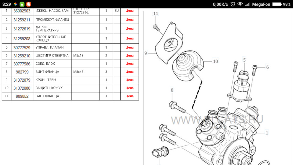

Спасибо) Извини за глупый вопрос, я просто на всякий случай, уточнить.
У меня еще один вопрос:
Они по схеме идут вроде с винтиком и пластиной (кронштейн), у тебя они просто одеты? Или там в комплекте уже идут эти детали?
Под этим номером что на фото, они сразу две идут?
Или надо заказывать две штуки по отдельности?
Если кронштейна нет то не следят ли они от вибрации?
Номер одна
Никаких винтов пластин и др там нет просто крышка одевается внатяг и сидит крепко
Спасибо!)

Привет.
Спасибо за подтверждение, просто смутила схема "Exist"
Там эту крышечку держит скоба-держатель, вот я и спросил)
Не хочется просто чтоб она по моторному отсеку потом летала

— такие же крышечки штатно установлены на ТНВД автомобилей VAG с двигателем 2.0 TDI.
— оригинальный номер вольво 31372742
Что из этого дешевле не могу сказать

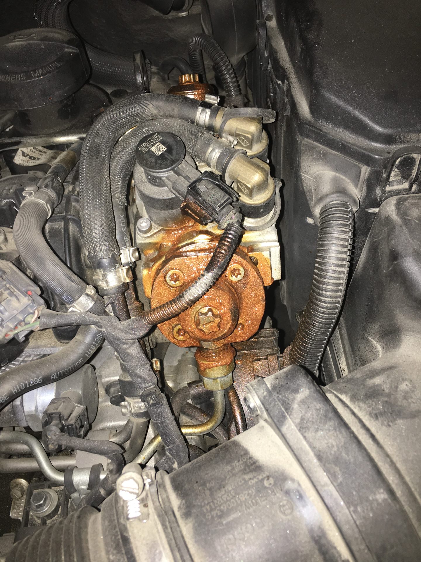

нафига это? )))))
Это как перелили чтобы было
Лёня не утерпел)))
Ты хоть ржавчину снял чем, прежде чем закрывать?)))
Нет — залью медной смазкой

Лёня не утерпел)))
Забрызгал медной
Намного лучше! А кронштейн?

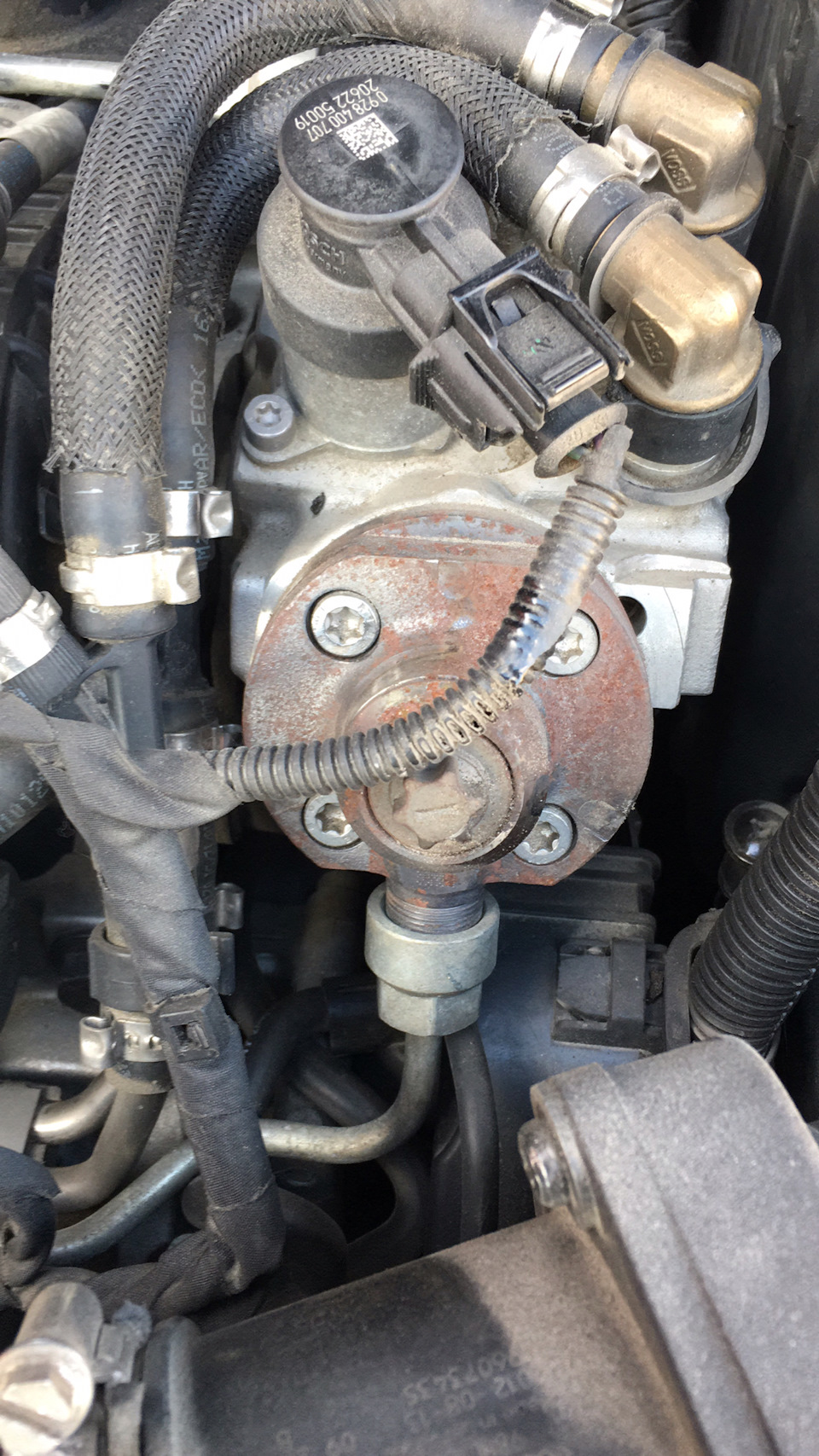

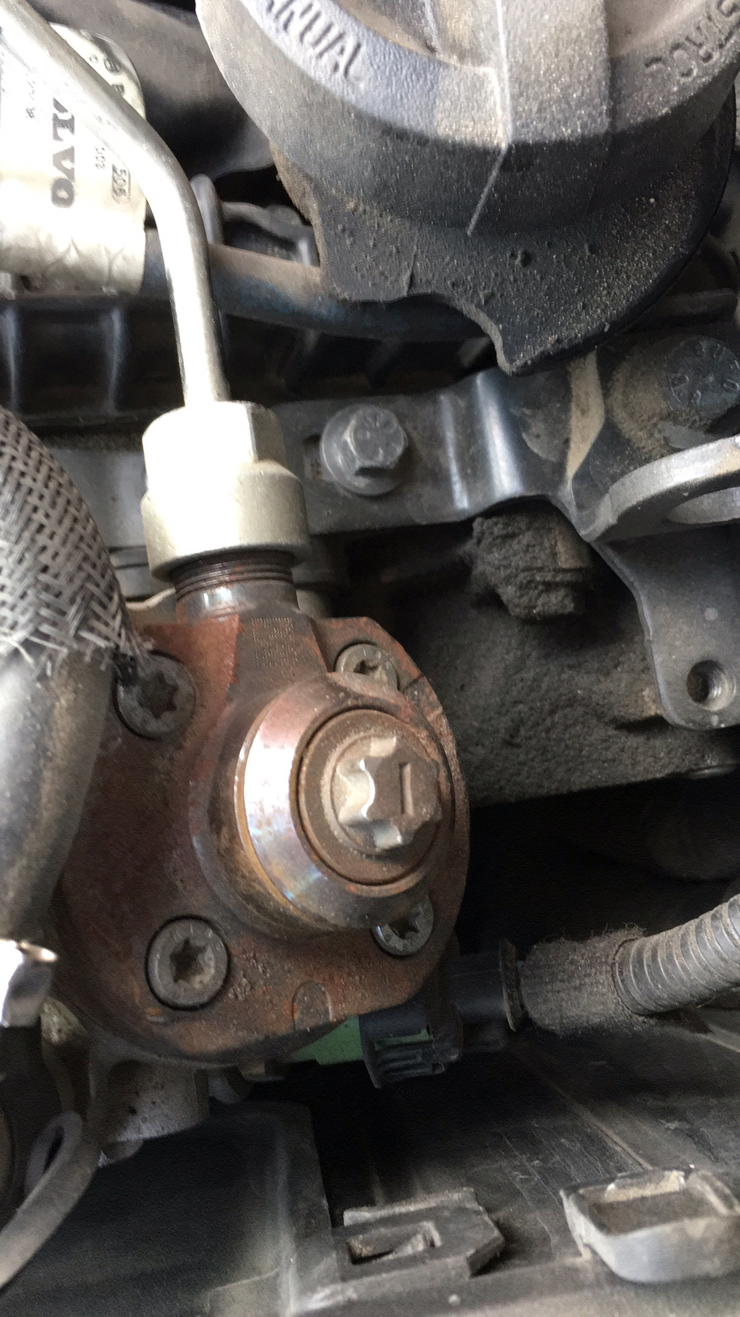

Медной смазкой из пульверизатора покрою сразу не догадался
Да любым антикором ML смазать и под крышку. Тем же канадским Раст Стоп А. Крышка декоративная больше.
Медной запылил фото в конце
Хорошо. Но от коррозии не спасет. Цинковый пятак надобно.
