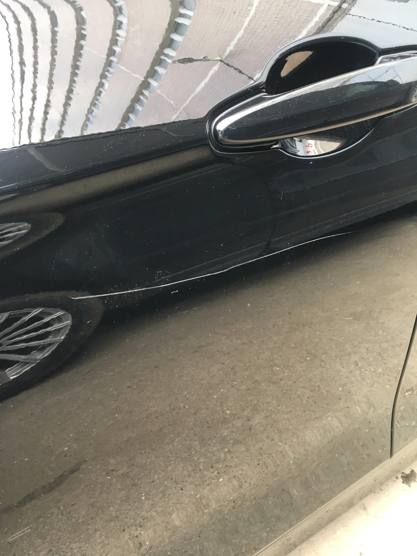

Друзья, всем привет.
На днях "весьма нехорошие люди" сделали мне царапину на двери, я так и не понял за что.
Подскажите пжл сервисы где реально ее заделать? (не идеально, а хотябы сровнять с поверхностью, так как через неделю меня ждет оклейка в пленку).
p.s. вариант покраски двери полностью, отпадает) его можно не советовать!

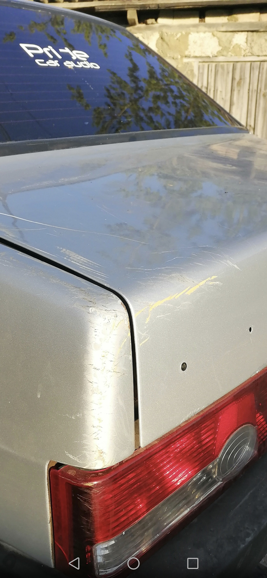

Подскажите как убрать такие царапины?
Мне какие-то падлы аж три царапины сделали!
Машина стояла никого не трогала, по ходу прохожие какие-то, школьники или завистники… Перднее крыло, заднее крыло и на багажнике.
Где ты в итоге убирал царапины? Полировал?
полировкой не уберутся такие как у меня были, ретушировали.
заполнили эти места грунтом, закрасили и полирнули (я очень не хотел дверь красить, пожтому сделал так)
Пальцем прощупай если глубокая и задет грунт то врятле убирается, спасёт только толщина пленки которую клеить будеш
если глубокая и до железки, то никак. Можешь съездить к ребятам в автомакси на зорге, они очень хорошо делают по кузову и недорого. Заполируют и краской мазнут.

В принципе можешь и сам убрать эту царапину.Чтобы понять "как хорошо" ее можно скрыть полировкой, достаточно смочить водой поверхность, примерно такой же эффект будет и от полировки.Полировку советую 3m, ее можно купить от 100 гр, по крупности абразива можно посоветоваться с продавцом.А так в любом кузовном сервисе это можно сделать.При локальной полировке не должны накосячить
про смочить водой я знаю) при этом ее почти не видно, но она достаточно глубокая. сегодня в неск сервисах сказали что не заполируется полностью
Если очень глубокая, то правильно говорят-только скрыть.У меня тоже пара глубоких царапин есть, по прошлому лету отполировал и покрыл жидким стеклом.Но как сказал знакомый кузовщик-поможет от царапин только вертолетный лак )))
да мне хотябы сровнять ее с кузовом) скрыть второе дело
В детейлинге за малую часть много не возьмут, если скажут что глубокая то маркером специальным подкрасить)
