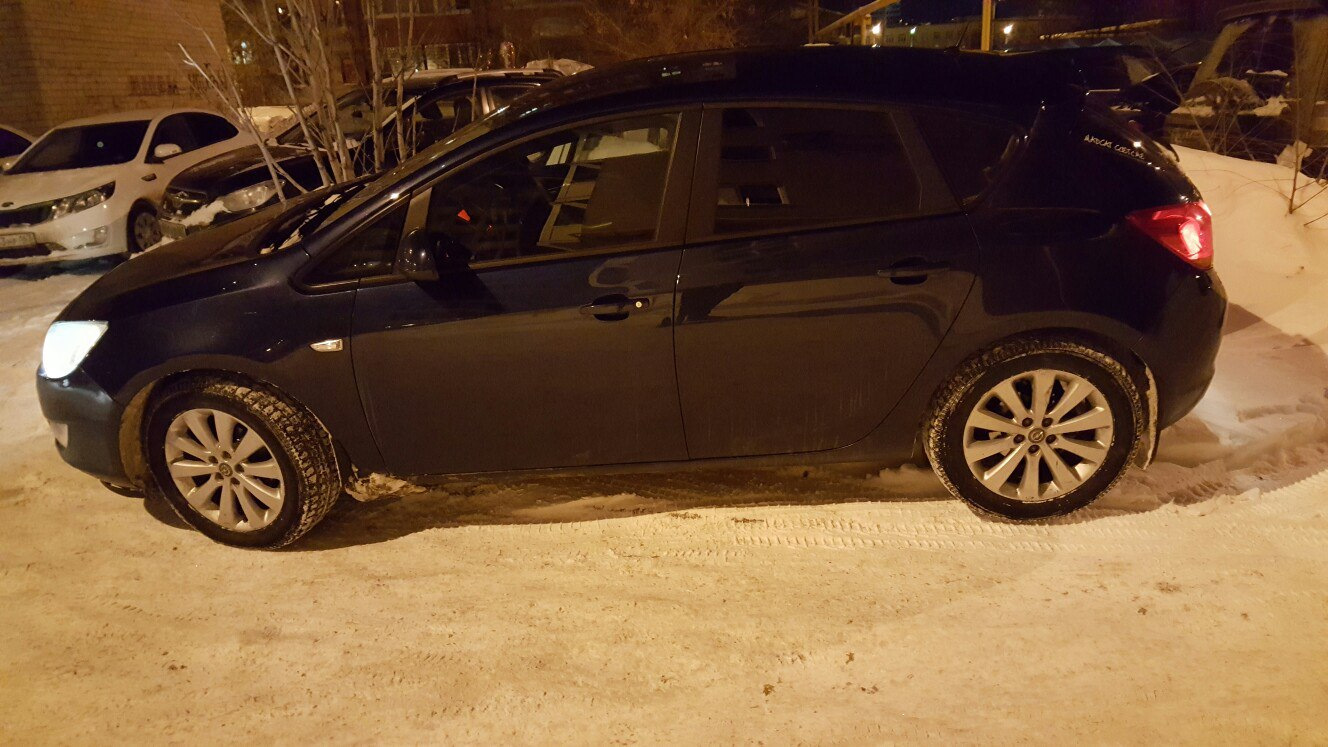

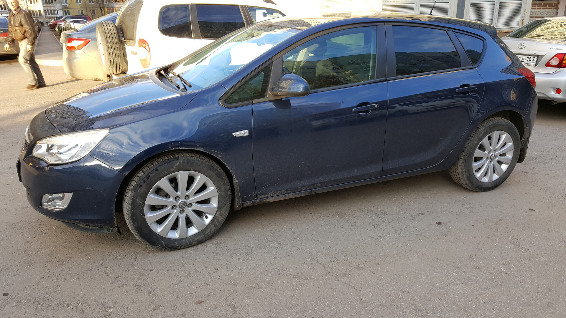

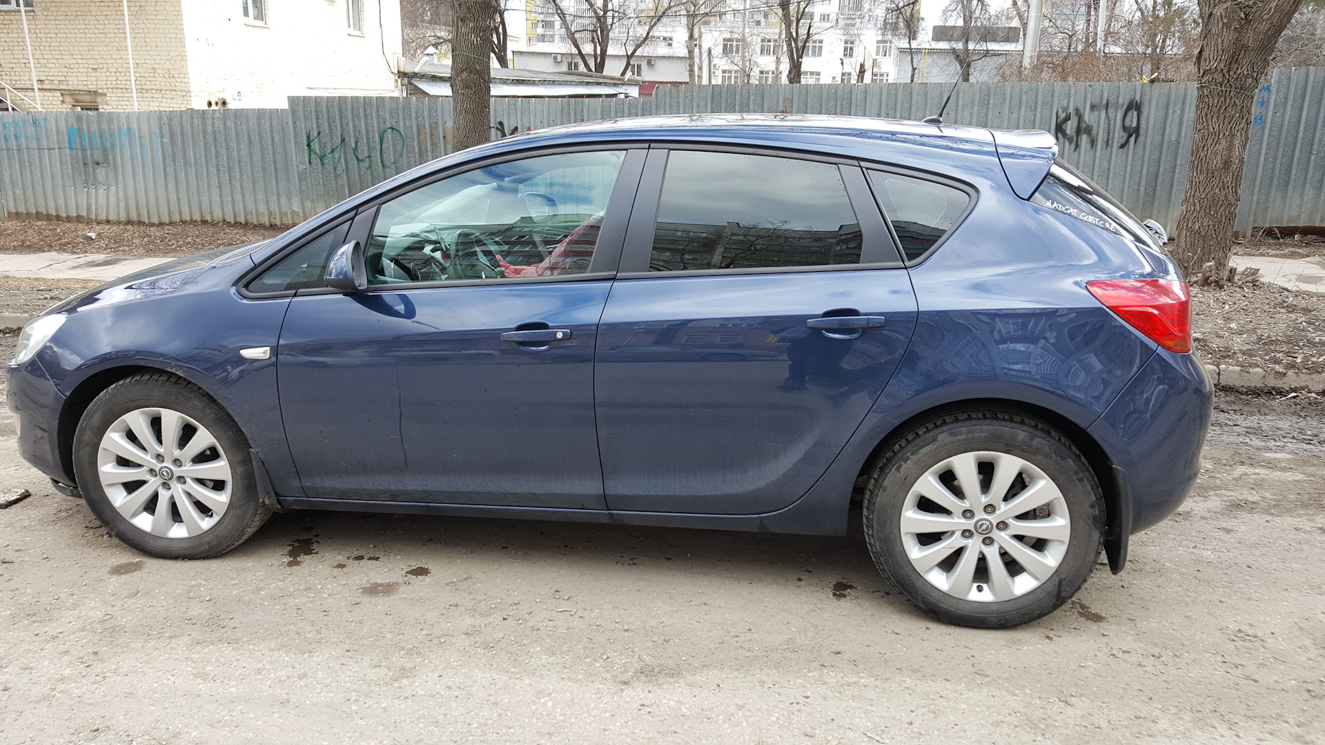

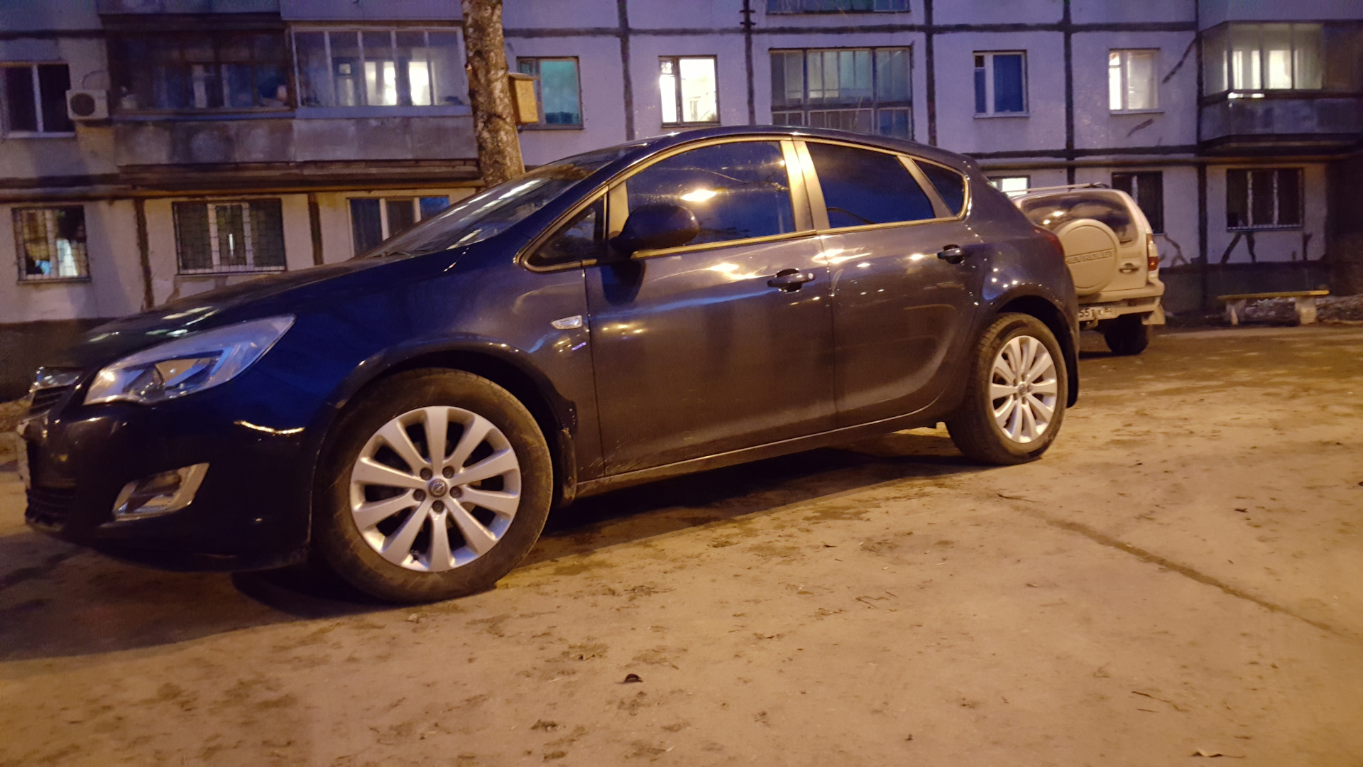

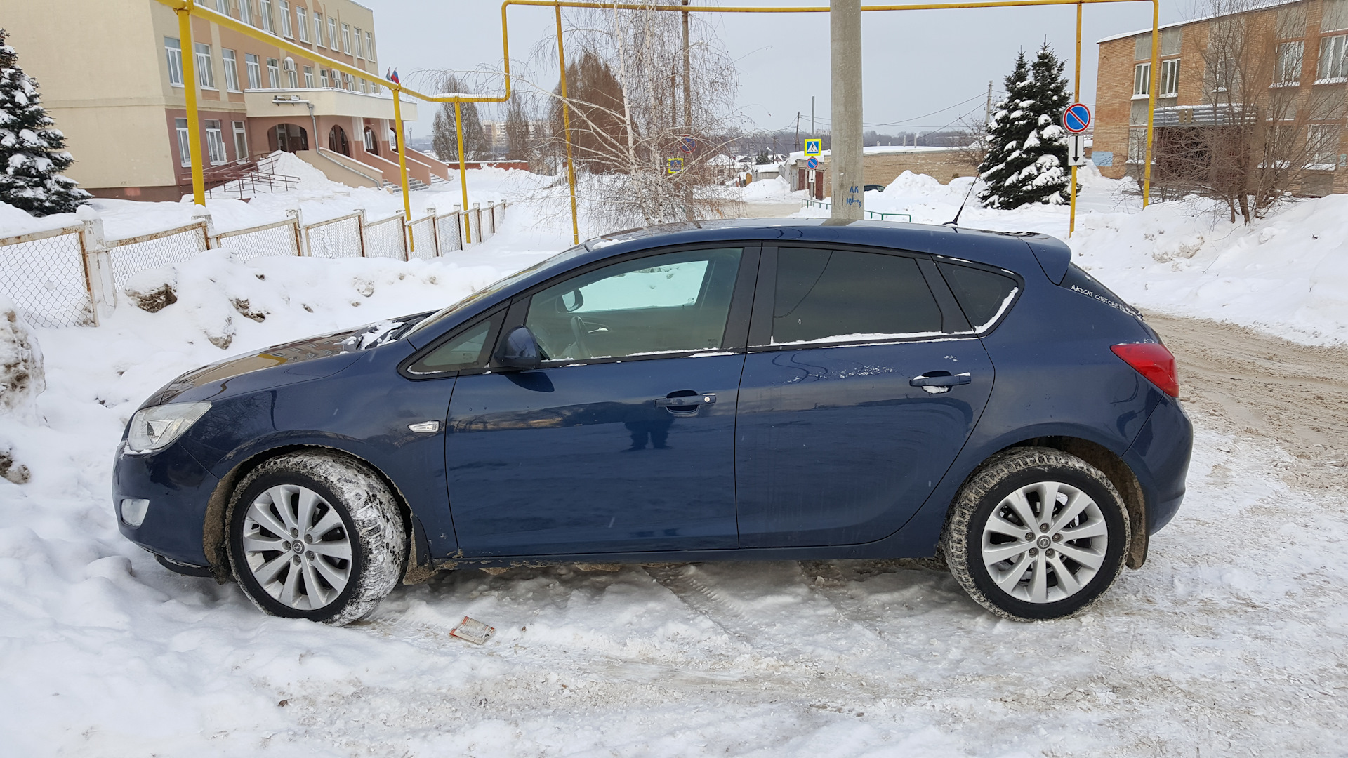

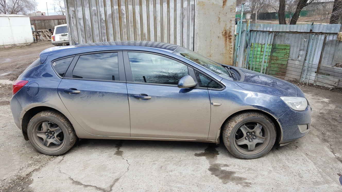

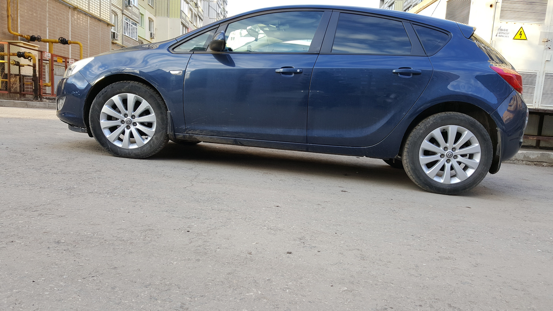

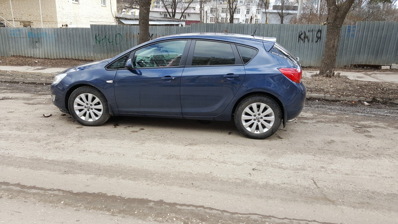

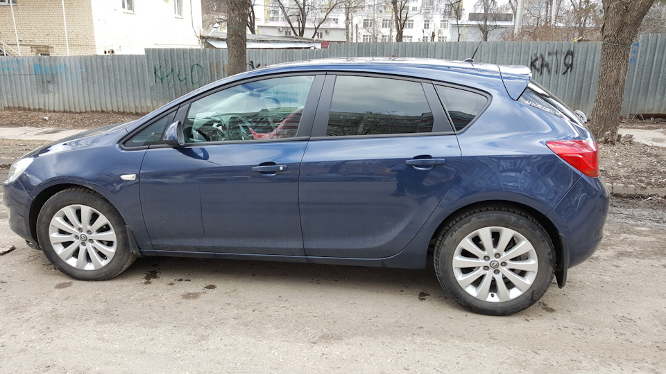

215 55 17, 2 лета откатал на 55х, полностью устраивало, но поскольку брал резину не новую, пришла пора брать другую. Не новую))) В итоге искал размеры 215 55, 225 55, 215 60, короче выстрелил последний, шины не новые, но очень свежие, без ремонтов, износ малый, за халяву, БЕРЁМ !
а вот что получилось

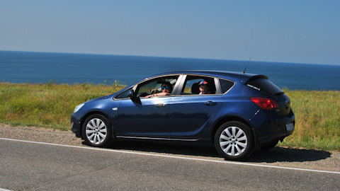

215 55 17 лето для сравнения
Фото не очень художественные, но кому интересно, расскажу: дорог у нас в Самаре мало, даже на 55 х было жёстко, а представьте себе 215 50 штатную, это жесть совсем, решил поэкспериментировать, день проездил, просто кайф, мягко, тихо, всё устраивает, до сотни разгонялся и проверял перестроения — нет проблем, в общем разницы я не ощущаю, кроме того что стало мягче и комфортнее, в поворотах изменений тоже нет, советую всем у кого Россия- место жития
кому интересно- ничего не задевает нигде.
PS — задок у меня поднят на 2 см. но встанут и на штатный без проблем. для тех кто чтит паспортные размеры колес- если у вас хорошие дороги, вам и на них хорошо

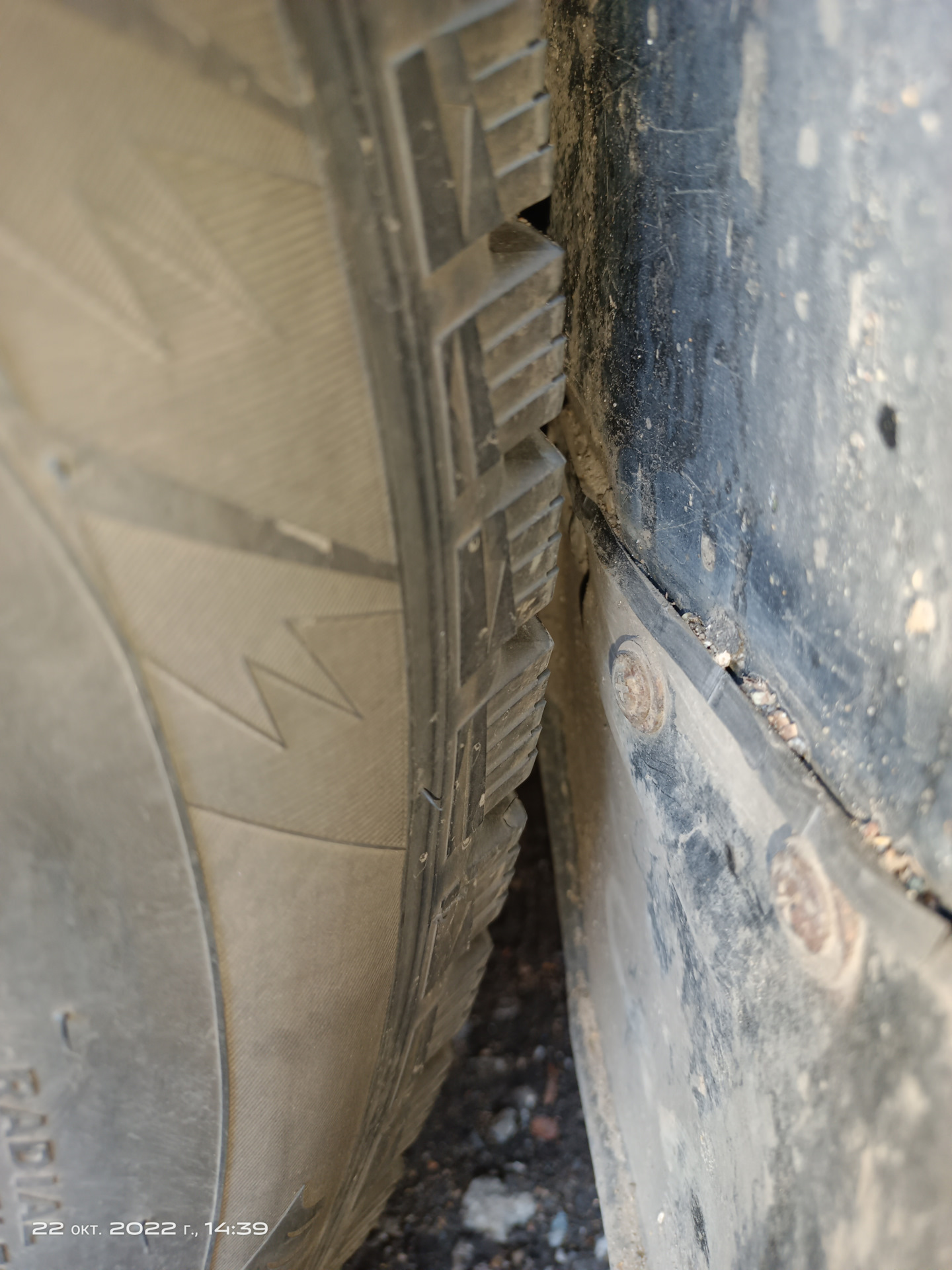

Воткнул 2 дня назад, чуть подрезал ребро жёсткости у брызговика внутри, до него 2 мм оставалось, теперь зазор около 7 мм. До переднего подкрылка при вывороте полном 5 мм. И задние брызговики за столько лет разболталась их к крылу на саморезы засадил. До чашки передней стойки где то 1 см зазор остался.
