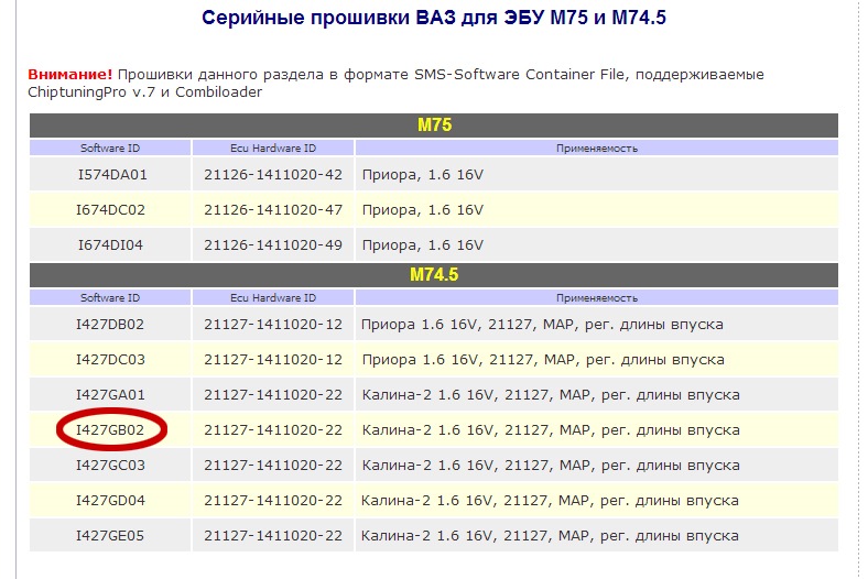

После долгих попыток выяснить причину данного дефекта и, полазив по форумам, был сделан вывод о том, что нужно заменить Электронный Блок Управления двигателем, они же МОЗГИ.
После того как поменяли ЭБУ, при запуске двигателя сразу загорелся чек и показывает значок иммобилайзера. При попытке нажать газ в пол, обороты тихонечко набираются до 1500. Диагност скинул ошибки, сказал, что не адаптирована была, ну и после сброса ошибки, машина поехала, но детонация как была так и осталась… Доехал до другого конца города, зашел в магазин за покупками, выхожу, сажусь в машину и при запуске двигателя ОПЯТЬ выдает мне ЧЕК, обороты опять же максимум до 1500 поднимаются. Позвонил другу, оттянул меня на буксире до официалов, т.к. сама она под горку не поедет. Время 18:20, на месте никого нет, все домой ушли, включая диагноста, который менял мозги. Шатался по сервису мастер, который принимал машину у меня. Я сказал, давай я сам поменяю ЭБУ обратно т.к. мататься туда сюда я не хочу. В итоге мы с ним поставили родной мой ЭБУ и машина завелась без проблем.
Вывод таков: замена ЭБУ не решила проблемы детонации. Почему я решил поменять именно его?! Потому что ЭБУ меняет углы опережения зажигания при подачи сигнала на него от датчика детонации, следовательно, ошибка датчика детонации не горит и получается что датчик исправен, но мозги не получают сигнала от датчика и не исправляют УОЗ. Следовательно прошивка, хранящаяся в моем ЭБУ ПО МОЕМУ ПРЕДПОЛОЖЕНИЮ была корявая, но увы это не так. Кстати на ЭБУ была написана совершенно другая прошивка, возможно это и послужило появлению глюков… Мастер сказал что все прошивки разные и это не влияет на работу двигателя… Вот прошивка моя родная:
А вот это прошивка, которая стояла в ЭБУ, который мне заменили:
При заказе ЭБУ они смотрят на эти показатели а не на показатели прошивки:

Последняя прошивка под ЭБУ M74.5 это I427GG07, она более плавная в движении, чем GD04. Для сравнения откалибровал их обе на своей машине и заметил именно это. Детонация может быть из за свечей, катушек зажигания или кривой прошивки.

у нас контроллер М74.5
поменяй ДД, может работает не правильно…
а сам датчик детонации точно рабочий? или коса от него? может эти датчики, как например ДМРВ разных вариантов бывают, и твой вариант с твоей прошивкой адекватно не работает?
датчика ДМРВ на 127 движке нет. Мой вариант с моей прошивкой работает без ошибок, но есть детонация
то что датчика дмрв на 127 моторе нет, я знаю, я и не про него говорил, а про то что разные версии дмрв дают разные показания, и адаптированы под свои мозги, а на других мозгах он оптимально не работает, но работает, и чек не горит. возможно такая лабуда может быть и здесь. допустим на 127 моторе свой датчик детонации, который так же выглядет, но с другим номером, и выдает несколько другие показатели, а у тебя стоит допустим от 126 мотора, соответственно показания другие, мозги думают что нет детонации, а она есть.
Как вариант попробовать заменить ДД, но вдруг опять такой же попадется
да и вообще узнать все ли они одинаковые, или такой вариант возможен)))
