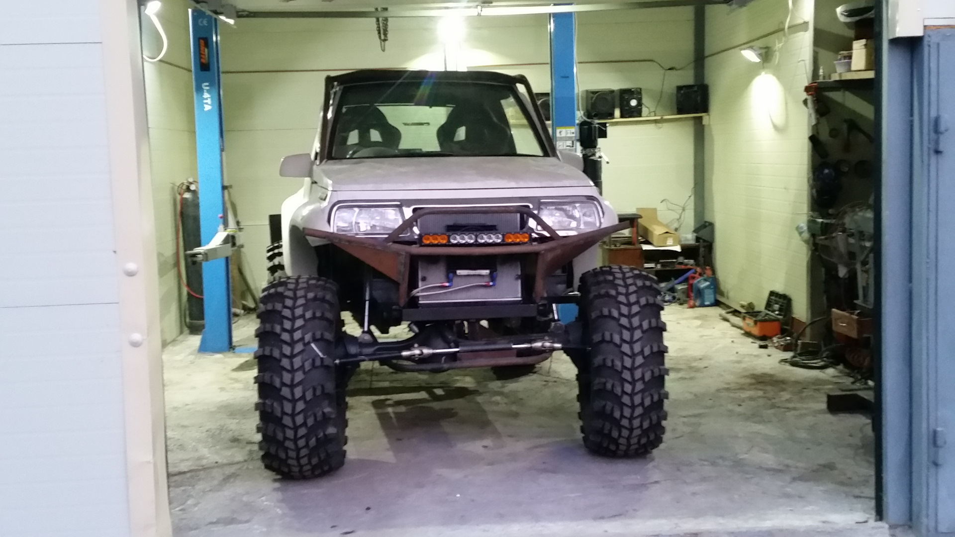

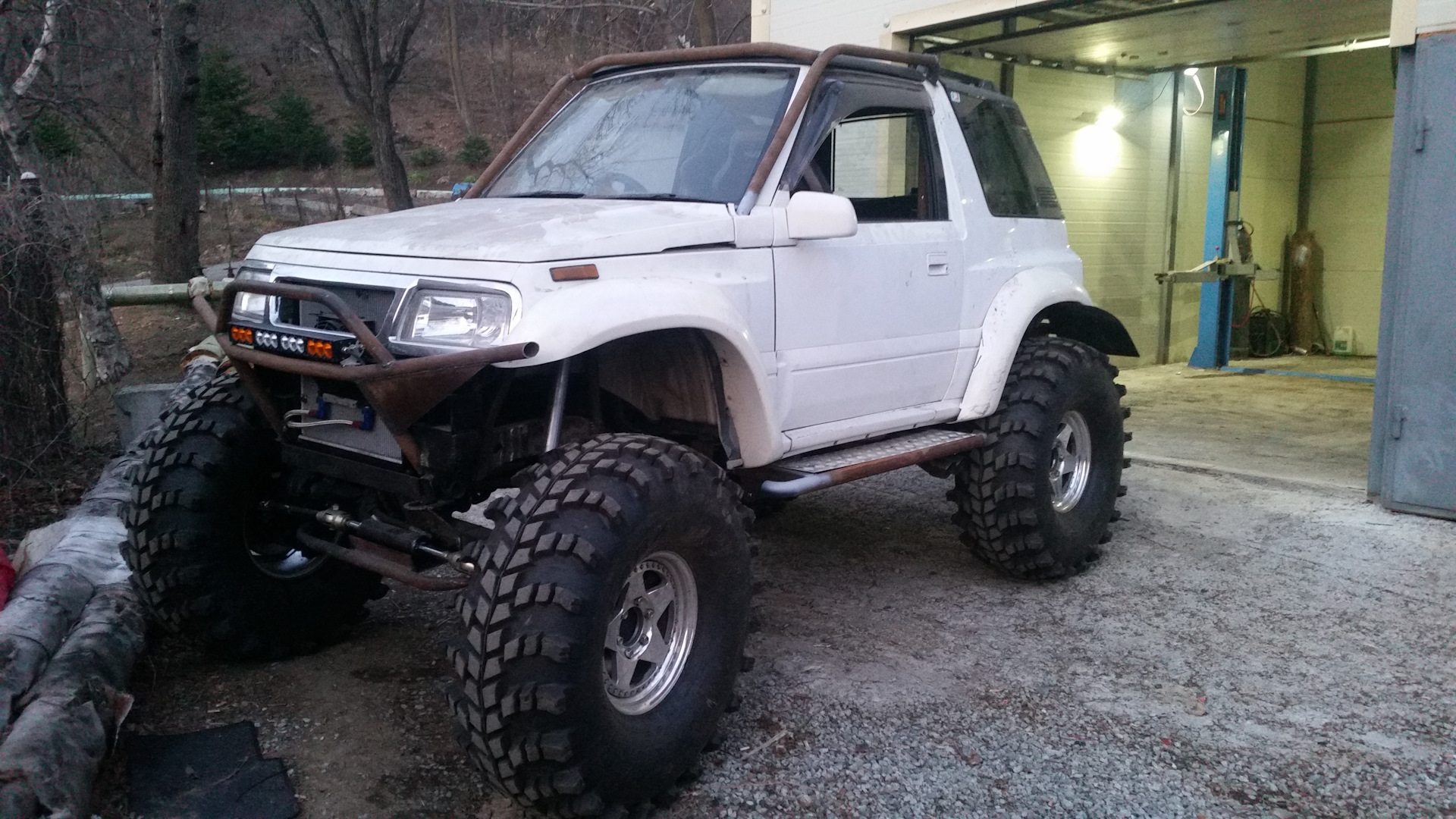

Почти доделал каркас. Будет 50% на улице и 50% в салоне.
А авто случаем не взвешивал ? После сборки.
Какое соотношение л.с на 1 кг веса ? Не слишком ли тяжелы эти мосты ?
На предыдущем все устраивало.Да и на джимников их даже ставят
внутри поперечина силовая есть?
Крест на крест
ясно
Красивая обвязка по контуру.Отличный кабрик получается!
Спс
Каркас дело хорошее, вот только не узаконить его.
Мне это не нужно
красиво на ЧПУ крепления нарезал)))
Подкалывай подкалывай)))
ну а что делать? ты же в ручьи кататься не хочешь)
Там клещей много)))
клещи к нам с уважением относятся, кусают только тех кто лебедится в грязи
серьезно, за прошлый сезон ниодного не снял с себя
Повезло. Они любят речки
А то что вырезан так пистолет, со временем морда не уедет от кузова?
Уедет отпилим. Слелаем из трубы))
c креплением к дверным петлям интересное решение, а я все думал куда бы прицепить. А к стойке какое крепление? труба какая?
К стойке нет крепления там дырка в салон и всалоне продолжение
а герметизация как? просто герметик?
Да
а труба всетаки какая?
Каркасная безшовная 40я стенка 2мм
