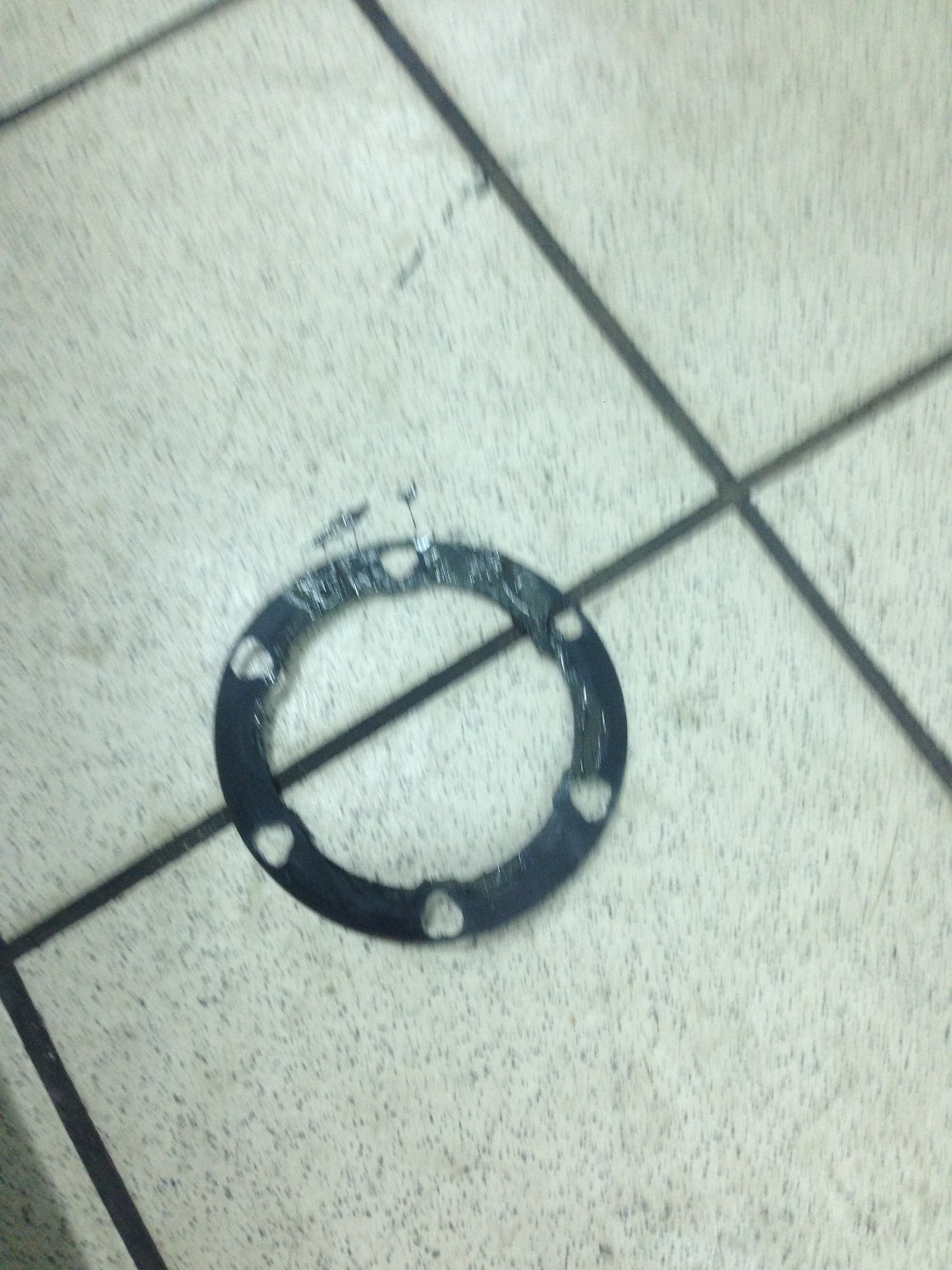

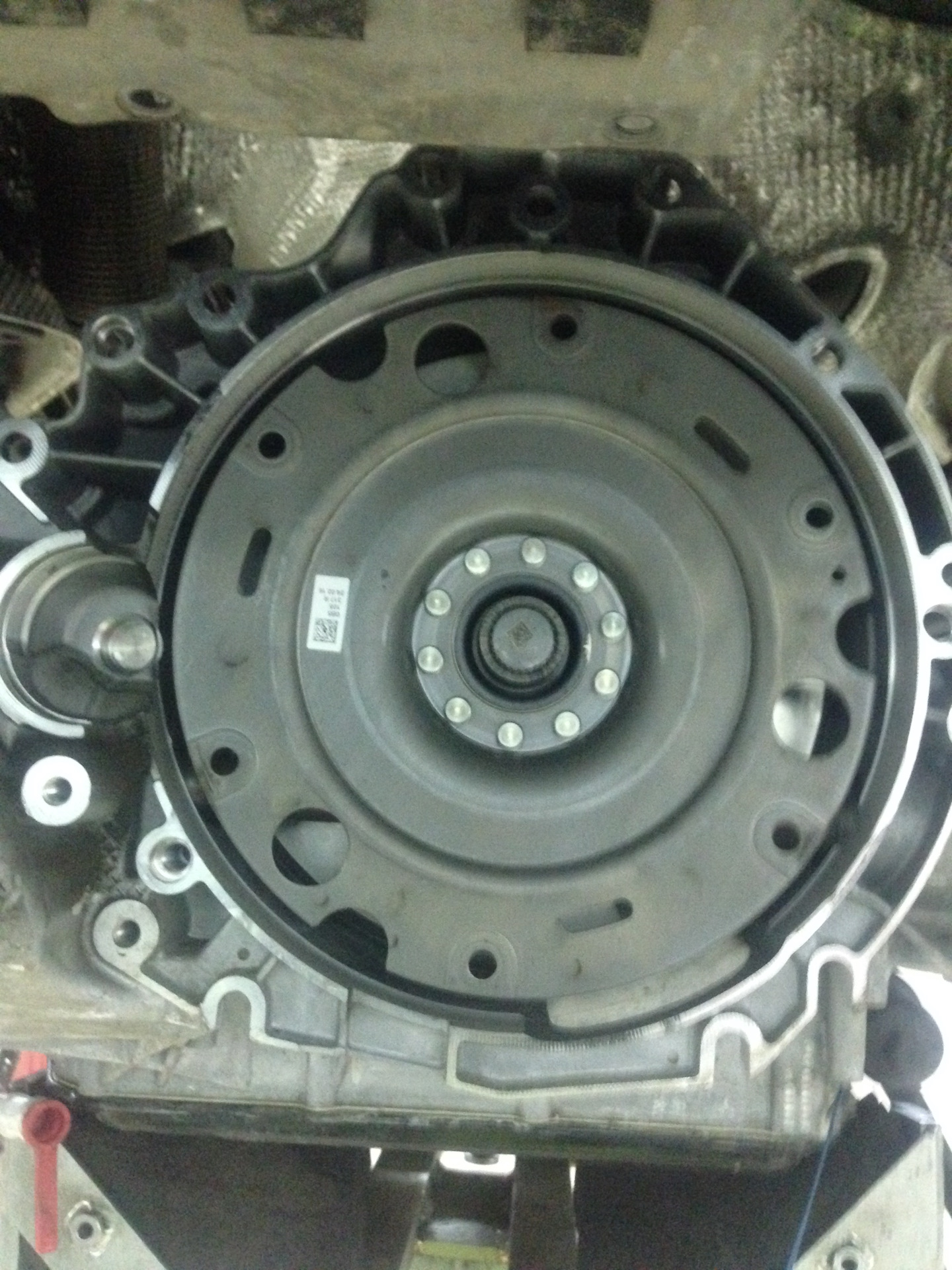

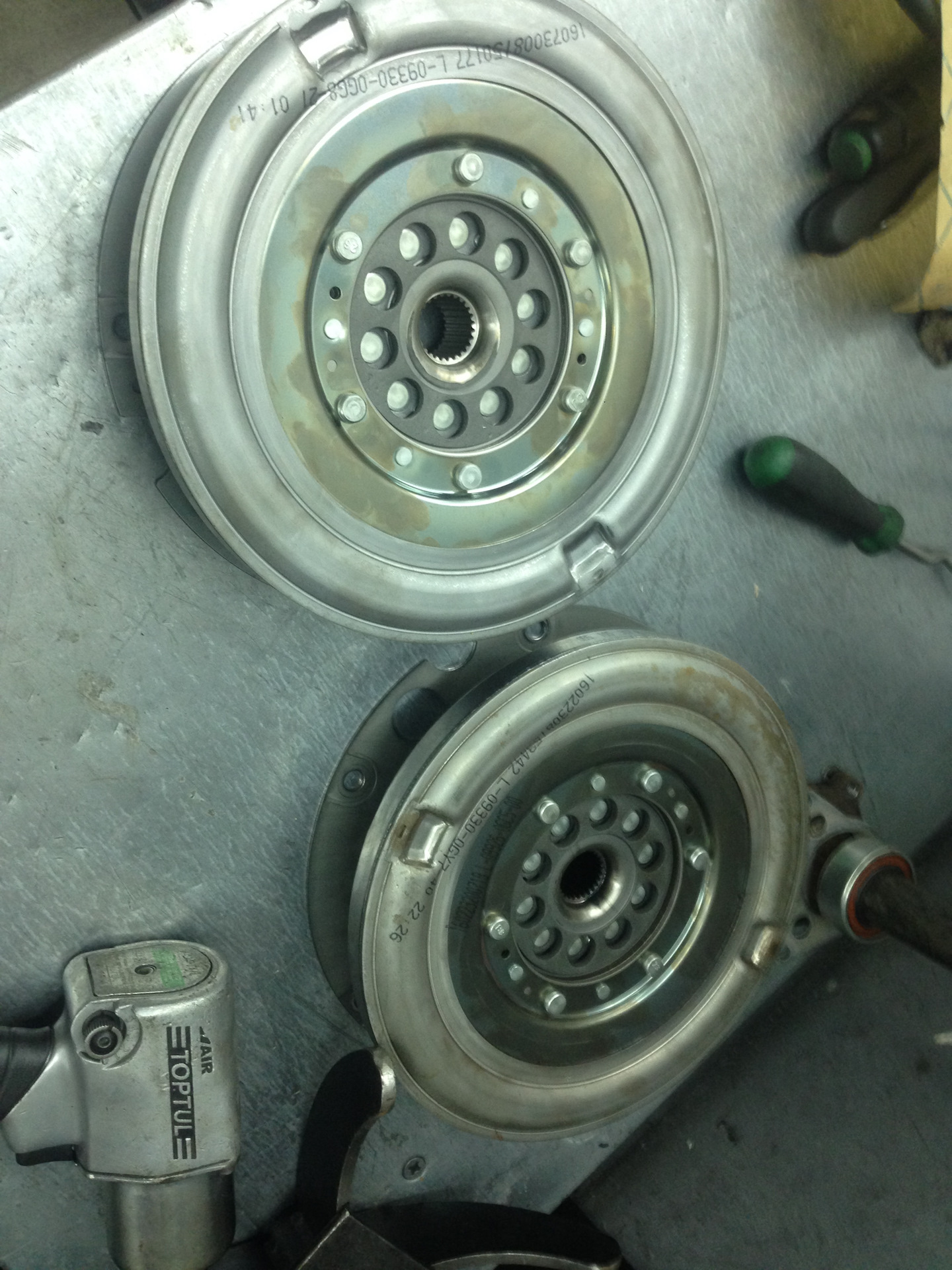

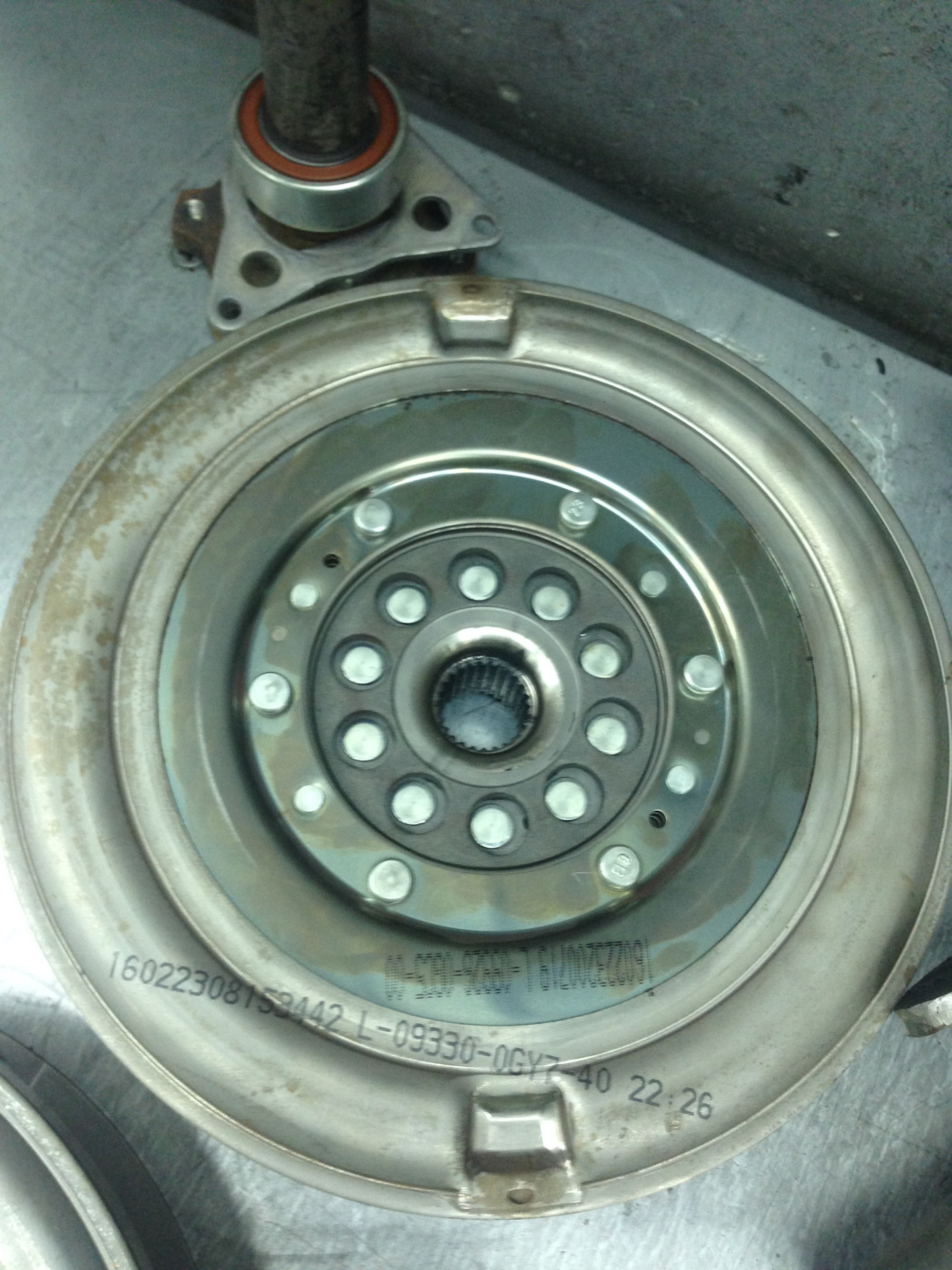

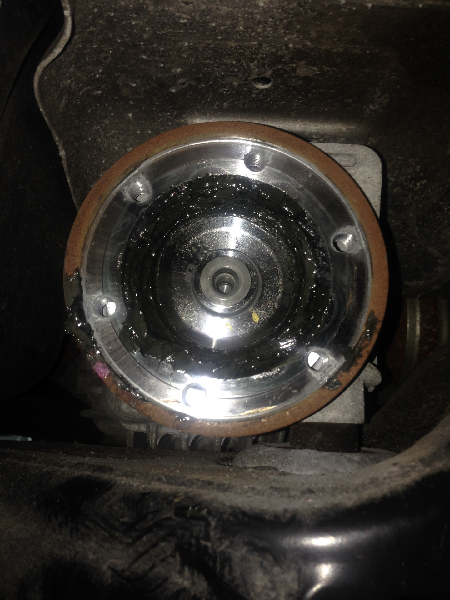

В этой записи хочу рассказать о печальке…, которая постигла мою машинку. Как-то прогреваясь в очередной раз при отрицательных температурах, был неприятно удивлен сильному звуку из под капота, точнее — скрежету и вибрациям. При включении драйва этот срежет и вибрации только усиливались. Отмечу, что когда машина прогревалась, вибрации и скрежет уходили.
Короче, поехал я в АЦ Таганка на диагностику. Тут и погода помогла, был минус. Приехал по раньше, чтобы машина до приемку остыла.

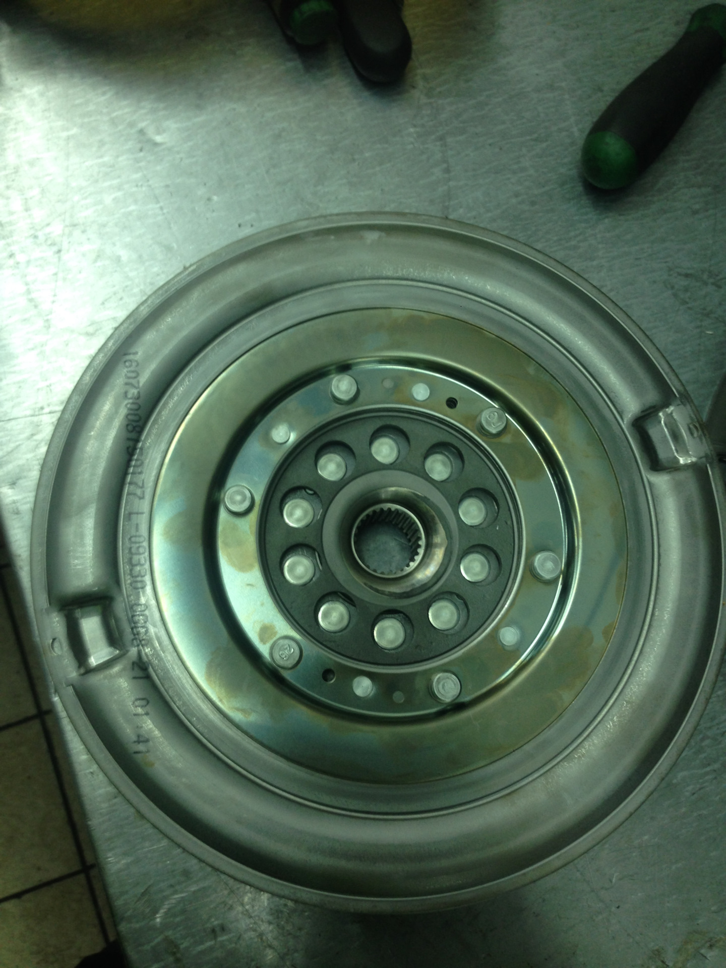

Итог — замена по гарантии двухмассового маховика…
Теперь, чтобы можно было продиагностировать проблему, опишу симптомы:
1) звук скрежета на холодную из под капота (как что-то металлическое гремит);
2) вибрации при прогреве в "Р";
3) усиление вибраций и скрежета при включении "D" (при отрицательных температурах).
4) при прогреве на горячую, симптомы уходили.

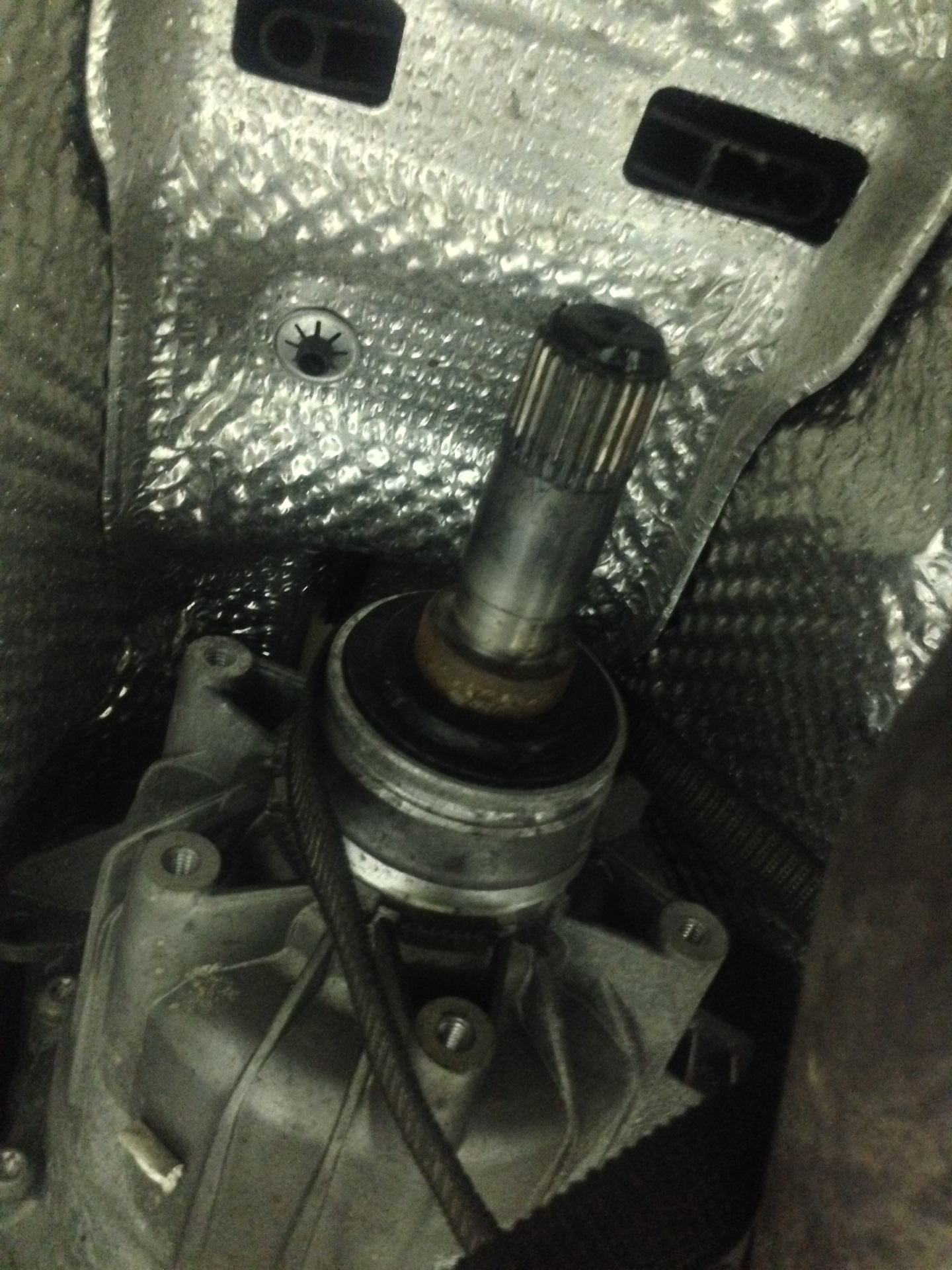

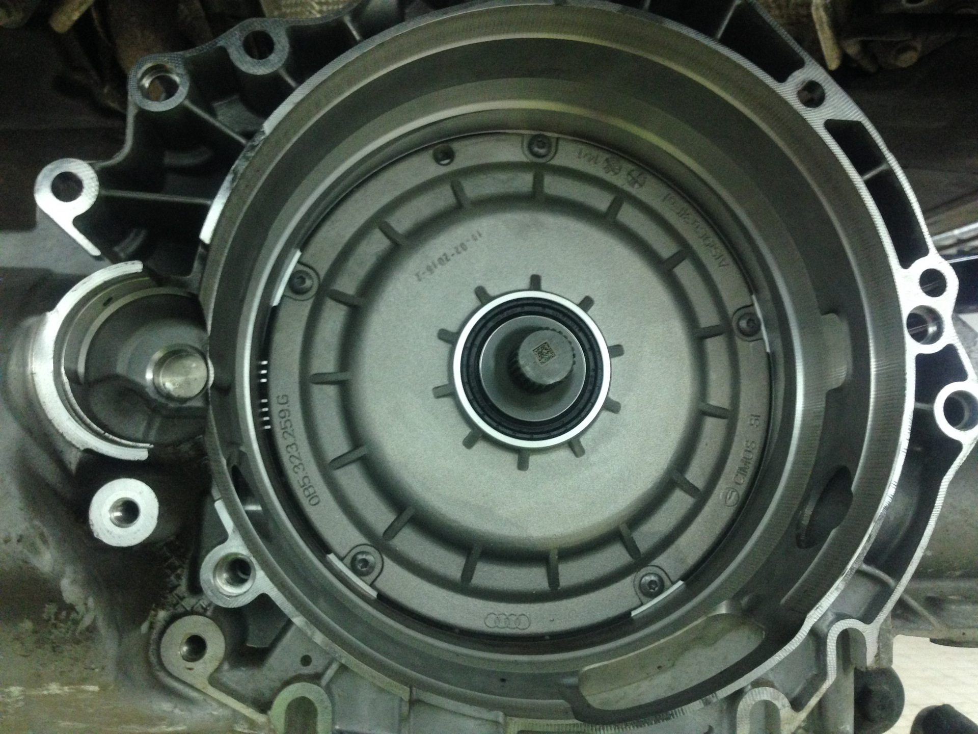

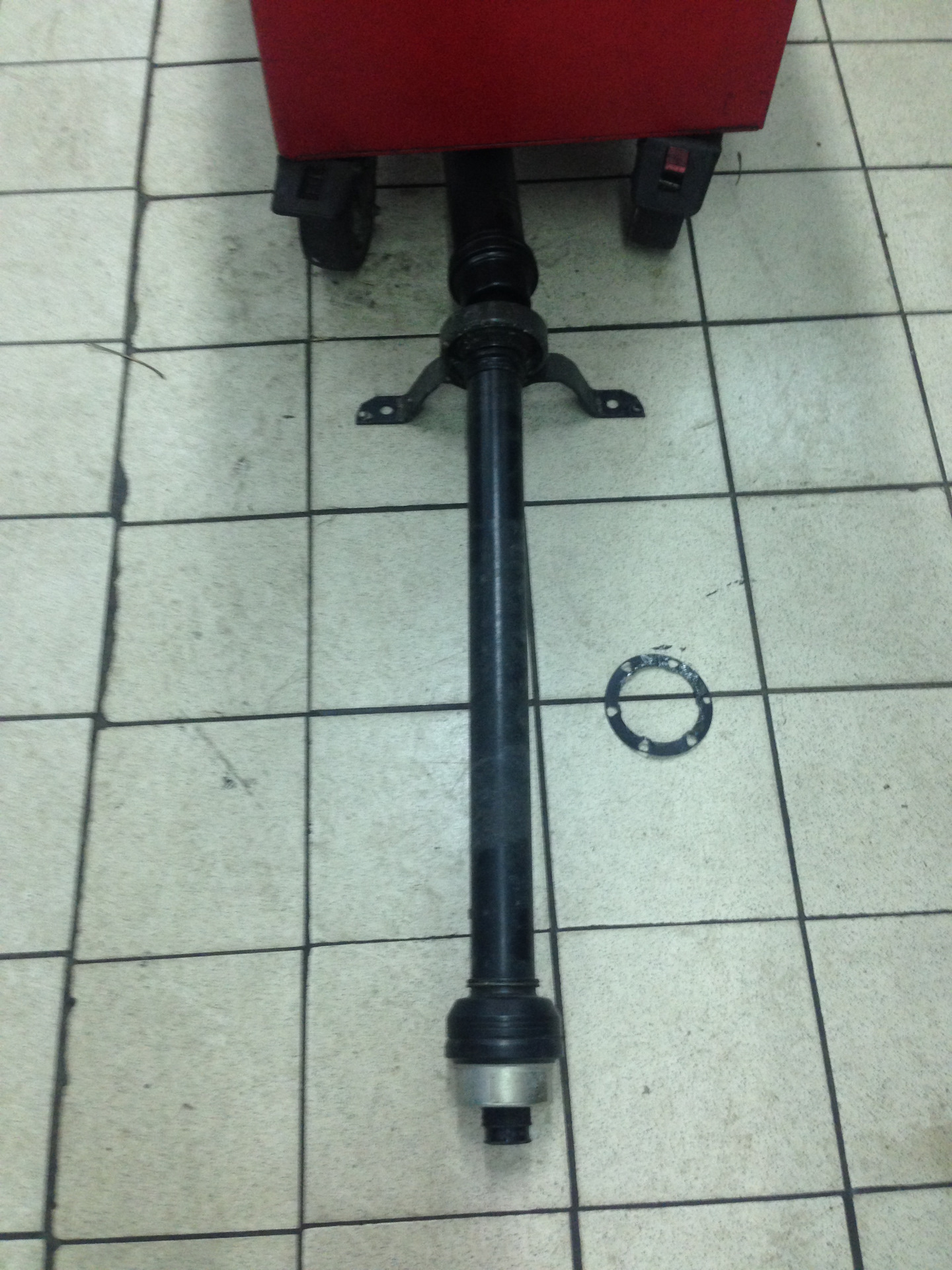

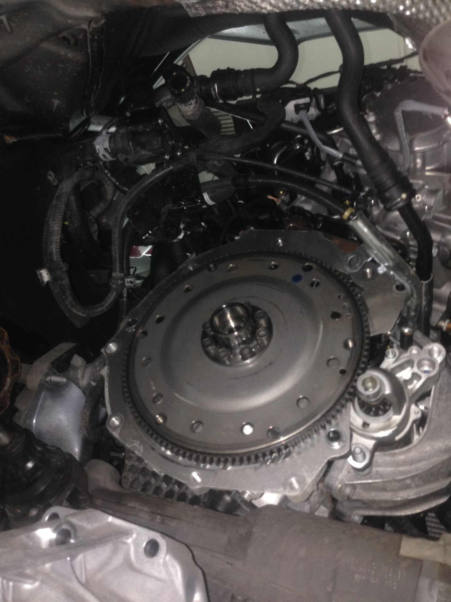

Теперь про работы:
1) на все ушел почти целый день;
2) разбирали пол машины (на фотках будет видно);
3) must have личное присутствие, т.к. это акпп, вал, дифф., выхлоп, навесное и т.п.
p.s. по итогам разговора с ОД выяснил, что эта проблема не такая уж и редкая, и к ним приезжали такие же, как у меня машины с меньшим пробегом (3000 км).

Перепробовал все цифры с картинки, что есть код запчасти (маховик)?
0B5105317Q ставили этот
