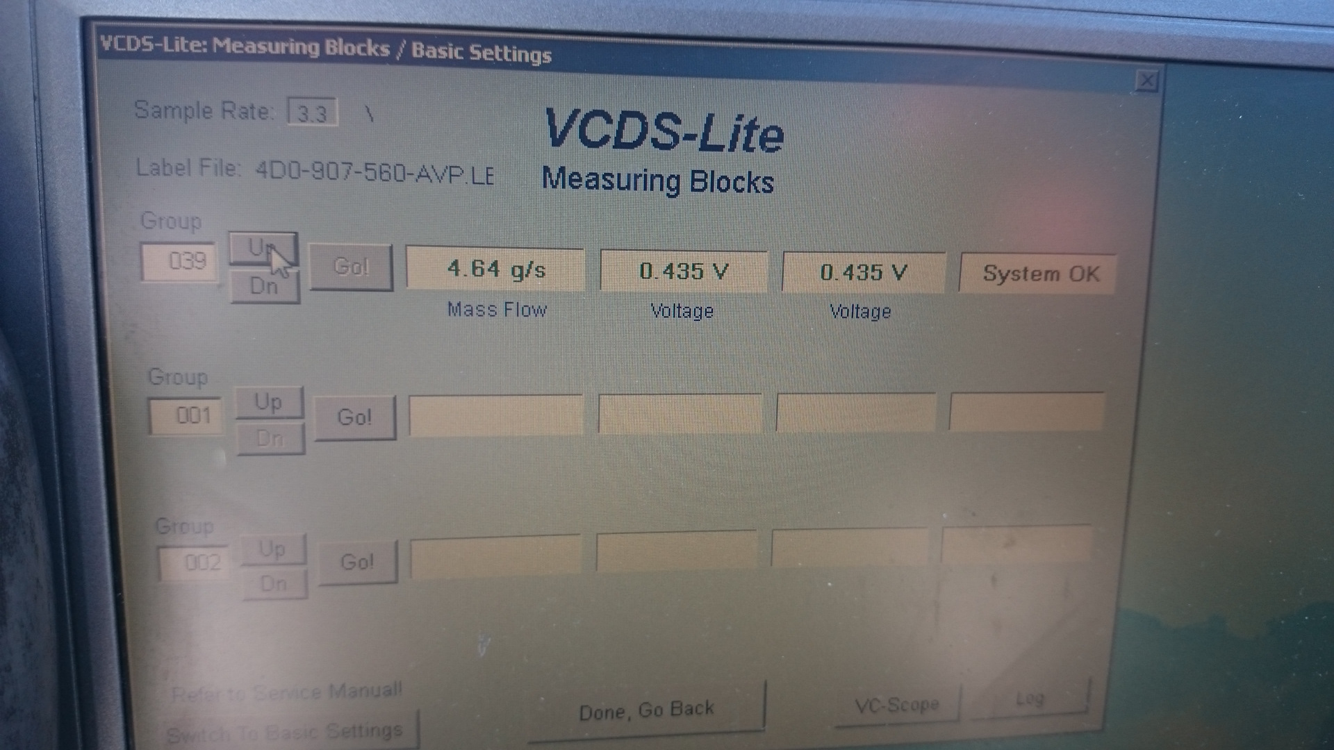

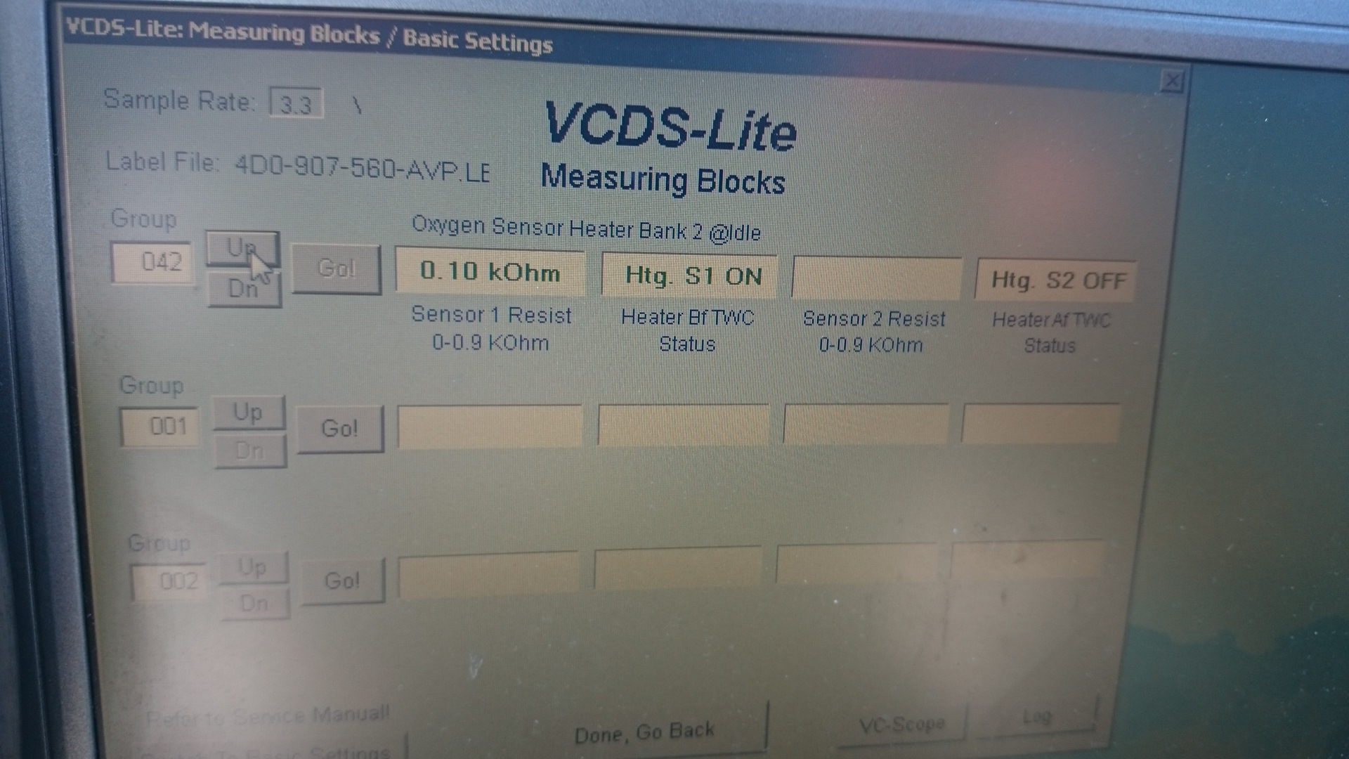

Из за чего бедная смесь? Топливный фильтр и насос стоит новый. Везде пшыкал очистителем тормозов, вроде как подсосов нет (обороты не меняются). Дмрв менял — не помогло. Лямбды? Эти ошибки после удаления появляются через какое-то время снова в виде джеки чана.
UPDATE: Поменял PCV (Клапан вентиляции картера) — машина совсем по другому заработала! Пропали мелкие вибрации на холостом ходу и теперь совсем другая динамика! Ошибок пока нету и думаю не будет. Разобрал этот клапан — внутри все в саже. Когда промыл очистителем тормозов, обнаружил маленькую трещину на мембране.

процентов 95, что это рваная мембрана в клапане

Поменял сегодня этот клапан — машина совсем по другому заработала! Пропали мелкие вибрации на холостом ходу и совсем другая динамика! Ошибок пока нету и думаю не будет. Разобрал этот клапан — внутри все в саже. Когда промыл очистителем тормозов, обнаружил маленькую трещину на мембране. Так и оказалось, как вы написали! Большое вам спасибо еще раз!

Добрый вечер, а подскажите пожалуйста у меня ауди а6 с6 только мотор 2,4 v6 и те же ошибки Р1136 и Р1138 только ещё и пропуски воспламенения Р0304 что это может быть?
Показания 211, 093,091 каналов
Показания фаз? Сейчас по нолям. Цепи с натяжителями менял недавно. Фотку с показаниями в ближайшие дни к сожалению больше сделать не могу, тк теперь нахожусь от тачки далеко.
211 канал расходомер
Спасибо! Как будет возможность — проверю.
Wizard402
А какие показания должны быть на холостом ходу?
Смотря какой мотор, самое главное чтобы фактическое и запрашиваемое было одинаковые цифры
Аа это как понять?)
Посмотрев на 211 канал вы все поймёте
