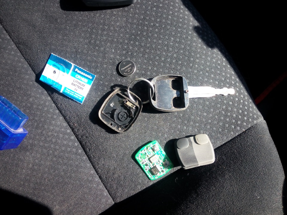

Итак, покупаем или берем ключ
В нем установлена маленькая батарейка "таблетка", в стоке CR1616, я в прошлый раз ставил CR1620
Инструкция проще некуда:

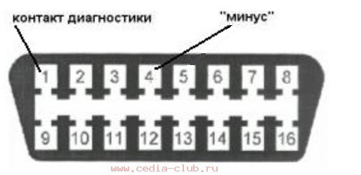

1. Берем кусочек провода, при помощи скрепки или булавки цепляем его к 1-му пину диагностического разъема и кидаем на массу (ходят легенды, что достаточно перемкнуть 1 и 4 пины — я снова забыл проверить)
2. закрываем двери и окна
3. вставляем ключ в зажигание, не поворачиваем
4. шесть раз щелкаем аварийкой. сильно не спешите, но и тормозить не стоит, я выжидал примерно по 1 секунде и у меня все получилось. если у вас не получается, то вам нужно просто изменить интервал нажатия аварийки. если все верно сделали, то на шестой раз сработает ЦЗ, если не сработал — начинаем с п.3
5. три раза нажать кнопку LOCK на ключе — снова сработает ЦЗ, вытаскиваем ключ из замка и все готово)

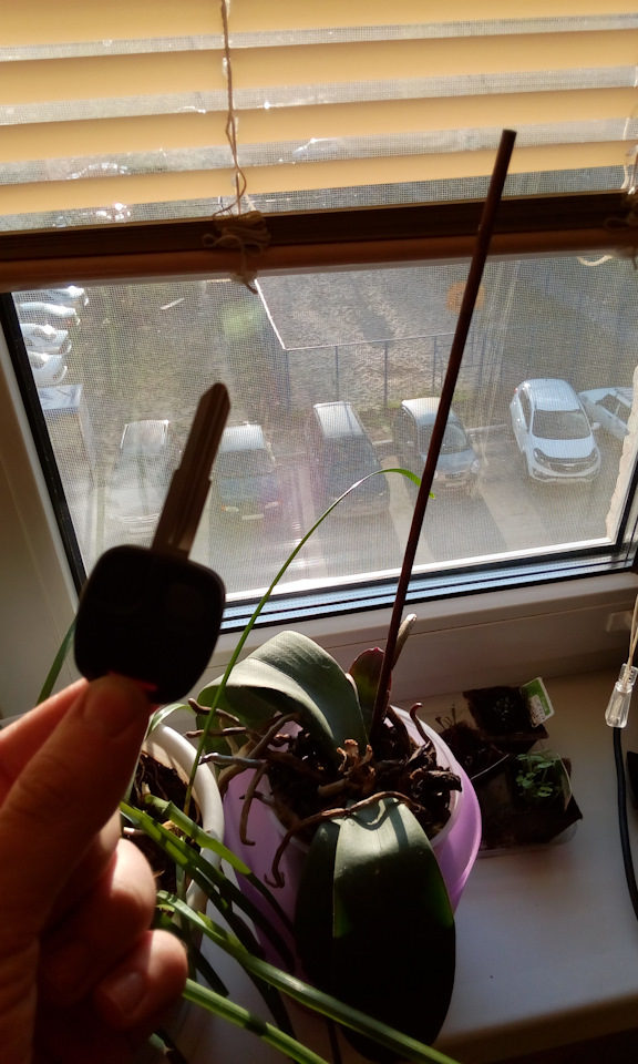

Дальность небольшая у ключа) также можно окна закрывать на дверях если кто забыл ( например пассажир сзади) и зеркала складывать)
ну посмотрим) машина в прямой видимости стоит обычно
шагов пять сделаешь уже не достает)) у меня по крайней мере))

Красавчик! Ключ заказывал или был?
в Тюмени парнишка нашелся мы с ним вк долго общались, в какой-то момент он мне его предложил))) оказалось у него валялся ключ-болванка, то есть я еще и под свой его выточить смогу!
Люк, вещь🖒
и теперь моя забывчивость не заставит меня выходить его закрывать)))
ха… наивный… так же забудешь закрыть, а дальность у ключа просто космическая… так же будешь выходить, только уже машину не будешь открывать, а возле нее четыре раза кнопку нажмёшь )))
дальность, конечно, хз)) посмотрим)) я не так далеко её ставлю
