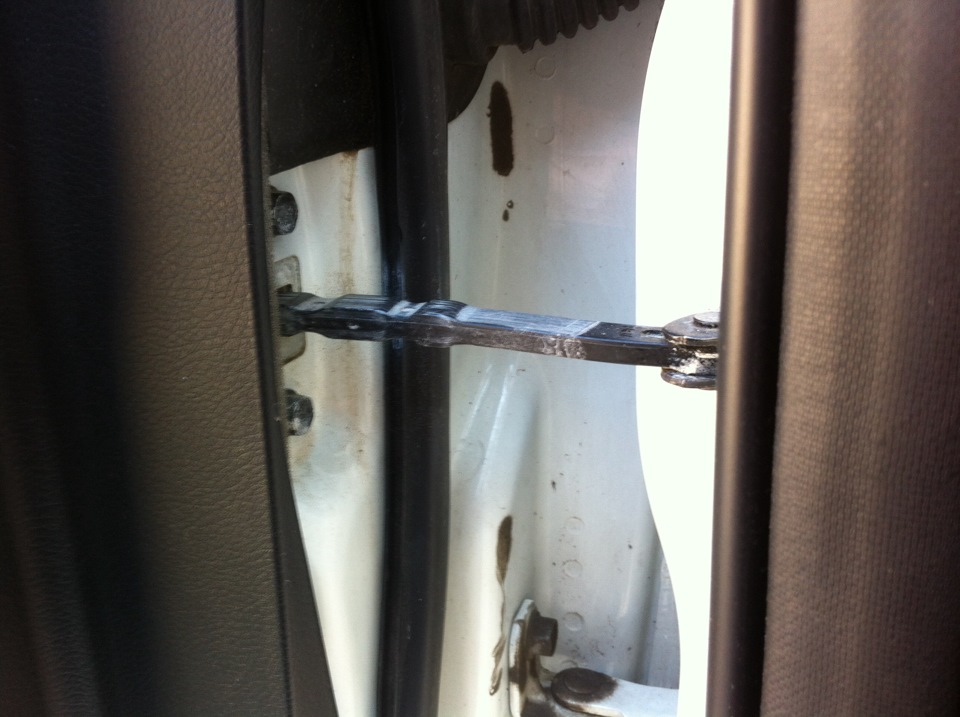

И так, хочу поделится своим наблюдением.
В обороте (в пользование) было много машин, но только на двух машинах я смазывал ограничитель (фиксатор) двери. И хочу сказать, что через год, на всех дверях на обоих машинах ограничитель хода двери перестал выполнять роль фиксатора двери т.е. дверь тупо не фиксировалась в том положение которое нужно.
Смазывал не агрессивными смазками — жидкий силикон для резинок и пластика автомобиля, но даже эта, казалось бы милая и не агрессивная смазка, вывела из строя фиксатор двери.

так на фото как раз белого цвета — и есть смазка…

Это не от смазки, болезнь на мазде эти ограничители…
согласен! такое же состояние как на фото

я у себя на мазде один раз смазал фиксатор WD-40, вообще перестал фиксировать дверь)))
вот, Теперь понятно почему перестала фиксироваться? об чем и речь. Так это WD ей по любасу разъест.
Зачем силиконом смазывать? Есть же специально петельная смазка, она обволакивает деталь и не дает пыли собираться. В то же время не такая "скользкая", как силикон
На фото, ни разу не смазанный рабочий фиксатор.
Даже с учетом того, что после силикона, я все отчищал и промывал фиксатор не стал работать.
Если даже представить, что износ фиксатора вызван прилипшей пылью, то тогда задняя дверь должна еще хоть как то фиксироваться в своем положение в виду того, что открываются на много меньше раз чем водительская. Но нет, абсолютно все двери перестали фиксироваться.
