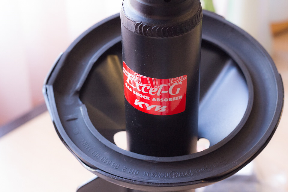

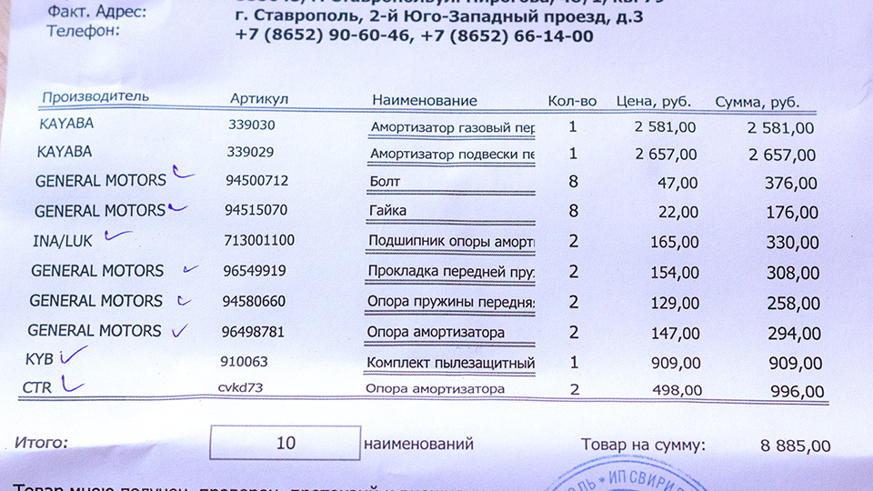

Диагностировали — планировали — снова диагностировали, решено начать с переда. В прошлой записи про необходимость ремонта подвески прислушался к мнению hodovik-razval продиагностировал по его методу, и действительно машину не ведёт при боковой раскачке все стоит на своих местах и не брякает. Впереди одна стойка течёт, очевидно, что опоры просели и гремят на кочках. На перед прикупил такой набор.
KYB 339030 Передняя левая стойка
KYB 339029 Передняя правая стойка
болт 94500712 4 шт
гайка 94515070 4 шт
проставка нижняя под пружину 96549919 2 шт

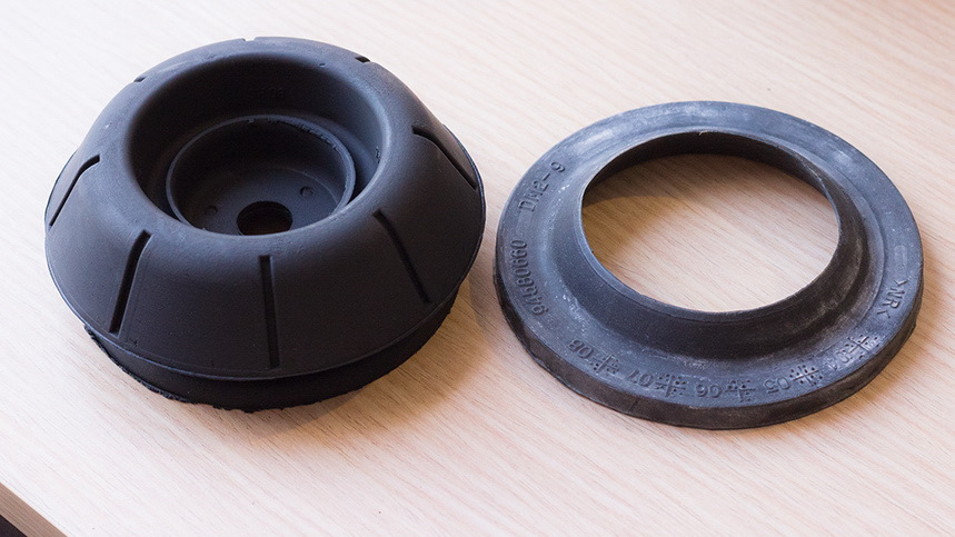

проставка верхняя под пружину 94580660 2шт

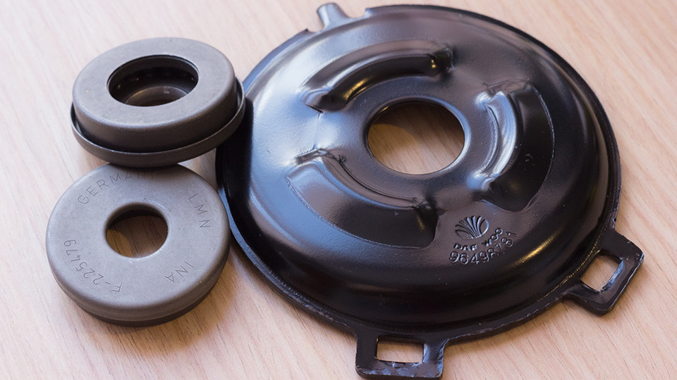

подшипник опорный INA 713001100 2шт
Опоры CVKD73 2шт CTR
Опора амортизатора 96498781 2шт

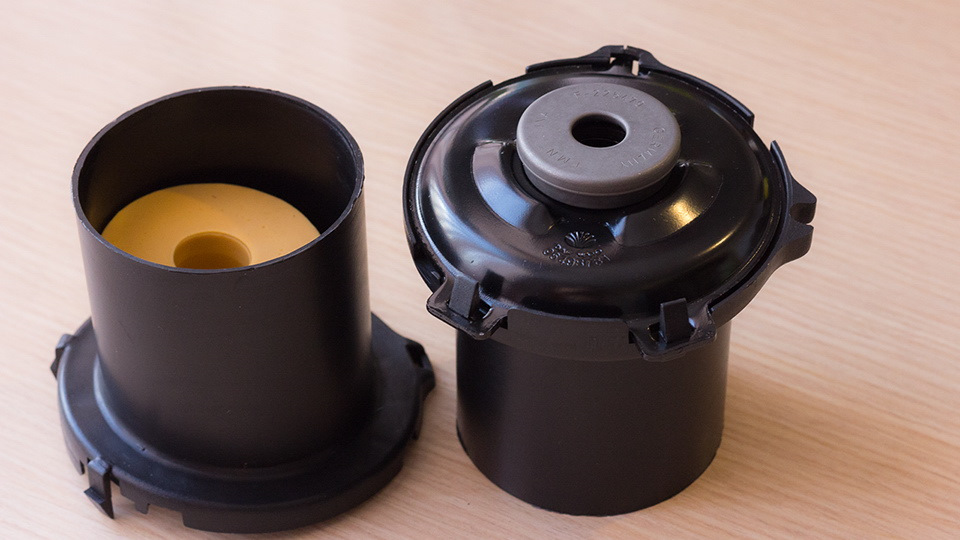

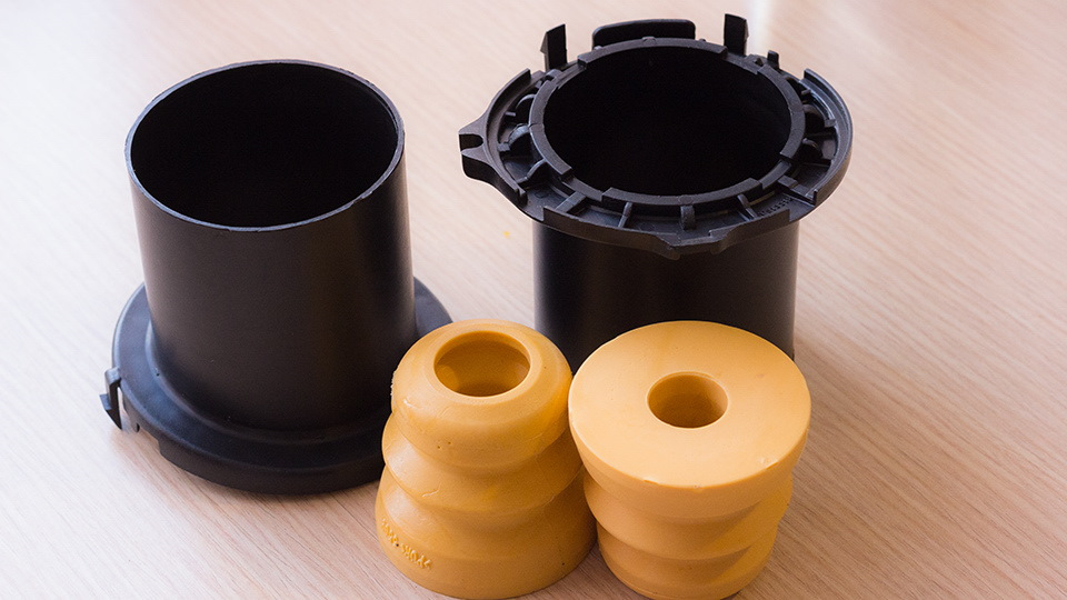

Защитный комплект KYB 910063 1 шт

Это каяба Индонезия?
не помню, честно говоря
RainbowZ
kyb.ru
может тут что прояснишь?
kyb.ru/support/online-cat…&model=Lacetti&catalog=EU
Как показали себя запчасти? И стоит ли менять опору амортизатора 96498781, просто не понимаю что с ней может случиться?
все нормально. Обычно опора проседает и становится ниже. Отбойник я бы рекоменуют подрезать на 1/3
