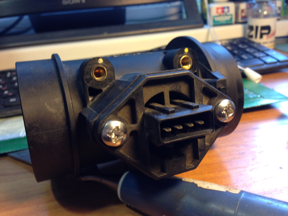

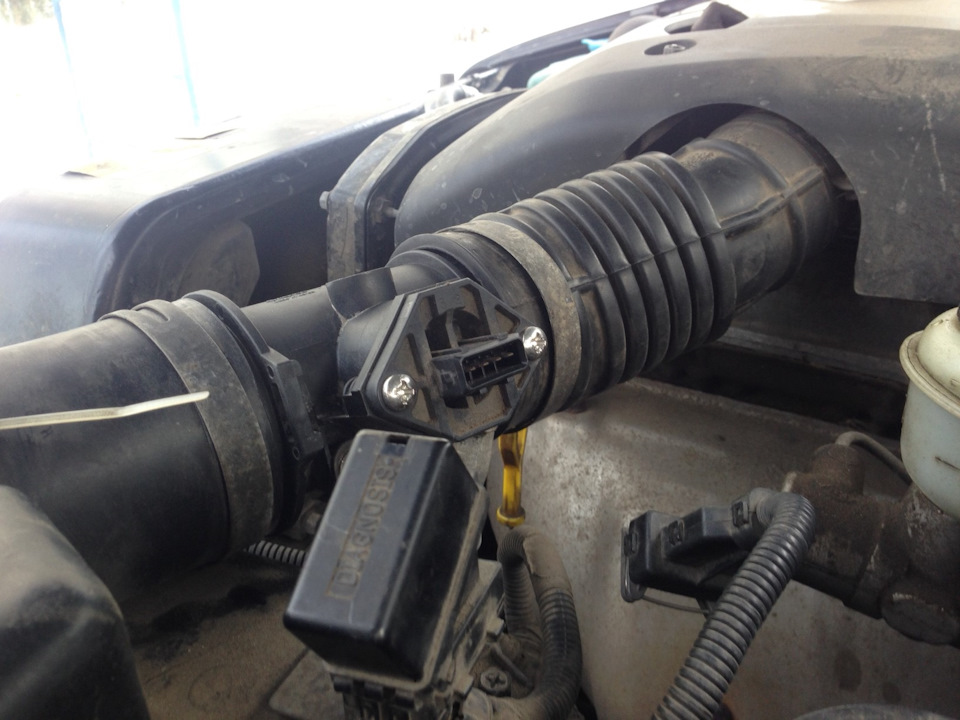

Но ДМРВ китайский пришел без крепления к кронштейну… Не есть хорошо, так как он висит свободно и его трясет через гофру от двигателя.
Сегодня поменял корпуса для проверки и промыл родной.
И так, снят минус с аккума и китайский ДМРВ который недавно был поставлен.
Перекинуты корпуса у дМРВ.
1. Ставлю промытый родной ДМРВ в китайском корпусе — минусовую подключаю, завожу, машина в адеквате, все мягко без потряхиваний. Ни каких нареканий.
Скрепка в диагностике молчит — ошибок нет.
Снимаю минусовую клемму, вынимаю родного…
2. Ставлю китайца в родном корпусе — минус включен, завожу, машина так же в адеквате, ни каких изменений по сравнению с родным. Опять скрепку в диагностику… ошибок нет.
Делаю четыре вывода.
1. 36 ошибка на "скрепке" — менять бензонасос.
2. Китайский бензонасос Бош ни чем не хуже родного, но в три раза дешевле (566 против 2300 рублей).
3. Китайский ДМРВ с Али за 1300 рублей работает отлично.
4. Если и был ДМРВ, то промывка в изопропаноле без физического воздействия приводит датчик в норму.
В итоге вернул родной промытый датчик в родной корпус, все работает штатно, ошибок нет.

Я промывал просто замочив в изопропаноле сам датчик предварительно вынув его из корпуса. Специальной какой то химии не использовал.
спасибо
Можно ссылку на китайский дмрв?
ru.aliexpress.com/item/Sa…=2114.13010608.0.0.Yg8gTH
Только мне пришел без отверстий для крепления, лучше с продавцом обговорить этот момент, что бы корпуса не менять потом.
