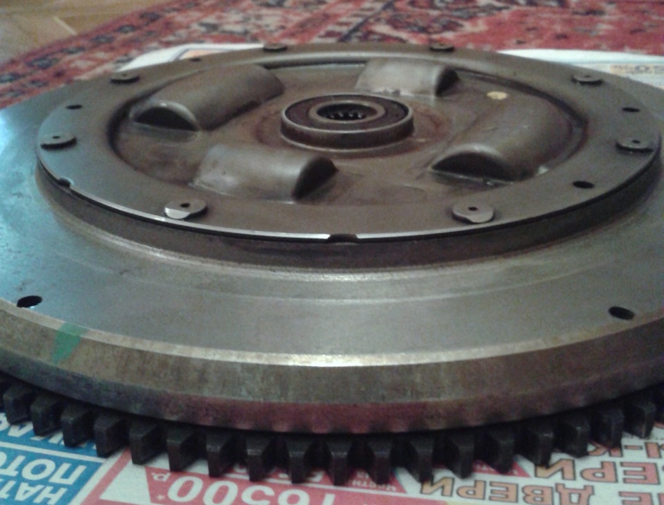

Вес стокового моховика без венца 7.55кг, после обработки 5.85кг. Разница 1.7кг.
СТАДИЯ 2. Скинули до 4.85кг. Разница от стока -2.7кг. -35% от массы. Фото не сделал, пометил на фотки белым(последная).
ИТОГ: Маховик уже стоит на тачки. Который стоял на авто конструктивно отличается( вес их вроде одинаков). Машина гораздо резвее поехала, обороты набирает мгновенно. Побочных нарушений не выявлено!
Комментарии 9
Привет! После облегчения точно ни каких побочных эффектов не выявлено? ХХ в норме, скачков нет? Просто я тоже задумался над данной процедурой. Стоит оно того?
Привет. Холостые норм. По началу чувствовалась резвость счас нет. На педаль газа на хх отзывается очень резко! Точи как можно больше!
Планируешь еще облегчать маховик или считаешь что этого достаточно?
снято по максимум. -100гр это максимум что осталось.
Облегченный маховик, не позволяет ли тачке быстрее заглохнуть при падении оборотов или их недостатке ?
Нет. Выходит на макс обороты быстрей. Холостой ход в норме.
