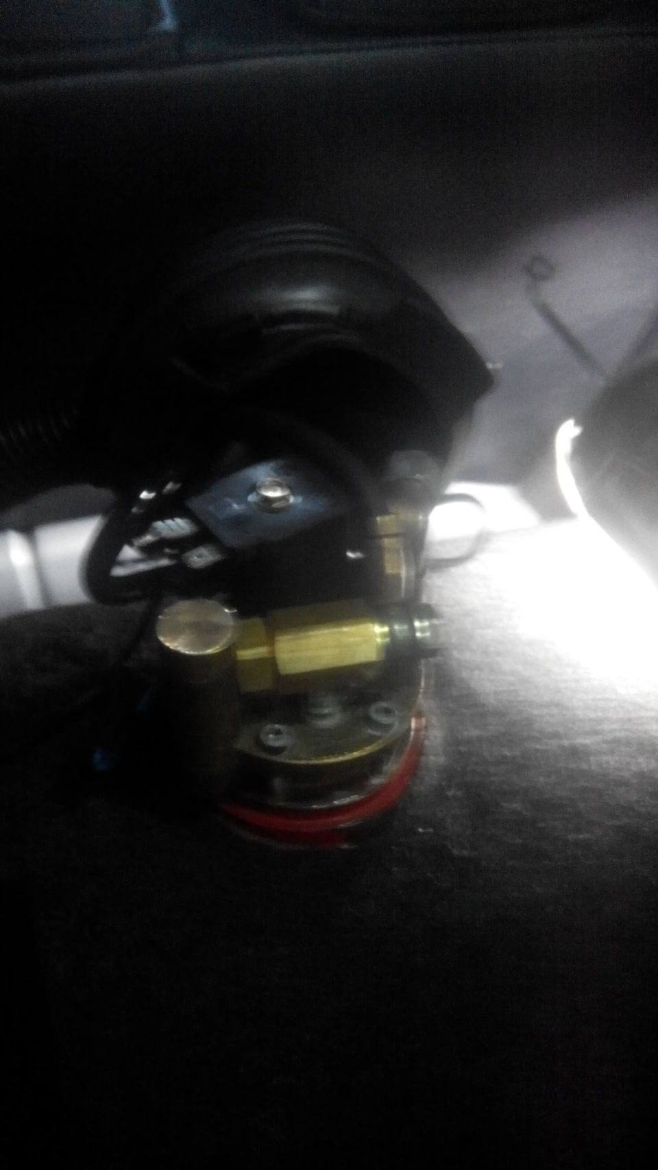

Может кому интересно будет о моем первом опыте слива 100 литров газа из баллона. В очередной раз сгорел насос. До этого спускали бак мне за 3000-5000 рублей. В этот раз приехав в академию гбо в люберцах мне отказались спускать газ даже если их сотрудник поедет со мной за город в безлюдное место. По моей просьбе сняли все патрубки.
Затем я выехал за город, вытащил баллон на улицу из машины. Подключил провода к реле, ушел на безопасное расстояние всей длины кабеля и смотрел долго как газ выходит. Через час все выходить перестало.

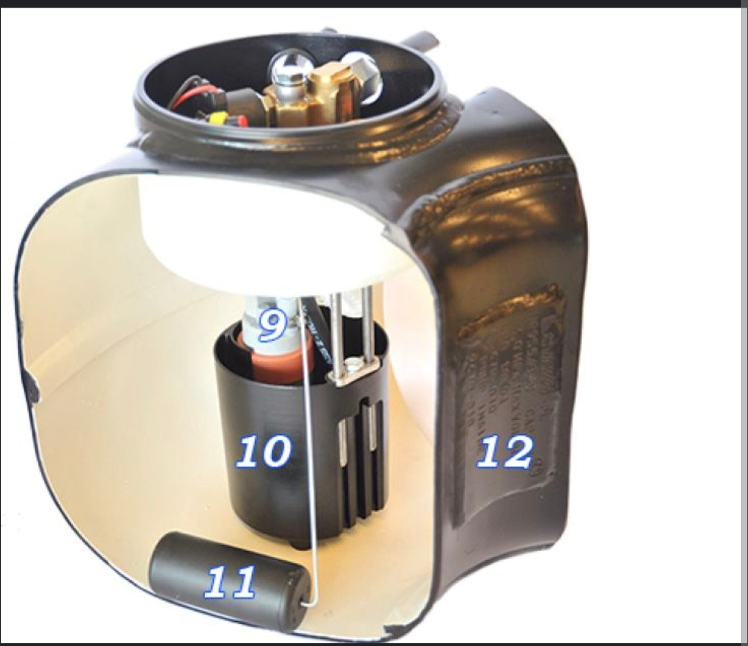

А что он дает, какие плюсы?отличия от 4го, если несложно?
Отсутствие редуктора. Впрыск жидкой фазы прямо в форсунки
ChemistIrk
А также нет необходимости врезывать в контур охлаждения мотора дополнителную рубашку обогрева редуктора так как его нет, нет разницы работы двигателя при переключении с газа на бензин или наоборот, кроме как расхода газа посравнению с бензом
В гбо есть насос?или только в 5 поколении?
Только 5 поколение vialle
И в 6 тоже
Не понял для чего нужно было газ спускать? И 5 поколение насколько я наслышен не для россии пока
Вы невнимательны. Я же написал для чего спускал: чтобы залезть в баллон. Много лет в России продаётся 5 поколение, виалле. А где такое вообще говорят?

еще оцепление забыл сделать))))) и рядом свечу накаливания ))))) на тот же акум))))
Я думал провода будут сюда подключены😂😂😂.
