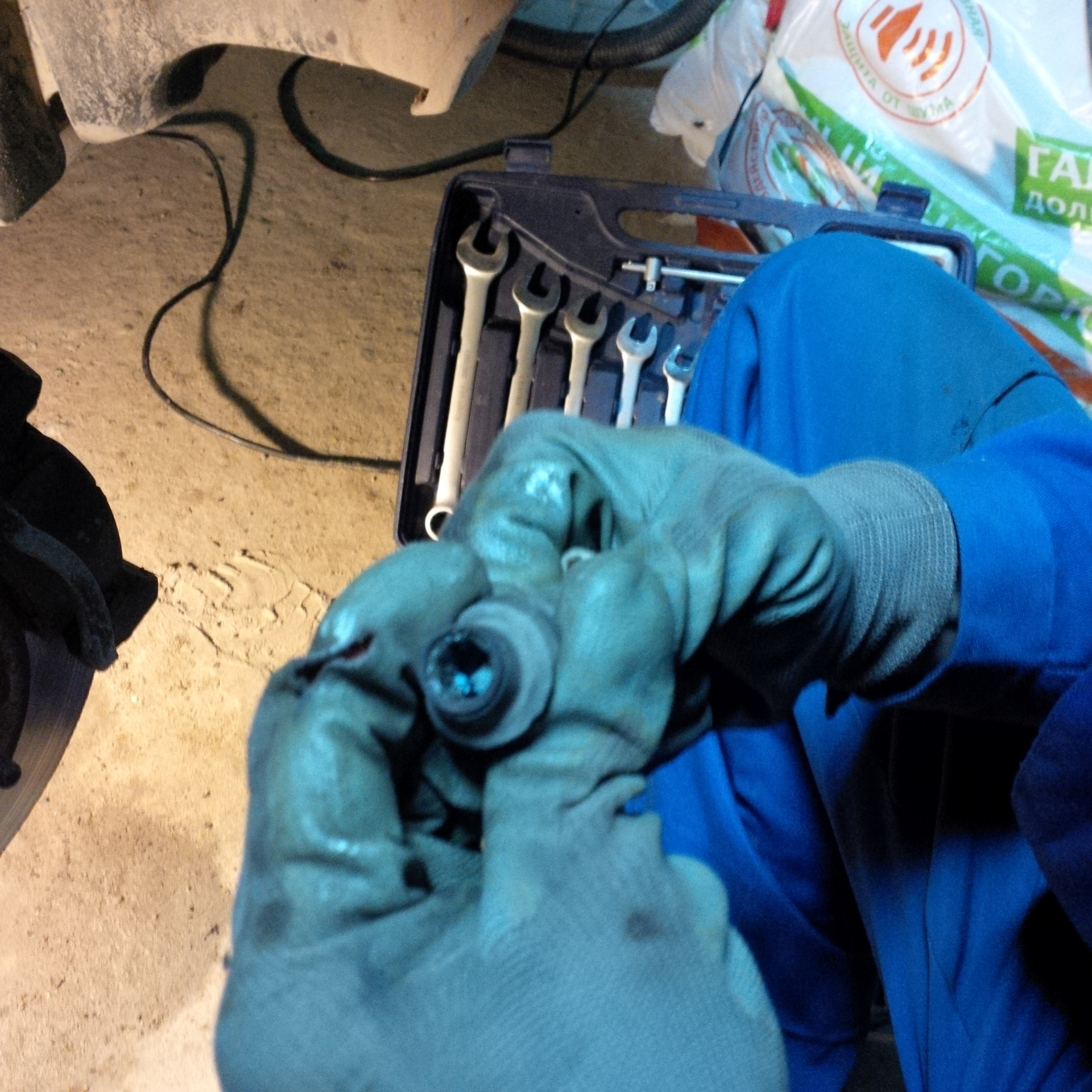

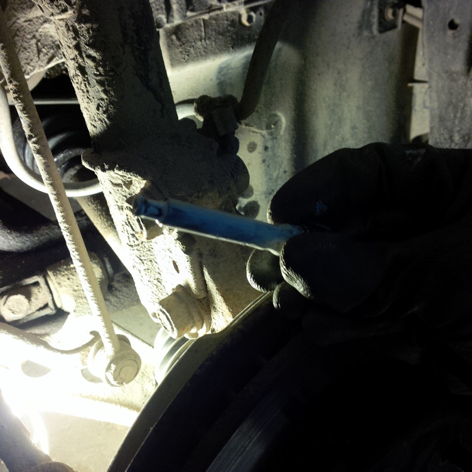

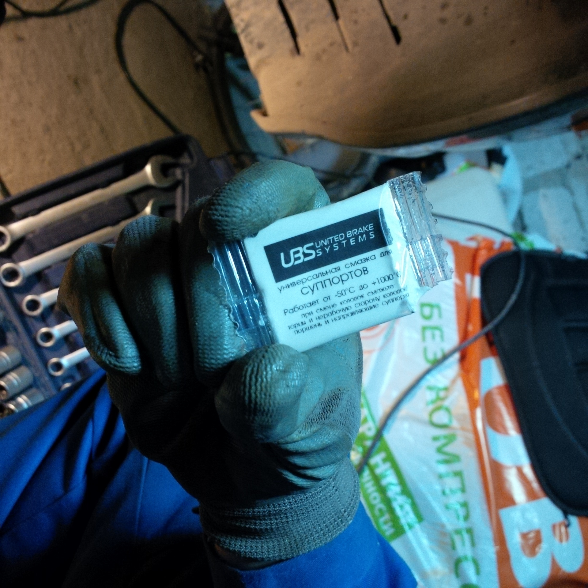

Скинул передние колеса, чтоб заменить смазку в направляющих тормозной системы.
Владельцы данных авто, совет- делайте эту процедуру хотя-бы раз в год.

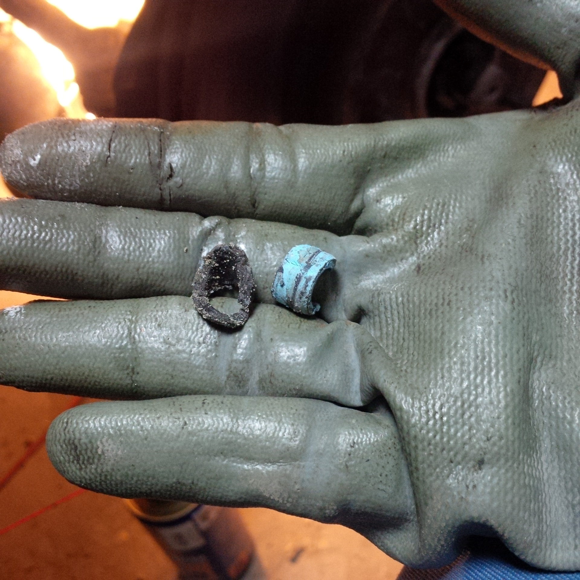

На направляшках передних колёс резинка раскрошилась, да и хер с ней, не знаю зачем она там вообще была.

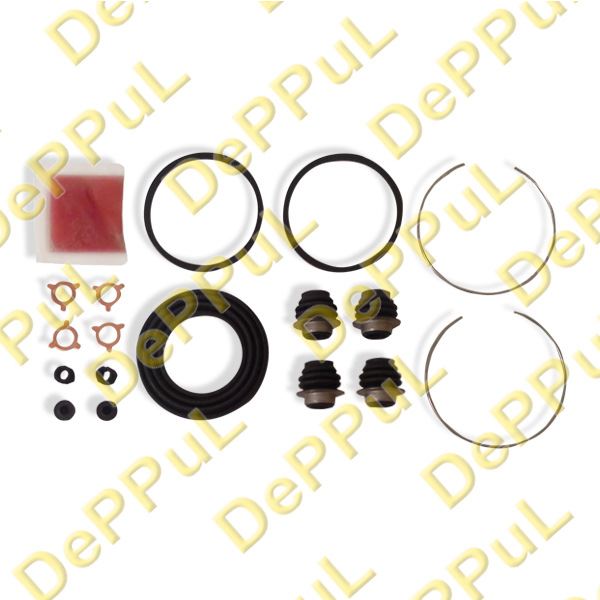

Себе взял ремкомплект Deppul, на ощупь качество резины не плохое, в комплекте на 2 передних колеса. По деньгам вышло 700р.
А что входит в комплект?
Резинка на направляющем стержне суппорта? Так без неё эта направляющая сразу закорродирует, а на остатки медной смазки сядет песок и грязь, суппорт заклинит. Проходил это лет 20 назад на девятке, 10 км МКАД- полный бак и раскаленный, красный диск…
Да нет, он говорит про резинку одевающуюся на кончик верхней направляющей. Много терли за это чудо инженерной мысли. Кто говорит что она нужна для плавности вылета суппорта, кто говорит что для герметичности смазки, кому то она нужна в качестве демпфера ударов, мнений много. У меня тоже одна порвана, сам виноват. Без нее направляшка ходит в посадочном месте как йух в стакане, но звона на кочках нет. Без нее коррозировать и закисать ничего не буде, если пыльники направляющих в порядке. Просто работать суппорт будет несколько иначе, не так как задумывалось. Хорошо напомнили. Заказал парочку себе, при замене зимы на лето буду смазывать, заодно и поменяю. Парт номер для заказа 47769-33020

ну да, когда впервые делал эту процедуру, заметил, что на одном колесе уже не было этой резинки, так и езжу. ничего не меняется.
Должна быть! Цена вопроса 30 рублей.
будет)) только не 30 рублей, а надо бы полный ремкомплект всех тормозилок. на поршне пыльник тоже не очень.
Они в ремкомплект передний входят или нет я не знаю. Помоему нет. Может кто нить недавно перебирал передние суппорта, дык сейчас отпишутся. Я обычно смазываю направляющие при смене колес. Получается два раза в год. И то, каждый раз закисают того и гляди встанут колом. Передние пыльники поршня у самого уже наладом дышат. Стоят в дрлгосрочном плане на замену. Но дорого блин ремкомплект стоит, аж до слез))))
Подождите КА, код 04479-33130 ремкомлект суппорта? 2004 рублика, это оно? По сути, код указан для комплекта из двух колёс, а по факту на одну сторону? Так это даром, если сравнивать с мерседесовскими r-classe, ML, GL…
Да, он. Но только ремкомплект суппорта, идет на две стороны, т.е на оба передних. Может конечно по сравнению с ML, GL и не дорого, но до подоражания он был доступнее. И да, я проверил, в состав ремкомплекта, уплотнители направляющих не входят.
Комплектность ремкомплектов неоригинал очень различна, просто на удивление, вкладывают сколько хотят и что хотят. Подозреваю, что сидит какой то менеджер по закупкам и подбирает по своему усмотрению. А потом резинки не встают, как надо и прочая.
