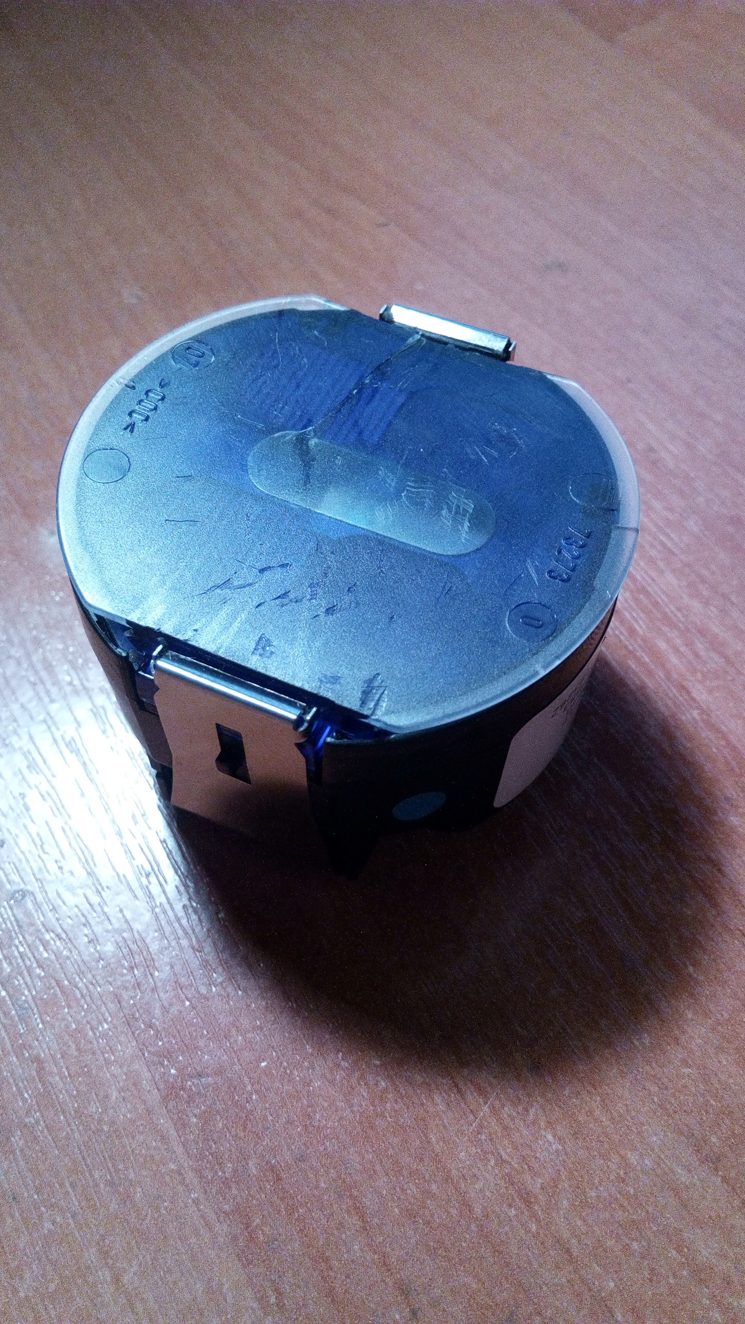

Недавно заменил лобовое стекло (Spektr 5684AGNGY, Россия), какое было у них в наличие (делал на авторынке Эверест, находятся на стоянке самого рынка). Вклеили очень не профессионально, линзу датчика поломали, потом залили все прозрачным герметиком и вклеили к стеклу, естественно даже и не думал об этом. У ребят за день очень много машин проходит и не было сомнений в их профессионализме, тем более обратился к ним по советам знакомых. Стекло все было в остатках клея и герметика, как снаружи стекла, так и внутри. В общем когда подошел к своей машине на их стоянке, настроение упало на 0.
Понял, что что-то с датчиком при первых же осадках. Зеркало рекомендовали установить спустя 3 дня. Очень удивился, но решил так и сделать, при первой же попытке алюминиевый держатель отвалился. Приклеили так же на герметик. Заипался потом вычищать весь герметик со стекла. Да и до сих пор оттираю по чуть-чуть.
Нашел новую наклейку от шерхана там же на авторынке (цена за наклейку 200р!).
Заказал спец клей для вклейки зеркала, акриловый скотч под форму линзы датчика, ну и дальше все как по инструкции. Если бы скотч не спас, то пришлось бы заказывать новую линзу.
PMA TOOLS 13360181 только скотч (200р)
PMA TOOLS 133601373 линза со скотчем (1400р)
Abro RV495 Жидкость клей для зеркала (100р)
стекло и чудо вклейка за 3000р, сделали какую то скидку.
Датчик заработал как надо. Само стекло ничего не искажает. Качество вполне нормальное. Разница с родным, что стояло — огромная, при солнце уже не возможно было ездить, от сколов отражался свет. Спустя некоторое время, поездив пару дней с приведенным в порядок стеклом и настроением ощутил как же хорошо все видно.

А ты ставил обратно такое пошкрябанное стекло как у тебя на фото? Моё само не в лучшем виде, поэтому думаю будет ли работать со старым или обязательно новое надо.
Поставил это же, все работает, как и должно. Акриловый скотч плотно прилегает к линзе и не видно, что она треснута. При следующей замене стекла конечно уже возьму новую линзу
Как снять датчик аккуратно чтоб ничего не сломать. я тоже себе менял лобовуху у аналогичных мастеров блин… "Субиристам" видимо везёт на рукожопых мастеров. так вот они тоже чё-то сделали с датчиком… Не чётко видит дождь. точнее когда видит когда нет … Стоит его плотнее прижать к стеклу сразу все видит чётко. Но поездишь и опять все повторяется. опять дождь опять прижать к стеклу надо. хочу снять датчик и на что- нибудь приклеить. подскажите на что приклеить?
Аккуратно отцепить корпус дачика с защелок от линзы, ну так надо было делать в моем случае. Линзу срезать от стекла, старый скотч или клей удалить. Крепить на прозрачный акриловый двусторонний скотч, либо искать код для заказа по форме линзы, либо искать универсальный что то

Заехал туда же, но были другие ребята, и спросил у них есть ли у них спецклей для линзы, они так друг на друга посмотрели) В общем как они сказали на лансеры спецклей не используется, там простой скотч по форме датчика, название вроде было sailing, при мне же отсоединили линзу со старым скотчем) Заклеили отлично, все чисто, ничего не отваливается

А зачем эту лапу клеить?
Там за ней датчик вызова со светодиодом, без нее духсторонний скотч и внутренности датчика как то не очень смотрятся
