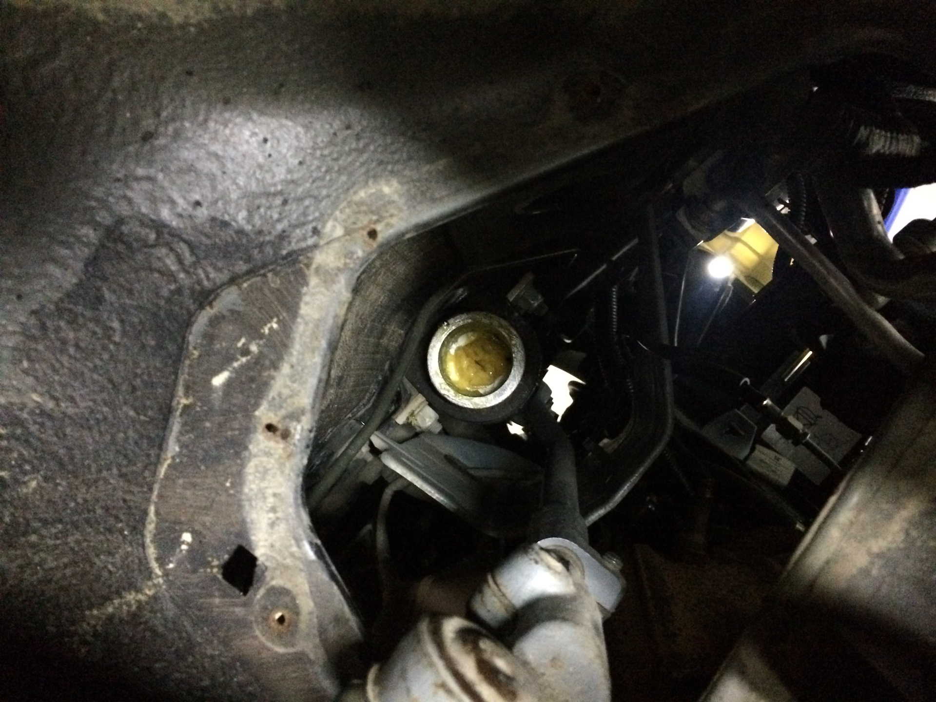

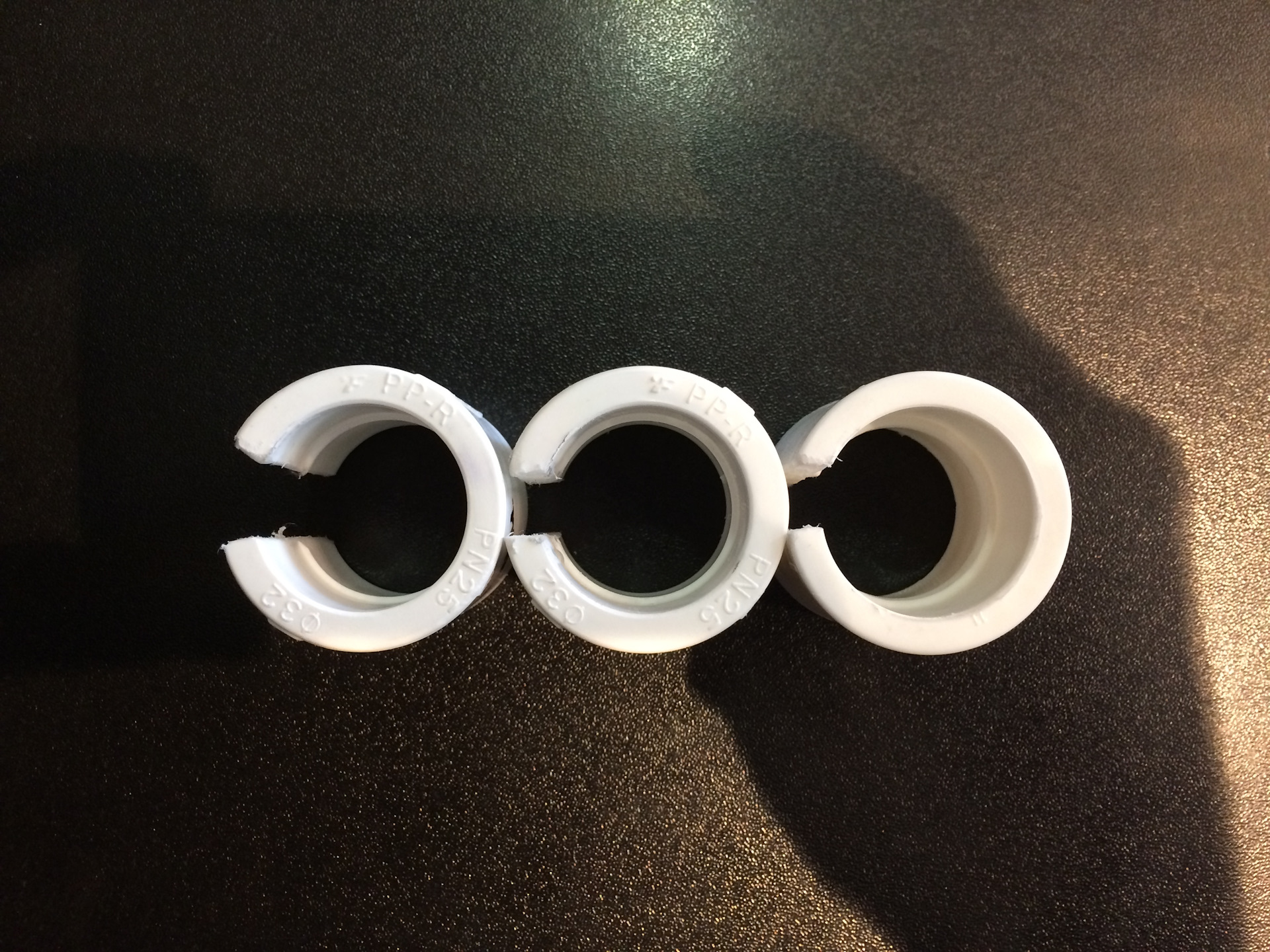

На просторах DRIVE 2 наткнулся как другие с помощью пластиковой втулки на 32 мм, уменьшают стуки в рулевой рейки.
Решил сделать и себе. На моей стуков как таковых не было, только на частых, мелких ямках как по брусчатке.
Купил три втулки, сделал прорез по 8мм, 9мм и 10мм и пошёл вставлять.
Снимаем пыльник с рулевой рейки со стороны пассажира и вставляем. можно саму втулку сжать с помощью пластикового хомута. Так легче будет.
Так же набиваем смазку, чем больше, тем лучше.
Сначала я вставил 10мм и 9мм. Проехал попробовал, ощутил маленькое сопротивление на руле при повороте влево. Думал показалось. Поехал на трассу, и правда получилось, что возвратного движения руля практически нет. Приехал обратно, и вытащил последнюю, а одну так там и оставил. Поехал тестить дальше и всё было отлично. Возвратное движение руля как и было изначально, по мелким ямкам и щебню стуков нет.
Всем советую. По времени мин 15.
У кого будут вопросы, спрашивайте)

а вот это действительно работает.Рейка затихла.
Она у меня особо и не стучала, но по мелкому щебню, мелким частым ямкам типо брусчатки, ехать стало приятней. Всё тихо)))
у меня стучала.Подтяжка давала лишь закусывание рейки, да и за усы когда ее трясешь, люфт вала был, втулку забил туда-красота!Только карданчик мать его запарил.Уже поставил обрезанный от 10ки, хватило на 20тыс, стала люфтить крестовина.На досуге подожму струбциной его нафиг))

А от чего эта втулка и какие у нее размеры?
Это втулка для спайки труб. сантехническая. Диаметр 32мм.

А какой смазкой набивал?
Литолом)
Ставится новая тарельчатая шайба SS20 в замен штатной. Можно поставить не снимая рейки из салона. Родная расправляется и появляется стук. А с этим, , колхозом" может получится не очень хорошо в дороге, из-за этого может подклинить руль, когда эта втулка начнёт уходить в сторону. Или многие думаю, что те, кто проектировал эту рейку, на столько туп.
хммм НИ ЧЕГО НЕ ЗАКЛИНИТ! максимум в пыльник выдавит и то это вряд ли. И то что ты написал о ss20, уже давно сделано.www.drive2.ru/l/8521534/
Кто хочет тот и делает. Это каждого своё дело. И колхозом назвать это ни как не могу, так как в теории система работы рулевой рейки, в правой стороне ни имеет ни одной демпфирующей втулки. Только в центре и слева. И эта доработка реально работает и выполняет свою функцию.
Насчёт колхоза я может погорячился. А втулка в рейке стоит, и она есть в рем комлекте. Но чтобы её поменять, надо перибирать рейку.
Да всё верно она там стоит, но стоит ближе к центру. Соответственно справой стороны демпфирующего ничего нет, поэтому этот вариант внедрения этой втулки неплох, быстр и не сложный.

Получается только одну втулку со стороны пассажира засунуть и все?
Да, можно только одну.
Значит у тебя их две там? Втулки, это получается как опорой она служит?
Нет, я написал что изначально поставил две, потом одну убрал. Да она работает как дополнительный демпфер глушения колебаний.

А как далеко проталкивать?
Если две будешь ставить, то прям заподлицо с корпусом рулевой рейки ставь, одну загоняешь следом вторую и ровняй по корпусу рулевой.
А если одну, то примерно на 5-6см в глубину.
Так какую ты там оставил 9мм?
блин забыл указать в описании 10мм оставил там.
Ты только с боку отпилил 10мм по внутреннему диаметру ниче не пилил?чем забивал в рулевую?или от руки зашло?
Только с боку пилил. Внутри диаметр не менял. Отверткой чуть простукивал она хорошо заходит) Главное смажь хорошо.

Подскажи, где можно купить эти втулки?
В любом магазине сантехники и пластиковых труб. Называется она Муфта спайки труб на 32мм. Может чуть не так название, но продавцы поймут.)
