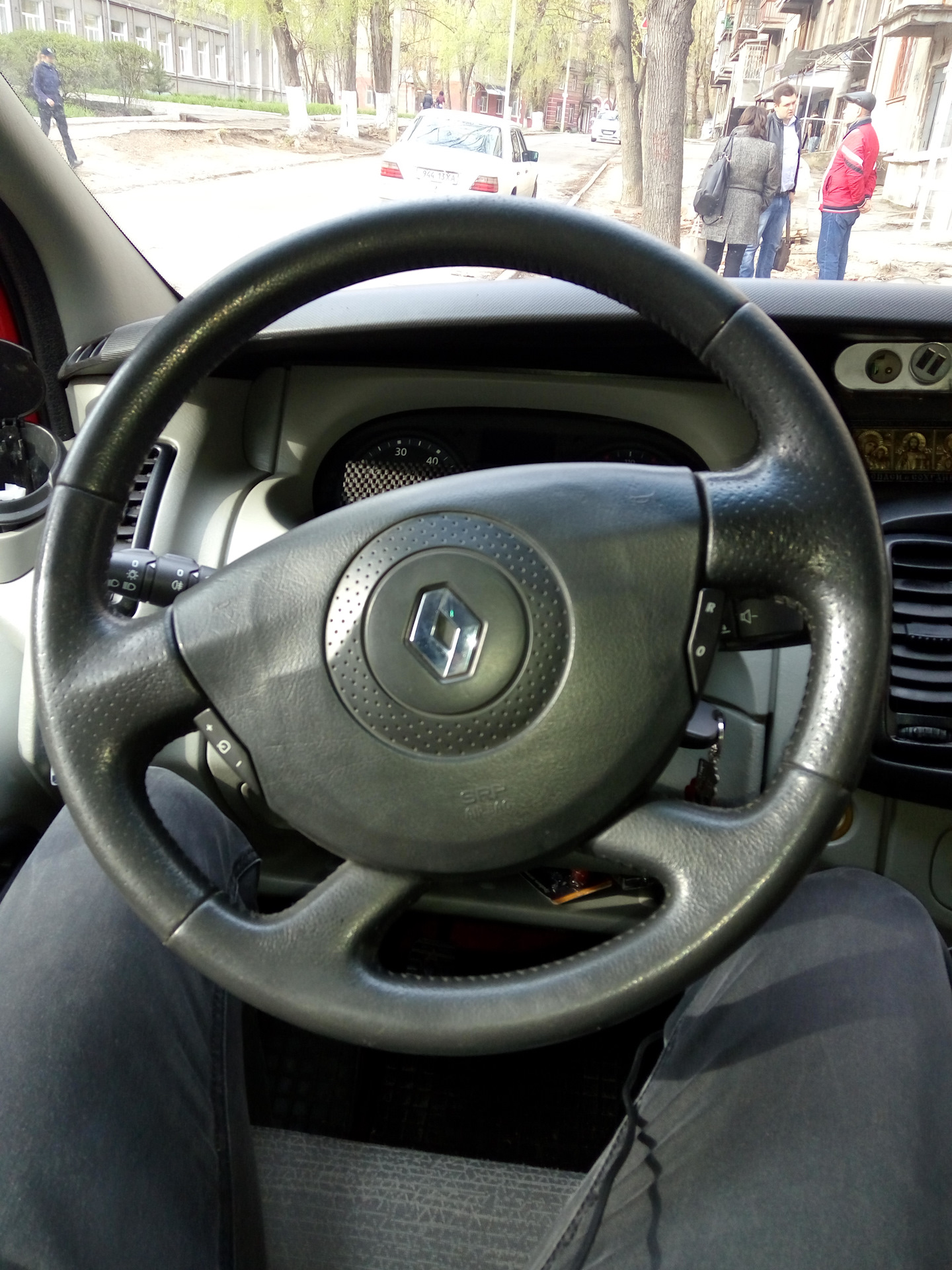

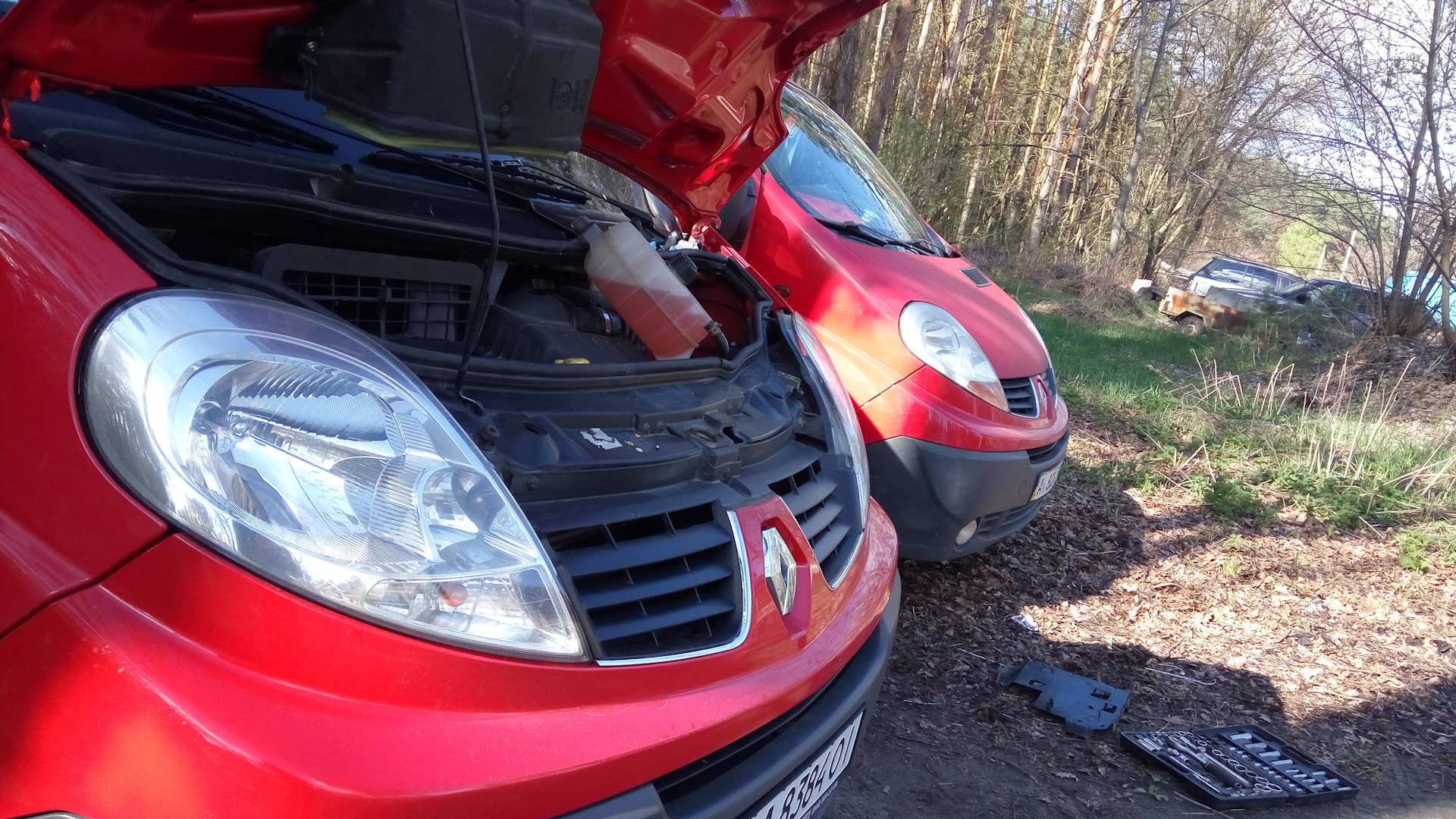

Всем привет, мысли об установке круиза появились давно, проехав с Вецлара до Кракова, правая нога давала о себе знать, и вот спустя какое то время я решился, созвонились с Сергеем, договорились о встрече, проморочившись с 9:00 до 17:00, руль заменен, поставили с Вел Сатиса ( очень удобный рулец, рекомендую, намного лучше лежит в руке) с кнопками круиза, установлены все необходимые гаджеты, не буду описывать что и где ставилось, это хлеб ребят, активировали, клип видит все, тест и ничего, ЛИМИТЕР работает и все, было сделано много манипуляций, привлекали Володю Вектра20, но к сожалению чуда не произошло, но ещё не всё, руки мы не опустили, далее будет…

Я победил это чудо. Кроме проводов с кнопками, а это лишь 5% работы … далее танцы с бубном у электриков .
Надо менять прошивку эбу на круизную + вносить корректировку ( мне пришлось ) по соотношению оборотов к скорости ( не все скорости комп видел + выдавал ошибку ) .
