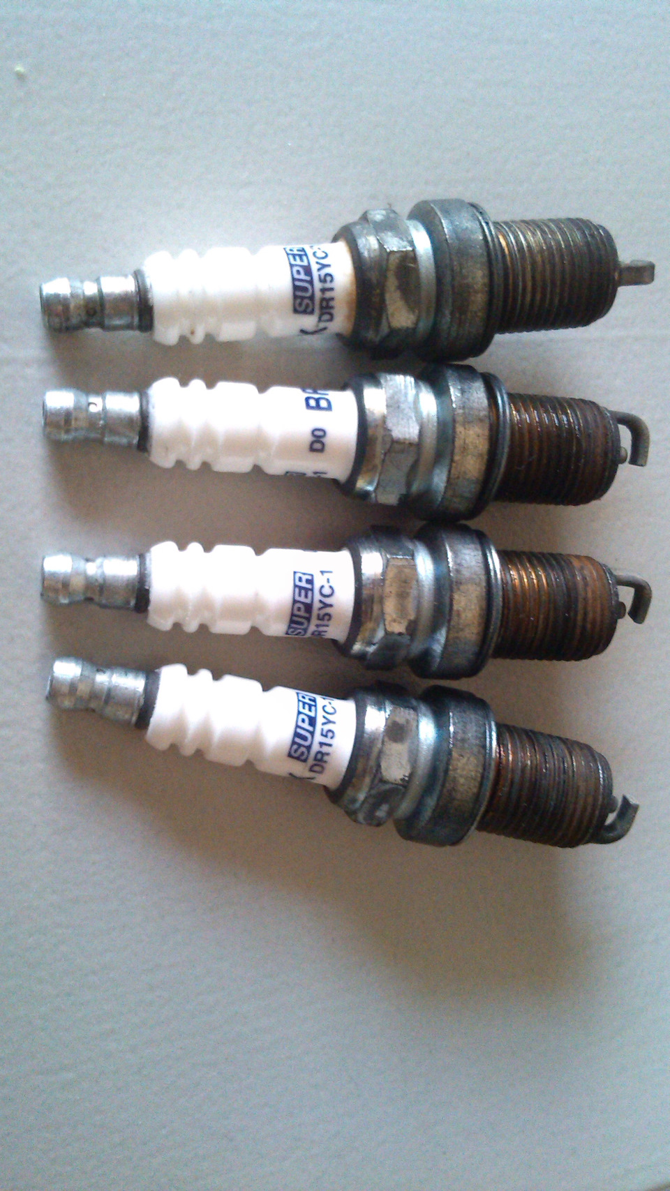

Далее поменяли свечи. Родные оказались Brisk DR15YC-1. По внешнему виду 3 штуки вроде ничего, у одной небольшой оранжевый налет на изоляторе. Будут ездить в багажнике в качестве запасных на всякий случай. 37 тыщ отходили, 7 лет отстояли, хватит наверно.

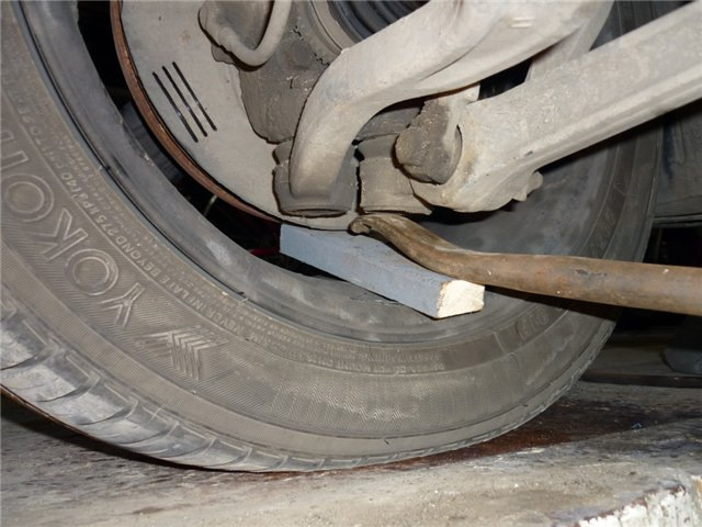

Смотрели подвеску. Что-то стучит справа спереди. Мастер утверждал, что все в норме. Опорники изношены, но еще послужат. Все резинки-пыльники целые, ничего не болтается. А что стучит тогда на поворотах и сильных неровностях? Шумит задний правый ступичник. Как раз там у меня катается мятое зимнее колесо. На скорости до 60-70 км/ч вибрации не ощущались, а зимой по городу больше не поедешь, поэтому катать литье не хочется (жаба), но вот ступичник издыхает именно там…

Один щелчок ручника — не мало? Стучать может шаровая. Если осмотр делали на подъемнике, то ее не обнаружишь.
На подъемнике. Вот например резко руль вправо дергаешь — щелк. Влево также — тихо.
Лежачий чуть быстрее обычного проехал, вверх-вниз-щелк. Я почему то на опорник грешил. Но говорят — походит еще. Пыльники все целые, в том числе и на шаровых…
Совсем сегодня с утра этот стук замучал. На любой неровности отдавал. Поехал в другой сервис. Нашли таки зловреда — правый опорник приказал долго жить. :) Главное теперь снова тихо и мягко!
