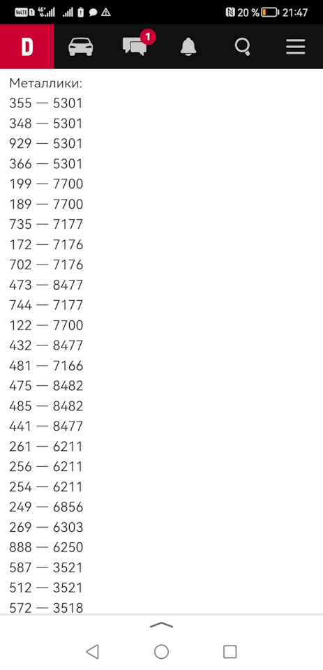

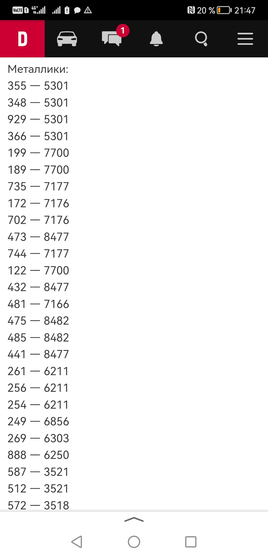

Под капотом на шильдике 744м… (Brilliant Silver Metallic) вот я так понимаю база кузова к примеру -(autosklad.net/p35867063-avto-kraska-avtoemal.html)
Вопрос в следующем… Код цвета листвы как узнать? Может подскажет кто…

цвет листвы № 7181 stratus grey
7177 stratusgrau

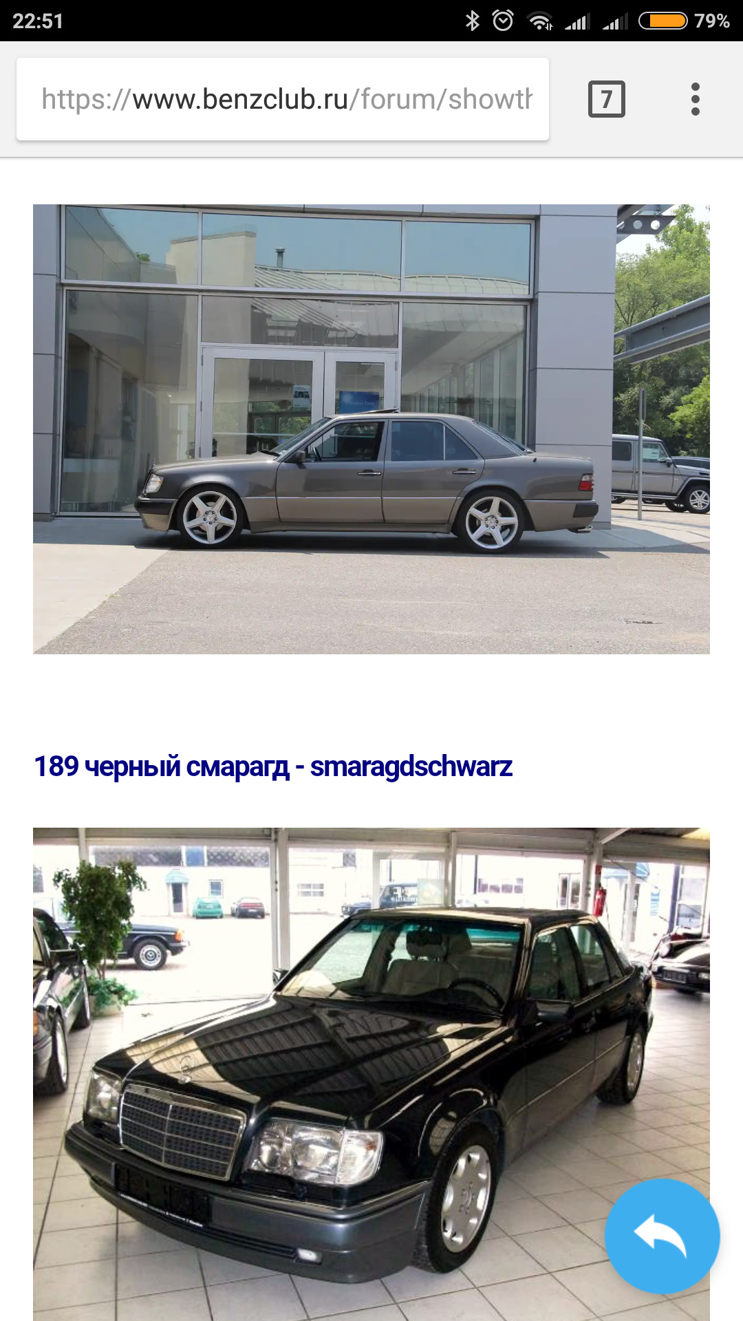

benzclub.ru/forum/showthread.php?t=231627

Не уверен на счет 7181, да в такой красили, но действительно очень серый. Не могу по быстрому найти тот номер в который красил свою листву

Пластик 7177 stratusgrau
В моей комплектации выдает именно 7181
Когда я красил, то скачал программу по подбору колера шпиц хеккир. Так вот там для 744 краски выдаёт несколько вариантов, в том числе 7181и 7177. Себе пластик красил 7177, и получилось как у всех, сочетание цветов. В том числе как на твоём фото. А вот 7181мне кажется на заводе красят все-же к чёрным машинам. Попробую найти фото…

На свой серебристый купил 7181 оказалось слишком темный теперь буду покупать 7177
Да, он ещё и коричневый слегка. У меня 7177 и всё шикарно. Сейчас вот подбираю правильный оттенок для решётки авангард

согласно елкатсу вот вам цвет листвы NO.7181 ATLAS GREY, для номера краски кузова 744, 752 . Но для листвы необходим матовый лак.
