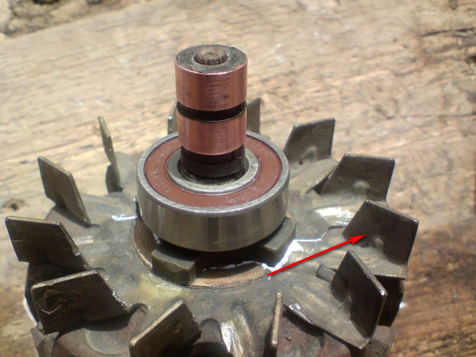

Вскрытие показало обыденные проблемы. В подшипнике LSA, большой который, рассыпался сепаратор, и шарики скатывались друг к другу, второй подшипник в идеале, но раз делать ревизию, то менять оба. Реле зарядки еще в хорошей форме, и что с нагрузкой, что без, всегда дает заряд 14.4-14.2.
После сборки я проездил 2 недели, пока в очередной раз не услышал странный вой из-под капота, на ХХ пропала зарядка, при повышении оборотов она появлялась, генератор был горячий как сковорода. По всем признакам — это умер диодный мост и это не сильно огорчало меня, кроме как финансовых затрат. Там делов то: гену снял, старый диодный мост выкинул, новый поставил и снова в бой! А не тут то было!

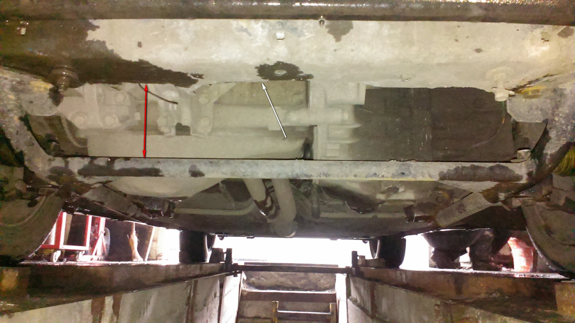

Как я писал выше, что у кого шеснаревые моторы, генератор снимают через низ, но я ведь поставил подрамник, и поперечина, которая стягивает крабы между собой, находится именно в том месте, где я вынимаю генератор. В общем как я не старался найти место, через которое можно просунуть гену на свободу — я не нашел. Варианта 2: или откручивать крепления подрамника и опуская его, пытаться просунуть гену, или взять молоток и подстучать буквально 5 мм чтобы попытаться вынуть генератор. Я выбрал второй вариант: молотком пристучать местечко. При выборе первого варианта, пришлось бы откручивать 6 болтов на крабе, 2 болта рычагов, домкратить машину и только после этого опускать конструкцию, в общем затея не легкая.
Разбор генератора показал, что каким-то чудом оторвалась одна лопасть с охлаждения, она видимо попала куда не надо было, и спалила 1 выпрямительный диод.
Обратная сборка не заняла много времени. Теперь снова генератор в полном здравии, посмотрим как долго его хватит на этот раз! ;)

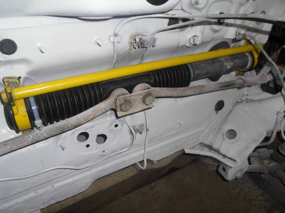

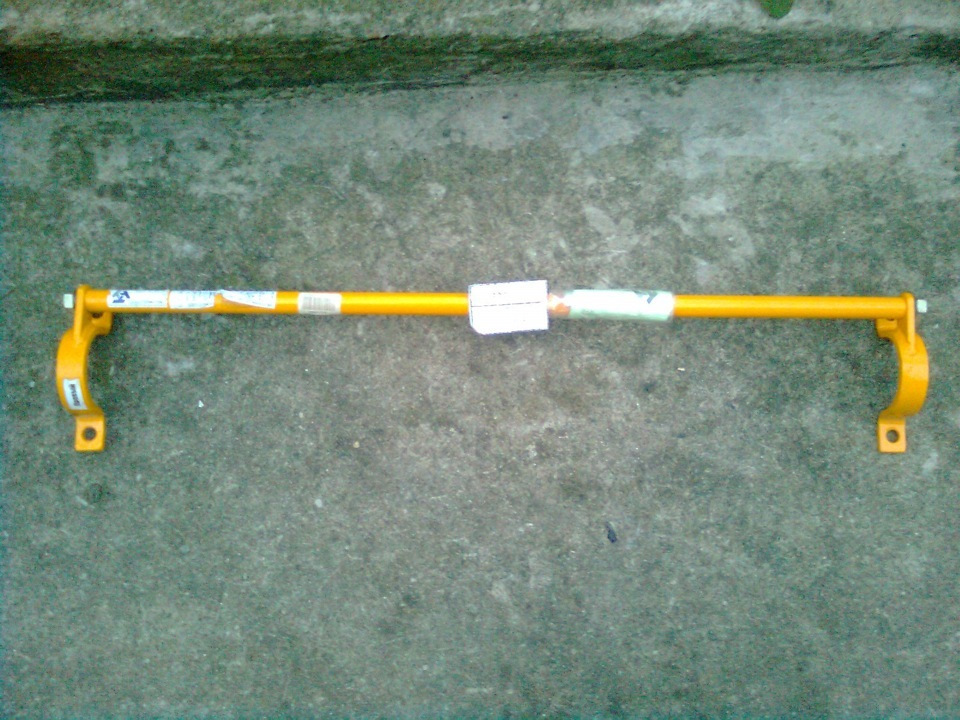

Так же пока машина была на ремонте, решил поставить УЩП — усилитель щитка передка, он давно лежал без дела, да и было интересно на себе проверить хвалебные обещания производителя.
Установка его тоже не без усилий обошлась. Во-первых хомуты рейки немного меньше чем заводские, и поэтому крайне тяжело одевались на шпильки, а вторая загвоздка — это поперечина, соединяющая скобы между собой. В моем случае она на 1 см была длиннее чем надо, и пришлось ножовкой укорачивать. Больше неожиданностей не было.
Как обещает производитель — то рулежка становится острее, меньше вибраций на руле, рейка не так будет "гулять" на своих креплениях.
На практике в моем случае никаких изменений я не обнаружил, специально и кренил машину в поворотах, и по гравию ездил быстрее чем надо, в общем старался в разных ездовых режимах найти хоть немного разницу, но ее не нашел.
Поэтому если вы задумаетесь ставить УЩП, то не ждите от этого изделия слишком много, его основная и очень важная польза, что если вдруг у вас оторвет крепление рейки с какой-либо стороны, то этот усилитель скорее всего позволит доехать до обочины, а не слететь в кювет.

Я на своем ушп тоже гдето 10мм спиливал, потому как он был изначально на 2110 с дополнительным креплением к балке.
Лучше бы демпфер поставил, больше толку бы было, а по запчастям кину номер в личку.

желтая железка это усилитель рейки?
дим, сними ее… лишний металолом… рейка сама по себе прочная… вот если бы эта железка была с завязкой на еще какую несущую часть кузова, тогда да…
не сниму )) это + к спорту ))
А я почувствовал эффект от ушп. Ты кстати не хочешь продать нижнюю распорку рычагов?
если тебе она надо — то забирай!
я ваааще не ощутил, но мне в личке написали что на зубиле эффекта почти нет, а на десятках есть )

Совершенно в дырочку) Посмотри конструкцию крепления рейки на 2108 и 2110, думаю, сразу все поймешь
обратил внимание, спасибо за совет )

Я и на своей "десятке" рестайлинговой не ощутил от растяжки на рычагах приход, а вот от ущп есть плюсик
может я не чувствую машину? ;))

Этот усилитель рулевой рейки — полный развод . У меня стоит с амортизатором.Тоже обрезал трубку (был дли нее)
Что он есть, что его нет. Зря выкинутые 1250 гр.(в моем случае)
солидарен с мнением! ;)
с амортизатором конечно не так ямы по рулю будут отдавать, но я не хочу колхозить далее этот узел
