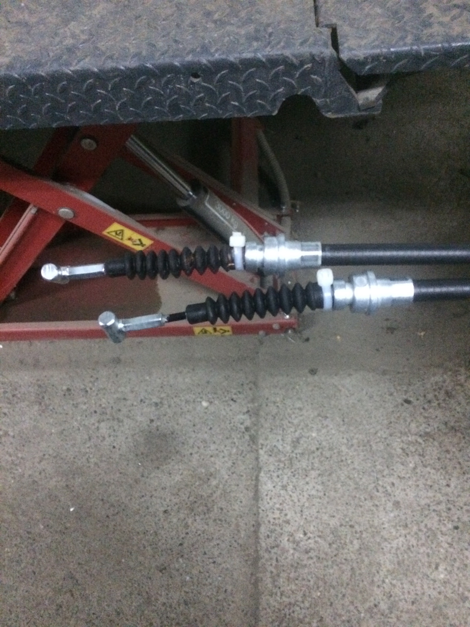

Сегодня речь пойдёт про очень с*к дорогие ( по моему мнению ) тросики ручника на Mazda 6 GH
Кратко — Оригинал стоит 5000р, более или менее нормальный оригинал 4000р, Вопрос ? 1000р тоже деньги ! Предположим что 1000р Мазда берёт чисто за эмблему на упаковке !
И так что мы имеем, отдал я 4000 рубасиков и ждал 1.5 недели, вот что пришло!
Красная цена этих Тросиков 1500р не более ! далее фото о качестве товара за 4000р
*Белые пластиковые стяжки это уже мой личный Кастом ))*
Установка … уххх, раз 25 я сказал "Лучше б я С*ка взял оригинал !"
Ну и что вы думаете, ?)) через 2 месяца эксплуатации они по разному натягивают суппорта ! Вот и весь итог экономии в 1000р !(

Менял зимой. Купил с разбора за 500 рублей, оказался почти новый- явно меняный, ибо на нём была наклейка с номером и названием магазина. Поменял сам часа за 2.
Старый начал замерзать, ибо пыльник порвался.
вот и у меня тоже — порвался пыльник на тросу и в морозы просто одна сторона закусывала … а в теплую погоду все ок …
тоже зимой стал закусывать правый суппорт, после разбора — вывод, что это тросик … менять лучше в комплекте, цена конечно кусается … но что делать менять придется …

это 2 длинных троса и 1 короткий ( потому что не оригинальные троса не входят в маленький трос, в плашку и приходиться растачивать !)

в комплекте должно быть два вида тросов — длинные и короткий .
