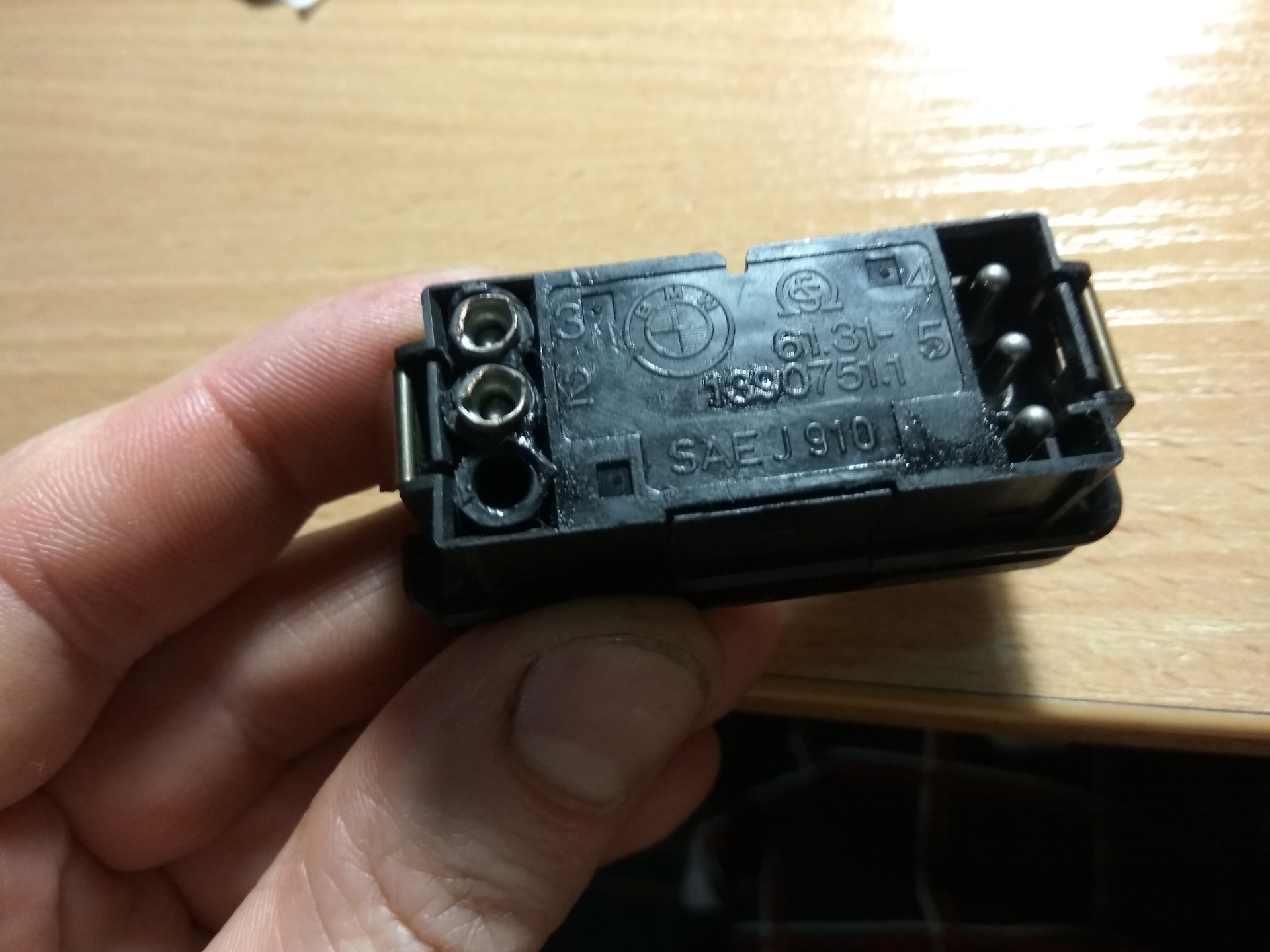

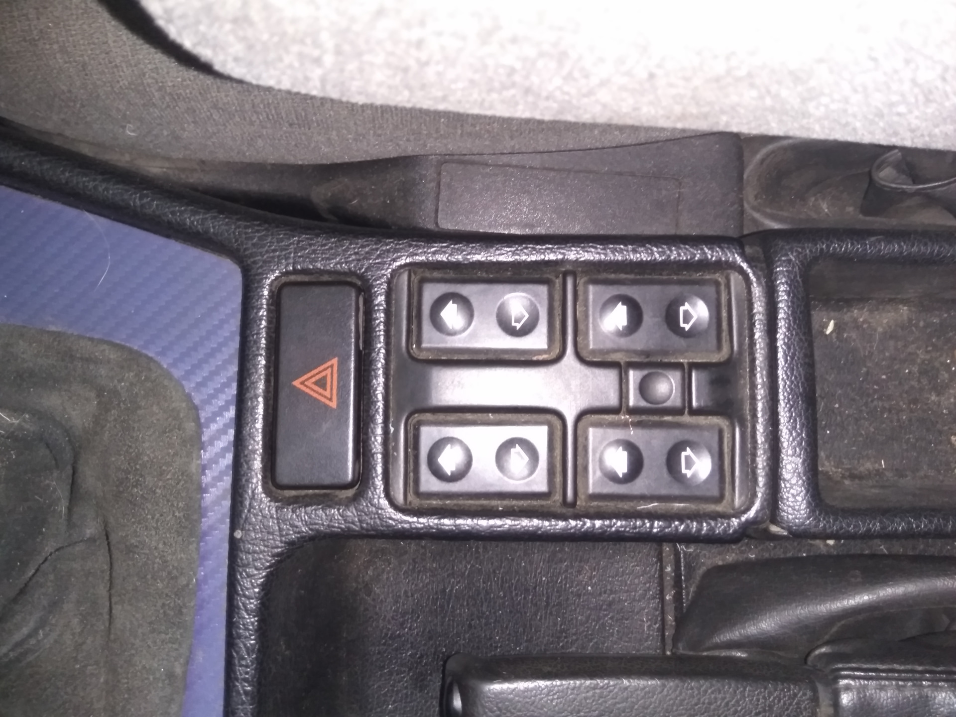

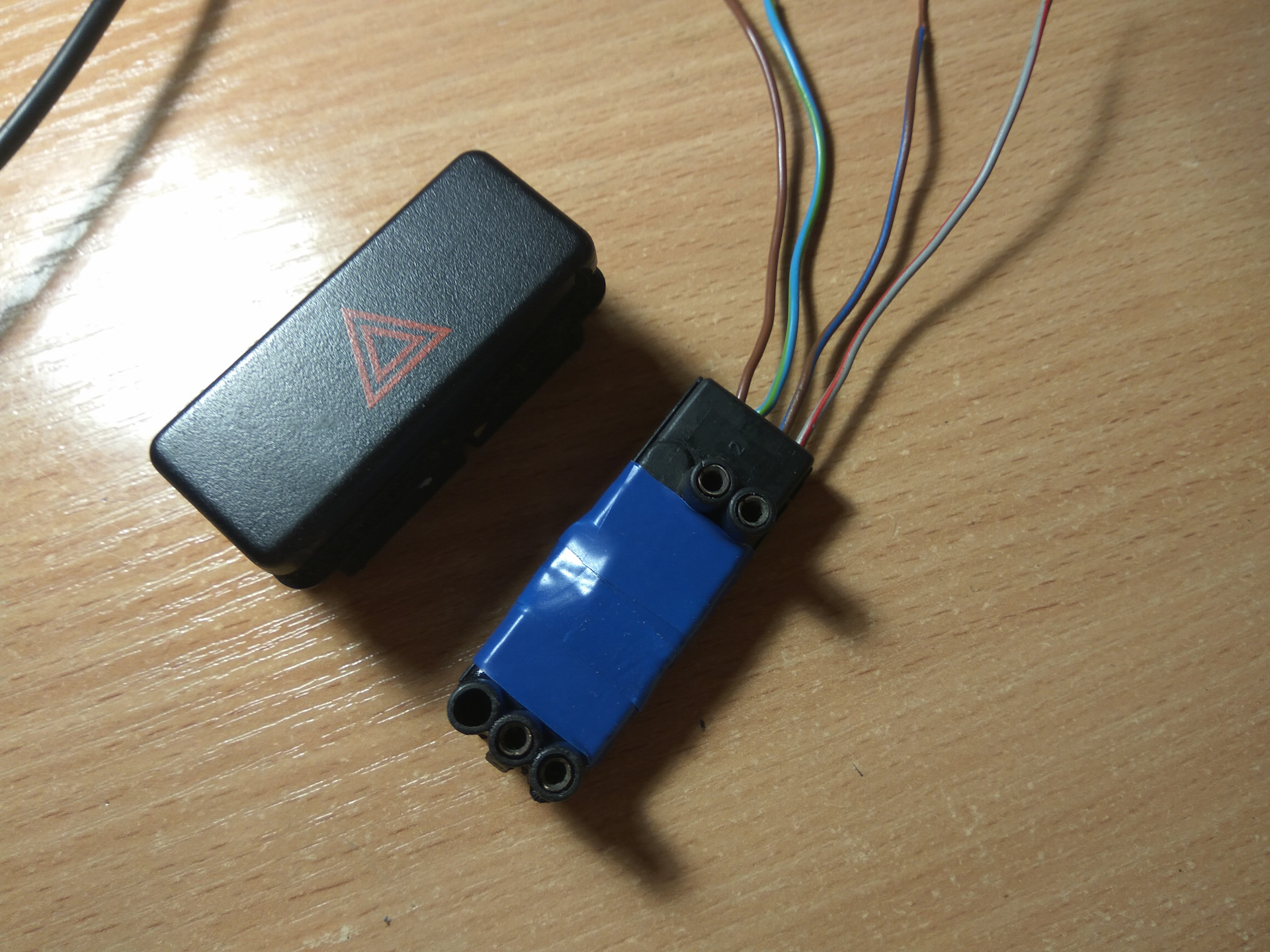

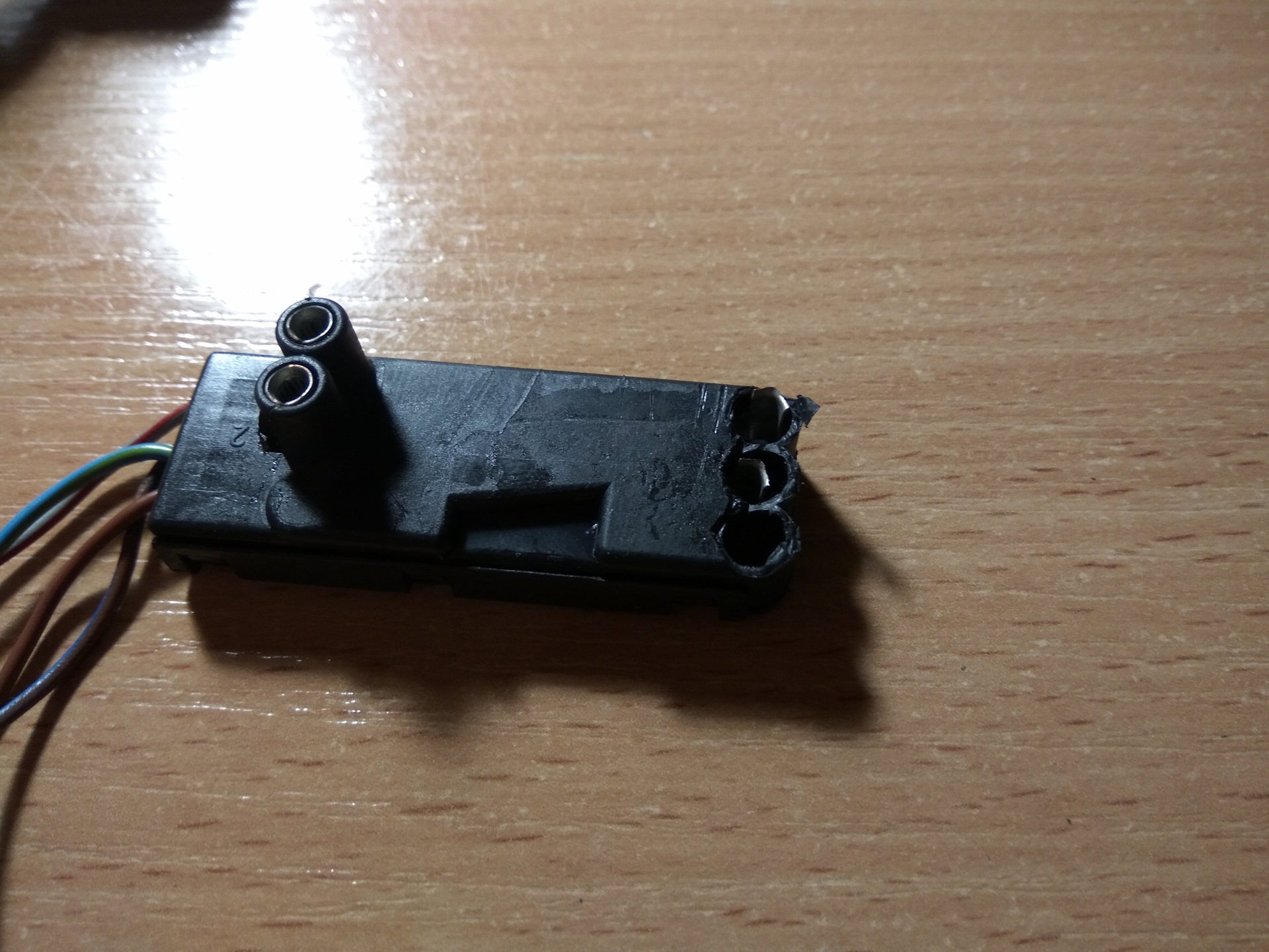

После покупки машины ну нажимал пару раз аварийку, а она то не включалась) Решил глянуть что и как там, вытянул кнопку а там обломаны контакты:)
Ну я взял и отрезал фишку с кнопкой и пошел домой)

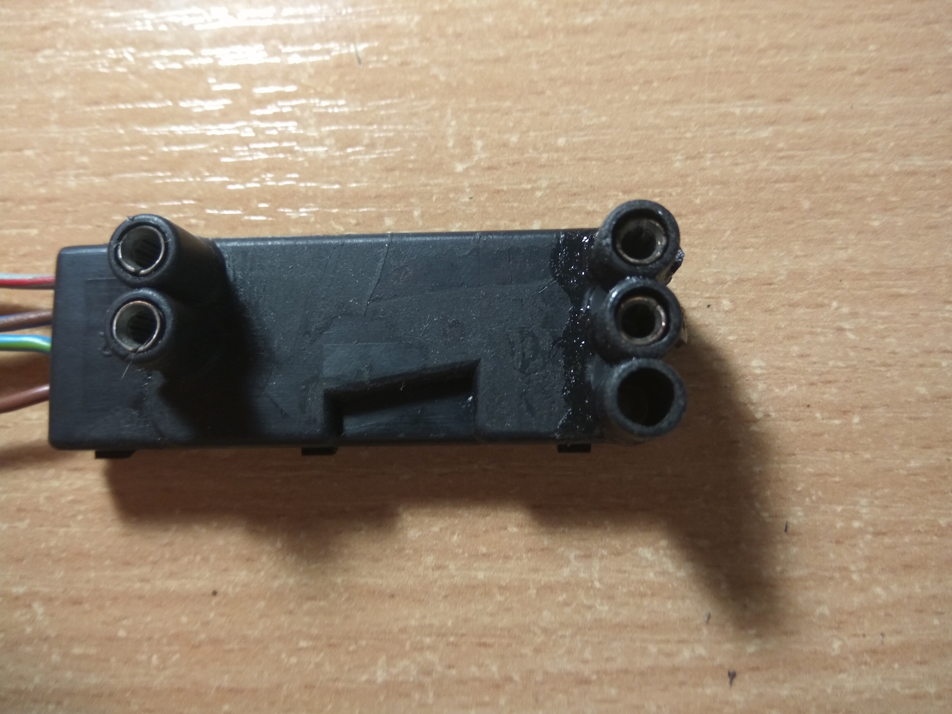

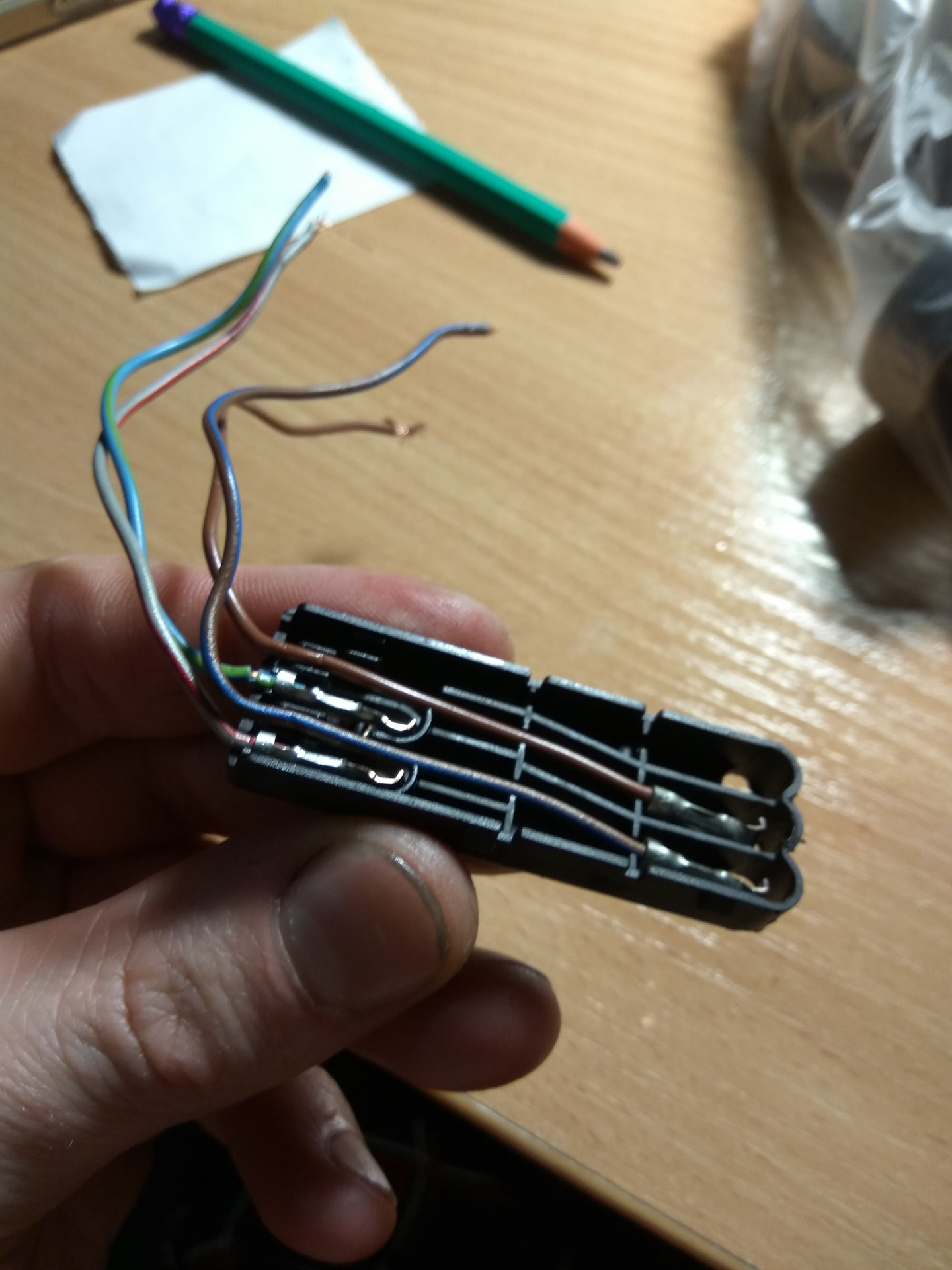

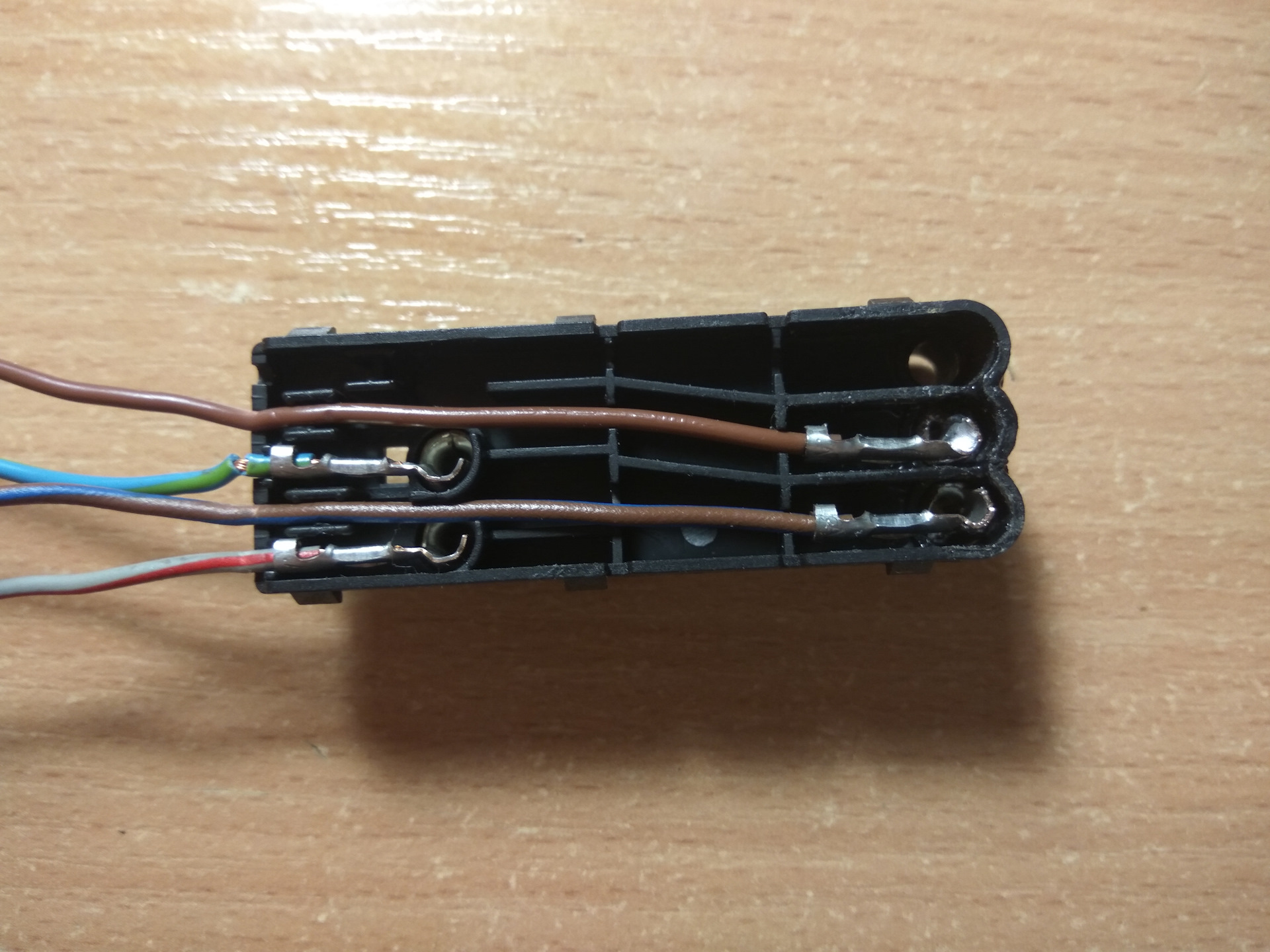

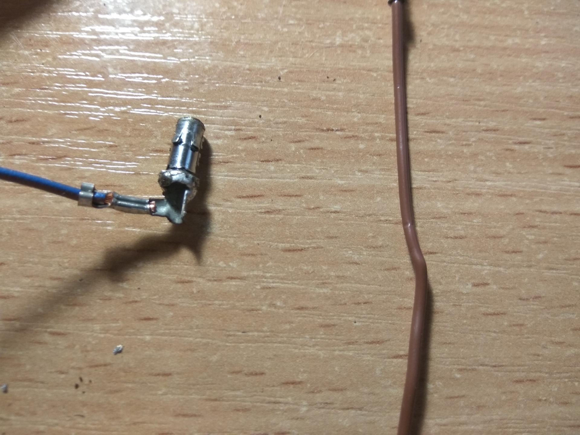

Разобрал все части отдельно, погнал на радио рынок но не нашел таких мамок как в кнопке, пришлось паять старые
потом вставил все назад:) и приклеил отпавший кусок

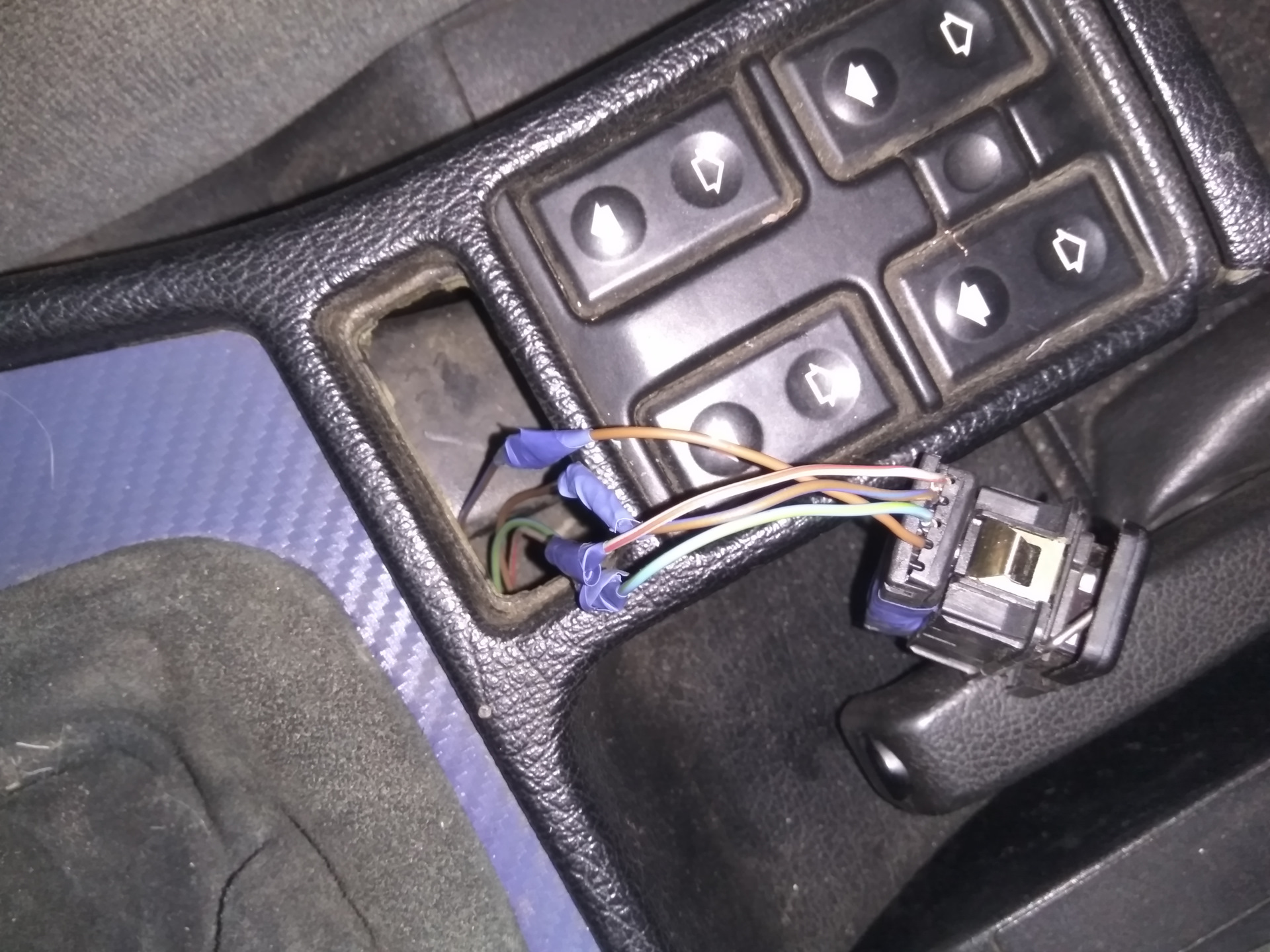

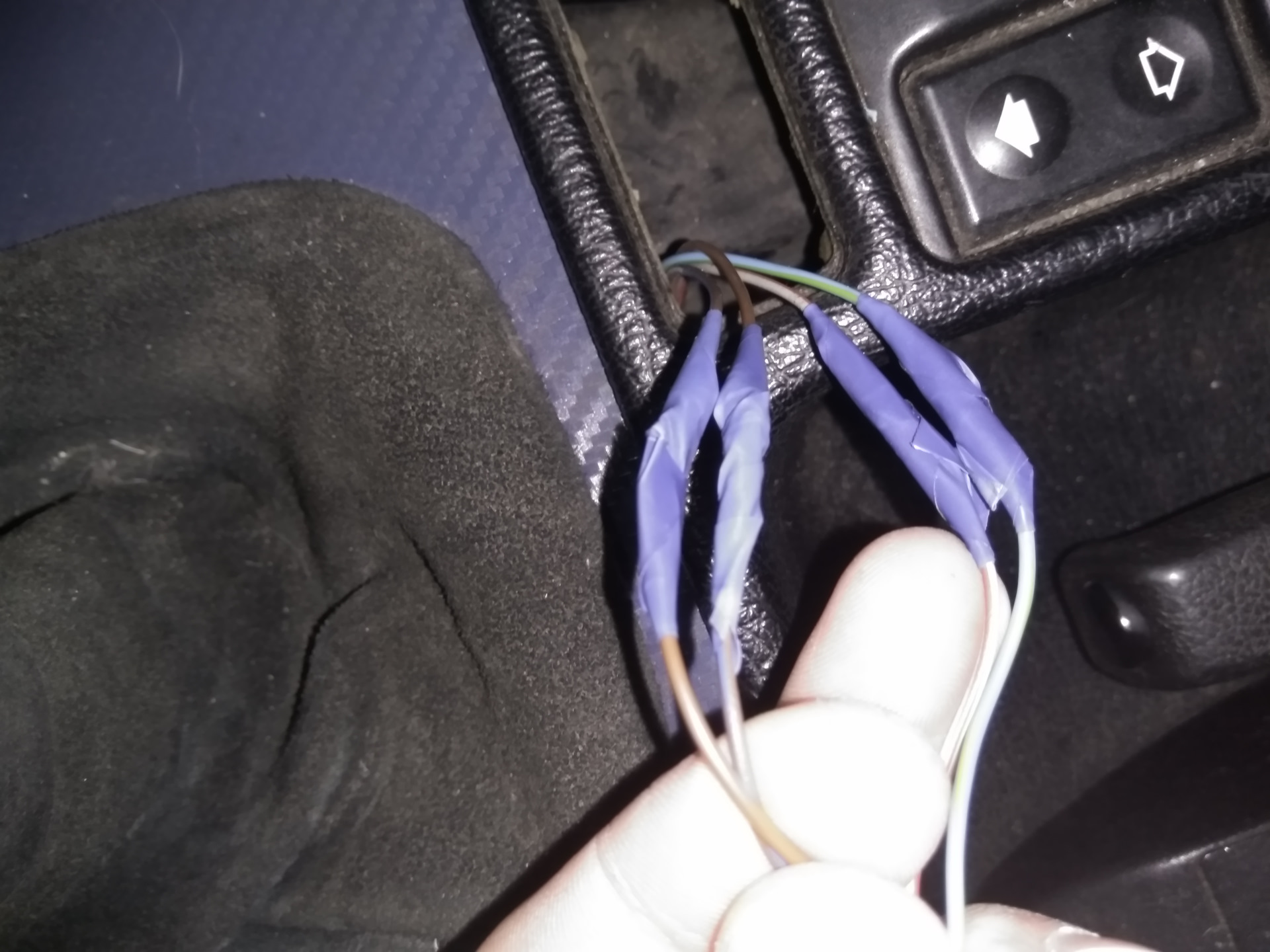

Погнал в гараж ставить все на место) поспаивал перерезаные провода накидываю клемму и аварийка начала просто постоянно моргать хоть кнопка включена хоть выключена)
Ну покопавшись по инету да и тут подсказали попутал провода, а точнее я собрал так как обрезал, ну да ладно идем в гараж перекидываем 2 провода и все заработало как надо)
Теперь можно моргать спасибо)
Комментарии 2
изолента, блин че не было денег на термоусадку?
